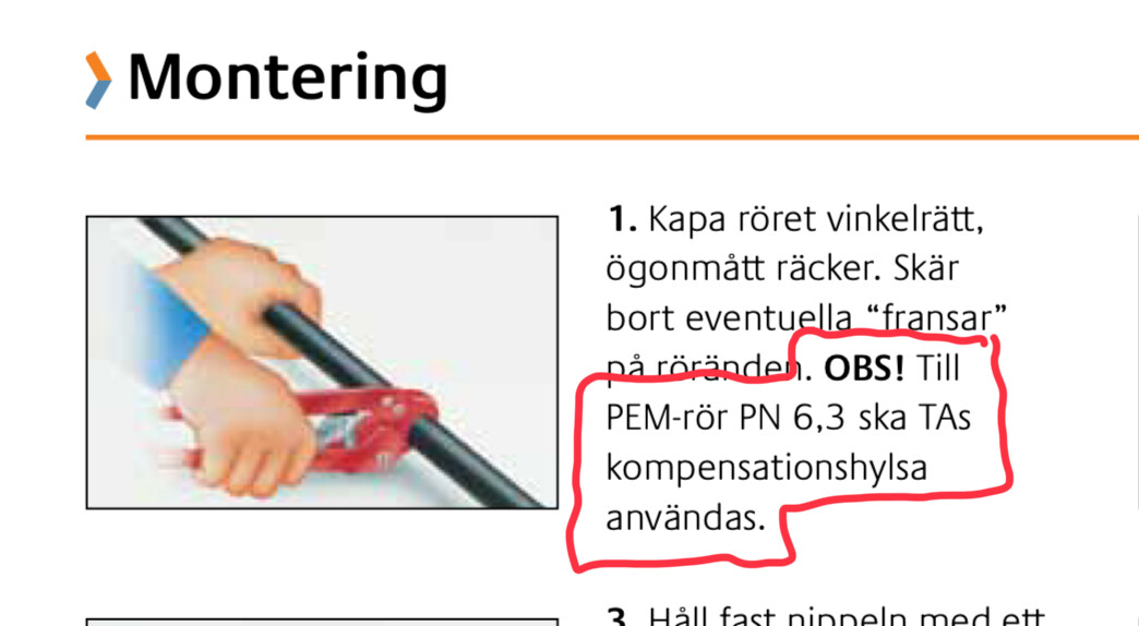

Jag har en kort fråga som jag hoppas någon vet svaret på: Behövs Kompensations/stödhylsa om man ska ansluta en 63 x 3,8 mm PEM-slang till PRK eller plastkoppling? Slangens vägg på 3,8 är ju tunnare än den vanliga slangen som har 5,8 mm tjock vägg, därav frågan.

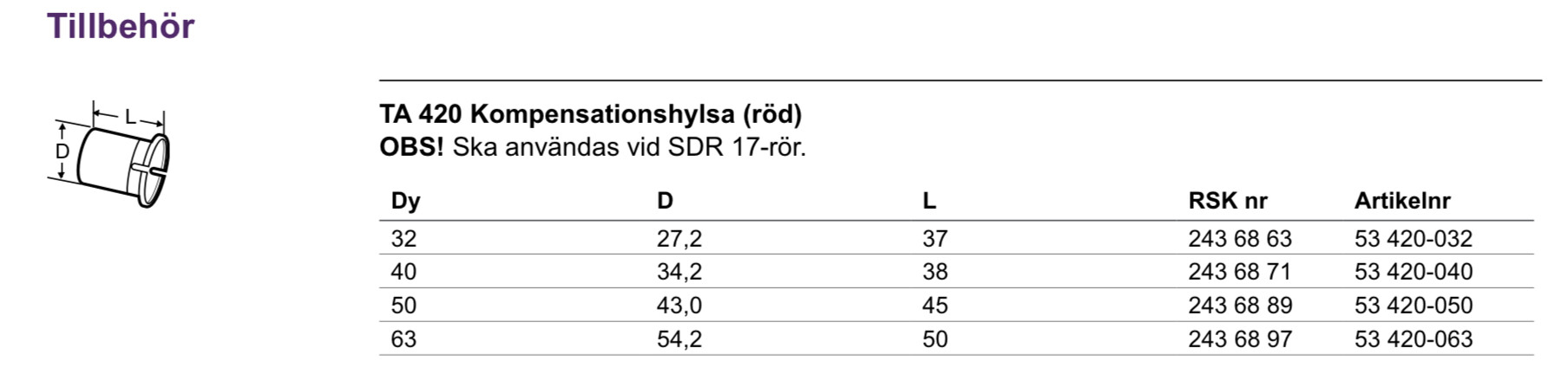

Detta har funderat på en hel del och egentligen kanske man skulle ringt till imi men 63mm stödhylsa går knappt att få tag på vilket gör att många såklart kör utan även fast det kanske är fel.
Grossisterna hade sist jag kollade bara upp till 50mm även i centrallager,

Den verkar faktiskt ha utgått redan 2019. Ingen ersättning.
https://www.rskdatabasen.se/kategor...v-massingmetall/stodhylsor/prk-420-2436897-14
Edit: Onninen har kvar på lager, så du behöver hitta en VVS-firma som kan beställa från dem.

Ser att vvsmagasinet.se också har i lager, men jag har inte handlat av dem tidigare. Får bli premiärbeställning ikväll. Solar och Ahlsell där jag har konto har inga.

TA har inte ändrat sin monteringsanvisning. Kanske själva röret som har utgått.

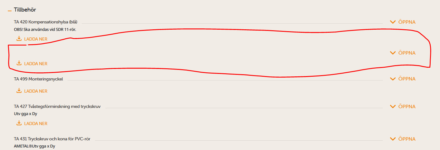

På IMI:s sida verkar alla röda kompensationshylsor vara borttagna!!
https://www.imi-hydronic.com/sv-se/product/prk
Krisar det så kör en stödhylsa från annan tillverkare.
Tex: RSK: 2506423
https://www.vvsochbad.se/isiflo-63-x-38-mm-stodhylsa-for-sdr17-ror-1215976

IMI har drabbats av dålig registervård. Nuvarande instruktion och sortiment enligt deras aktuella PDF (statiska data) säger att de finns och skall användas, men som @Krilleman nämner finns de inte att att tillgå och då får man det det näst bästa som passar.
