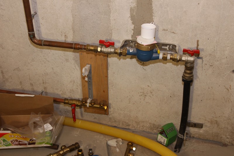

Vore intressant att höra vad ni som råkat ut för detta fått betala för detta? Hittills har jag fått offerter från 3500-8500.
Visst borde det vara denna man byter till? http://www.rinkabyror.se/artikel/vattenmatarkonsoll-kompl/
Undrar hur mycket påslag olika firmor lägger på denna...
Ja, jag beställde hem konsollen för 672kr och monterade den medan SV gubbarna väntade. Dom tyckte det var enklare att vänta 5 minuter än att stänga vattnet, åka och fika och sedan komma tillbaka igen och montera mätaren + skruva på vattnet i gatan igen.... Fick även låna deras tång för att klippa inkommande PEM till rätt längd.
Inkommande slang är en 32mm PEM antar jag. Då är det vanligt att använda en sk PRK-koppling. Det är väldigt viktigt att dra den svarta muttern (dvs den del av kopplingen som är i plast) i botten, så långt i den går.
Vattenmätarkonsolen på Rinkaby har en 1" utvändig gänga (25R). På den kan du ju sätta en PRK direkt som är 25x32:

Hittar ingen PRK på Rinkaby, förstår inte vad dom tycker man ska använda på pemslang i deras sortiment...

Rinkabys PEM-kopplingar:
http://www.rinkabyror.se/artiklar/slang-och-kopplingar/kopplingar-4/
Sedan kan man fundera över utvändig/invändig gänga, dimensioner, tätningsteknik mm.

Haha... får jag rätt grejer tror jag att det kommer gå bra. Frstn, du nämnde tätningsteknik. Duger den där kläggan man smörjer gängorna med, eller ska man köra med något mer...?
Hittar jag en vettig VVS tekniker kanske han får komma, men inga ockrare - nej tack! Jag blir bara så trött på sådana. Som jag skrev tidigare, en mycket etablerad VVS firma som finns på flera orter ville ha 8000+ och räknade på 5 timmar...

Det här kan jag inte, men du hittar nog vad du behöver härrakarör skrev:Haha... får jag rätt grejer tror jag att det kommer gå bra. Frstn, du nämnde tätningsteknik. Duger den där kläggan man smörjer gängorna med, eller ska man köra med något mer...?
Jag totalrenoverade ett badrum som fick rivas efter 2 år pga frostskada. Försäkringsbolag + VVS:are gjorde allt för att hitta "fel", men icke. Det var gjort så bra så...
http://www.rinkabyror.se/artiklar/verktyg-och-tatningsmtrl-/tatningsmaterial/
Annars hittar du det här på Jula:
http://www.jula.se/gangtatningssats-unipak-450553
För övrigt är Rinkaby lite lurigt. De säljer allt, men frågar du om ett litet råd blir det kalla handen. De hänvisar till installatörer eller andra källor. Vill tydligen inte alls ta ansvar för arbetets utförande.
Men hursom rakarör: Lycka till med mätarbytet!
Så är det och här är Beulcokopplingen som passar:isolde skrev:
http://www.rinkabyror.se/artikel/beulco-66-inv-32x25r/?select=true
Har inte själv använt Beulcokopplingen på PEMslang (däremot på pex) och ville därför hålla mig till saker jag vet fungerar....
