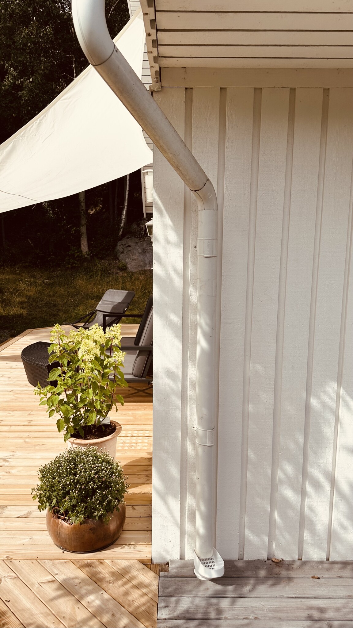

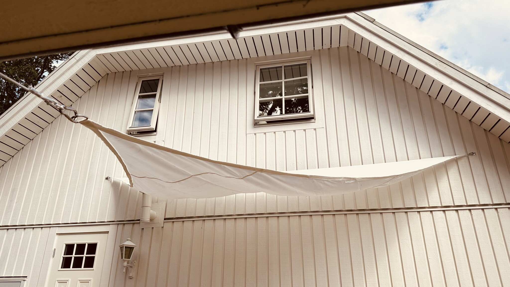

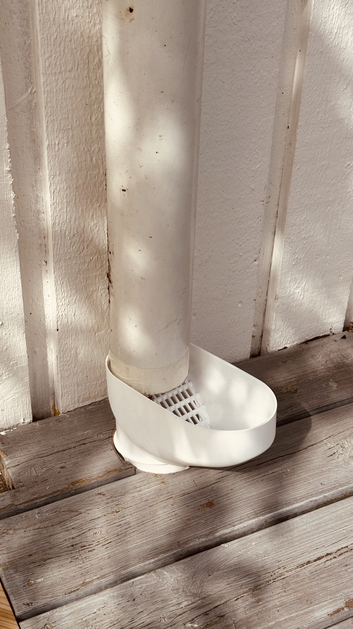

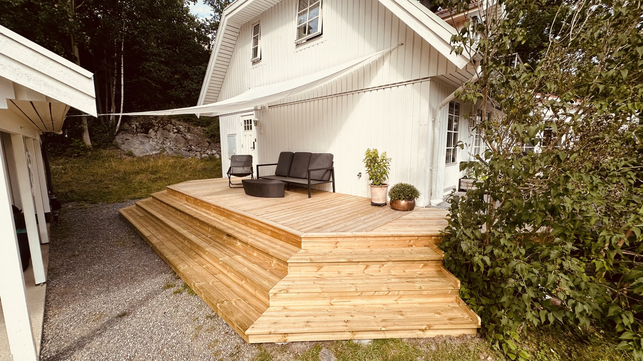

I går kväll blev det ett sista ryck för att få klart grannens trallprojekt inför helgen då det vankas STOR 40- år fest.
Tre saker återstod.
Fräsa ett hålmönster i trallen under vattenutkastaren.
Montera det gamla stupröret med en ny dragning med diskret genomföring i trallen
Och slutligen montera ett trekantssegel över den nya terassen.

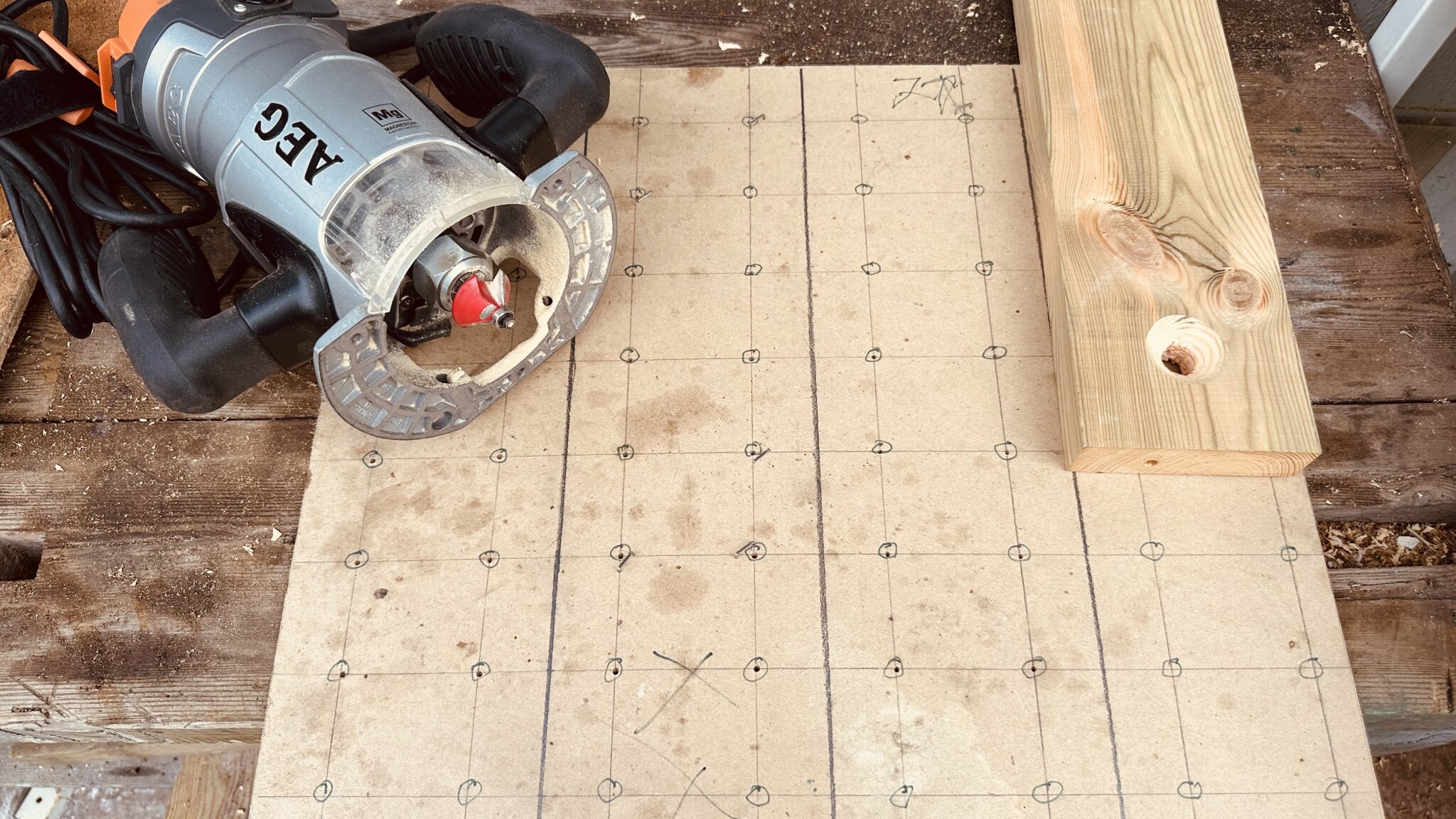

Vardagslunken är tillbaka så jag fräste hålmönstret innan hans arbetsdag var slut. Mallade upp ett hålmönster på en masonitskiva som skulle täcka tre trall på bredden. Häftade fast masoniten i trallen vid skärningspunkterna och markerade punkterna med en syl.
Därefter borrades alla hålen med ett skarpt 16mm flatborr. Efter en lätt avputsning av borrkanterna frästes hålens avfasning med ett kullagrat stål.
AEG-fräsen är den klart bästa fräsen jag har haft. Många olika fräsar har passerat genom ”Snickerboa” under åren men denna stannar kvar. Hålmönstret i trallen ger ett diskret vackert mönster och är funktionellt.
När grannen kom hem efter dagens slit började vi med stupröret. Tidigare gick röret där den nya terassen nu ligger så en flytt till den gamla trallen runt hörnet var önskad. Efter noggrann inmätning av det nya hålet tog han upp ett 112mm hål med hålborr. Hans första hål med en stor hålborr och efter genomgång av vilka enorma krafter som gäller körde han försiktigt för att undvika dom förödande kasten/huggen som kan knäcka handlederna. Det tog lite tid men han klarade huggen och hålet blev bra.
Nästa moment var att underifrån föra upp en 110 rörvinkel som fästes med rostfri skruv i liv med trallen. Den nya lövavskiljaren passar perfekt i 110-röret. Sen byggde han på med rör under terassen så att vattnet styrdes ut i rabatten.
Det gamla stupröret behövdes kortas och då blev det premiär för honom att använda sin nya vinkelslip. Efter en noggrann genomgång av tekniken och vad som kan hända om man gör fel kapade han röret med försiktighet och stabilt handhavande. Återmontering gick snabbt och han var nöjd.

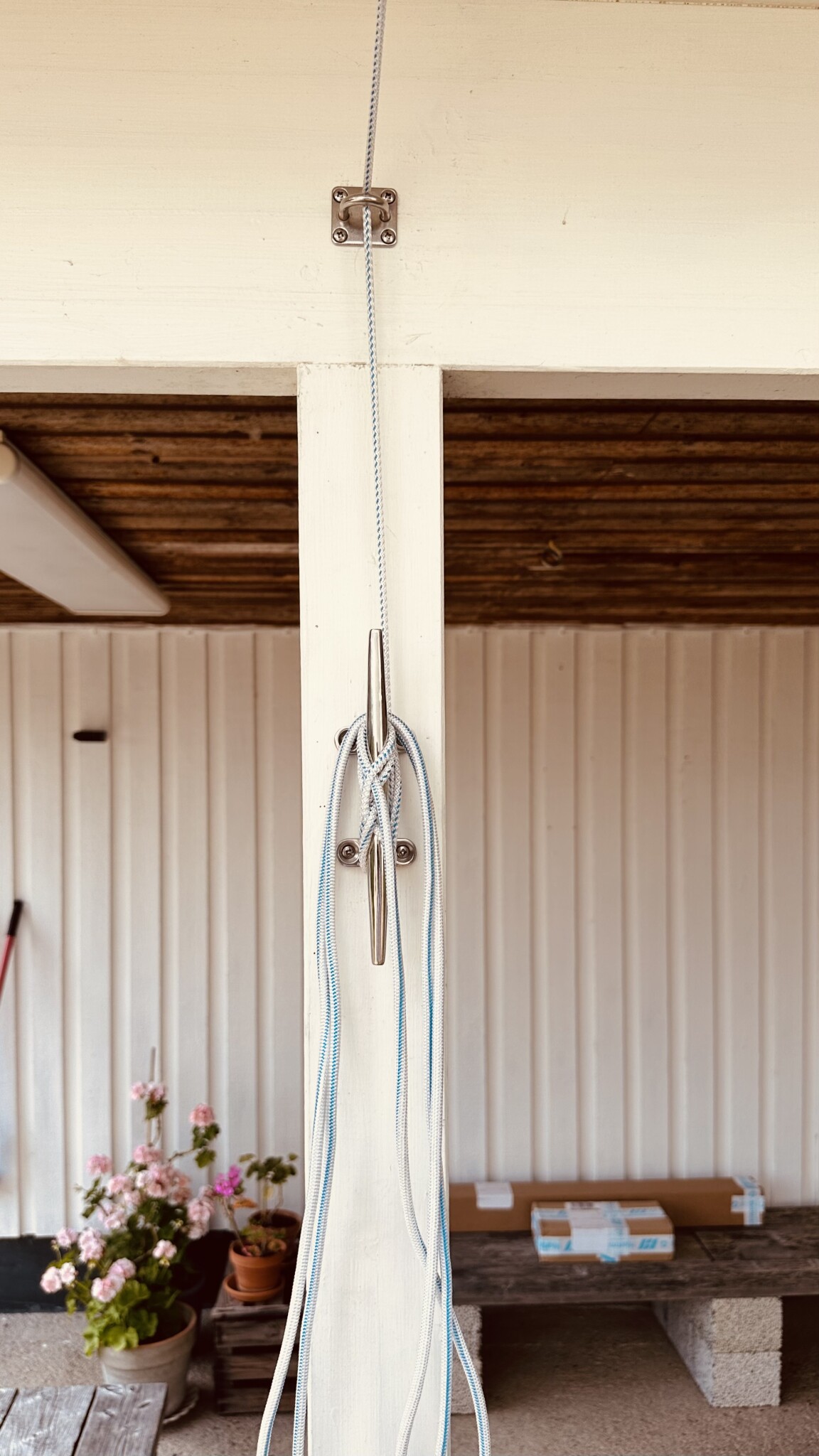

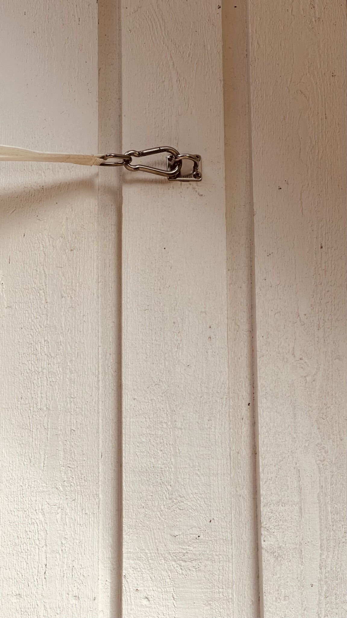

Sista momentet var att fästa ett trekantssegel över den nya terassen i fasaden. Efter lite mätande blev det stegjobb för honom för dom två fästena i fasaden. Höjdjobb gör jag inte längre. Åldern tar ut sin rätt. Det tredje fästet hamnade perfekt på garaget och där fästes också spännanordningen för seglet. Den fästpunkten kan lätt kopplas bort när man inte använder seglet och den fästpunkten kan fästas i fasaden för förvaring. Då slipper man kroka ner dom andra två fästen med stege. Man skall göra det lätt för sig!

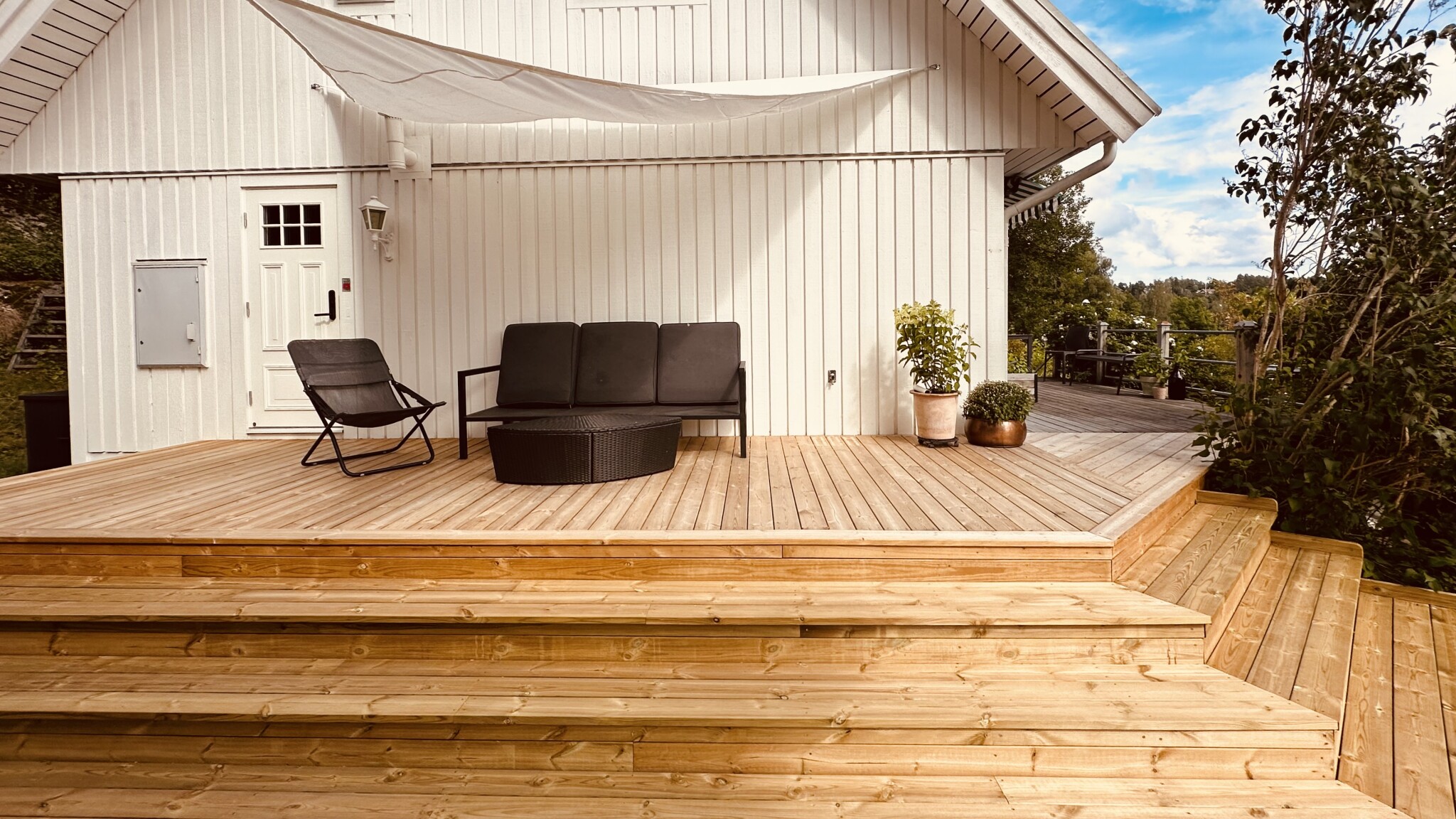

Här är slutreultatet.
Slutord:
Det har varit en intressant resa att guida grannen i hans första större byggprojekt. Givetvis höll inte tidsplanen, livet kom i mellan, men han kämpade sig igenom projektet. Han insåg efter att ha använt mina AEG-18v maskiner att arbetet går mycket lättare med rätt verktyg så numera är han inne i 18v Bosch-träsket efter att ha köpt ett startkitt på fyra maskiner. Förhoppningsvis har en del av det jag lärt honom fastnat och det var ju det som var meningen när jag erbjöd mig att guida bygget men inte bygga. Han är mycket nöjd över resultatet och det tycker jag verkligen han skall vara!
Hade inte kunnat göra det bättre själv men givetvis fortare.
Nästa sommar renoverar han den gamla terassen och lägger till lite större yta.
Jag har lovat att guida honom då också.

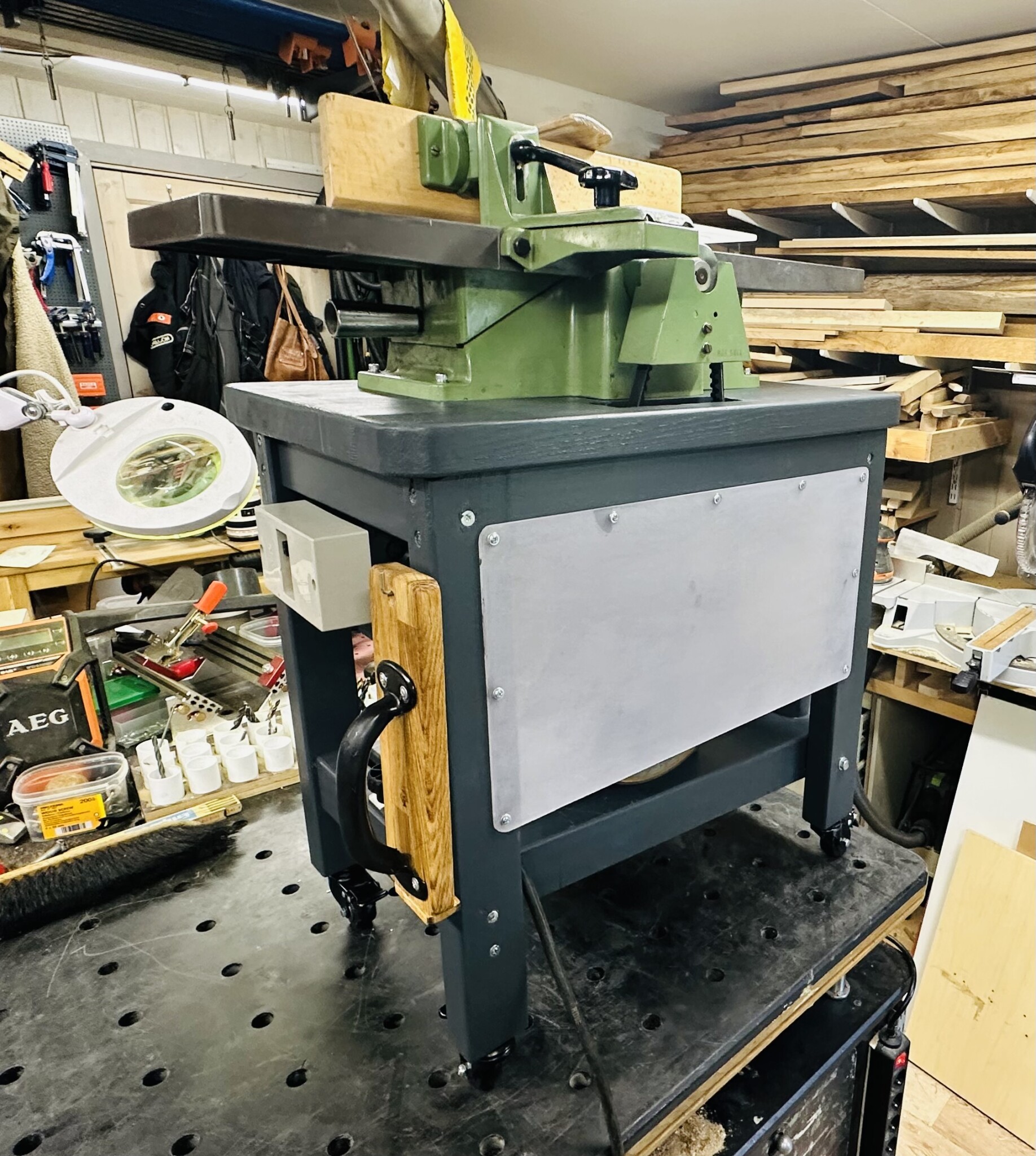

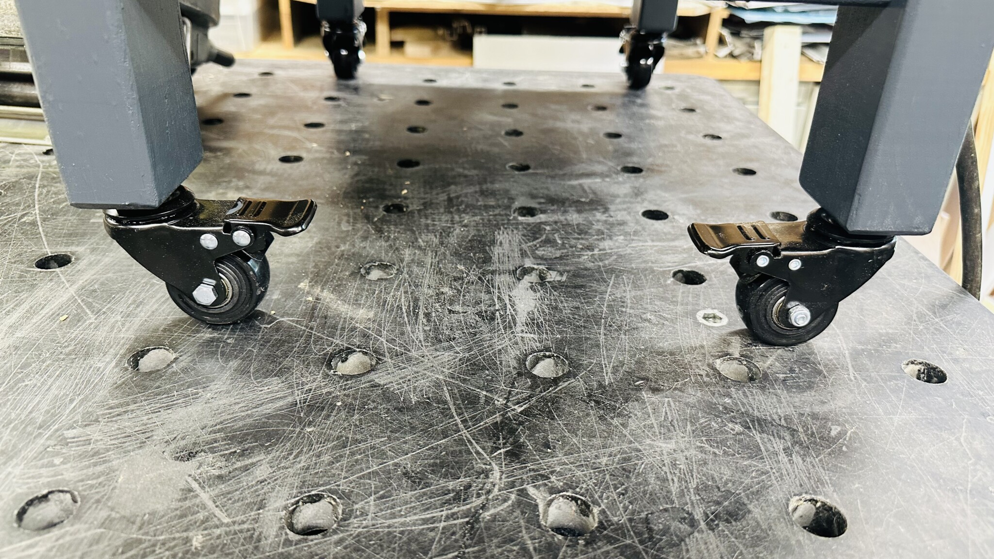

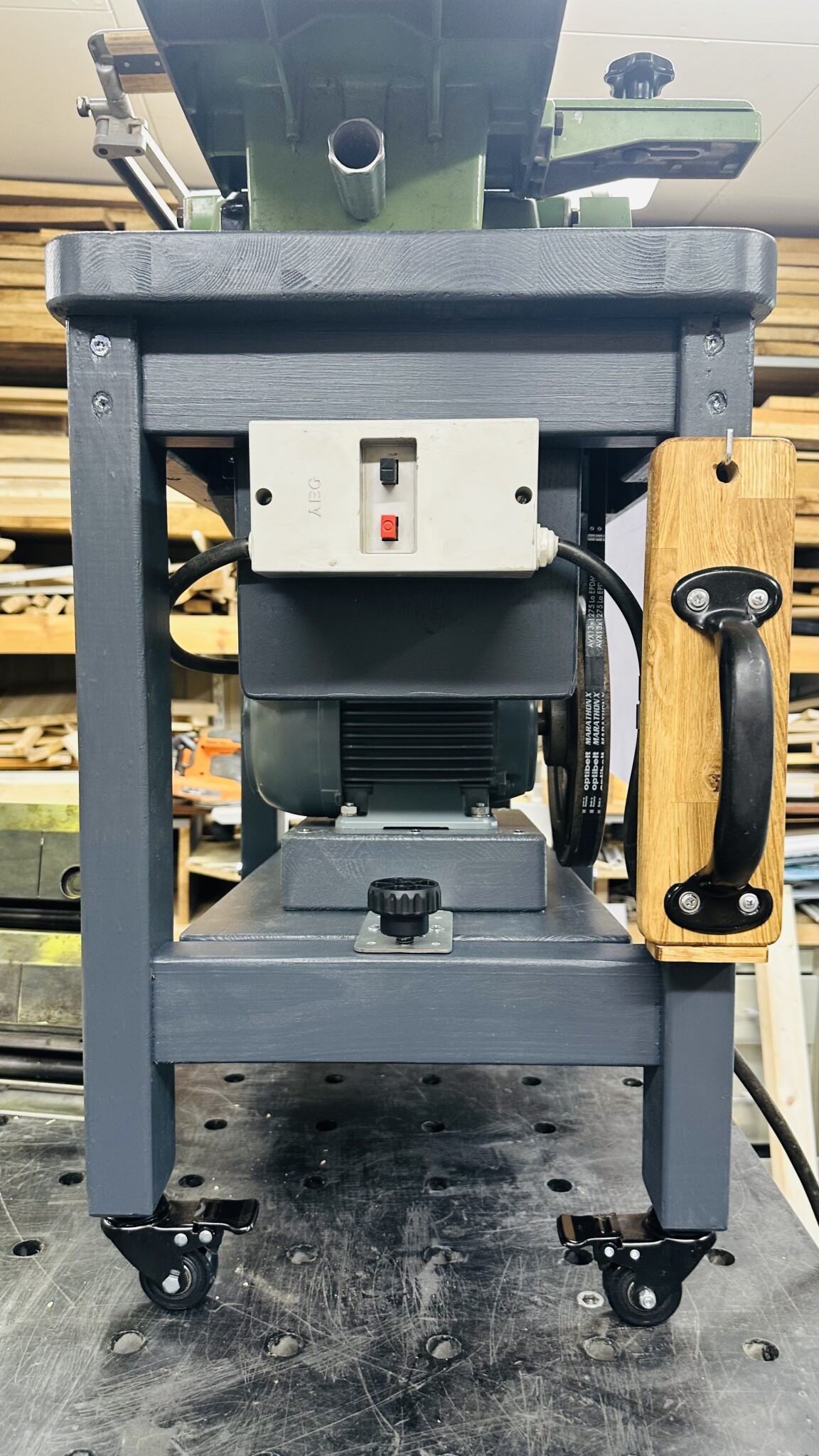

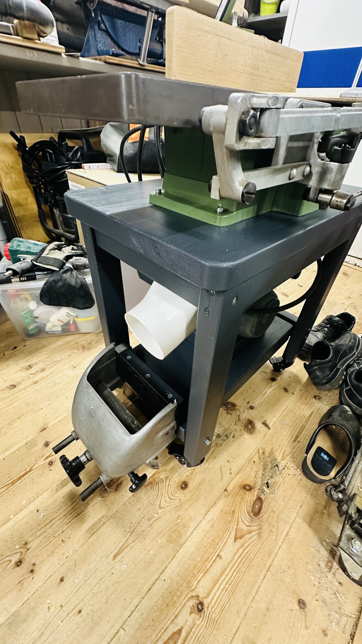

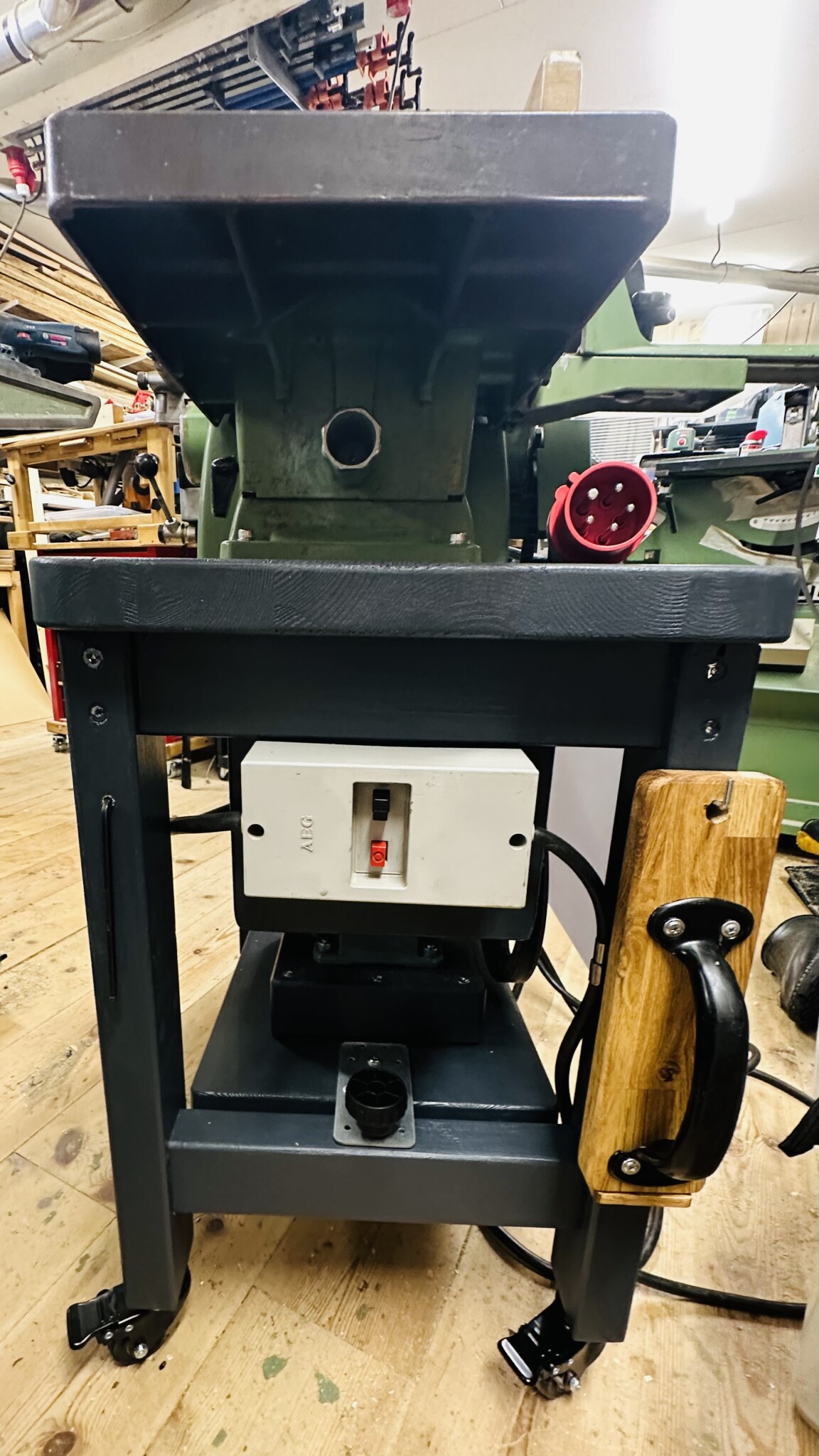

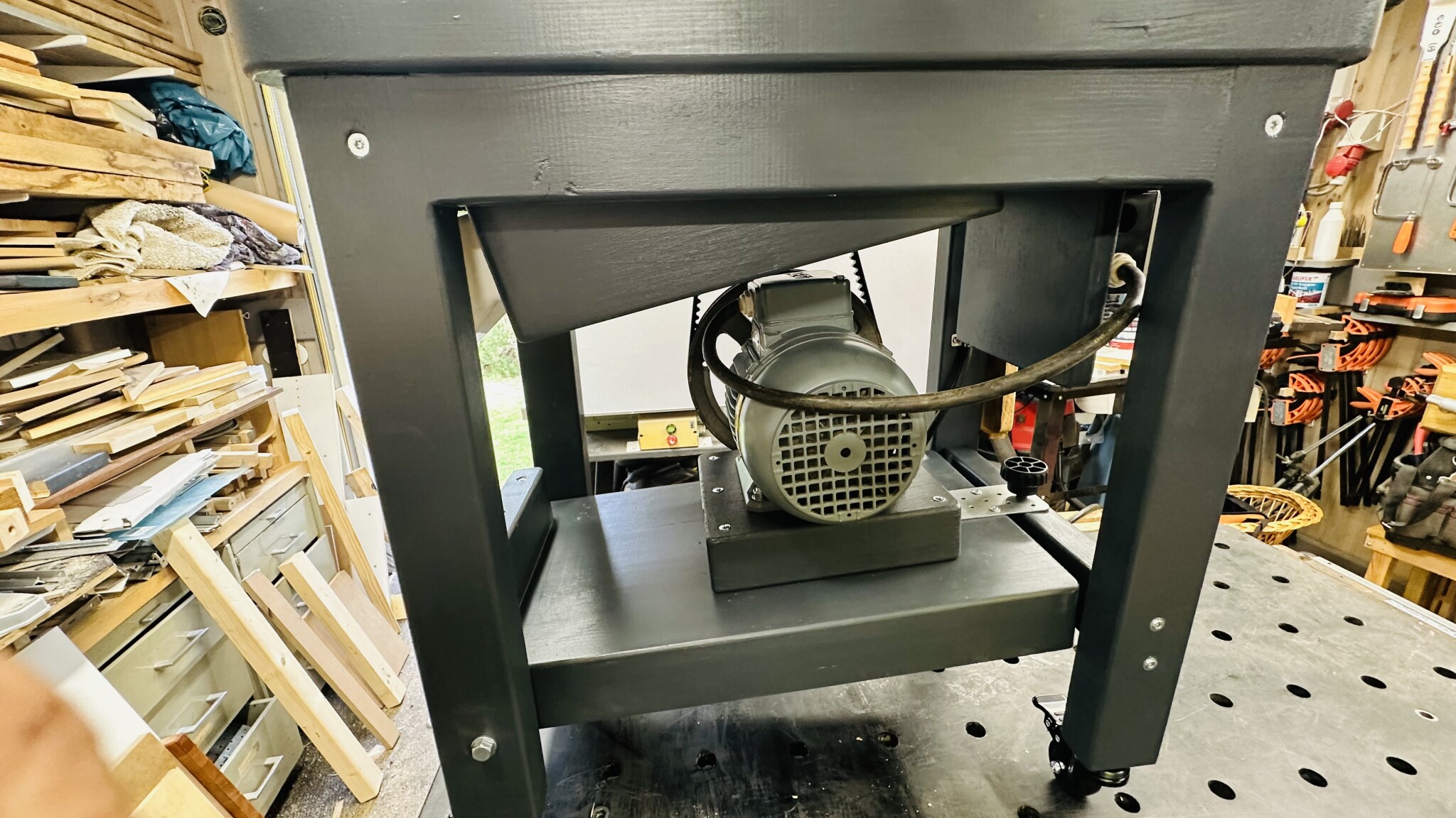

Höstens renoveringsobjekt INCA rikthyvel med planingstillsats är redan klart! Kunde inte hålla mig. Men det är så jag fungerar. Började titta lite på maskinen och sedan var det igång. Plockade isär hyveln och kollade upp alla delarna. Under allt damm och skit insåg jag att hyveln inte gått så mycket. Riktanhållet och SUVA- skyddet för kuttern såg ut att vara i nyskick. Lite repor i borden men det blir det så klart då dom är i gjutaluminium. Hyvelstålen var i mindre bra skick med ett tydligt hack efter spik. Slipade och brynte stålen i en enkel jigg och nu levererar dom perfekt igen.
Det grovt hemsnickrade underredet behövde förnyas. En blandning av olika material. Så ett nytt knåpades ihop från ”Snickerboas” olika hörn. Två strykningar med grå vattenbaserad Lidl färg blev en bra kontrast till hyveln. Fyra nya låsbara hjul gör att hyveln lätt kan förflyttas.
Elen behövde ses över. Det satt en spiskontakt på kabeln så den fick bytas. Kollade också upp resten av anslutningarna. En fas var lös i motorkåpan men det var bara att skruva på igen.
Sista raden.
Hade jag inte redan haft en fin rikthyvel så hade den givetvis fått stanna kvar i ” Snickerboa”.
Så den hamnar på transferlistan ”Blocket” under veckan. Helt genomgången och förbättrad.
Ny spånhantering för 100mm anslutning. Ny tandad drivrem med plexiskydd på utsatta delar. Påskjutarhandtag i ek för säkrare hantering och insexnyckel för stålbyte.
Den manuella planingstillsatsen är kanske lite omständig att hantera men den fungerar.
INCA hyveln + en automatisk planhyvel av ”lunchbox-typ” är det ultimata för en liten verkstad.
Tar lite plats och man slipper omställningar.
Under åren har jag fått med några mindre rikt/plan-hyvlar av asiatisk modell när jag köp in lite maskiner. Mycket bockad plåt och INCA- hyveln (Swiss Made) slår dom med hästlängder!
Min fru tycker om att lägga pussel. Det gör inte jag. Jag tycker det är mer stimulerande att ge gamla fina snickerimaskiner ett nytt liv! Det förtjänar dom!
