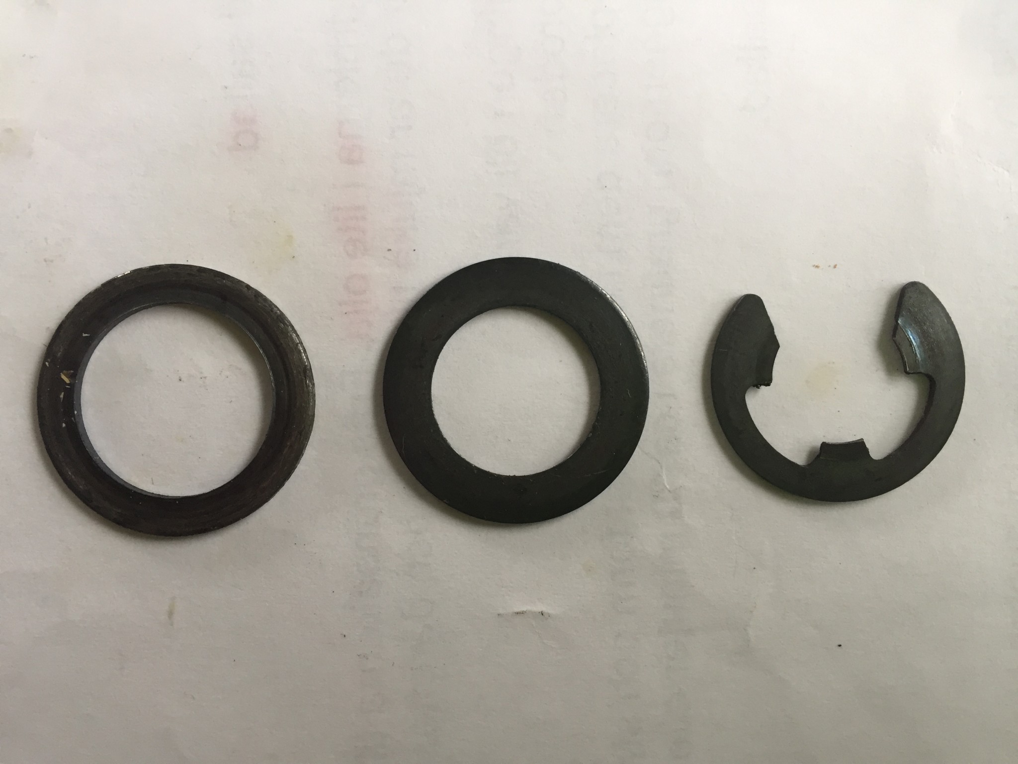

Nu har jag tagit bort brickorna samt låsbricka, ni ser dessa på bifogade bild.
Lägg märke till att den vänstra är lite sliten och har större centrumhål, det skiljer 2 mm mellan dem.
Låt oss säga att den slita sitter längst ned, då borde väl hela axeln kunna sjunka och orsaka ett glapp upp/ned? alltså att den slitna brickan är orsaken till problemet
Men glappet fram/bak hur förklarar man det?

Glappet i sidled är slitna lager.
Det sitter nållager i dessa växellådor på ingångsaxeln.
Kanske du kan lägga dit fler brickor och minska glappet upp och ner.
Hade svårt att få tag i rätt brickor/shims så en kamrat svarvade till en, original är de 1,2mm och denna blev 1,45mm. Det räckte dock för att glappet i höjdled skulle bli bättre, så nu fungerar det.
