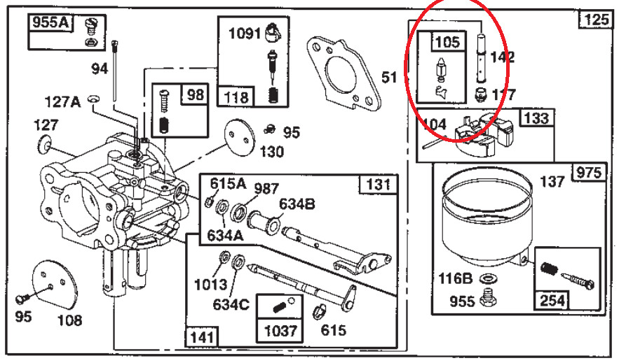

Är flottörnålen denna som är nummer 105 i reservdelskatalogen?
Diagram över förgasarens reservdelar där nummer 105 är markerat, eventuellt flottörnålen som nämns i diskussionen om bränsleflöde.

Det är nr 105 ja

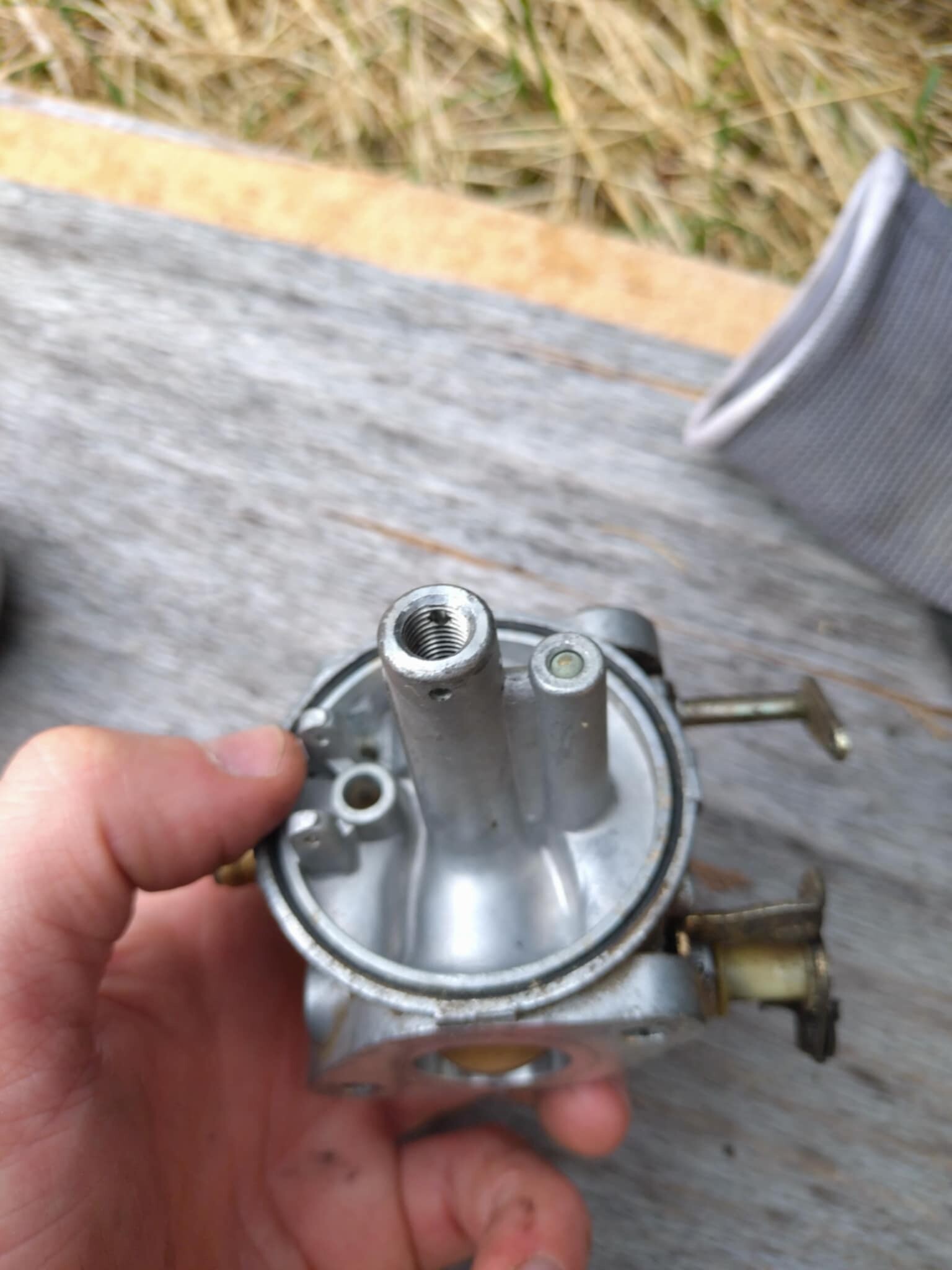

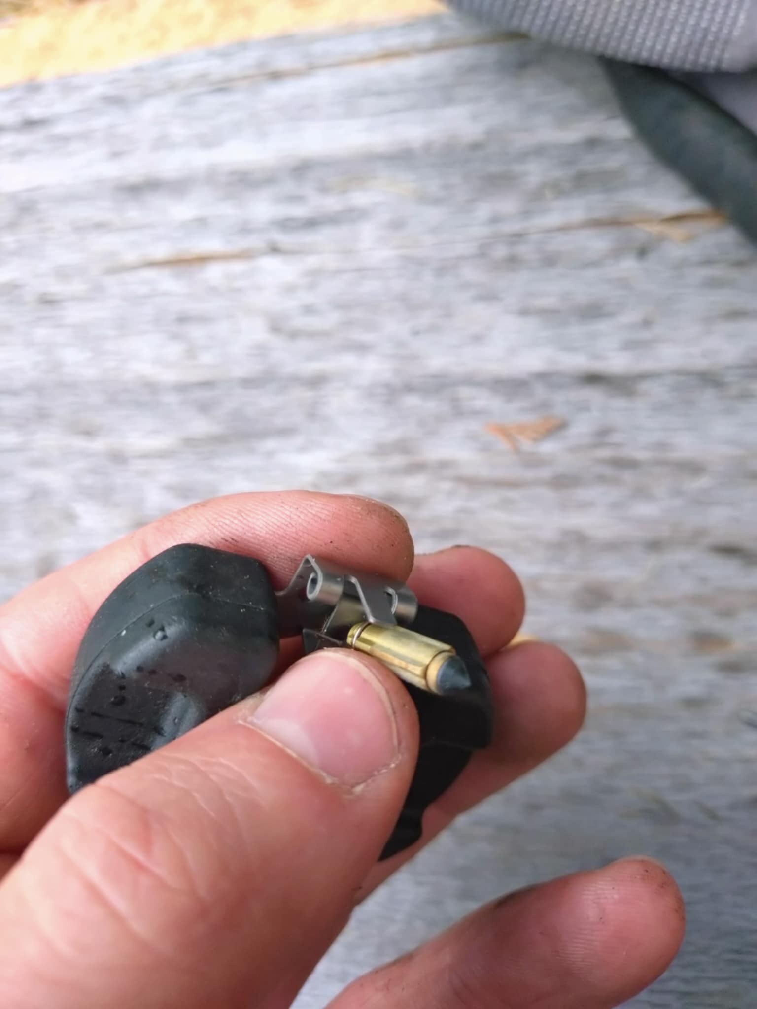

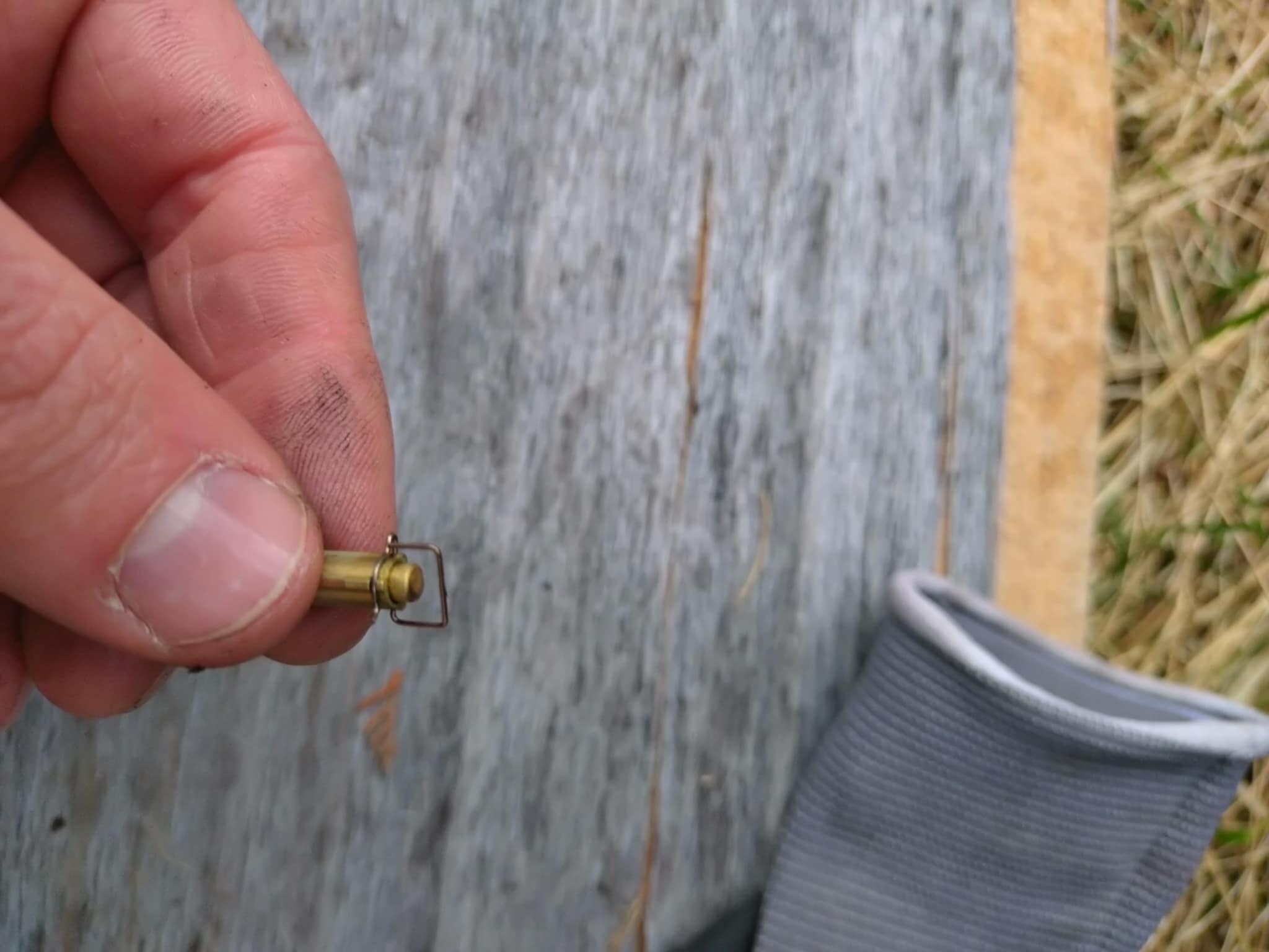

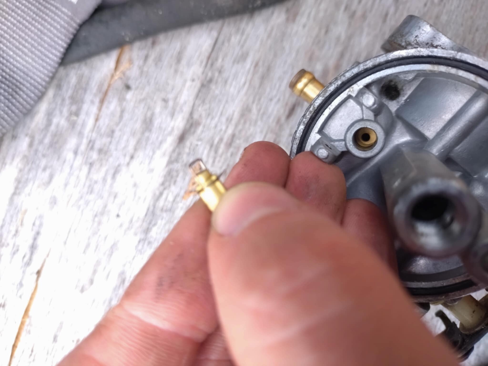

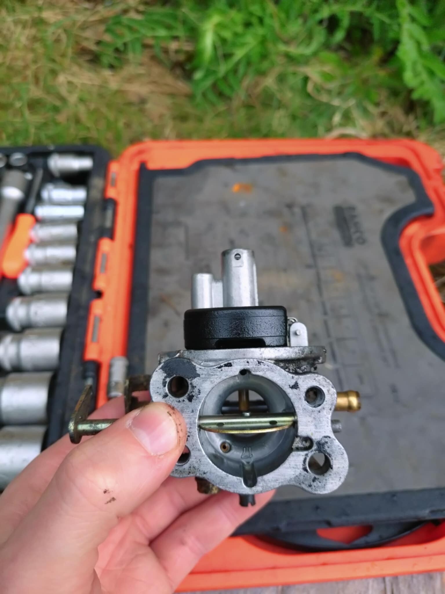

Jag har tagit isär förgasaren nu och även flöttörnålen. Jag testade även att blåsa i luft i bränsleinloppet när flottören var uppochner, då stängde den och var tät. Fjädern i flottörnålen verkade också fungera. Jag kunde inte se några direkta fel, men jag är heller inte insatt i hur förgasare bör kännas när man tar isär den.
Jag tog lite bilder.
Här är när flottören är upp och ned, den ligger plant och fint:
Person håller en förgasare upp och ned, med synlig nålventil och choken aktiverad. Verktygslåda i bakgrunden.
Nålen och hålet där den sitter:
Närbild av en förgasare där en hand håller flottörnålen över förgasarhuset, med bränsleinloppet tydligt synligt.
Person håller i en förgasarnål mot en träbakgrund, med gräs och en grå ärm synlig i bakgrunden.
En hand håller i en bränsleflottörnål med fjäder från en demonterad förgasare på en träbakgrund.

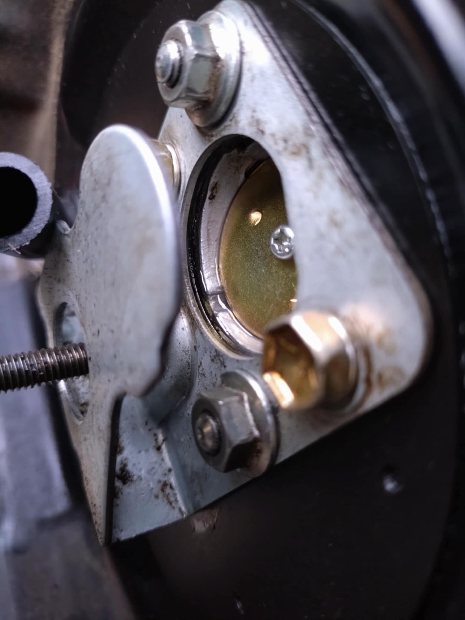

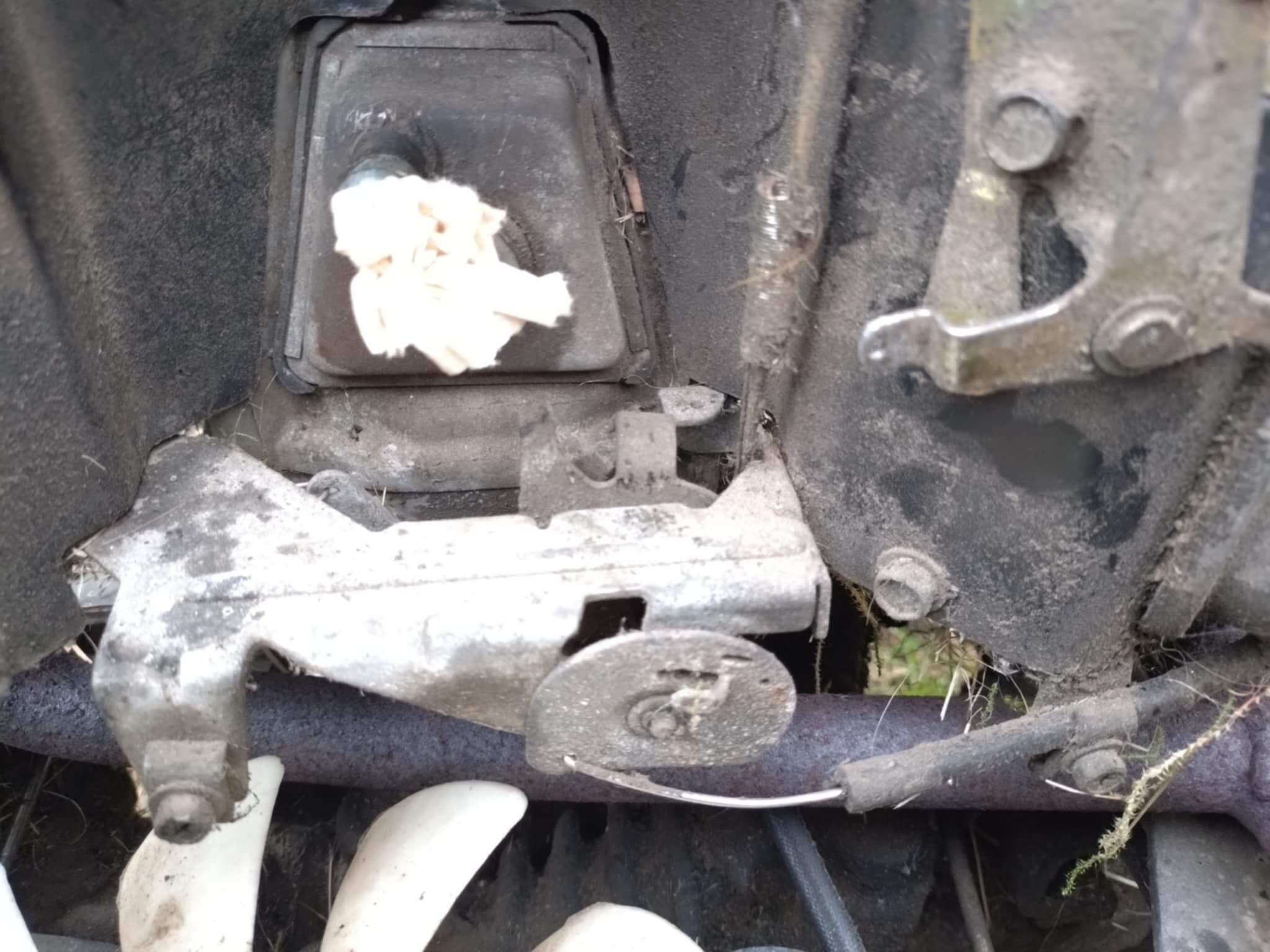

När jag tog bort luftfiltret möttes jag av att det hade runnit ut lite bränsle från förgasaren
Choken är också också aktiverad när jag tog bilden. När jag släppte på den öppnade spjället sig :

Det var klurigare då, det är ju typ det som kan krångla.
