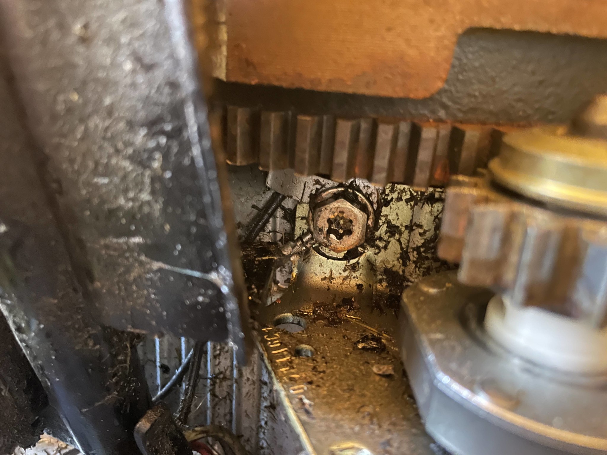

Uppdatering: har provat med nytt batteri, ingen skillnad. Tänker nu byta ut startmotorn med den här: https://www.amazon.se/Greenstar-627...ocphy=9062465&hvtargid=pla-420982374399&psc=1
Lyckas dock inte få loss den förra, skruvarna se bild sitter som berg..
Rostig skruv och maskindelar i behov av byte, svårt att få loss.
Bild på en startmotor i ett motorutrymme med synliga rostiga skruvar och smutsiga maskindelar.
Maskintok skrev:
längst upp sitter det en säkringsring.
Man vrider på drevet så är där ett spår som ska man ska kunna sticka in en mejsel och benda bort ringen.
Men passa ögonen.
Vissa har så att man trycker ner drevet och sedan tar man bort ringen.
din ser ut som det första alternativet.
M marcusnaslund skrev:
Uppdatering: har provat med nytt batteri, ingen skillnad. Tänker nu byta ut startmotorn med den här: [länk]
[bild] [bild]
han är bannad men jag kan alltid fråga honom om råd.
[bild] [bild]
såg ut som en vanlig m8a
spärrskaft och förlängare och en hylsa kanske?
