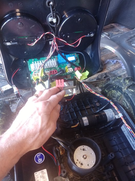

Har en Stiga autoclip 530sg där kretskortet blivit kortslutet. Nu lagat.
Är det någon som känner till eller kan mäta vilken resistans motorlindningarna har?
Vågar inte koppla in rotormotorn då motståndet bara är cirka 0,2 ohm.
Hjulmotorernas resistans är cirka 1,0 ohm.
Alltså rädd för att om rotormotorn är trasig så kommer kretskortet att gå sönder igen.
Tacksam för svar mvh Fredrik
Har ingen koll på just autoclip, är det en flerfasig motor eller en likströmsmotor? Om det är en likströmsmotor kan du ju provköra motorn med en strömbegränsad spänningskälla och kolla att den snurrar och strömförbrukningen är rimlig.
Rent allmänt svårt att dra slutsatser från en enskild lindnings resistans eftersom den är så låg. Men den skall ju inte vara noll och alla lindningar skall ha samma resistans.

Tack för svar!
Motorerna är flerfasiga (borstlösa).

Hej igen!
Jo alla lindningar har samma resistans och tyvärr går den inte att provköra.
Så frågan är om någon vet eller kan provmäta?

Fick svar från Stiga, Resistansen på rotormotorn ska vara 1,13 om någon mer behöver den informationen. : )
Uppdaterar efter nytt svar från Stiga:
resistans för klippmotorn/rotormotorn ska vara 0,25 ohm
resistans för hjulmotorerna ska vara 1,13.

Funderade på hur tusan det kunde komma sig att du fick 1/6 av den specade resistansen på alla lindningar.
Men det förklarar saken :)
