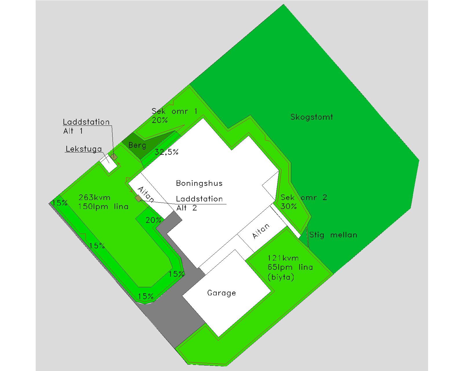

Bifogar en ritning på min krångliga tomt, är det någon som kan tipsa mig på en bättre lösning än vad jag har tänkt?

Hej
Har nu läst bruxen lite noggrannare och kommit fram till att det kommer nog inte att gå.
vad jag ser så är minsta "korridor" 1,3 meter om man ska ha minst 30cm till tex husvägg samt 70cm mellan slingorna samt yttligare 30 cm till nästa hindet som hos mig är berg el likvärdigt. Trist:thumbdown:
Tror det beror lite på om du ska låta roboten klippa fritt i korridoren eller om det bara är en transportsträcka. Är det bara en transportsträcka som den ska följa till och från olika områden så kan den vara riktigt tight.
OpiMaza
Det vore bra om man kunde få det bekräftat, så man inte köper grisen i säcken.

Hej alla
Har precis varit ute och mätt hos mig och min slänt "korridor" är precis 1,3m bred så det ska nog gå på håret tror jag där.
Däremot så är det 1,2 meter vid baksidan vid en sten men det kan nog gå där oxå om man "fuskar" lite.
Är det någon som kan bekräfta Gimbals teori så det verkligen fungerar?
