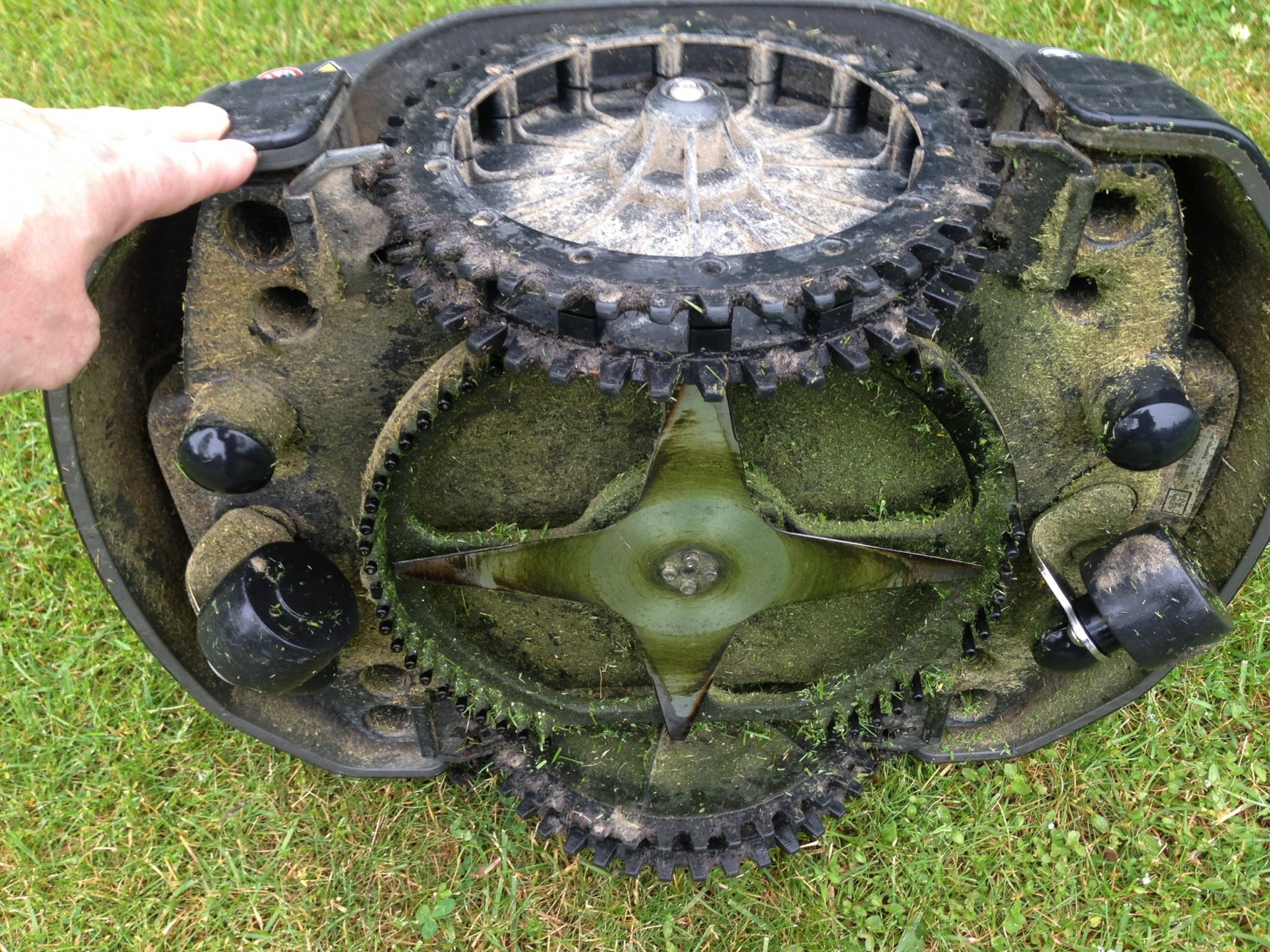

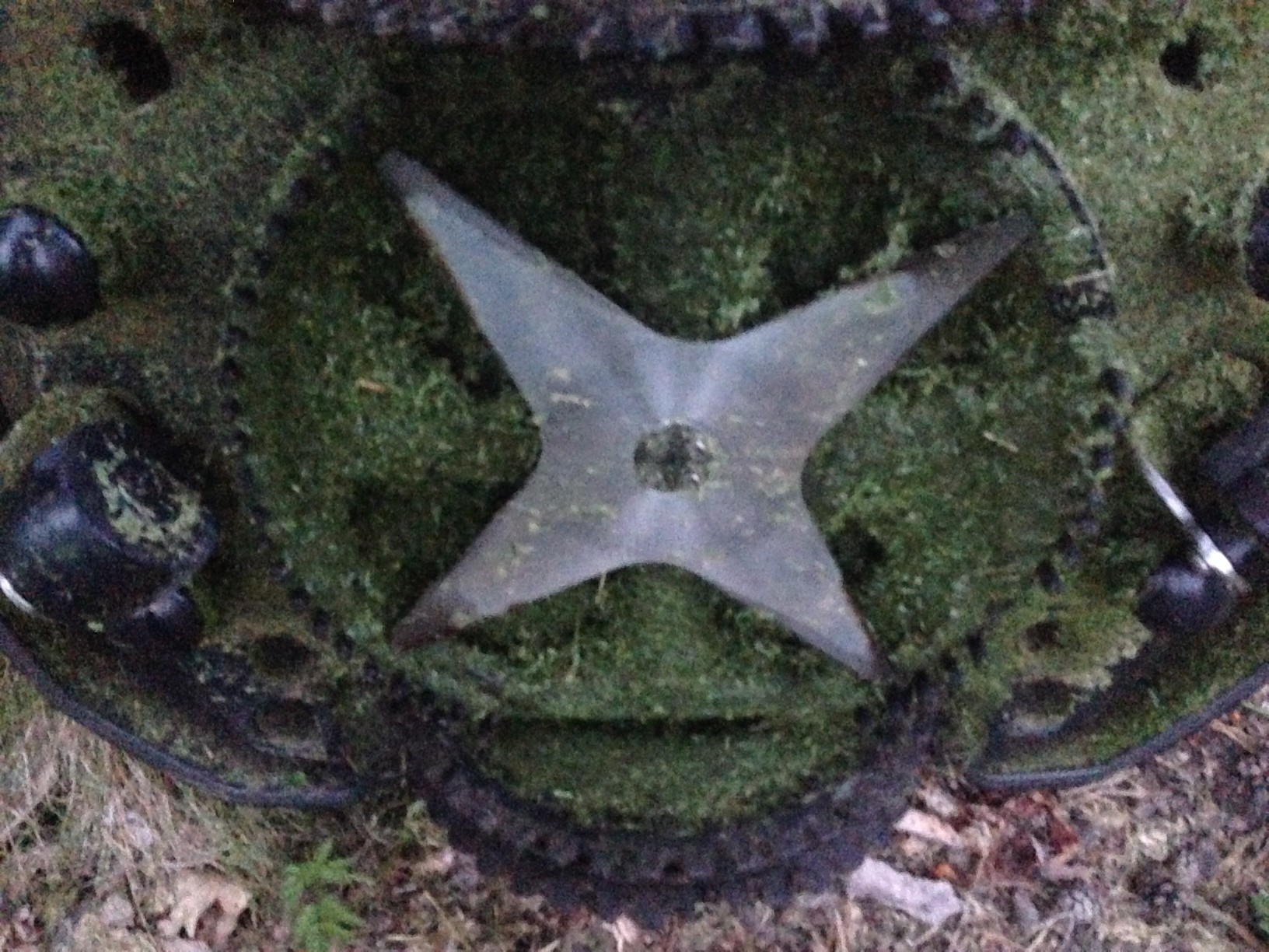

Har jag nya eller gamla chassit på min 325? handlades för ca 1 år sedan. Börjar tröttna rejält på fastkörningar nu :D Vore fint om man skulle få en mer fungerade klippare. Fick tips om att flytta batteriet till styrkortssidan för bättre framkomlighet. Har inte hunnit gjort det ännu dock.
Såhär ser 325an ut efter klippning i blött gräs...
Du har version 3, alltså den "gamla" modellen.. annars hade du haft "fasta" pivothjul...
Tack, då är det bara och försöka få den uppgraderad då...
