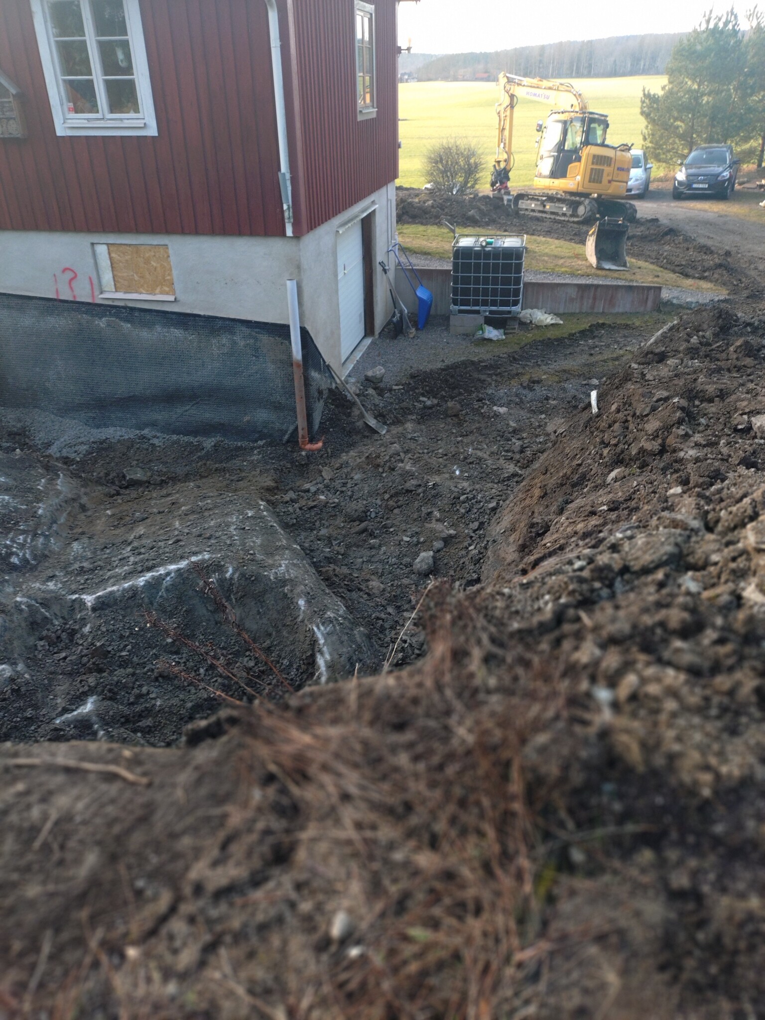

Höll det bort ogräset?
Nja den ser inte bra ut nu 😉
Men innan vi började gräva för tillbyggnaden såg den bra ut. Betongen har självklart spruckit men absolut inget ogräs.
Kanske skulle det på med rejält med grus under stenarna så ligger de mer stilla men annars är jag nöjd.
