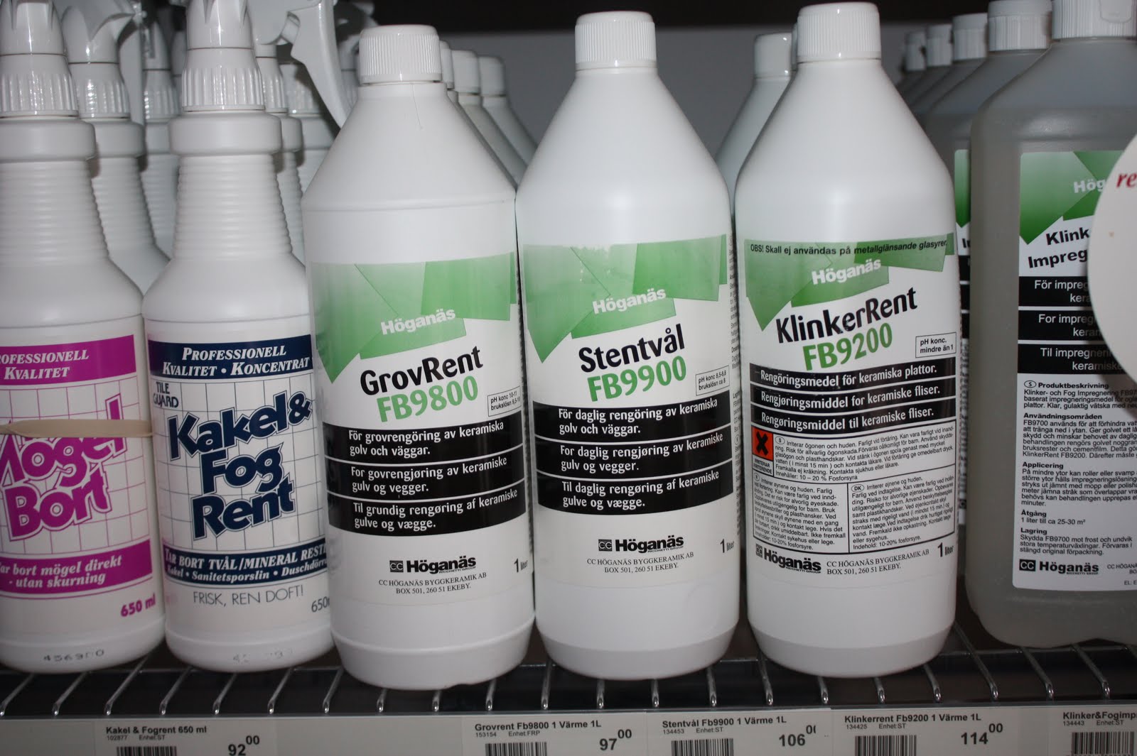

hej, har renoverat tvättstugan i källaren och det resulterade att det blev en hel del damm från betong osv. nu har vi dammtorkat och dammsugit samt torkat golv men dammet vill inte försvinna. skulle det fungera om jag sätter in en luftrenare och kör klinker plattorna med en terras tvätt? har rengjort flera gånger men det är fortfarande kvar

Tvätta med cementhinneborttagare. Eller liknande produkt. Fogrengörare...
Då går det bort.
Har en terass/platt tvätt skulle inte den kunna fungera att rengöra klinkret med?
Om problemet är att det finns kvar en foghinna på plattorna är det som tidigare tipsat om fosforsyra som säljs och kallas typ klinkerrent i alla färgaffärer eller biltema och andra ställen.

Ligger inte kvar en fog hinna utan dammet som sitter fast på klinker plattorna är i ett annat rum där vi inte renoverat men dammet har spridit sig i hela källaren. så det är alltså inte en foghinna som ska bort utan stendamm som av någon anledning har satt sig fast på klinker plattorna i ett rum bredvid det vi renoverat.
Skulle ändå testa med fosforsyra.
köpte nitor fogrent, ska testa det och återkommer.

Kan kanske fungera men jag tror att Fogrent är ett alkaliskt medel för att ta bort organiska rester i bla klingerfogar medans klinkerrent är en syra för att ta bort rester av bruk på klinkers. Du kan se lite olika medel på bilden medan.
Ättika (24%) funkar fantastiskt bra för att ta bort fogrester på kakelplattor. Hur det fungerar mot damm har jag ingen aning om, men det kanske kan vara värt att testa?
Visst fungerar ättika med. Och luktar! Fy.
