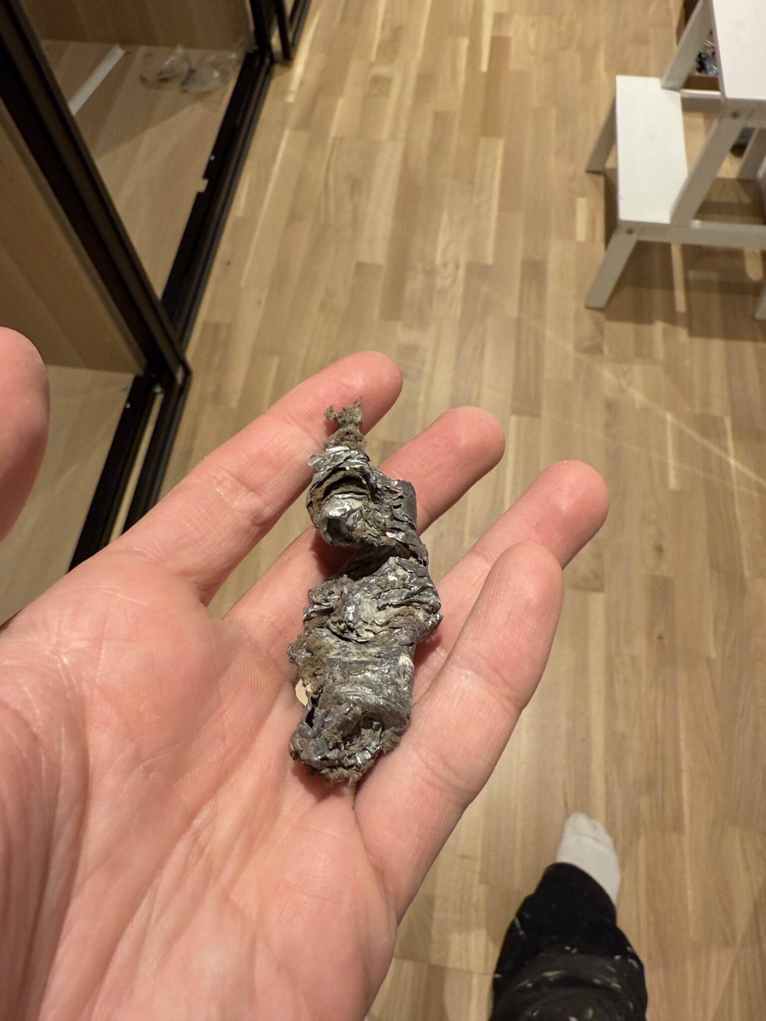

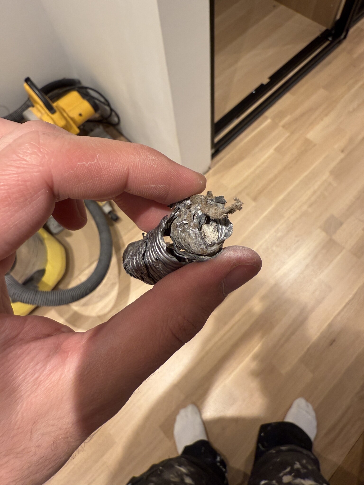

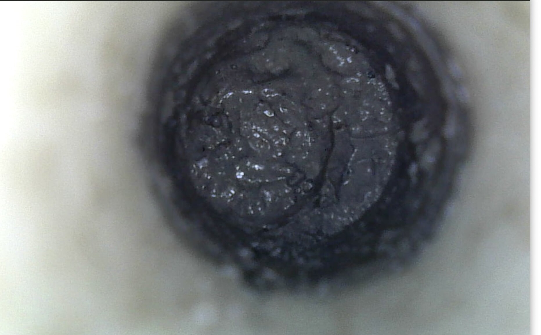

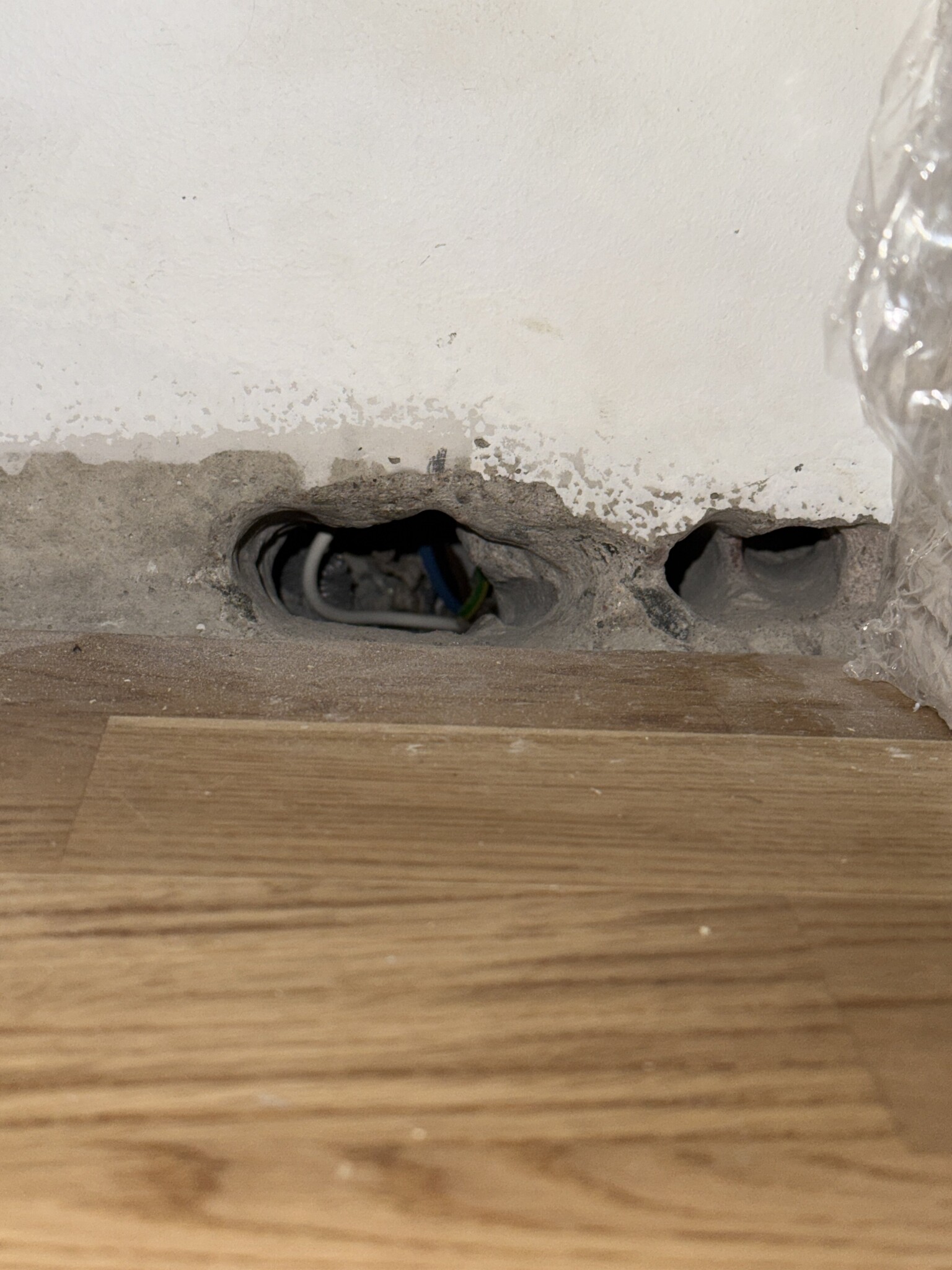

Jag kan äntligen gladeligen meddela att stoppet är upplöst och nya kablar dragna!
Visar sig att det aldrig var någon ”sten” utan röret var helt enkelt bara fullt av någon flytspackel eller betongliknande material, precis vid böjen från vägg till golv, antagligen redan från när det byggdes.
Vi borrade från sovrummet in mot rörets böj och gjord en liten ”inspektionslucka” (visar sig att röret övergår till metall just vid böjen och sen tillbaka till plast) och fick borra en del för att helt öppna upp röret, men när vi väl gjort oss av med all del av röret som var förstelnat och tillslut kunde få en dragfjäder igenom från köket till inspektionsluckan, så var vi äntligen hemma. Att dra kablarna resten av vägen upp till brytaren i badrummet var då inga problem.
Vår analys av varför det gick att dra i en kabel allra första gången är att den antagligen stelnade fast tillsammans med det andra i röret, så det funkade att dra den kabeln fram o tbx eftersom det finns ”en kabel hålrum” men såfort vi ville dra i något bredare så tog det stopp.
Och btw, diskmedlet var aldrig ett problem. Det må finnas en risk att det stelnar och blir klibbigt, men det blir ju inte stenhårt på det sättet att det är omöjligt att rubba.
