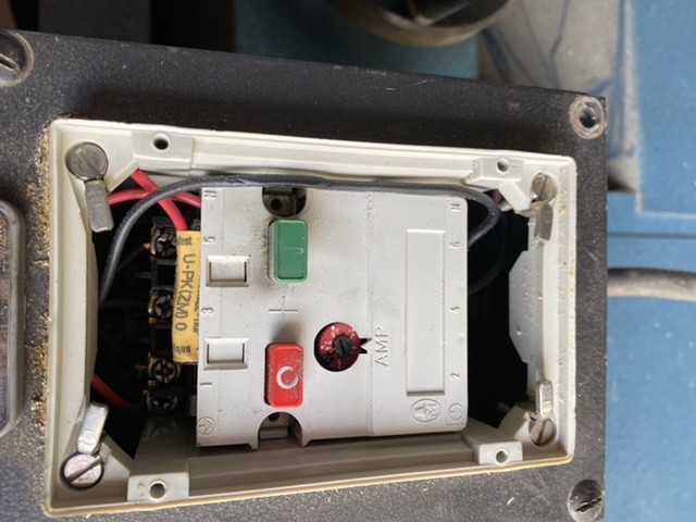

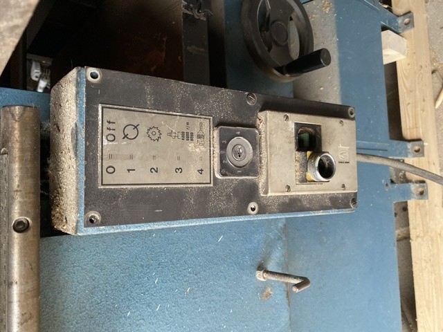

Hej har en Luna W57 som vägrar starta.
Har ström in i maskinen men osäker på om det stannar i själva strömbrytaren
ngn som har erfarenhet av likande?
tacksam för svar
  • Vy över en dammig strömbrytarpanel på en Luna W57-maskin med indikatorer för strömstyrka och en på-av-toggel.

Har du öppnat upp boxen där startknappen sitter och kollat hur mycket spån och damm som samlats där?
Oavsett hur mycket där är så skall du blåsa rent med tryckluft. Har själv råkat ut för detta. Glöm inte bryta strömmen innan.

Hade upp allt när jag mätte strömmen igår, var rent i boxen.
Har full kräm in i brytaren, men noll när jag mäter från brytaren.
Är dock helt novis när det kommer till el.
Ska prova med tryckluft
Funkar det inte tryckluften så blir det väl att köpa ett nytt motorskydd.

Motorskydd och kontaktorer och dylikt har en tendens att ge upp efter massa år.
Inte ovanligt att det inte syns nåt utifrån, men sen när man får lös dom så låter dom som en marackas inuti.
Men mät ordentlig innan du byter så det inte är något annat

Har noll spänning på kontakterna som leder in i maskinens ”funktionsstyrning”
Maskinen har stått länge, dock i ett varmgarage från inköp tills dess att jag övertog den.
Då hade jag plockat av motorskyddet och hört om det skramlar när du skakar på det. Är det tyst så har antagligen kontaktblecken ”klibbat, rostat” ihop. Ett nytt motorskydd är nog bästa lösningen.

Du är säker på att nödstoppet är utdraget? På min Luna w59 sitter det ett nödstopp vid inmatningsbordet till rikthyveln.

Tror jag satsar på ett nytt motorskydd:)

När du trycker på den gröna, är den lealös eller fastnar den intryckt?
Det motorskyddet har 100% säkert nollspänningsutlösning och får spolen ström?
