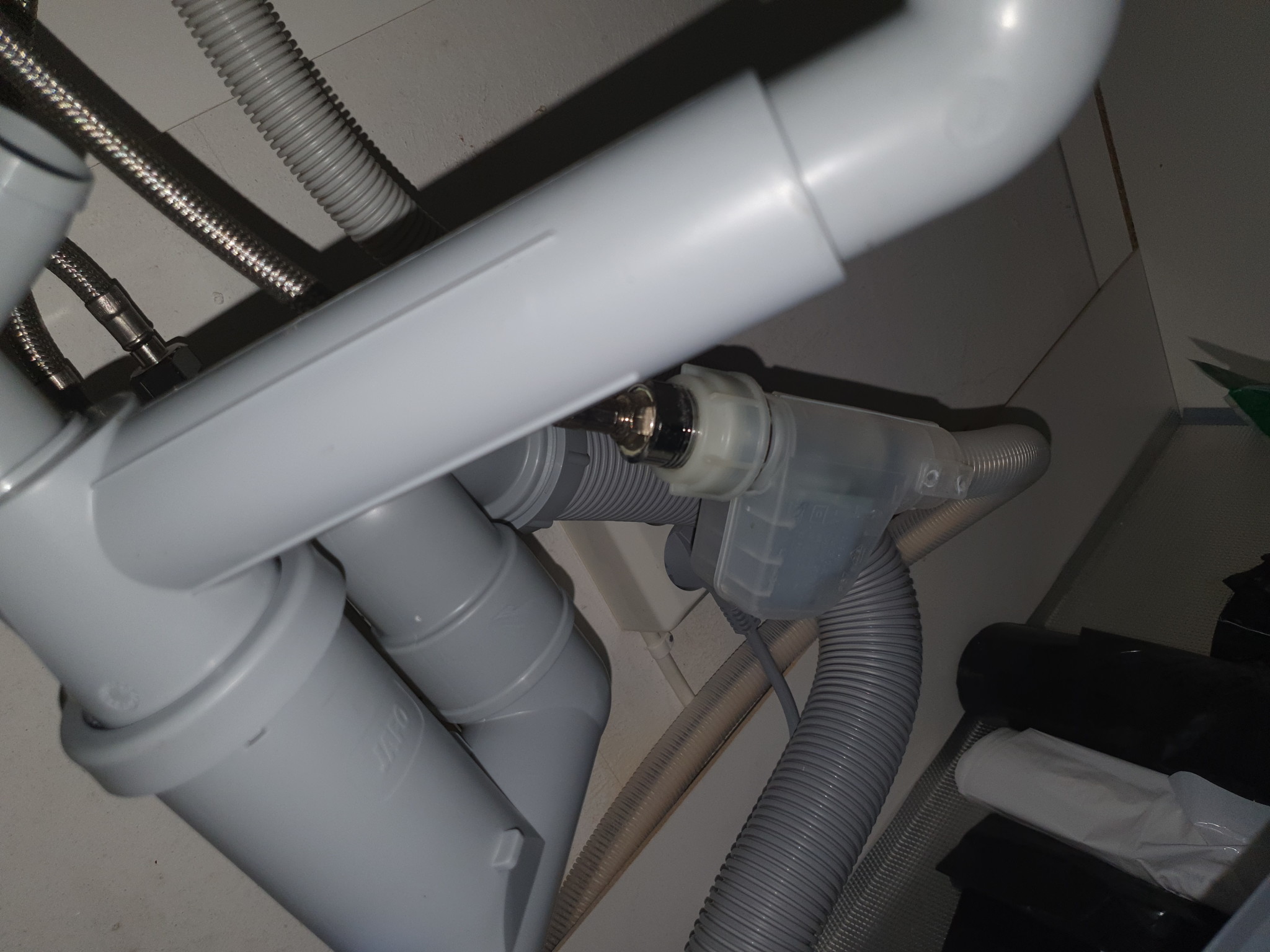

Här kommer bilder.
  • VVS-installation under diskbänk med rörkopplingar och avloppsslangar.
  • Vinklad närbild av vita rörkopplingar och avlopp under en handfat med synliga slangar och anslutningar.

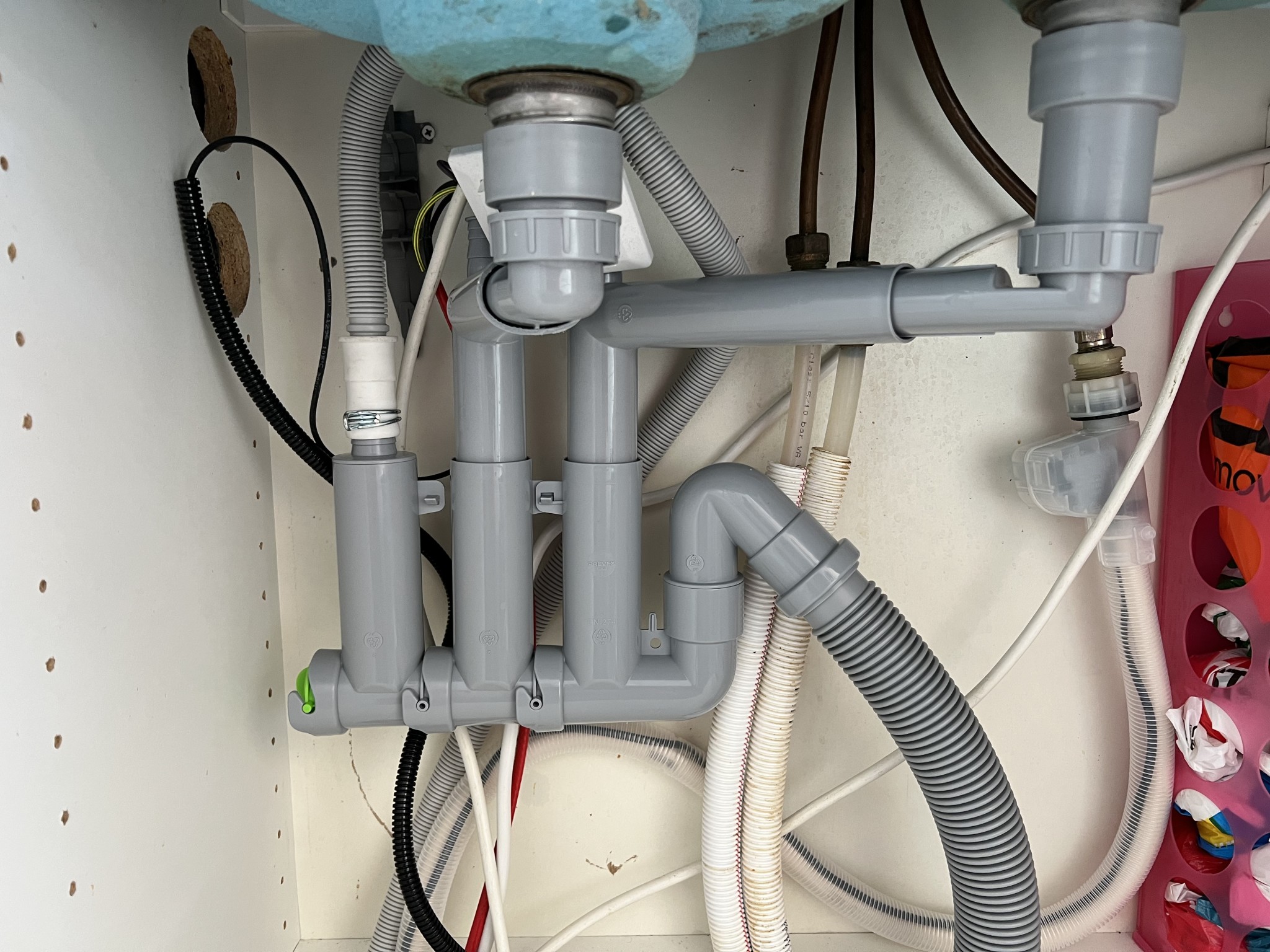

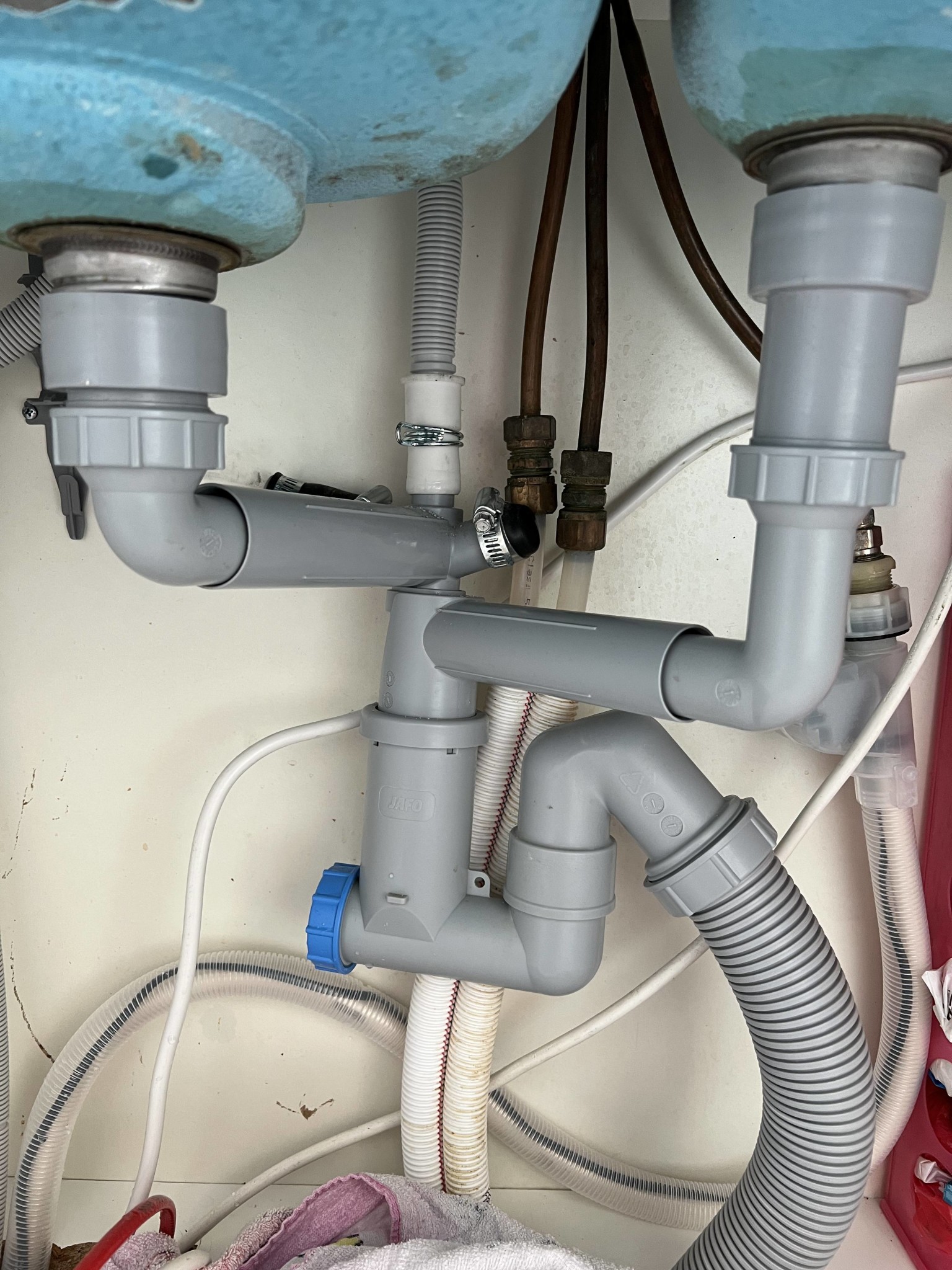

före och efterbilder.
Före, ser ut att vara samma som tidigare i tråden.
Efterbild av ett optimerat avloppssystem under en diskbänk med vattenlås och separata ledningar för diskmaskin.
Efter, föutom nästintill inget ljud längre så tar det mindre plats och blev mycket snyggare
Efterbild av kökets vattenlås och avloppsanslutningar under diskbänken med kopplad diskmaskinsslang, mer ordnat och tystare.
ps, ignorera eldragningen
Kan bekräfta och tacka Balubba att detta fungerade. Installatören hade använt en nippelanslutning på toppen för att koppla på diskmaskin. Varje gång denna tömde lät det som fan höll på att drunkna. 5åringen sprang från köket första veckan det hände. Vvsarna borde ju förstå detta som installerat. Har samma uppställning och nog samma saker. Lillviken från Ikea och en 17mm dismaskinsanslutningspropp (ev. större om man inte kapat i nippeln). Tack för att du delade med dig Balubba :D
