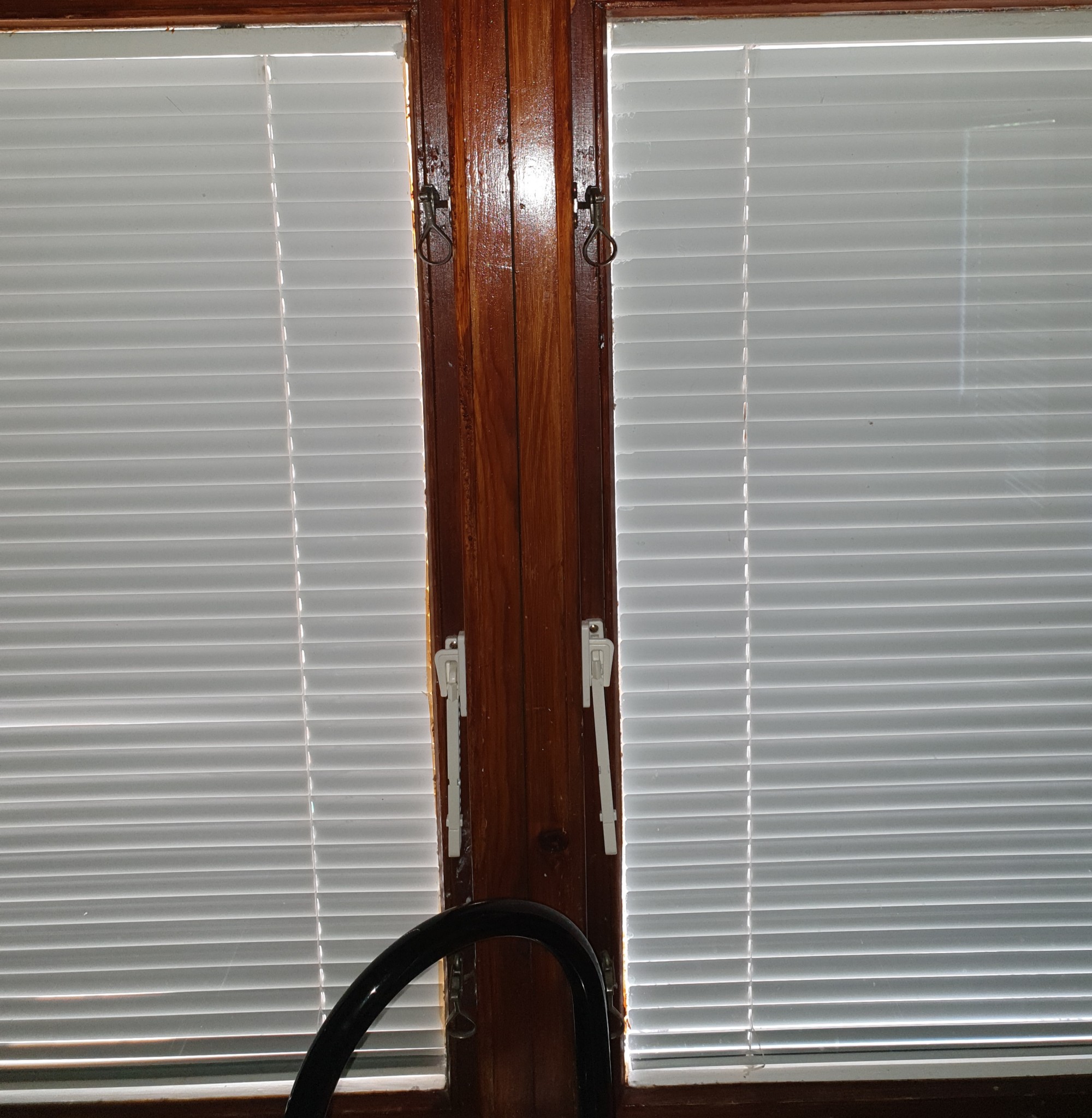

Har lite för mycket fönsteryta i kolonistugan så skulle vilja stänga igen åtminstone halva fönstret på 2 ställen. Ser ni några problem med detta?
Det jag menar är alltså att stänga det ena av de 2 öppningsbara delarna som ni ser på bilden.

Lite svårt att se på bilden men det ser ut som två separata fönster sida vid sida. I så fall bör det gå fint att ta bort ett och sätta igen hålet. Är det samma fönster blir det värre.

Det är 2 separata öppningsbara fönster så jag satsar nog på att lyfta av ett fönster, montera bort fästen och på med plast , papp och panel på utsida och insida
Varför tar du inte bort karmen också?
Strunta i plast, det är väl en kolonistuga med oisolerad eller med minimal isolering som står kall på vintern. Blir bara kondensproblem. Sätt upp en träskiva och om du är rädd för drag täta kanterna.

Vi har underhållsvärme men räcker med papp och lite isolering då kanske
Vindpapp och isolering blir bra.
