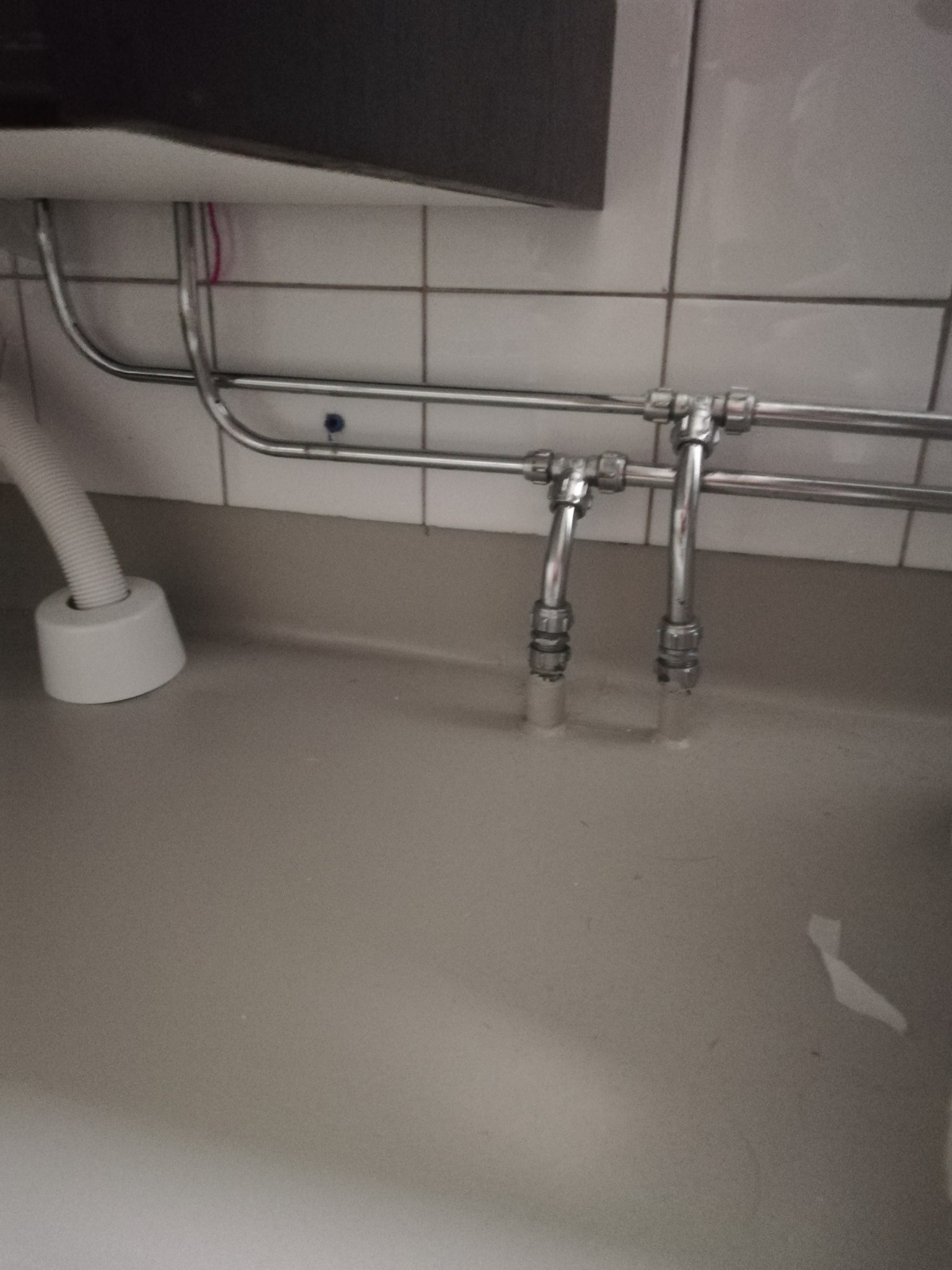

Ska felsöka en rinnande toalett. Avstängningsventilen till toaletten sitter åt nåt jävulskt. Räcker det om jag istället stänger av kallvattnet med balofixen? Handfatet sitter också kopplat på samma ledning. Har inte så stor erfarenhet att pyssla med sånt här. Bifogar några bilder.
Är du säker på att ballofixen sitter på inkommande vatten så ska ju det räcka. Ser att det även går ner i golvet mellan WC och tvättställ, om det skulle vara inkommande så räcker det ju inte med ballofixen. Men du kan ju enkelt testa genom att stänga av ballofixen, spola toaletten och sen lyssna om toaletter fyller på sig igen.
Ja du kan stänga balofixen efter T-kopplingen.
Jag hade börjat med att bytt avstängningsventilen till toan, till tex https://www.bauhaus.se/avstaningsventil-wc-trio-perfekta-g15xg15

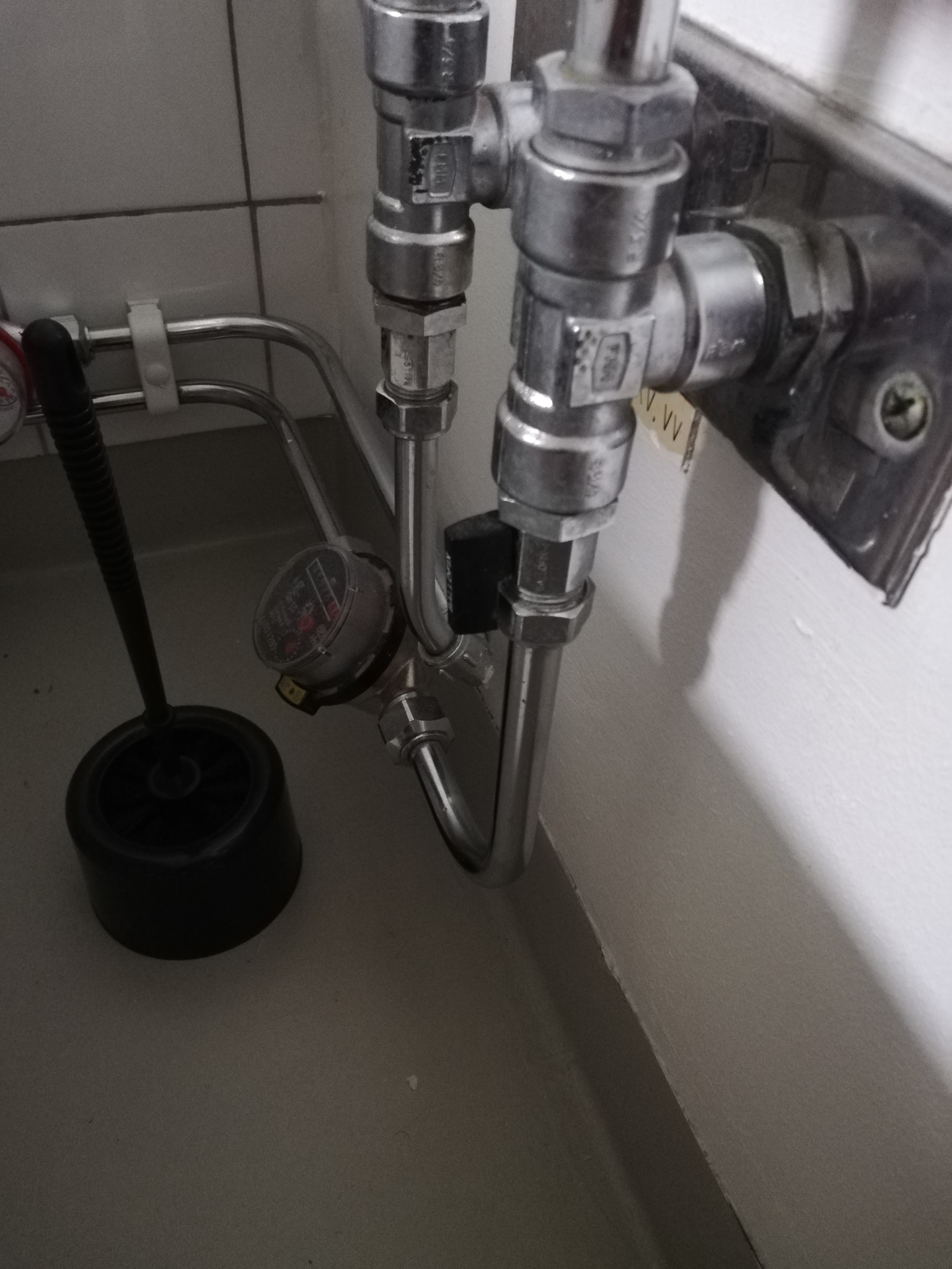

Lite OT,
Lustig placering av flödesmätarna, eller går rören som går uppåt från T-kopplingarna till grannen?
