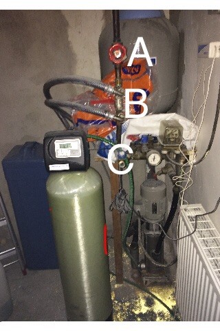

Så här ser det ut:
B. går till ett avhärdningsfilter
1. Ska jag stänga av med A eller C? (Eller någon annanstans)
2. Är det något jag behöver tänka på vid avstängningen eller är det bara att vrida den röda kranen åt vänster tills det tar stopp?

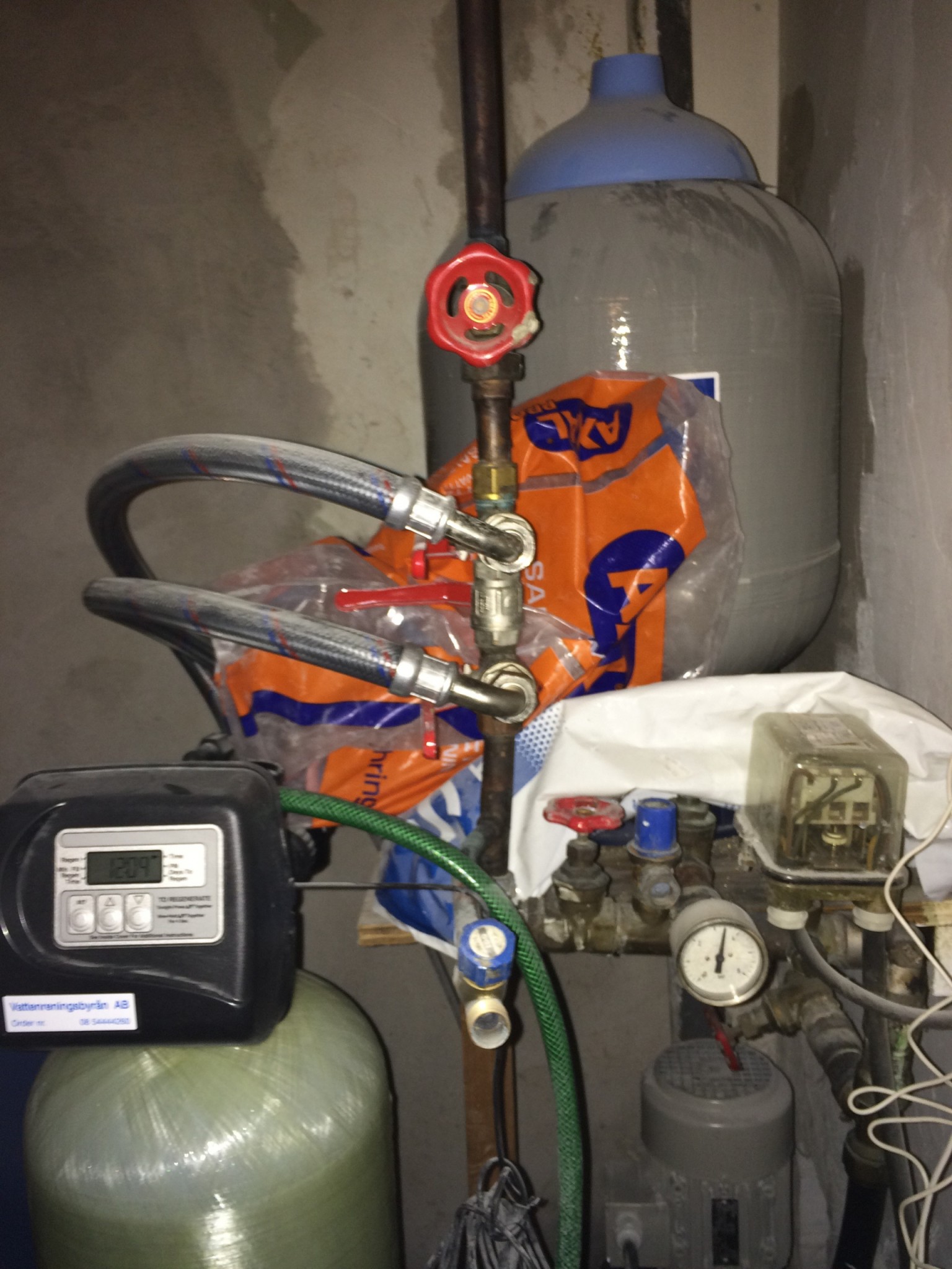

Har du egen brunn med pump? (ser ut så) stäng då av strömmen till den istället, då eliminerar du den lilla risken att röret går av innan kranen och pumpen tömmer brunnen i huset.

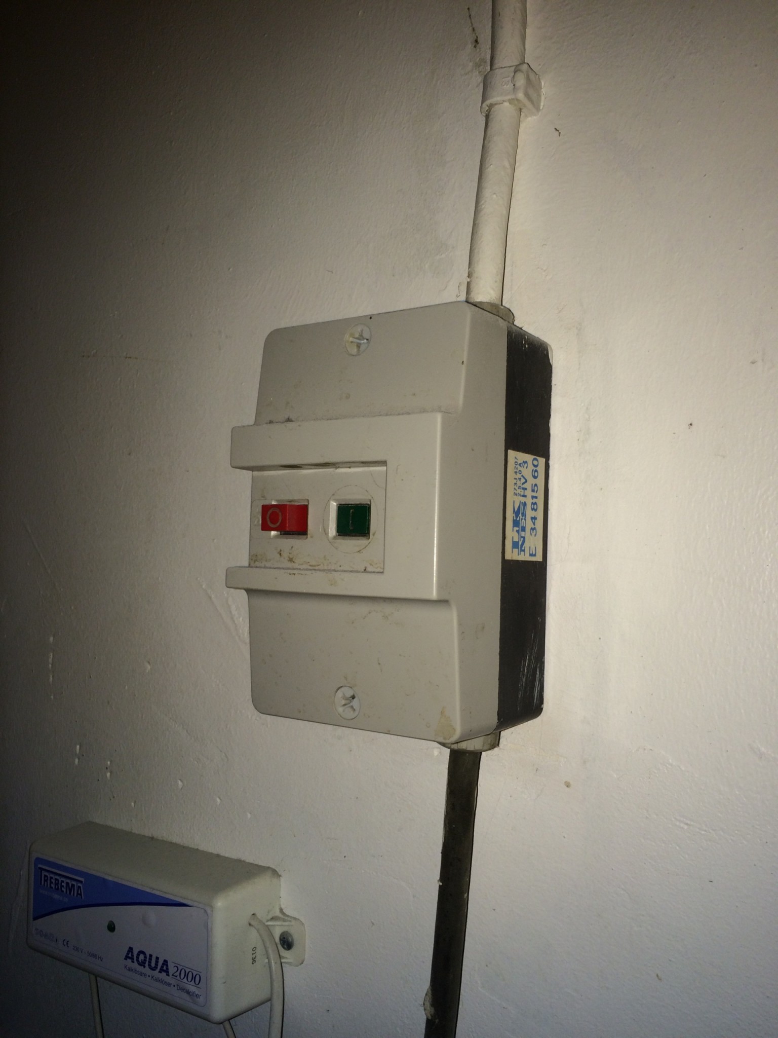

Jag har egen brunn:
Ska jag bara trycka på röda knappen med andra ord?
Yes!
Och spola i en kran så det blir trycklöst :)

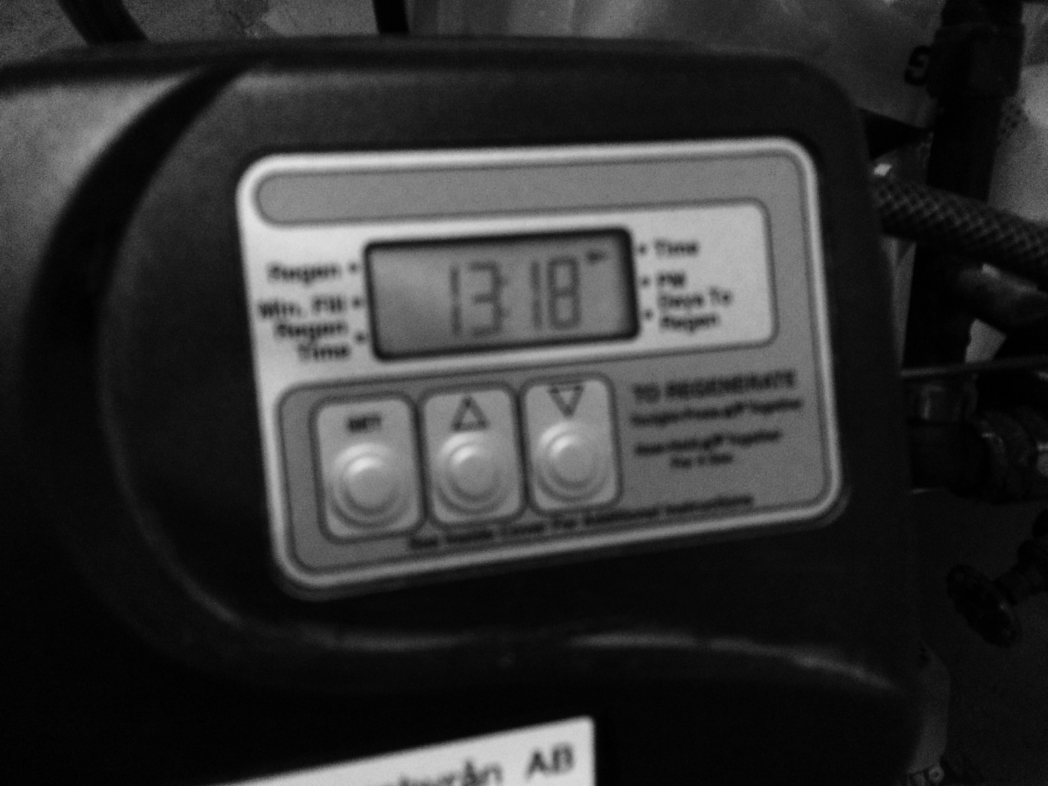

glöm INTE att stänga av automatiken till filtret
Hur gör jag det? Bara dra ut strömmen till filtret?
Så här ser det ut:
på mitt räcker det att bryta strömmen
