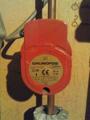

Hej, ursäkta otydligheten, här kommer bilderna, röda pumpen sitter under "skruven".
Förra ägaren höll på och stängde av pumpen och drog åt skruven.

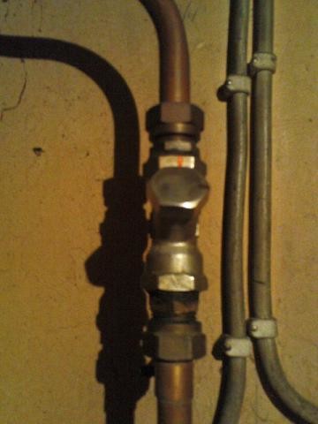

Jag kan ju inte svära på det men det ser helt klart ut som en enklare variant av injusteringsventil. När tidigare ägare stängde pumpen och den ventilen var det troligen för att förhindra självcirkulation i systemet.
Själv tycker jag det verkar lite dumt av pumpen...för du vill väl ha varmvatten snabbt även på sommaren? Fast har du en varmvattenberedare i huset är det så klart värt att göra.
Sitter det en skruv under locket på ventilen eller skruvar du på "sexkantskallen" när du stänger av ventilen?

Ok, jag tyckte förra ägaren sa för att det var att spara energi då det kostar att ha varmvattnet i en slinga i kulvert från garage till huset (ca 25 m), men jag förstod inte varför man skulle både slå av pump och röra ventilen.
VV-beredarens är 80l och sitter i pannan, d v s i garaget.
Har nu provat att stänga av bara pumpen med resultat att det tar 30 sekunder innan varmvatten fås och man vill ju som sagt ha varmvatten snabbt även på sommaren.
Det är sexkantskallen som man skulle röra, men den är idag max åtdragen till höger och har varit det hela vinterhalvåret = avstängd?

Men vänta nu, är inte den där ventilen en sådan som sitter under ett lock, dvs locket skall tas av helt innan man kommer åt själva ventilen ? Att bara skruva på locket ger isåfall ingenting hehe....Men om cirkulationen försvinner helt bara pumpen stängs av verkar ventilen inte behöva stängas heller..Pumpen ser isolerad ut iofs (sitter i frigolitblock?) men de där nakna kopparröret ovan och under pumpen skulle nog isoleras bättre, det ger ifrån sig en hel del värme annars....
Har du haft pumpen avstängd på prov och det då tar längre tid att få varmvatten än annars så måste ju ventilen "som är åtdragen" vara öppen. Annars skulle det inte vara någon skillnad när du stängde av vvc-pumpen.
Jag håller alltså med PST att det verkar vara ett lock och att du där under sitter en skruv som du kan justera.
Prova att öppna locket på ventilen så ska du se att det sitter nog en skruv där under som du kan justera, dvs stänga/öppna eller ha i ett lagom mellanläge. Det finns ingen vinst att pumpa runt för mycket vatten i systemet, därav att man vill justera ned flödet på ventilen. Tvärt om vill man inte ha för lite heller för då ger det inte avsedd verkan att ha en vvc-pump. Det ger förluster att ha den igång men man slipper legionellarisken - om man inte skruvar ned flödet för mkt alltså.

Ta det nu lugnt när du skruvar på sexkantskallen. Det kan vara så att även insatsen/skruven som sitter innanför locket följer med och far ut när du lossar på den. Det känner du om du tar det lugnt. När den börjat lossa lite kan du knacka på locket så att inte insatsen följer med upp. Då blir det blött... :eek: Den ska lossa allt mer och till sist glappa innan den släpper och då ska det inte komma vatten. I alla fall inte mer än några droppar. Gör det så gör du bäst att skruva åt lite igen och "slå" - knacka - på locket igen. Annars får du chansa...
Vill du vara på säkra sidan: stäng av pumpen och inkommande vatten innan du börjar skruva och dona. Då får du inte så stor översvämning om du skulle misslyckas.
