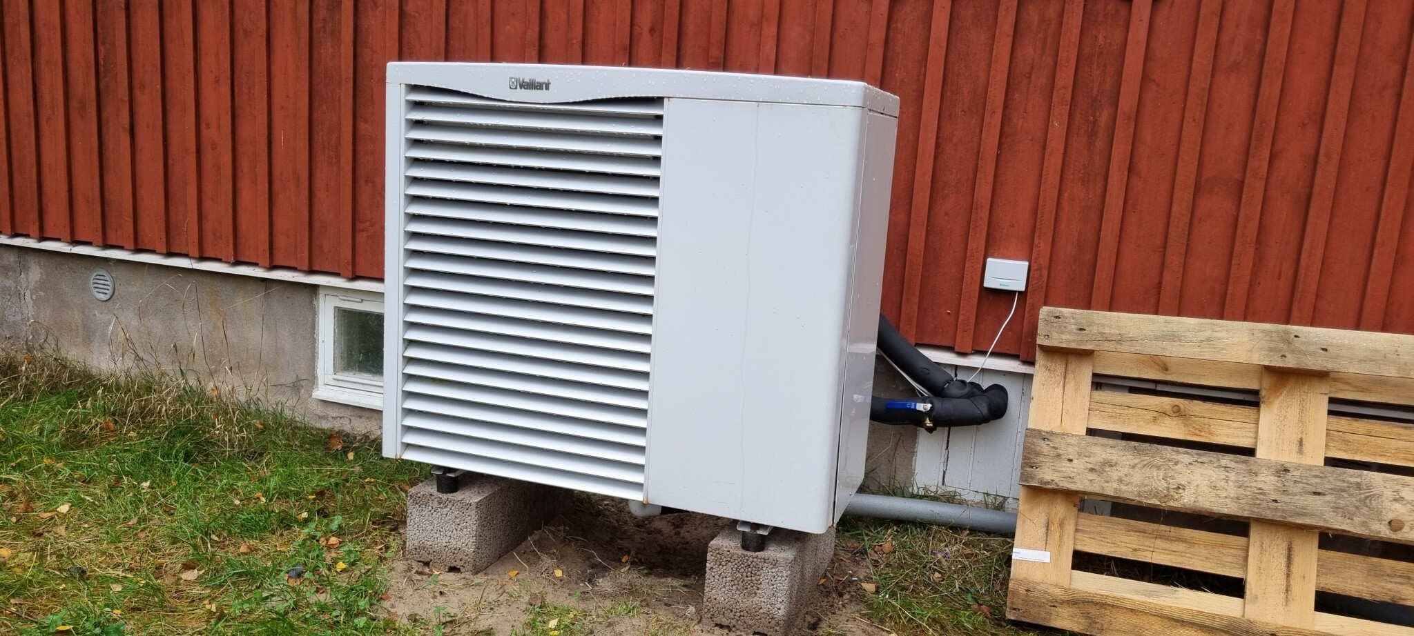

Min värmepump är en vaillant arotherm vwl 115/2. (Gammal bild)

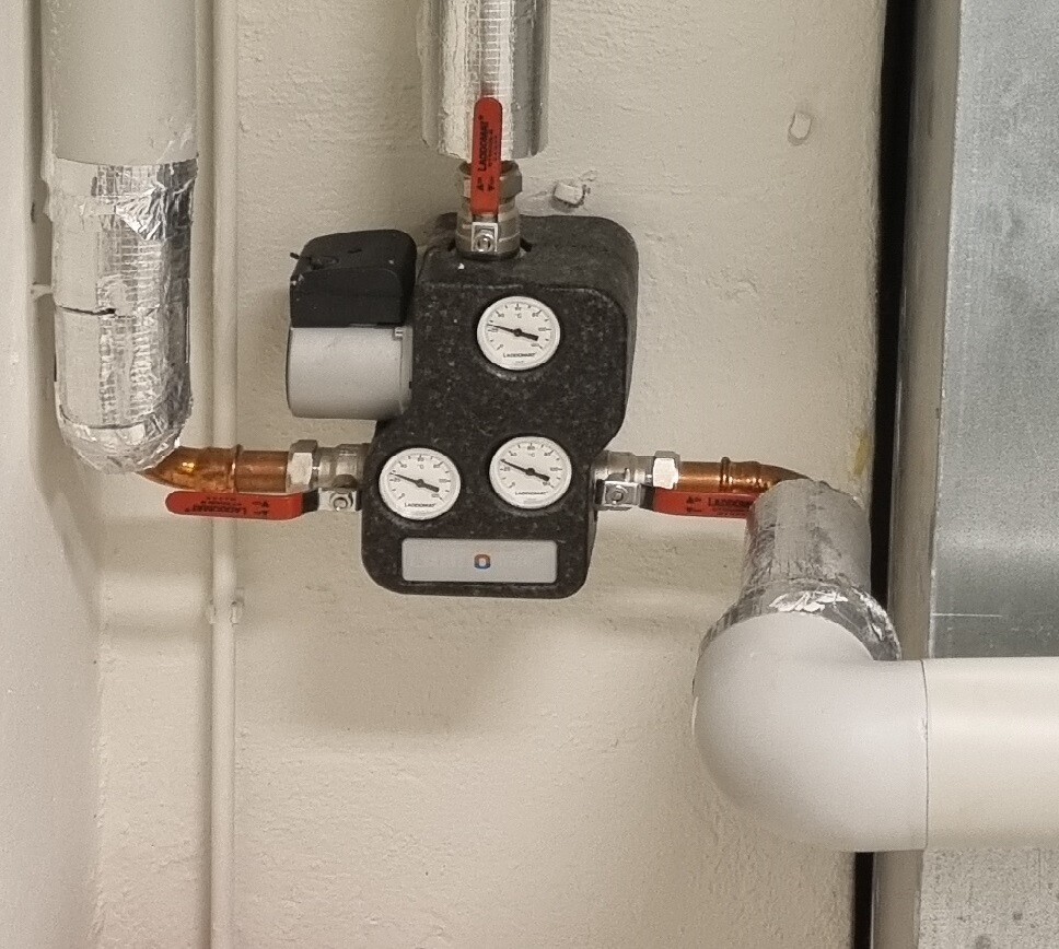

Bild på laddomaten. Fixade drivsidan med hjälp av en gammal byggahus-forum Veteran per telefon, en multimeter och lite tur.

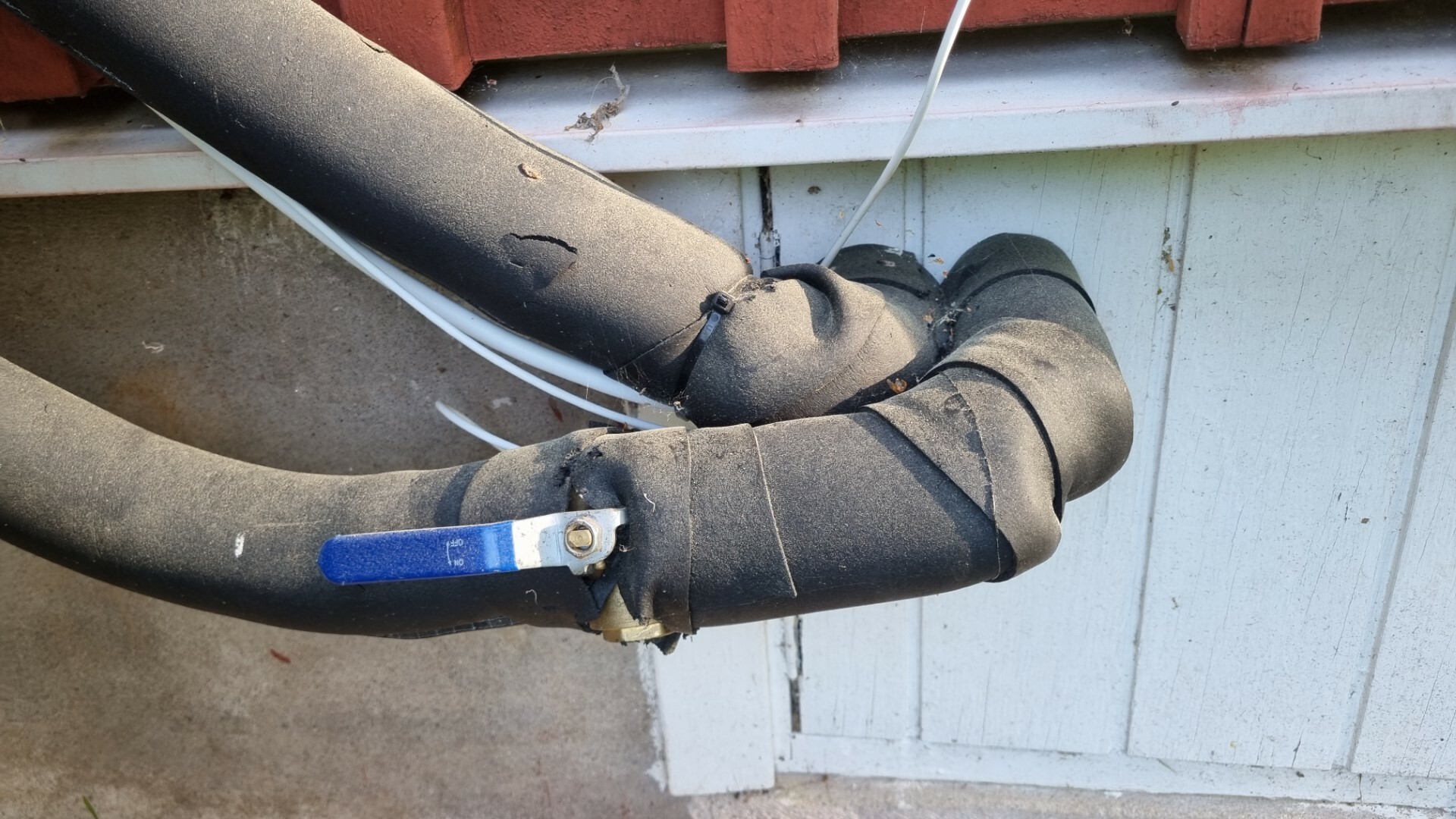

Jag stänger av värmeproduktion på värmepumpen bara. Brukar köra 30 sek på cirkpumpen en gång i månaden, så den inte fastnar.
Expansion är inget problem så länge som man inte stänger in en större mängd vatten. Jag stänger en ventil för att bli av med självcirkulation, men behåller den andra öppen för att inte få problem med expansion.

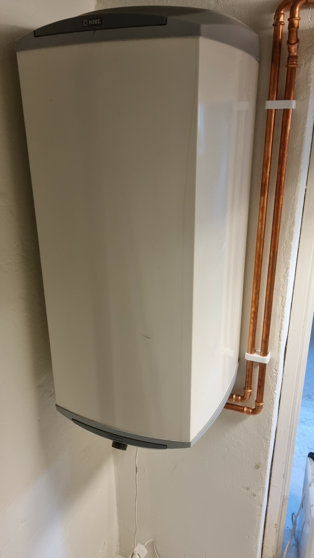

Jag har en EL-varmvattensberedare på 100L som är seriekopplad till värmeslingan i ena acctanken. Uppdaterade min tråd men visar även i detta inlägg.B BSOD skrev:Varför tömma ner?

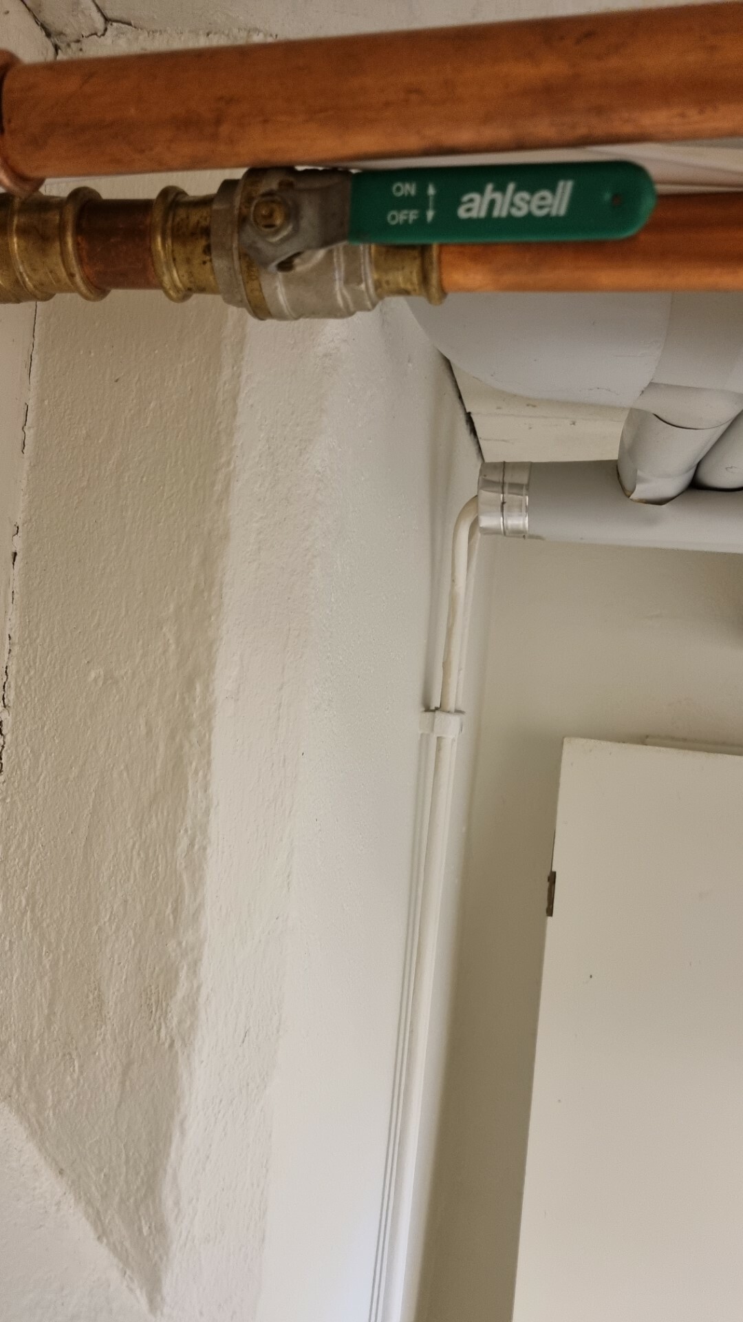

Här är in/ut kulventilspakarna. Får stänga dessa när jag tömmer LVVP på vatten (bara för att vara helt säker). Men tänker som dig att det räcker att köra dem några min per månad bara för att se att allt är okej. Sen starta upp LVVP i början på september.
