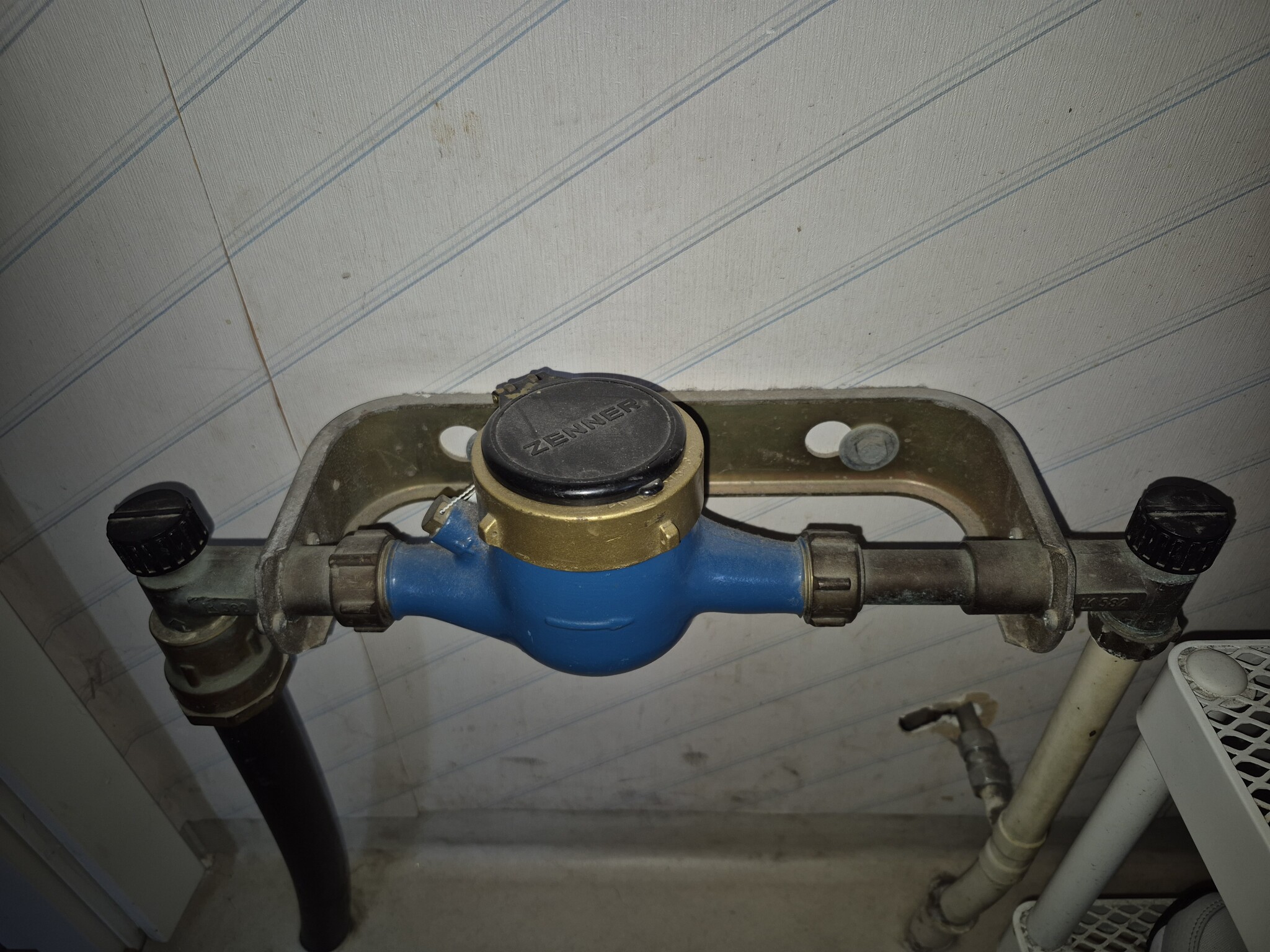

Hur stänger jag av inkommande vatten när det inte sitter kranar på inkomande vatten? Har en frånluftvärmepanna och det kanske sitter där? Ska byta o-ringar på befintlig gustavsberg vattenutkastare då den läcker. Vattenmätare installerad i ett hem med tillhörande röranslutningar och ventiler.

Hur stänger jag av inkommande vatten när det inte sitter kranar på inkomande vatten? Har en frånluftvärmepanna och det kanske sitter där? Ska byta o-ringar på befintlig gustavsberg vattenutkastare då den läcker.[bild]

De svarta "hattarna" som sitter där rören kommer upp, resp går ner ÄR de avstämgnings kranarna du söker.
Det är bara att vrida på dem, så stängs vattnet av.
Jag skulle gissa (baserat på att du har ett svart rör som kommer upp till vänster om vatten mätaren, att detta är den inkommande vattnen matningen. Men det spelar i ditt fall ingen roll vilken av de två du stänger av.
JSten
... och va extremt försiktig när du stänger av dessa, i branschen kända som "champagnekorkar".
Detta på grund av att man lätt kan sitta med ventilen i handen och en fontän ur röret.

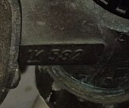

Innan du vrider kolla om du ser någon märkning på avstängningsventilerna och googla modellen. Inte alla som är hopplösa som jag förstått även om det finns dom som är hopplösa.
Ser ut att vara LK582, d.v.s. inte problemen med att de bara flyger ut:
Gammal ventil med märkningen LK582 i närbild, med sliten metall och antydan till rost.
Endast LK580 och LK581 som har det problemet om jag förstått det rätt.
Men, det är en gammal ventil, så ta det försiktigt när du stänger, kärvar den så manövrera den fram och tillbaka tills den stänger, försök inte tvinga den.
Det är flera VA-verk som även dömer ut 582...
Men även tvärt om, så är det flera som godkänner den...

Ja, det verkar vara lite olika bud vad de olika va-verken godkänner. Det jag inflikte var att vad jag har läst mig till så påstår LK champanjekorks problemet är löst i 582 (t.ex. https://www.byggahus.se/forum/threads/maste-bryta-vattnet-pa-lk582-innan-duschblandarbyte.484959/). Oklart för mig varför vissa kommuner inte godkänner den.

Kanske är enklare att inte godkänna den också då den ser likadan ut som de farliga. Lätt att blanka ihop dom och då får någon med 581 för sig att den är säker.
