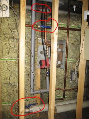

Jag skulle behöva stänga ena acktanken för att elpatronerna ska orka med att få upp temperaturen i den andra nu när det är kallare ute. Tänker jag rätt om jag planerar att stänga till alla tre ventilerna på bilden? Två blåa och en röd. Eller ska jag göra på annat sätt? Tankarna är parallellkopplade och elpatronerna sitter i den högra.

Lite svårt att se exakt hur det är kopplat, men jag gissar på att du kan stänga dom två övre och låta den nedre vara öppen så att vattnet i tanken kan röra på sig (expandera/motsatsen-till-expandera). Stäng allt som går mellan tankarna, men se efter så att du inte stänger nåt som går till något expansionskärl eller nåt annat vitalt, men låt en kran, gärna i botten, vara öppen mellan tankarna.
Som jag uppfattar det räcker det med de två blå, då behåller du tryckhållningen i den avställda tanken. Du kan även stänga den röda och övre blå, det ger samma resultat.
Expansionskärlet står på vinden så det borde inte beröras väl?
En till fråga - vad kan hända om ja stänger "fel" grejer?
Expansionskärlet berörs inte av detta.
Inget kan hända om du använder de ventiler du markerat, mer än att du inte lyckas stänga av den vänstra tanken fullständigt.

stänger du alla tre skulle den vänstra tanken teoretiskt kunna explodera/implodera, men jag tror risken är rätt liten. Låt annars en kran vara öppen mellan tankarna, så är det lugnt.
OK, tack! Min teori är att patronerna inte orkar värma upp bägge tankarna när det går ut en massa varmvatten till elementen. De orkar bara hålla tempen precis där den var när jag startade dem verkar det som. Borde väl funka bättre med bara en tank, även om det ska gå ut värme i systemet? Alltså elda upp till full temp och sedan stänga en tank och slå på patronerna?

Det är väl vettigare att stänga tanken innan du eldar, annars stänger du ju bara in en massa värme som ändå inte tar sig ut. Fullständigt slöseri är det att ha el på med båda tankarna öppna, riktigt.
Still, låt det finnas en förbindning kvar mellan tankarna, gärna i botten.
