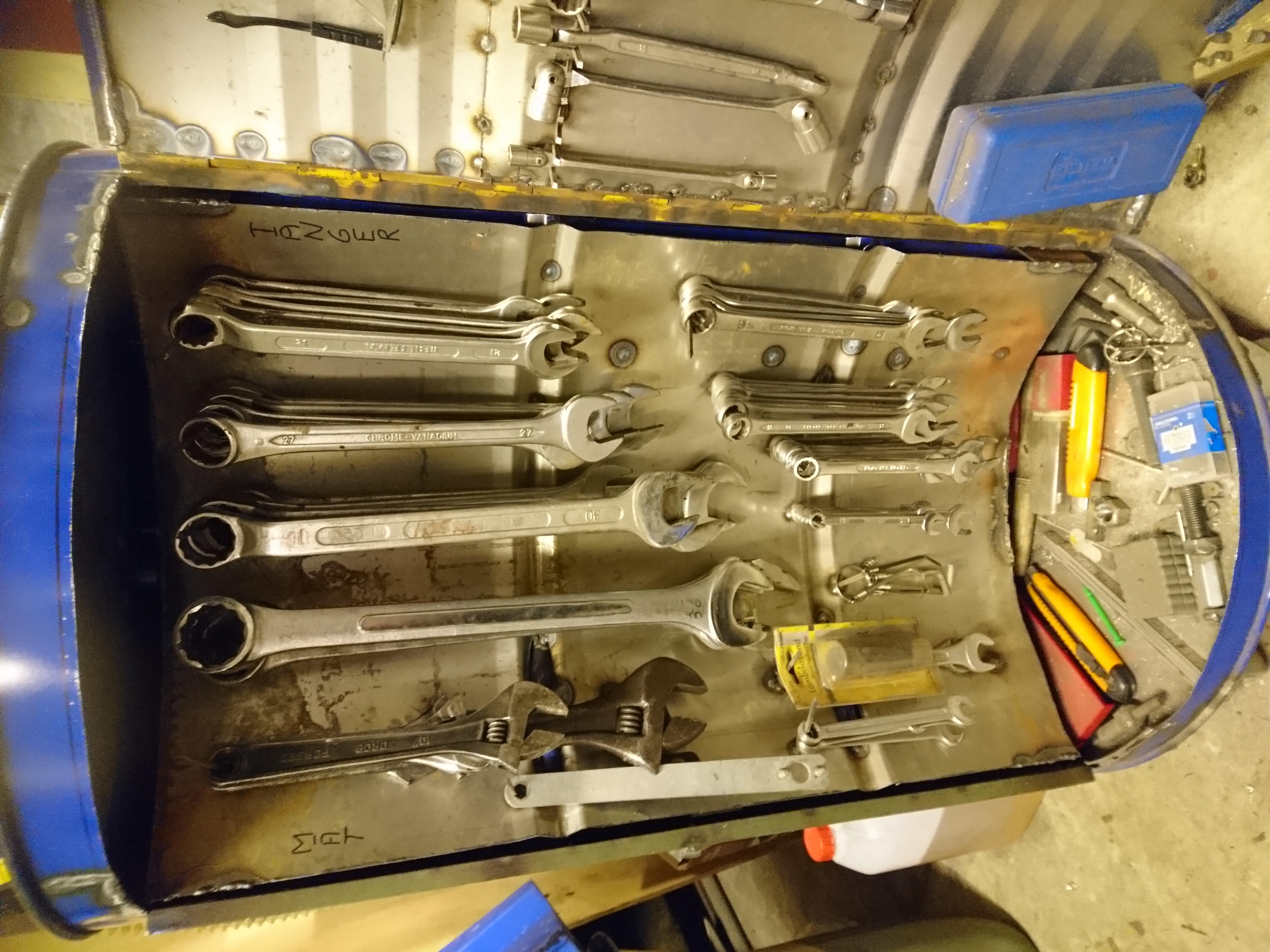

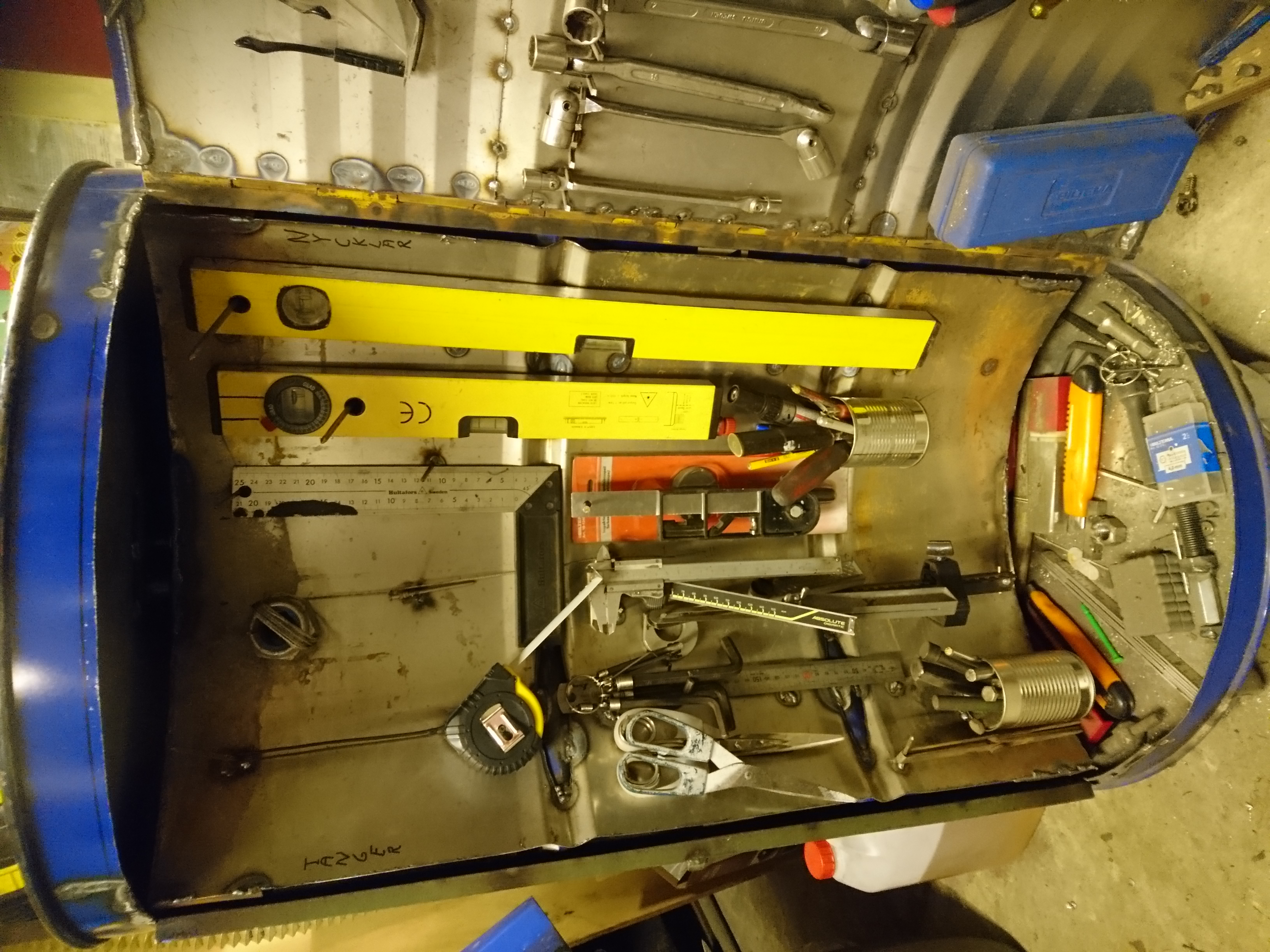

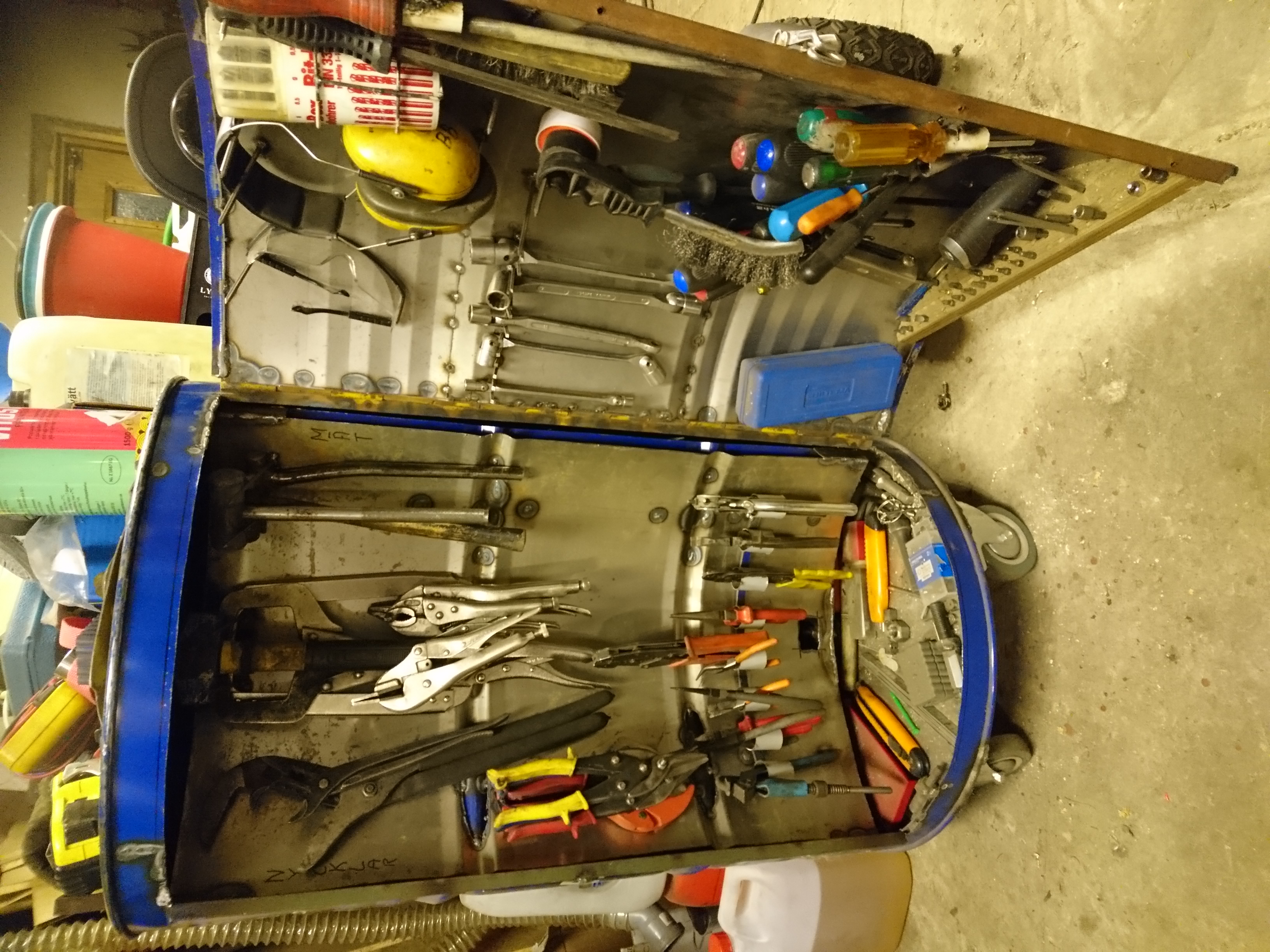

Jag lessnade på att leta efter verktygen och ville ha ett verktygsskåp. Eftersom allt annat här är hemgjort så kändes oljetunneskåpet som ett vettigt projekt.
Den runda formen passar faktiskt bättre än förväntat. Mobiliteten är bra och den tresidiga rotorn rymmer massor med verktyg.
Mycket svets och pill blev det innan skåpet blev stadigt men med förstyvning på rätt ställen är det stummt.
Rotorn har kullås som stoppar verktygstavlan i rätt position men kräver bara ett fingertryck för att släppa fram nästa tavla.
Gratis eller otroligt dyrt. Beror på hur man räknar.

Riktigt fräck! Kan du inte lägga in några bilder på själva rotationsmekanismen, vore intressant att se hur du gjort :)

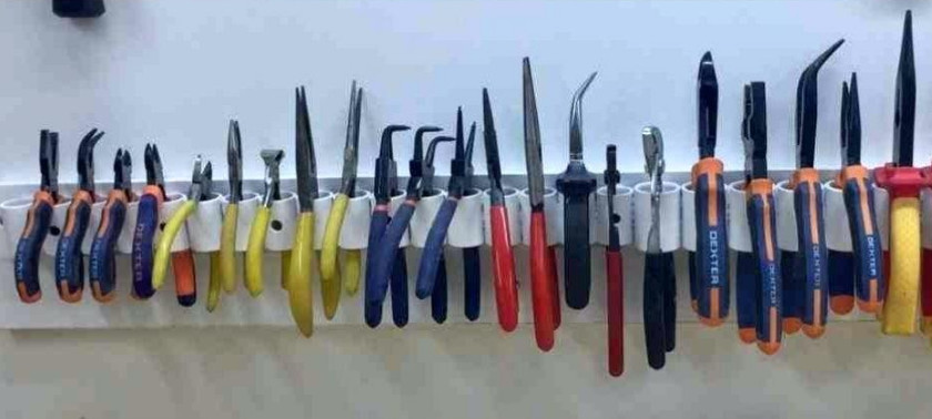

Det finns förstås tusen varianter på detta. Personligen gillar jag inte de som innebär att tängerna hänger med "bredsidan" på tavlan då det tar upp för mycket plats. En kompakt lösning är att bara hänga dem över en list, men det har en tendens att bli rörigt (tängerna "välter" och hakar i varandra). Det skall också vara enkelt att få tag i tängerna, så förvaring på "djupet" går också bort tycker jag.
En enkel, och ekonomisk, lösning är en rad med rörstumpar (tex grövre VP-rör):
Rad med olika tänger hängande över kant på vit hyllist mot vit bakgrund.
Om du snedkapar rören i ovankant är det enkelt att sätta upp dem en liten skruv.

Jag ska ställa mig och fundera lite till, det gäller att man kan lyfta upp dem också. Men jag gillade lösningen med rör, annars funderar jag på en hålad snedställd bräda
Jag har två varianter; hålad bräda och den utvecklade versionen med en tunn list som tängerna hänger över. Gillar den senare är bättre då den inte tvingar isär skänklarna.
Jo, det går förstås inte att hänga vad som helst precis ovanför. Men om rören inte är alltför tighta går det att vinkla tängerna hyfsat. Det blir inte sämre av att skänklarna vanligtvis är böjda.
Ett vinklat montage kan vara en idé. Tänk bara på att den "fria" skänkeln i så fall kan få för sig att hänga ut en bit om du har välsmorda tänger. Platsen på det hållet har också ett värde ;)
