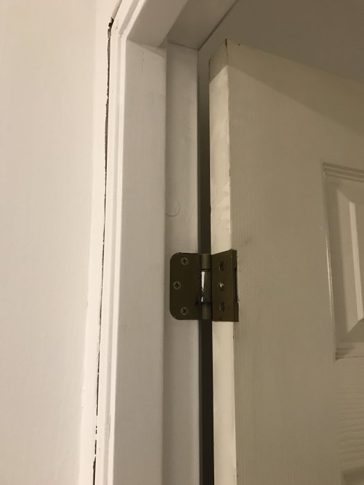

Jag vill byta ut alla mina innerdörrar till nya släta/massiva dörrar. Kan jag köpa vilka som helst med rätt mått och räkna med att de passar i befintliga karmar, eller finns det flera olika "standarder" avseende upphängning/gångjärn?

Jag tror att dörrarna är från tidigt 90-tal och de uppfyller Swedoors checklista:
1. Den gamla dörren skall vara 40 mm tjock
2. Den skall vara 1940 eller 2040 mm hög
3. Centrummåttet mellan de båda gångjärnen skall vara 1540 mm
...så då antar jag att jag kan beställa valfri 9x21 på nätet. Tex denna https://www.bygghemma.se/hus-och-by...-inomhus/innerdorr-swedoor-stable-gw/p-340149

Du har väl mätt dörrbladet och jämfört med tabellen också?
Det är meningen att du ska kunna beställa valfri dörr med samma modulmått, men du kan ju alltid skicka in en bild till din tilltänkta dörrleverantör och fråga för säkerhets skull.
Eftersom vi just har satt in den där Swedoor-dörren i en ny vägg kan jag säga att en skillnad mot din nuvarande dörr är att delen man stoppar in gångjärnet i är vit.
