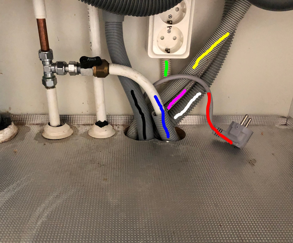

skulle idag få en ny diskmaskin installerad. Installatören säger då att detta inte går då hålet i diskbänkskåpet är för litet, det ska enligt honom vara 10x10 cm. Att jag får ta dit en snickare som sågar i skåpet innan installation kan ske. Jag går in och läser på säker vatten och hittar ingen information om detta?
vad tycker ni, borde installatören kunnat installera diskmaskinen?
Vad är alla slangar/rör som går där idag?
Blå = En extra vattenmatning... Till vad?
Röd = El till nya diskmaskinen?
Svart = Avlopp till nya diskmaskinen?
Grön = El till dubbelt vägguttag.
Gul = Vatten till nya diskmaskinen?
Vit = En LK PEX till vad?
Rosa = En flexislang till vad?
Kan det vara så att installtören ville ha ett eget hål för diskmaskinen så att fuksäkerheten skall uppnås? (Även fast det redan inte är tätt i bef hål)?
Typ denna variant som montören ville montera?
Men det låter lite konstigt, hade inte denne med sig en skruvdragare och en hålsåg?

Han sa inget om det, bara att hålet ska vara 10x10 cm. Men alla slangar får ju redan plats så jag fattar inte problemet. Det är en installatör från Elgiganten. Han sa att han inte hade befogenhet att göra snickeriarbeten.
Ingen aning
Röd = El till nya diskmaskinen? Ja, det är nog elkabeln till den diskmaskin som ska kastas
Avloppet till gamla diskmaskinen, tror jag
Till den gamla, yes. Tror jag
Till vår tvättmaskin i angränsande rum
Samma sak där, till tvättmaskinen.
Köket är byggt 2007 och då installerades både den trasiga diskmaskinen och tvättmaskinen. Det finns inte golvbrunn så rör har dragits till avloppet i köket. Borde jag vara nojig över detta?
Om det är som du säger, att det handlar om vattentätheten. Hur åtgärdas detta? Behöver jag anlita en rörmokare istället för snickare?
Ingen aning

Det bästa i detta läget är nog att städa lite i din befintliga genomföring.
Alltså ta bort den befintliga defekta diskmaskinens alla prylar, el, avlopp & vatten.
Efter detta fyller du igen befintligt hål med någon typ av fog, förslagsvis silikon, för att uppnå någon form av vattentäthet.
Köp ny genomföring för den nya diskmaskinen. Tex:
https://www.vedum.se/webbshop/tillbehor-kok/skapsinredning/diskbankskap/bottenskydd/30498
https://www.buildor.se/tollco-slanggenomforing-diaflex
Jag har svårt att se hur din befintliga installation ska bli korrekt som det ser ut just nu. Men denna typen av öppna genomföringar var vanligt "förr".
Men den nya diskmaskinen kan man ju faktiskt försöka med...

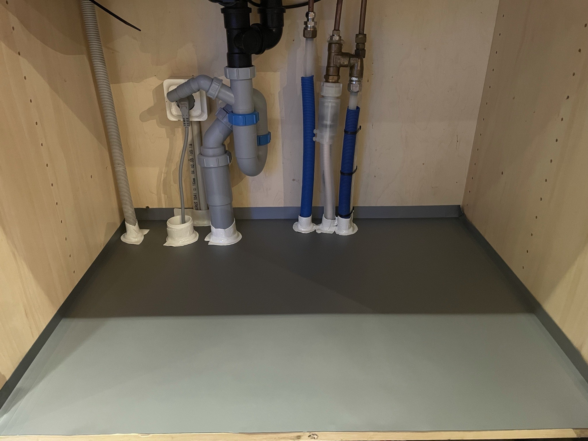

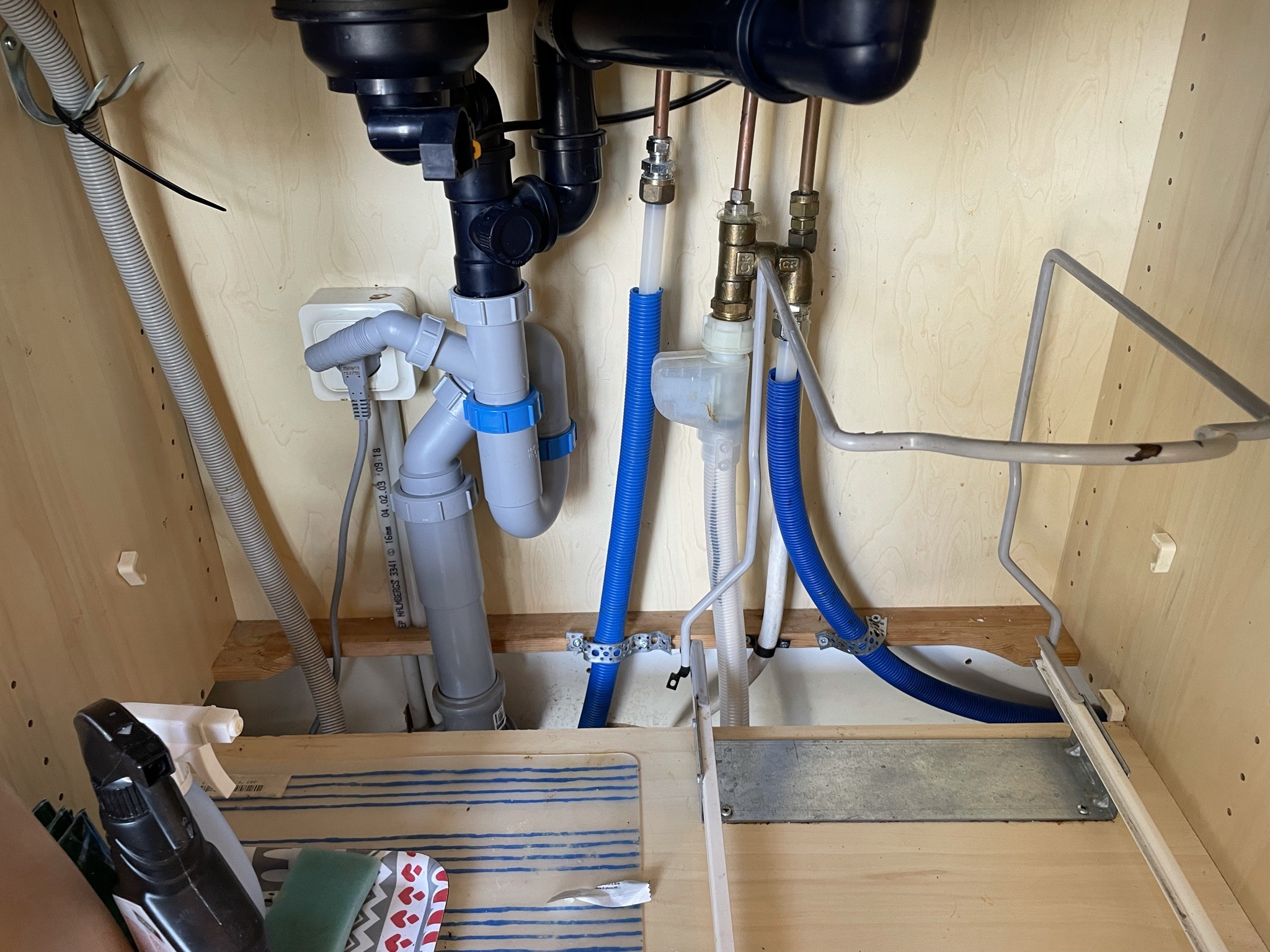

Det där ska väl gå att få ordning på - det är ju lite knepigare när rören går lite kors och tvärs och man får börja med att räta upp allt så det är rakt. Gjorde just själv samma manöver så vilken halvbra röris som helst med lite kvalitetstänk borde göra ett svinbra jobb.
Jag hade i första hand avsikten att hindra skräp att trilla ner under diskbänken men gjorde ändå ett halvseriöst försök att få det vattentätt också. Inte perfekt men rätt tätt skulle jag säga.
Före:
Efter:
Före:
Efter:

Se mitt förtydligande enligt ovan.
Men kommer alla prylar upp ur skåpet (och får plats som du redan skriver) så är det med största sannolikhet en fråga om vattentätheten i skåpets botten.
Det ska vara 100% tätt enligt dagens normer. Allt eventuella läckande vatten skall rinna ut ur framkant på skåpet.
Det går ju självklart att fylla på med silikon i egen regi för att försöka uppnå detta resultatet, men det kanske inte är helt säkert med så många genomföringar i samma hål.
