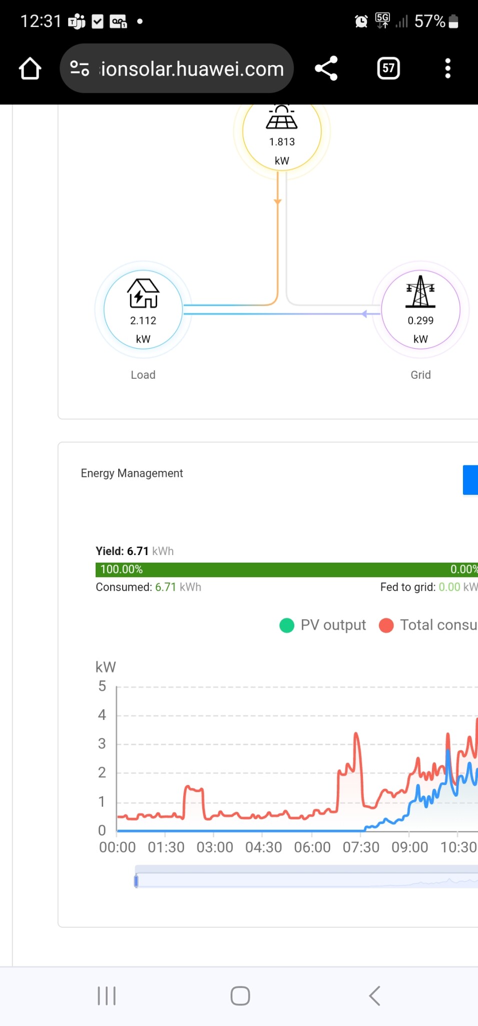

Har börjat intressera mig för förbrukningen. Har vedeldning och en vvb som går på em 13-17 samt 0100-0500.
Följer förbrukning i Huaweis fusionsolar webgränssnit (jag vet att det uppdateras var 5e min)
Det är en gård. Bostad samt 4 ekonomibyggnader
Igårkväll Stand-by 0,886 kw
roade jag mig med att koppla bort lite grejer för att se vad som förbrukas
Kopplar jag bort stallet så försvinner 148W (endast nattbelysning en st 40w )
Stänger jag av all belysning samt tv i huset så försvinner 161W (känns rätt rimligt)
Idag under förmiddagen har förbrukningen hoppat upp till
2,1 kw
Saker som är märkliga
Strömförbrukningen verkar följa det som solcellerna tillverkar!?
Total månadsförbrukning diffar med 20% om man läser det i appen kontra vad leverantören säger man förbrukar (till min fördel)!?
Har just nu stängt av ekonomibyggnaderna. ingen tvättmasking, diskmasking etc igång. Endast min datorutrustning skiljer enligt mig stand-by igår med idag men ändå högre förbrukning
22kw solpaneler
huawei SUN2000-30KTL-M3
dtsu666-h

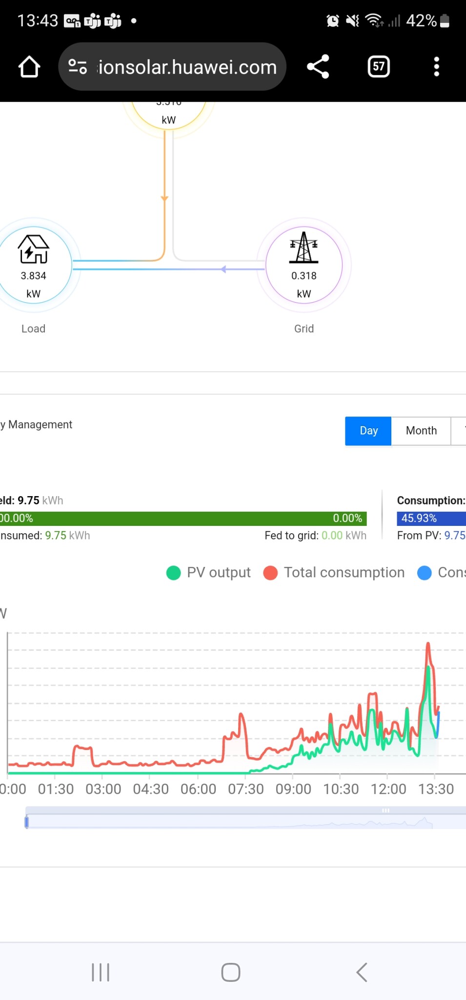

Förbrukare som jag kan komma på
Kyl 100w
Frys 100-150w
Vinkyl (avstängd sen idag)
Cirkpump 30w till huset (ställd i läge 1 som säger sig dra 30W)
Wilo 3-45w golvvärme badrum
Paxfläktar 4w x2
3-fas Pump i källaren (hörs när den går så inga värde tagna när denna varit igång)
Frys källare (avstängd sen idag)
Skärmar 75wX2
Laptop 60w
Tellstick 2w
Zaptec 1.2w
VVB Nibe Eminent E 35 liters Elektrisk varmvattenberedare Emalj 220v 1 kw
