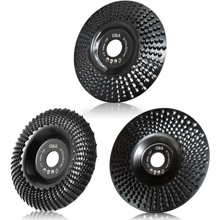

Kommer du åt med ett bladbor och förlängare?
På ett ställe där jag kapat ur en bit av hela stocken gör jag det och har med hyfsad framgång använt en roterande rasp. Men inte så lätt att få till en plan yta...

Får du ner en förlängare
Metallisk säkringspatron, silverfärg, cylinderform, gjänga i ena änden, text och symboler tryckta på ytan.
och en 115mm raspskiva
Tre olika vinklar av en sliptrissa med diamantmönster för slipning eller polering.
på en vinkelslip?

Har du tillgång till gassvets kan du bocka ett stämjärn, det gäller bara att se till att värmen inte når eggen, tex gm att linda en blöt trasa .

Får du ner en förlängare och en 115mm raspskiva
Har faktiskt kikat på just de där skivorna. Mja.
På det ställe där jag kapat bort en bit av hela stocken skall jag ned ca. 200 under kant och jämna av en horisontell yta på ca. 250 x 150. Så där skulle det teoretiskt funka med en 200 lång förlängare, men skivan är lite väl stor i relation till ytan och jag vette fan om man får tillräckligt bra styrning i praktiken eller om den bara skulle wobbla runt där nere i hålet. En liknande mindre skiva man kan köra i borrmaskinen med lite beskedligare varvtal hade nog funkat bättre.
Där jag skall sula (framsidan av) timret och jobbar vertikalt skall jag ner 150 under kant i en 40 bred spalt, så där är å andra sidan skivan alldeles för liten för att nå ner till botten. Men en skiva > 300 mm i diameter skulle nog också vara på tok för vansklig för att hantera.
Det låter som ett mindre svetsjobb på ett slaktat stämjärn.
det resulterande stämjärnet behöver kanske inte ställas ut på vårsalongen för sin skönhet ...
