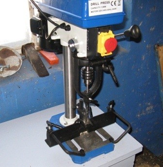

Av dina bilder att döma är borret för kort för tillsatsen. Borrenmaskinens chuck är där den ska vara, eftersom du kan låsa chucken genom hålet i tillsatsen. Så eftersom borret inte räcker fram till chucken är det uppenbarligen det som är för kort. Kolla hur mycket som fattas för att det ska gå lagom långt in i chucken, och se om du hittar något längre som passar.
Ja, jag är inne på det också. Men den längsta borren jag hittat på internet är 22 cm. Min borr är 20,5 cm. Jag skulle nog behöva en som är minst 24 cm.

Tänkte bara lämna en liten "lägesrapport". Toolbox hade ingen lösning på problemet. Först sa dom att det var fel borrmaskin, sen så ändrade dom sig och sa att borren var för kort. Men problemet kvarstod.
Så jag blev helt enkelt tvungen att tänka om och köpte då nedanstående lilla behändiga (och billiga) bordsborrmaskin tillsammans med en annan typ av tillsats. Och det funkar alldeles perfekt för just mina behov.
Det ryker en aning när jag borrar. Vet inte vad det beror på, men resultatet blir bra i alla fall. Lätt att borra också, kräver inte särskilt mycket matningskraft.
Så nu är jag nöjd och glad
