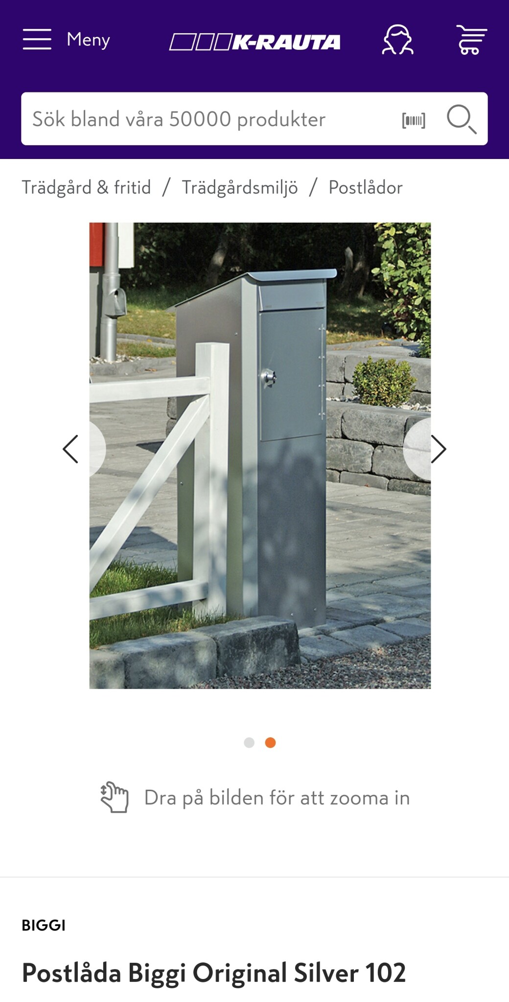

K-rauta har halva pris på Biggilådor.
Fäst i en betongplatta.
Silverfärgad Biggi postlåda fäst vid en betongplatta, omgiven av grå stenar och en vit träspaljé.

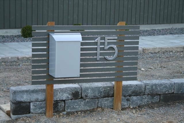

vi ska använda samma lådor som vi har. Det är bara ställningen som ska göras ny. En sån här variant som en annan här på forumet hade byggt:
  • Grå brevlåda och nummer 15 på en träställning vid grusig mark och stensättning framför ett grönt staket.
MultiMan
Min ställning var bara nertryckt i marken och bestod av 2 gamla t-järn, typ gammal järnvägsräls samt påbyggnad sedan av trä (som var rutten). Grävde 2 hål tillräckligt djupt, vattnade i hålen ordentligt för att inte den torra marken skulle suga vatten ur betongen under härdningen, blandade tvättade stenar och betong samt skruvade en tillfällig tvärslå mellan järnen och mätte in i våg. Lät det stå en vecka drygt och byggde sedan på gammal bärläkt 38*75 som jag hade över, drog ihop med fransk träskruv. Olja in allt med linolja, inklusive järnen.
3 år sedan nu. Inte rört sig en millimeter och är riktigt stabilt.
Tänk på höjdmåtten för brevlådorna, uppgifter finns hos PN. Tror det ska vara runt 1,10m till locken, men som sagt kolla själv.
