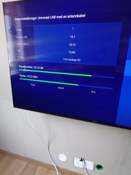

Jag har flyttat parabolen och bytt både fästet på väggen o bytt fäste för lnb huvud från ett dubbelt till enkelfäste eftersom jag kör Allente men jag lyckas inte hitta satelliten, har 0 i signalkvalite hela tiden så hur känsligt är det? Tycker jag borde ha någon db när jag hållit på på o justerat. Har helt fri sikt åt söder och det fungerade ju tidigare efter jag fått hjälp med koppla in rätt huvud när jag hade 2st.
Vilken vinkel är känsligast o vad ska jag börja med att ställa in för att få lite signalkvalite?
Vad jag minns från 90-talet så är det känsligt, speciellt om man har en liten parabol så blir det ännu känsligare.

Ja, med 80cm parabol bör det inte vara några som helst problem att få in signal, bara du hittar satelliten 😉. Du fick en bra länk här tidigare, men du har köpt nytt LNB (vilket jag har för mig att du skulle) kolla så LNB-inställningen är rätt på boxen (satcr eller universal)
