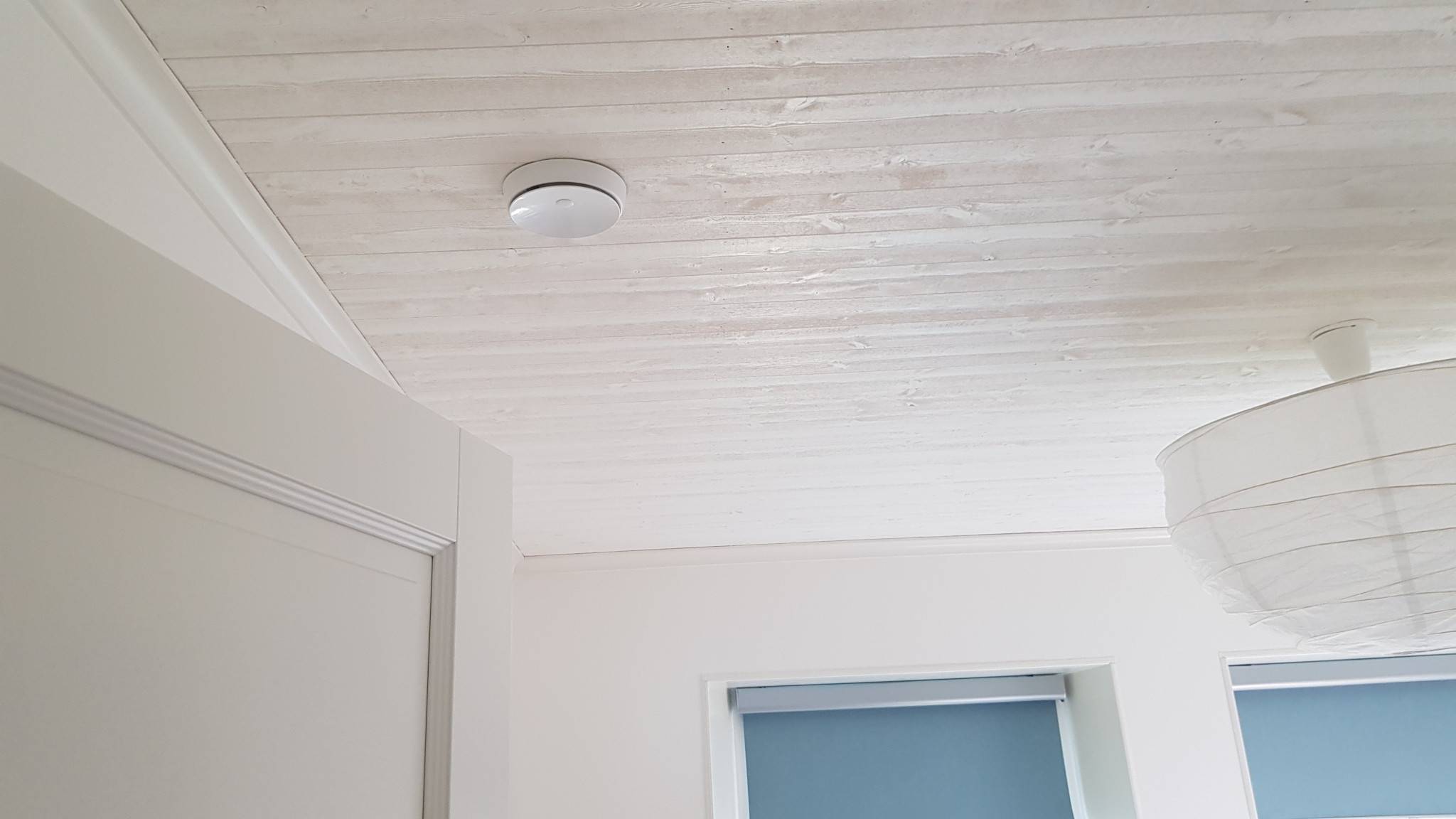

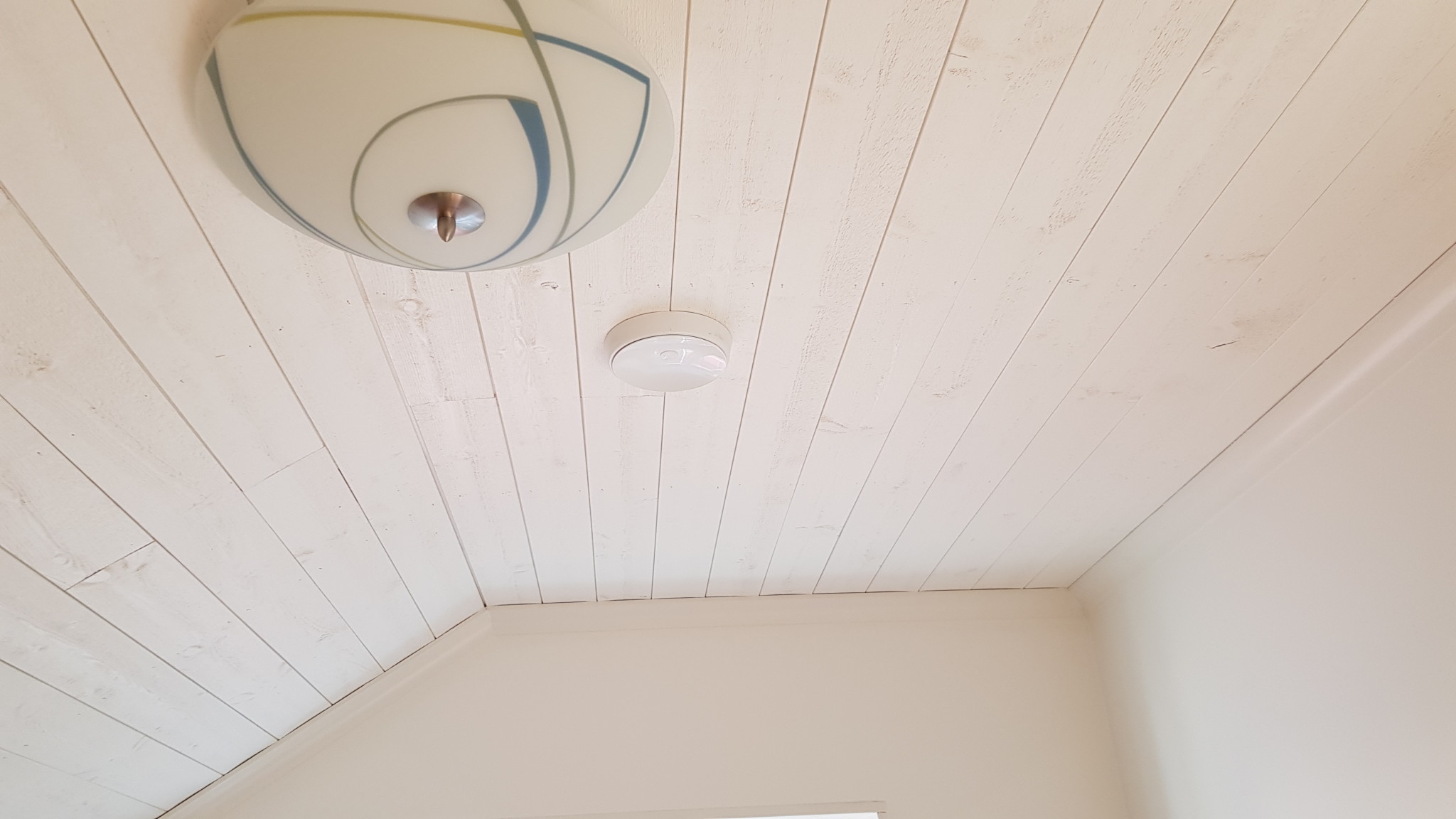

Vi bor i ett nybyggt hus med ett FTX system för ventilation och bergvärme för värme.
Vi upplever att det i vårt sovrum blir väldigt kvavt på natten, när jag tittar upp i taket på ventilerna så ser de nästintill stänga ut utom i vardagsrummet för det är synbart öppet.
Fråga
Kan man justera dessa som man vill eller är det kalibrerat? Vet att jag fick ett papper OVK?

Dom ska vara injusterade så varje utrymme får rätt mängd luft, det ska framgå på ditt protokoll hur mycket luft per rum det är justerat till.
Men om det blir kvavt så verkar ju inte det vara rätt gjort, eller att förutsättningarna ändrats.
Går ventilationsaggregatet på rätt hastighet?
Det blir svårt att justera och uppskatta själv, ett instrument är nästan ett måste..

En nog så viktig fråga i sammanhanget:H hennil79 skrev:
Hur är det med frånluften? Och då tänker jag speciellt hur den tar sig ut från sovrummet, för vidare passage till badrum, kök och tvättstuga.
Sover ni med sovrumsdörren stängd, och det inte finns ventiler eller springor i dörrkarmen, så hjälper ju ingen tilluft i världen. Luften måste strömma fritt från tilluftventiler till frånluftsventiler.
Det är rätt krångligt att justera in ett system, och omöjligt utan instrument. Ge dig inte på att öppna och stänga lite här och där. Då kommer det att bli svårt att hitta rätt igen. Hur mycket ventilerna är öppna säger ingenting om hur stort flödet är. För ett sovrum är kravet en luftomsättning på 4 l/s per person som sover i rummet. Det generella kravet för allmänna bostadsytor är 0,35 l/s per kvm. (@Daniel 109; jag skriver enheterna på ett icke helt korrekt sätt för att förbättra förståelsen). För badrum och kök beror kravet av en del annat. Det är lätt att kolla upp. I ett rum måste man garantera både tillflöde och frånflöde av luft. Det är alltså inte bara ventilen som måste vara korrekt inställd. I ett hus med FTX kan det vara lämpligt att ha överluftdon eller låga trösklar för luftflödet, eftersom man i regel har tilluft och frånluft i olika rum.E etompau skrev:
Jag skulle i din situation försöka mäta om ventilen i det aktuella rummet ger rätt flöde med dörrar stängda eller öppna som ni brukar ha när ni sover.
Jag brukar inte rekommendera att man tar in firmor för att göra saker, men i det här fallet skulle nog det vara min rekommendation. Om du inte är beredd att skaffa ett eget mätinstrument och läsa på. Instrumentet kan man få för ca 5000 om man letar. Billigare instrument är i huvudsak skräp eller kräver (för) mycket kunskap.
