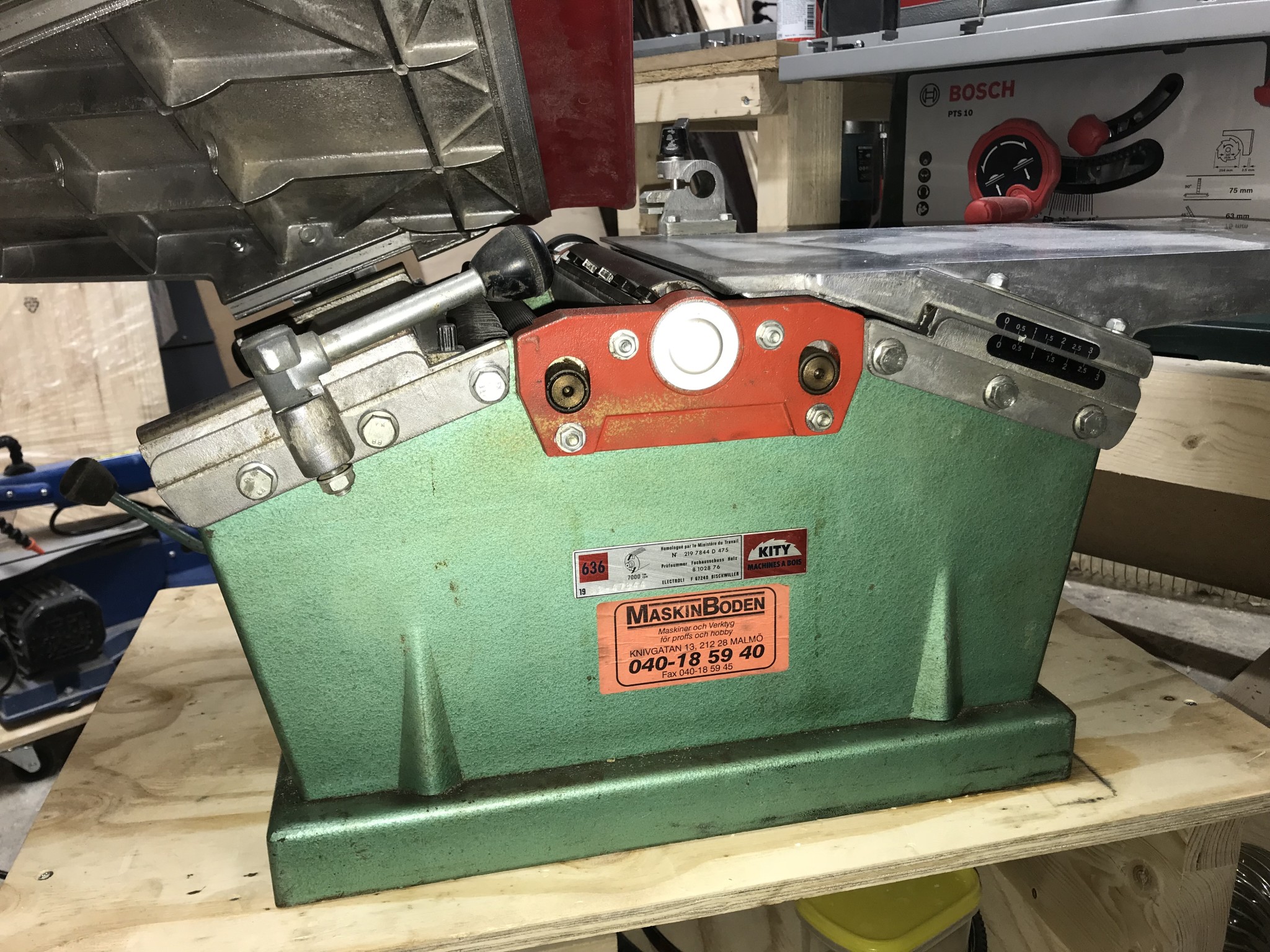

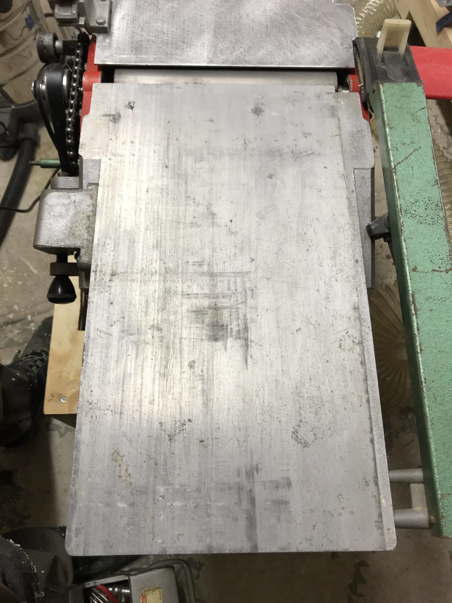

Jag hade turen att komma över den här pjäsen billigt:
Kity 636 kombinerad rikt- och planhyvel
Som med det mesta som är billigt behövde den dock en hel del jobb.
Bland vad som behövde göras var att rosta av bordet för planhyveln, vilket jag därför var tvungen att montera bort.
Nu är allt i mycket bättre skick (även om jag som synes har kvar att polera upp andra halvan av riktbordet), och nästan allt är postat och inställt perfekt.

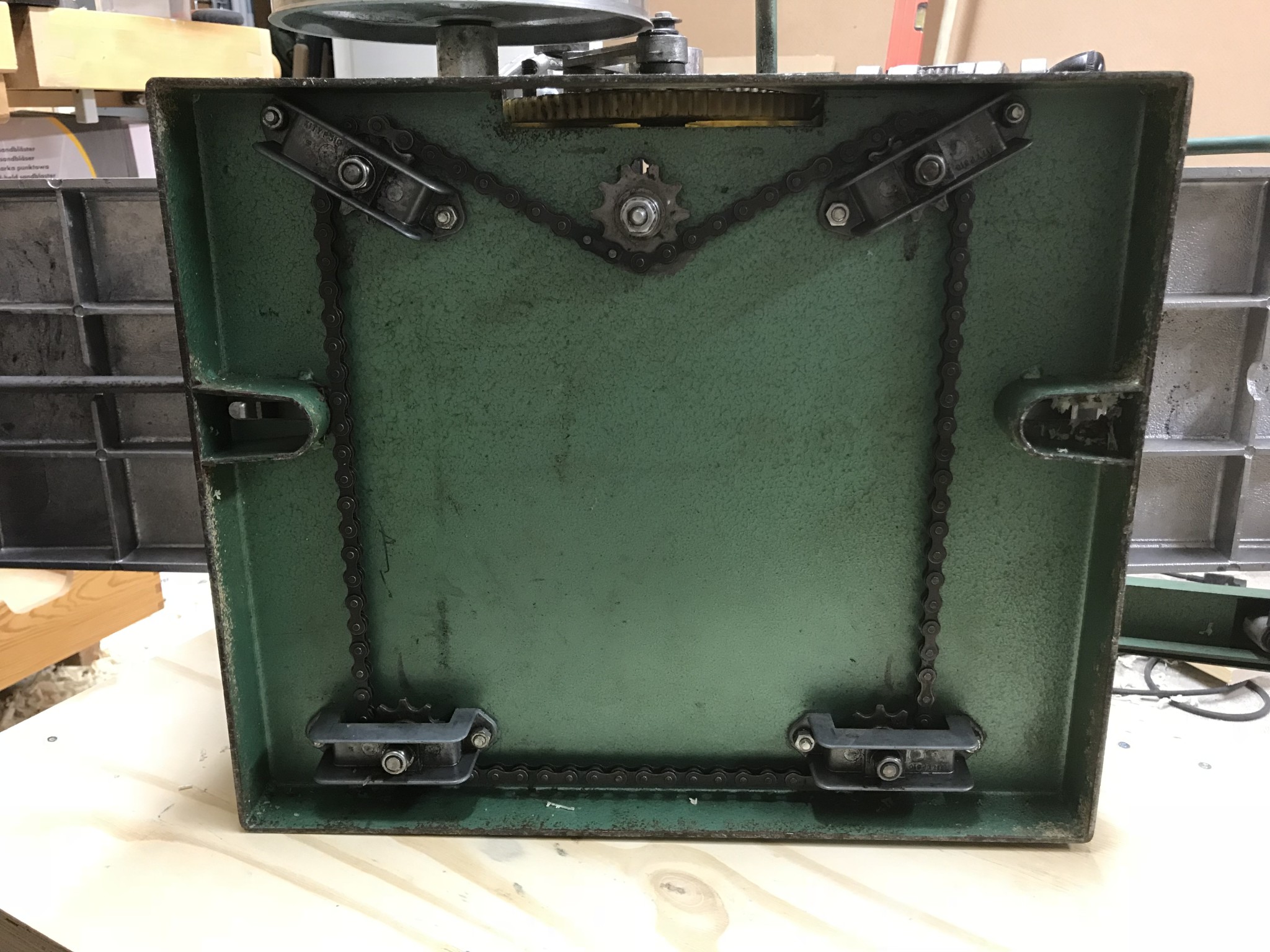

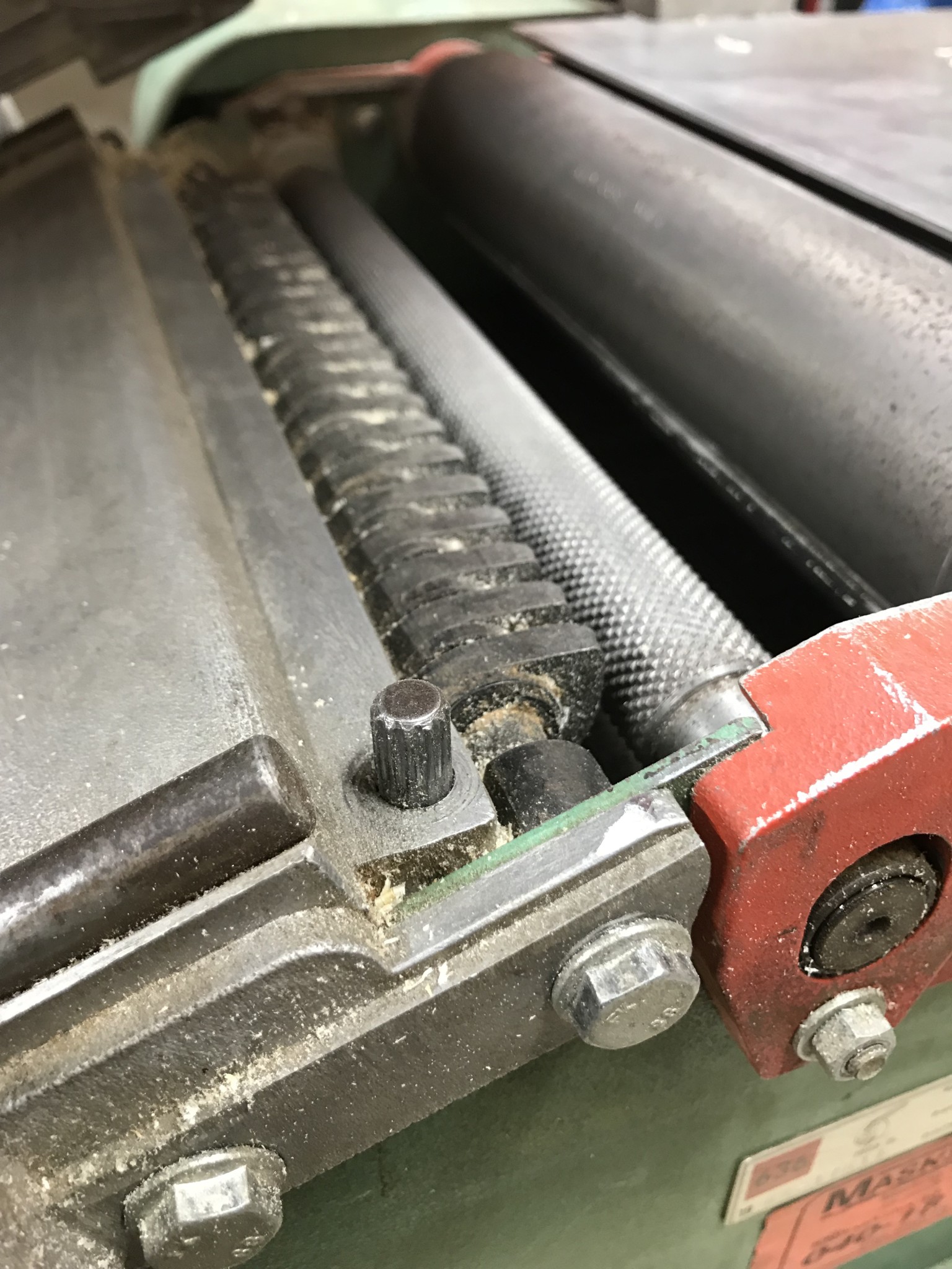

Vad som är kvar är planbordet... Hur tusan får man det rätt?
Det är av typen som går på fyra skruvar, en i varje hörn, som syncas av en kedja.
I sidled är det inga problem, där kan jag ju bara mäta på en träbit som får gå igenom och har nått en skillnad på < 0.2 mm över hyvelns bredd vilket känns nästan ok. I längsled är det värre... Har någon några tips på hur man kan få till det?
Som det är nu tror jag att det är lite feljusterat eftersom:
- Höjningen och sänkningen går trögt. Det känns som att gängorna i hörnen nyper fast, liksom.
- Den hugger lite i bakänden på träbiten. Detta gjorde den inte alls i samma utsträckning vid en tidigare provkörning, när den i stället hyvlade snett i sidled.
Det är svårt att komma åt med skjutmått eller mätklocka både över och under bordet, och dessutom vet jag inte vad jag skulle kunna referera mot som är rakt...
Är kanske bästa metoden att prova fram och tillbaka bara tills bordet löper lätt på skruvarna?
Någon som har någon erfarenhet?

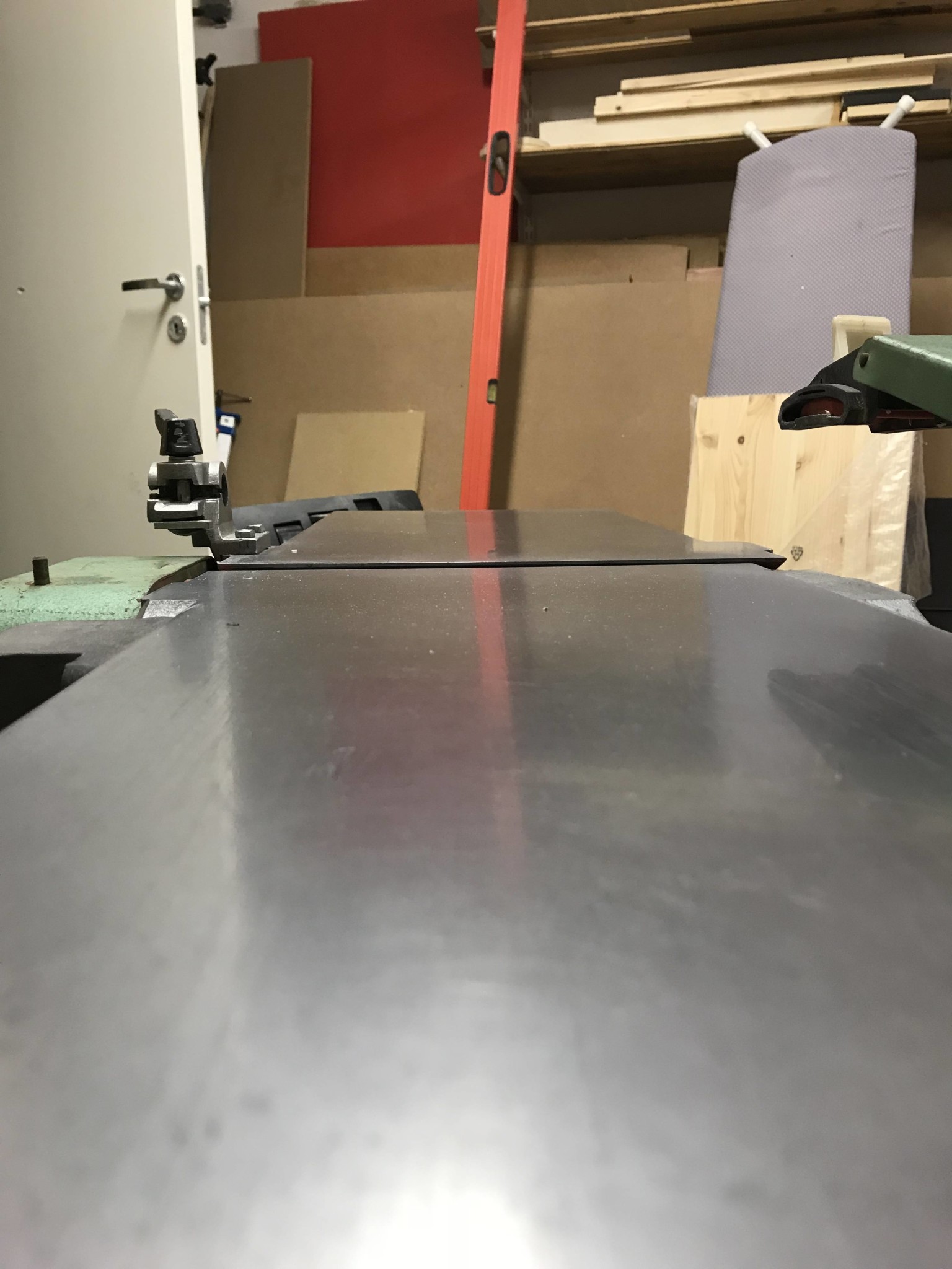

Ställ hyveln i våg, avväg på riktborden, sedan stoppar du in passet på riktbordet så borde du se om det inte är parallellt.

Tja... det där gick ju inte riktigt som jag hade tänkt...
Att väga in mot riktbordet gjorde att planbordet inte alls stämde mot ramen och därför inte heller skruvarna med väldigt trög gång som följd. Det närmaste jag kom ett bra resultat var med ena hörnet på planbordet flera mm högre än de andra tre. Man kunde se med blotta ögat att det såg skruvat ut.
Efter lite experimenterande kom jag fram till att det bästa nog vore att ställa bordet där det löper lätt, och sedan anpassa valsarna efter det.
Sagt och gjort
- Ställ bordet rakt mot skruvarna genom trial-and-error
- Ställ in valsarna så att matningen funkar tillfredsställande
- Justera om in- och utmatningsbord för rikthyveln
- Justera om stålen
- Finjustera planbordet
Vid midnatt var två av fem klara och hela hyveln i småbitar...
Men den här gången vet jag i alla fall hur man justerar borden... så det borde gå snabbare.
...och framför allt så vet jag att borden sitter med skruvar som har en 1/2 tum skalle, och inte 13 mm som många andra på samma maskin. Jag är väldigt glad att jag kom på det när det fortfarande fanns två sidor kvar som jag inte hade dragit sönder... Hur f_n kan det sitta 1/2 skruvar på en fransk maskin??

Planbordet måste ju vara parallellt med kuttern. Kan du justera kuttern? Jag har skrivit om hur man justerar in en Moretens RPH330 här på forumet. Kanske är något går att använda.

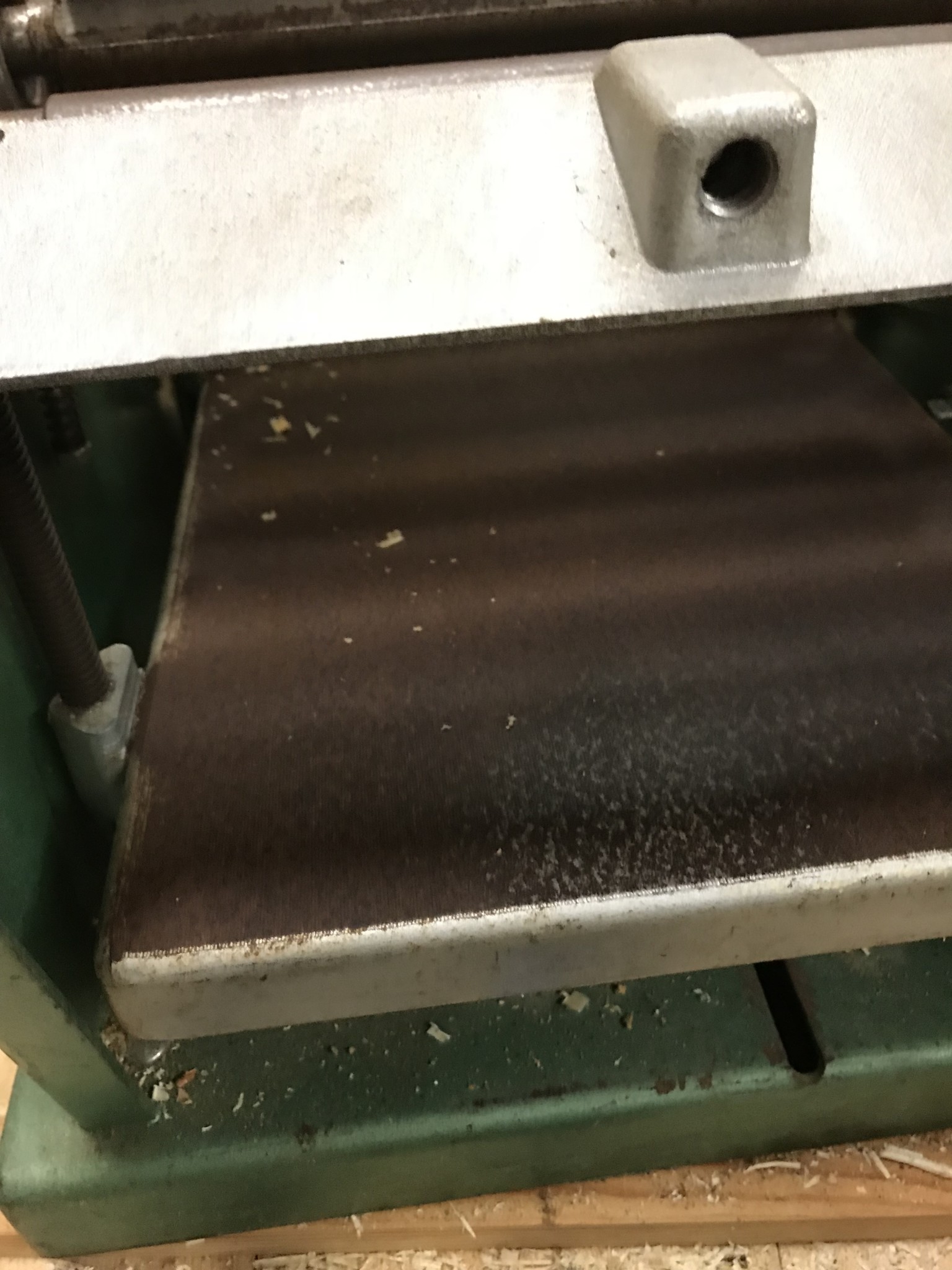

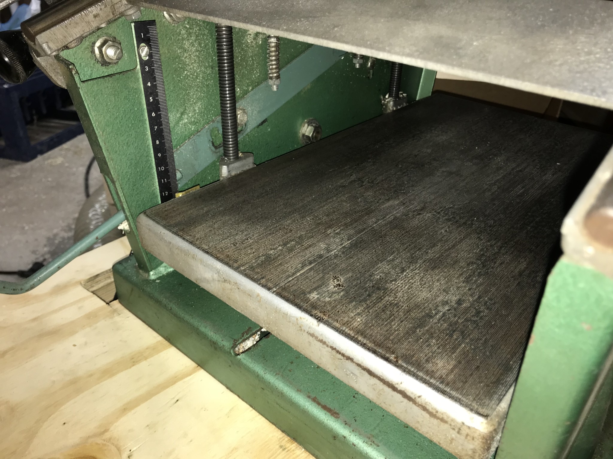

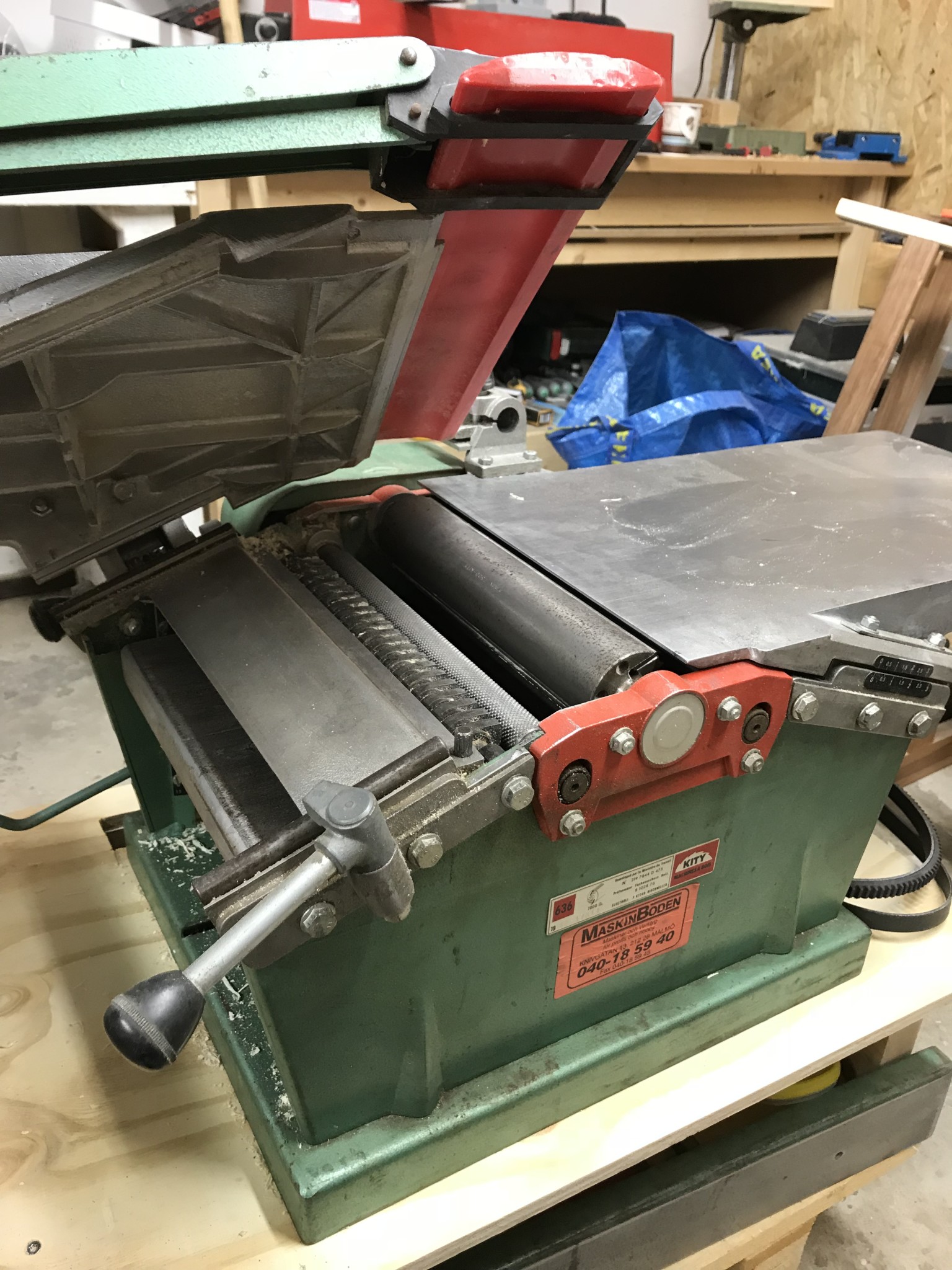

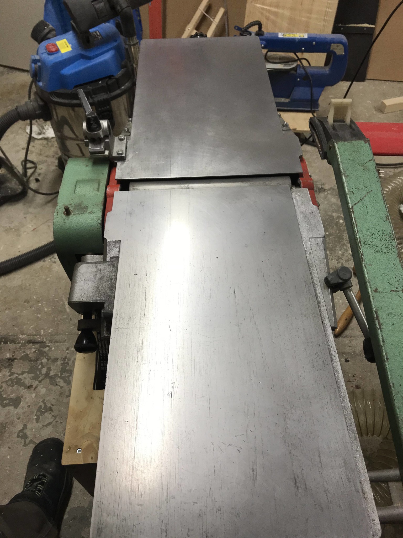

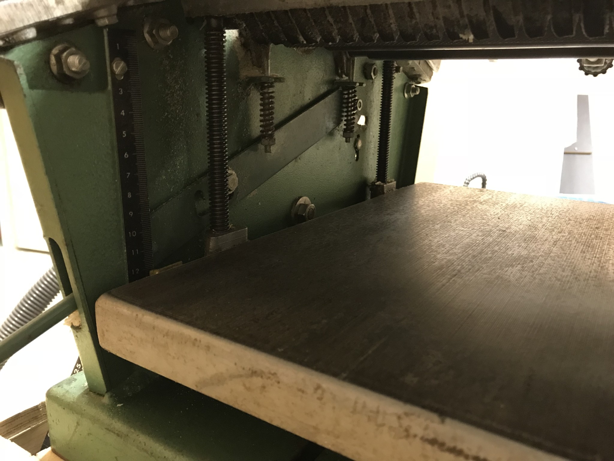

Det kom lite sjuka barn och lite egen förkylning i vägen, men nu i helgen har frun och barnen varit hos svärföräldrarna, så då blev det en del gjort när det inte byggdes fågelholkar.
Planbordet - som nu ser betydligt bättre ut än på bilderna i första inlägget - löper som en dröm på skruvarna. Lite trögt allra längst ner, men där kommer jag inte vara så ofta. Jag försökte mig på "pysslargrogg" först, men var inte riktigt nöjd med resultatet. Istället blev det biltemas rostlösare, och jisses vad den åt rost! Lätt slipning med sandpapper, och på med WWM-glider. Eftersom bordet är räfflat var det svårt att få bort all smuts, men det spelar inte så stor roll.

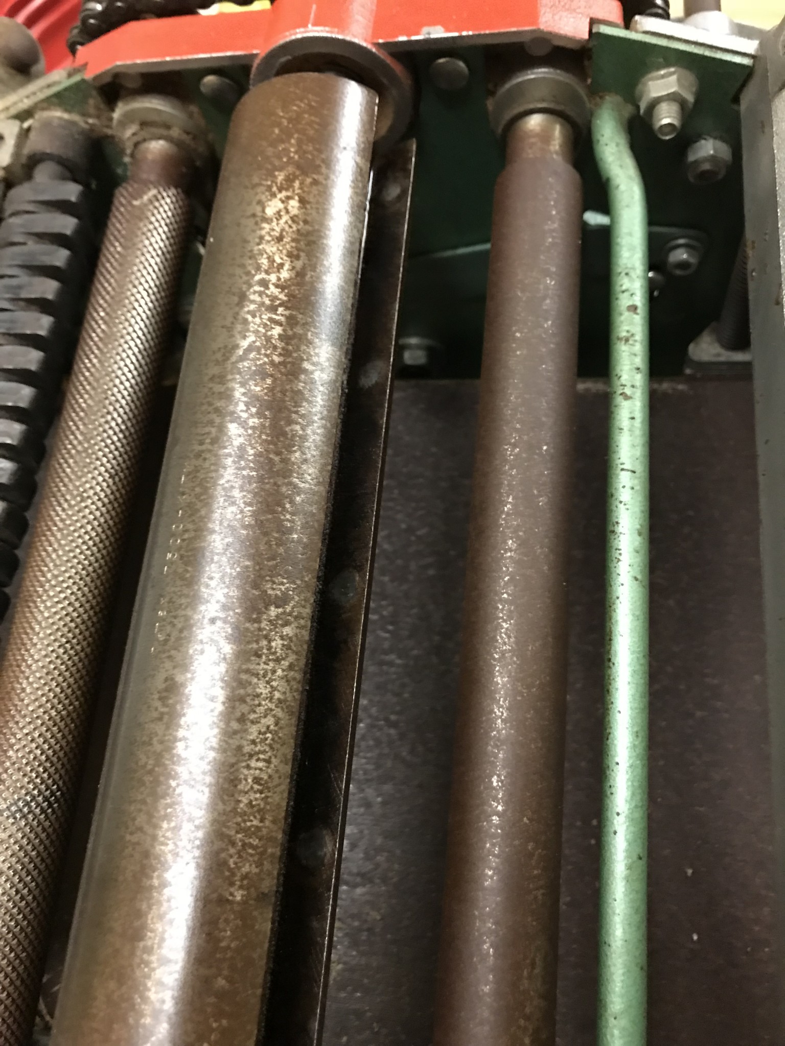

Skruvarna går genom gängade aluminiumblock som bordet sitter i, och innan det var riktigt rätt kändes det ibland som att jag skar nya gängor när jag försökte dra det upp och ner. Särskilt när jag hade försökt smörja med 5-56...

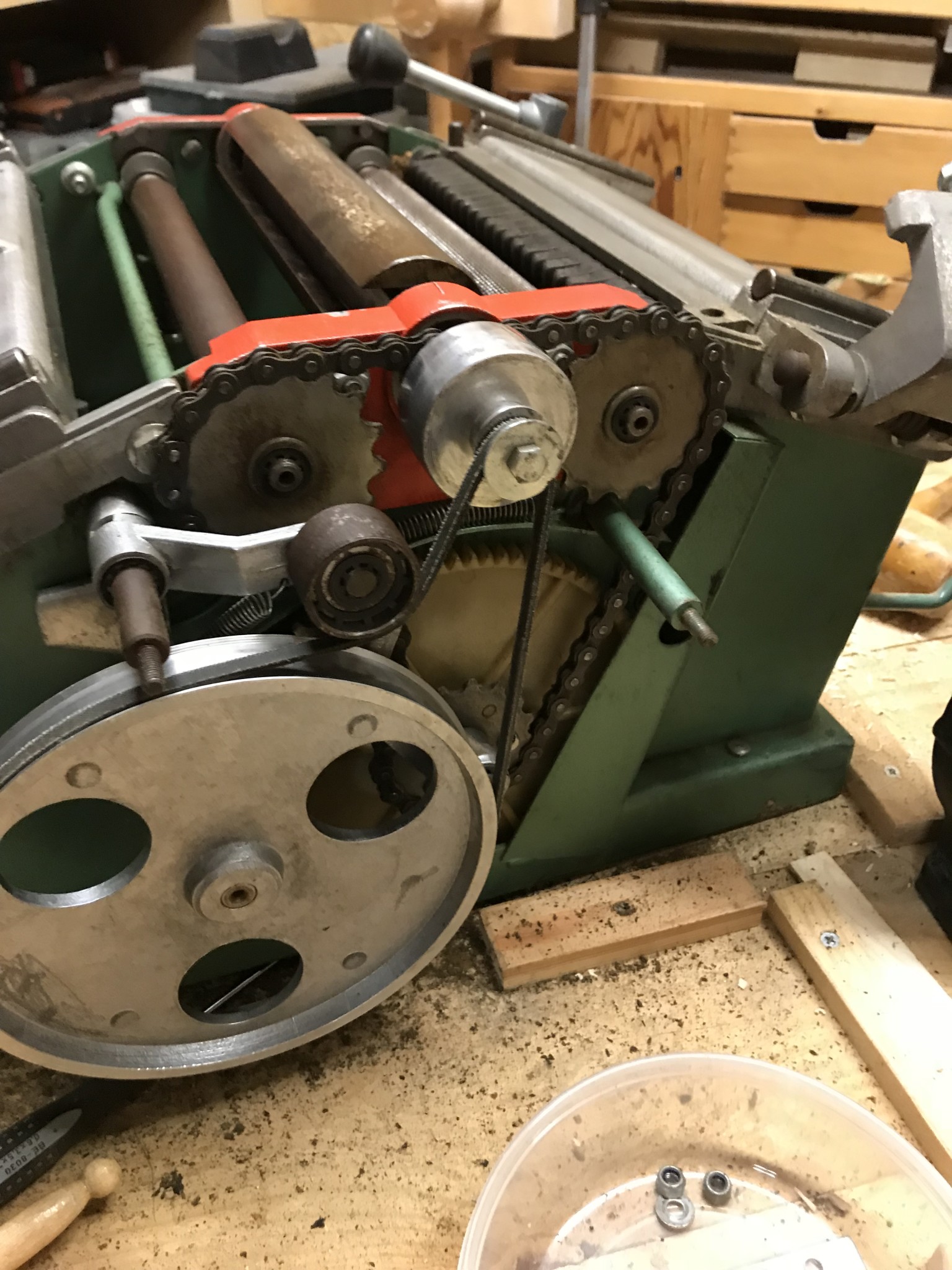

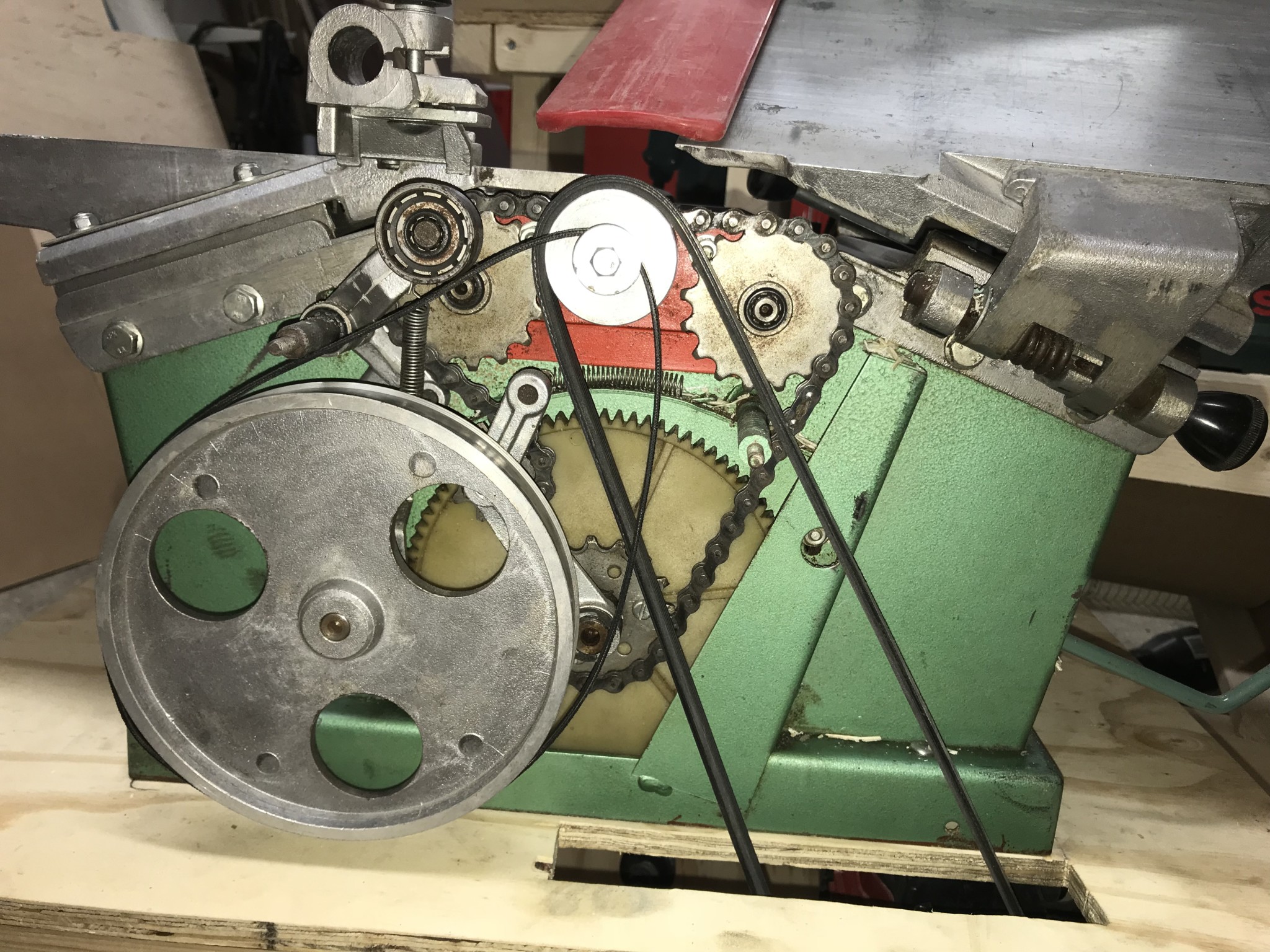

Undertill ser man också fjädrarna som spänner ner matarverkets valsar.

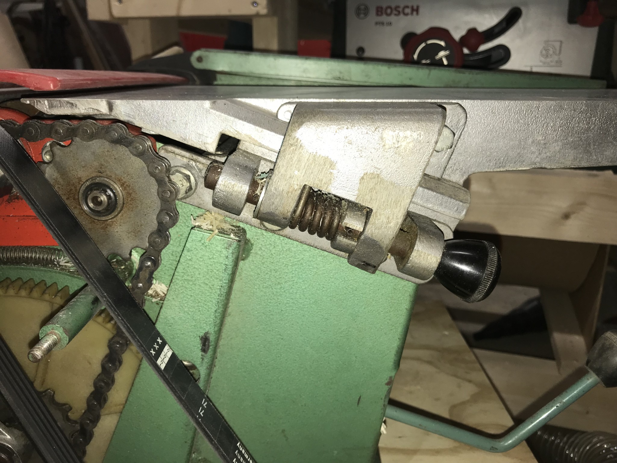

Växeln till matarverket har plockats ner och rengjorts.

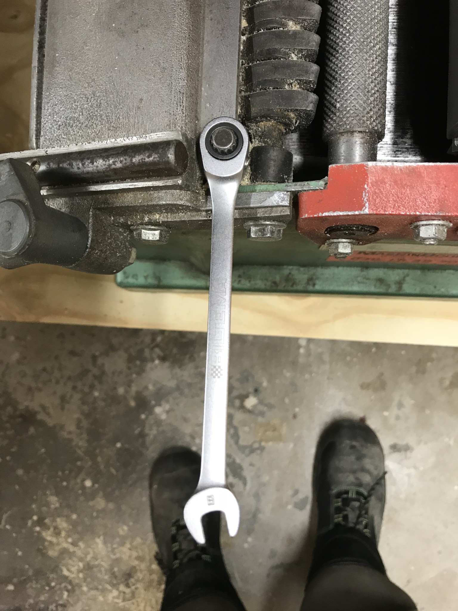

Här syns också 1/2-tumsskruvarna som håller borden på plats (den uppmärksamme ser att en av skruvarna är sönderdragen av en 13 mm nyckel - 0.3 mm skillnad var för lite för att jag skulle känna direkt att något var fel). Två av dem sitter bakom kugghjulen till matarvalsarna, som alltså måste plockas bort för att justera borden. Onödigt knöligt.
När drivningen kopplas till fälls hjulet uppe till vänster ner och spänner remmen så att kuttern drar runt matarverket också.
Jag ser här att motorremmen går lite väl nära pinnen som håller skyddskåpan... nåja. Blir det några problem så kan jag höja motorn någon cm.
Den här skruven ska enligt googleöversättning av den franska manualen kunna justera utmatningsbordet upp och ner en smula. Jag har inte fått loss den... Att försöka skruva på den resulterar bara i att plastknoppen lossnar. Tips mottages gärna.

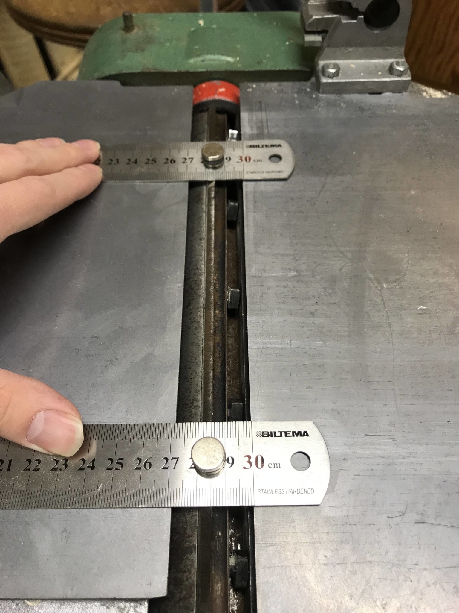

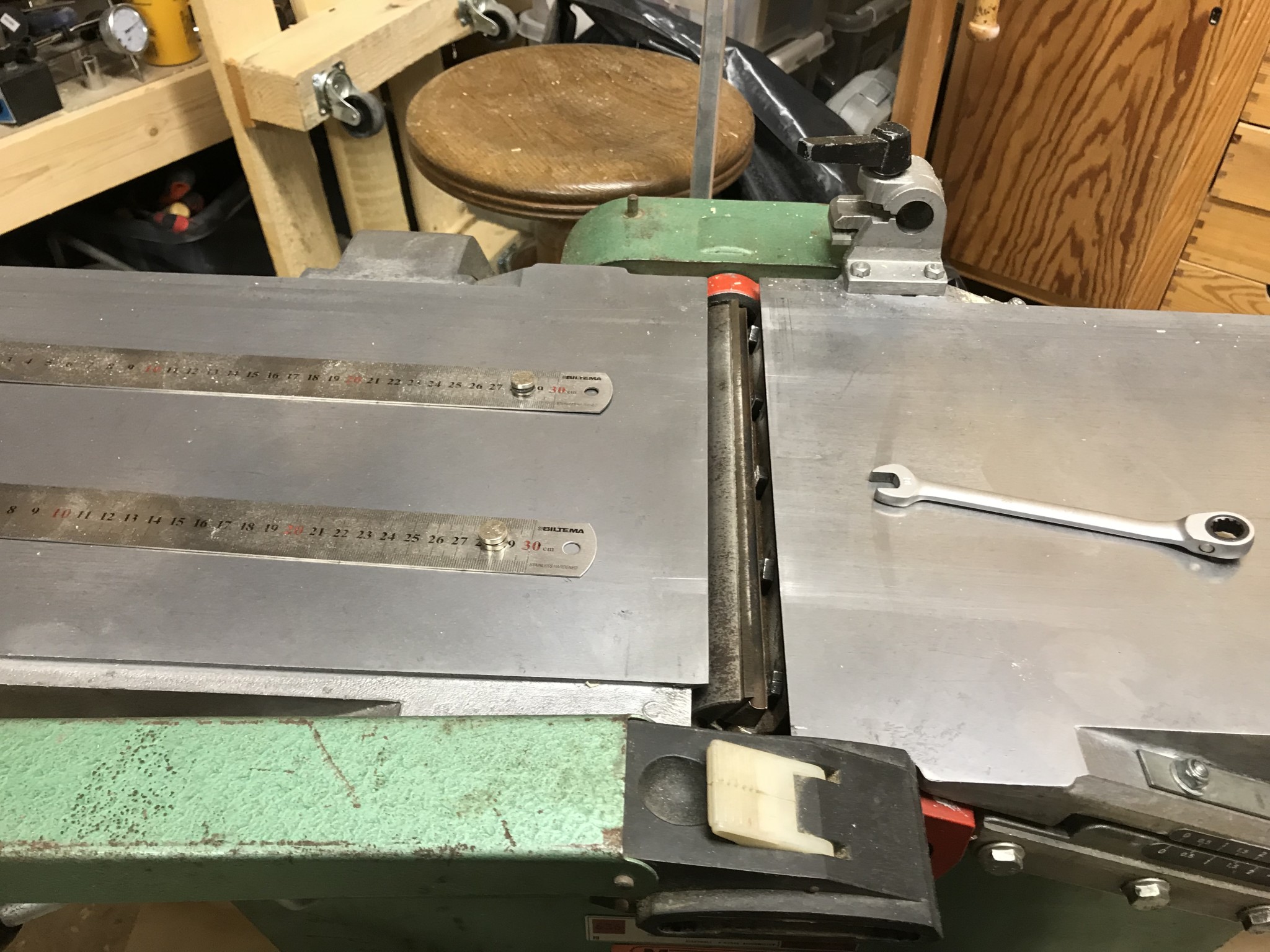

Här syns metoden för att justera kuttern. Hela den röda biten lossas och tar med sig både kutter och matarvalsar.

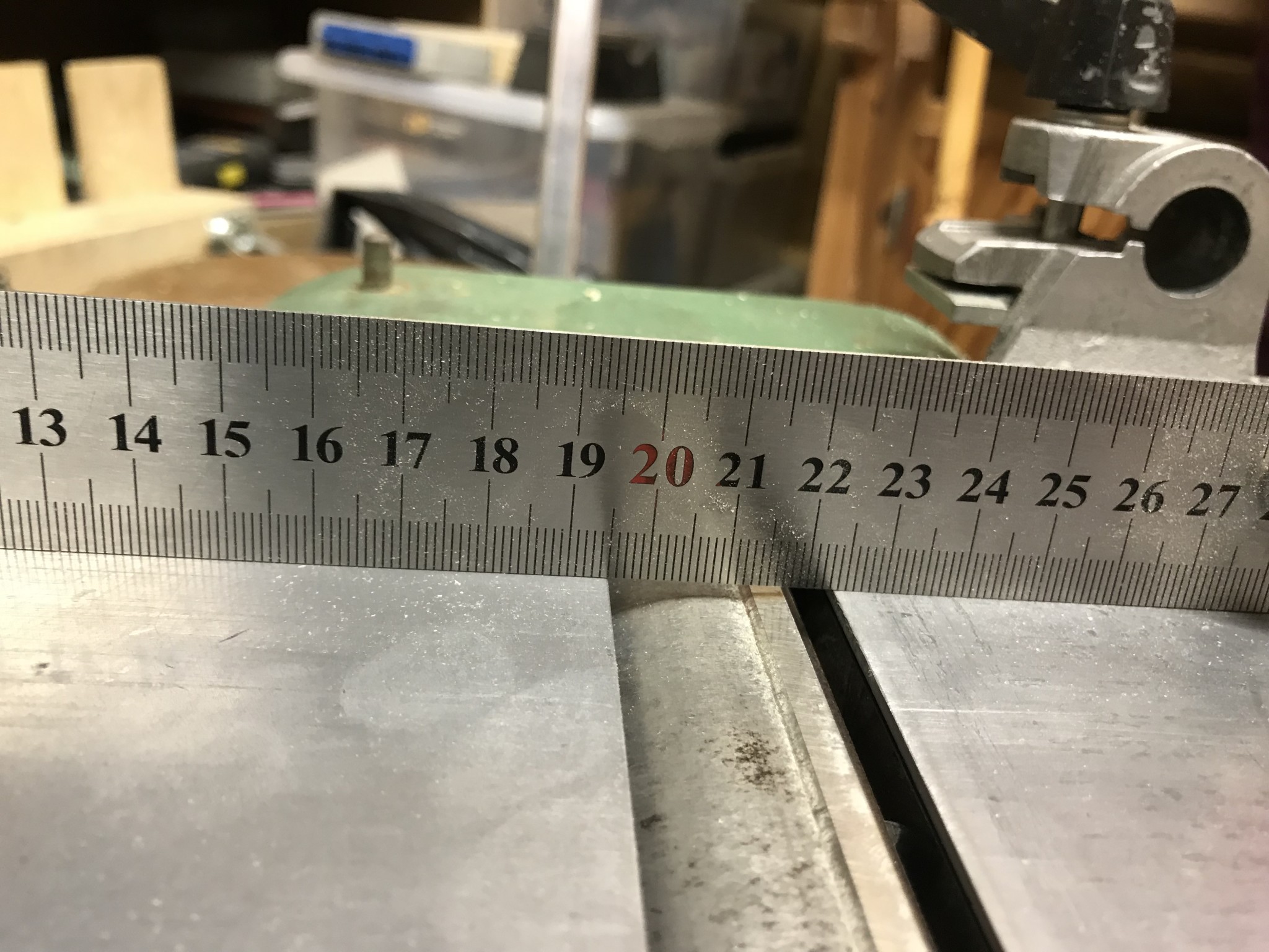

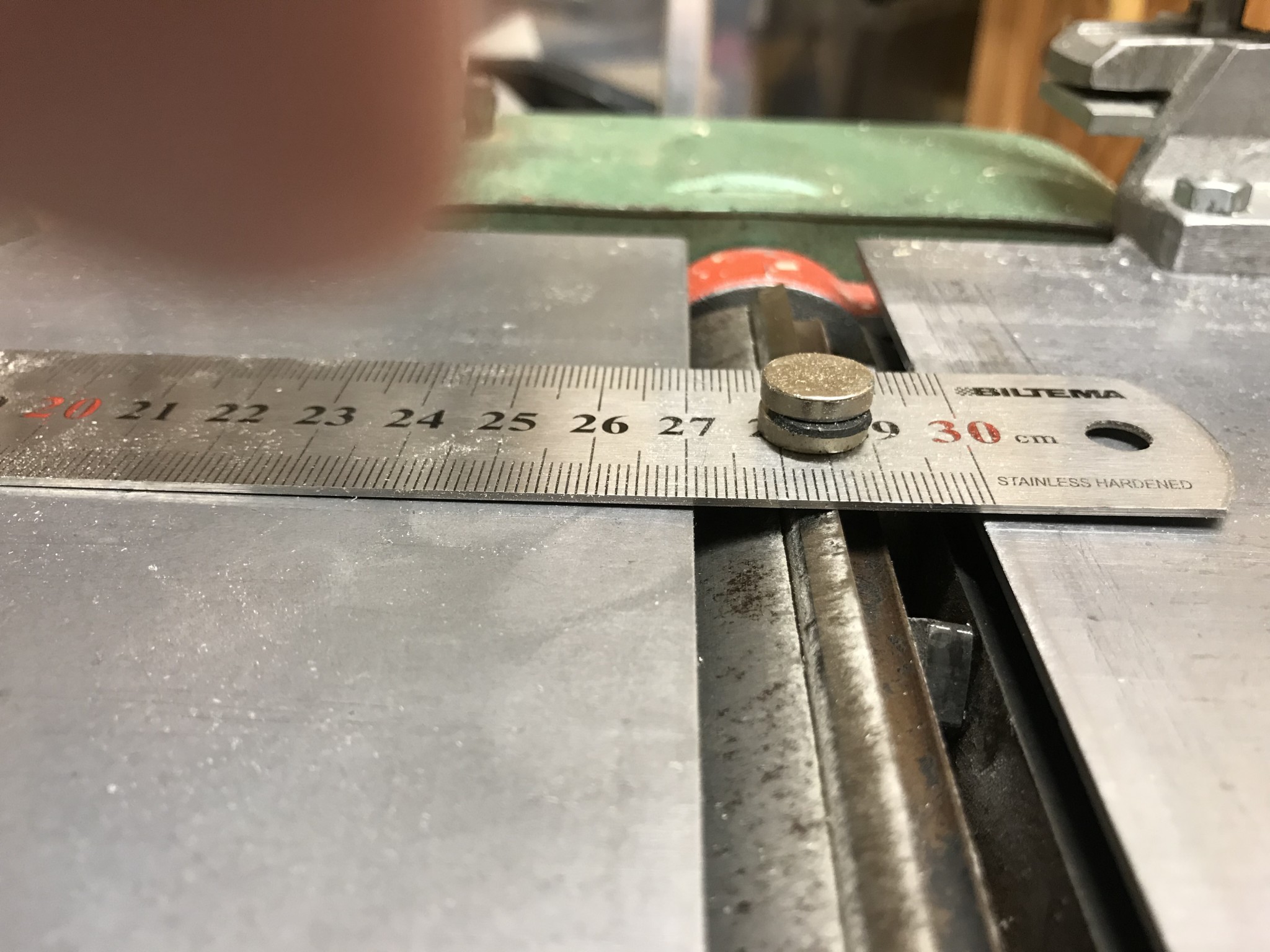

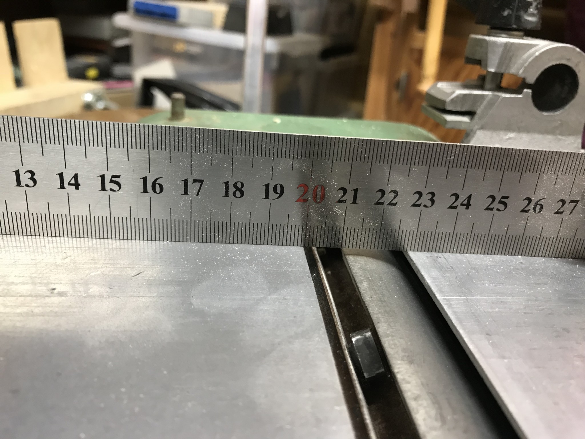

Till sist justerades borden till rikthyveln så att de är parallella med kuttern och varandra (mätklocka respektive rätskiva och ett tunt papper) och stålen ställdes rätt.
Jag tycker själv att jag har kommit på en lite finurlig metod att justera stålen.
Jag ställer borden på 0 och lägger två stållinjaler över öppningen. På dessa sätter jag ett par starka magneter och låter dem hålla stålen medan jag drar åt. Eftersom borden är av aluminium funkar det utmärkt. Skulle stålet hamna för lågt kan jag stoppa en ett pappersark under linjalerna, och blir det för högt kan jag flytta magneterna några mm fram eller tillbaka så att stålen inte hålls på kutterns högsta position.
Svårt att förklara... jag borde fotat... Hur som helst så tar det bara ett par minuter att få stålen helt jämna och precis där jag vill ha dem.

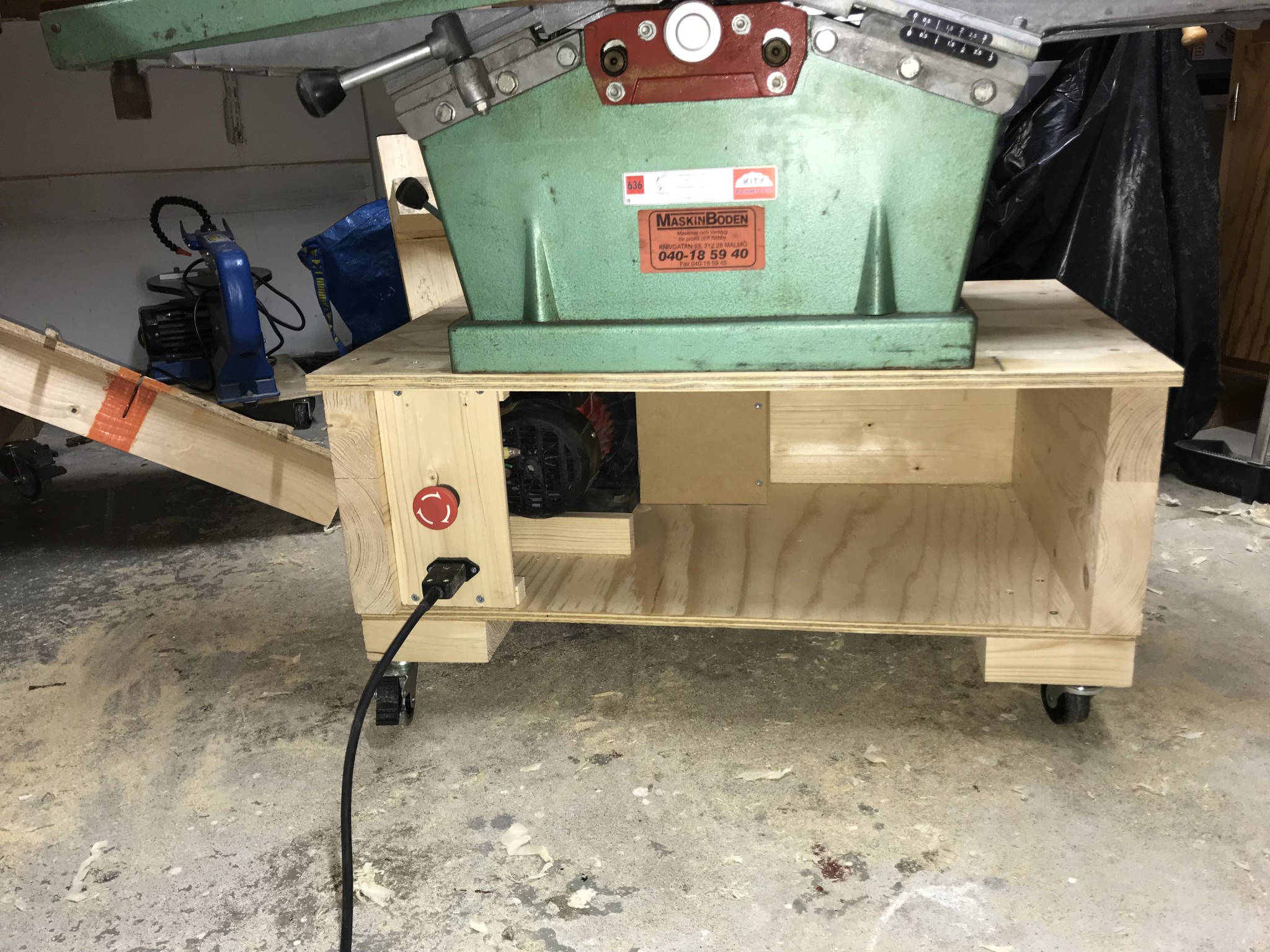

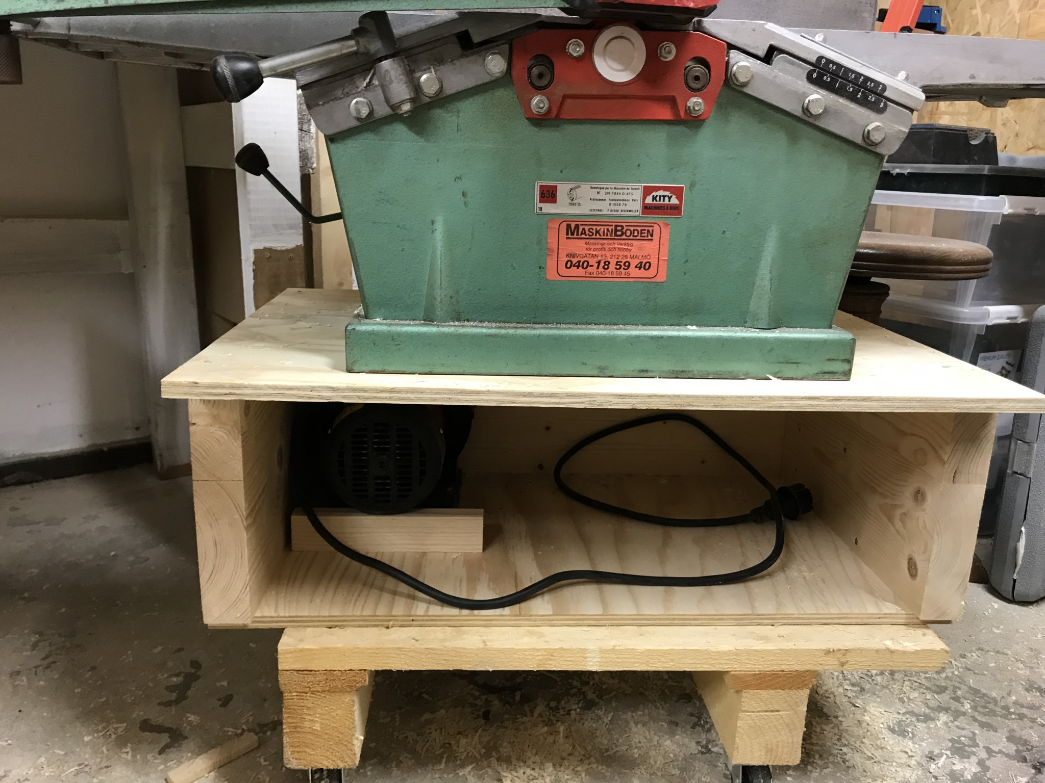

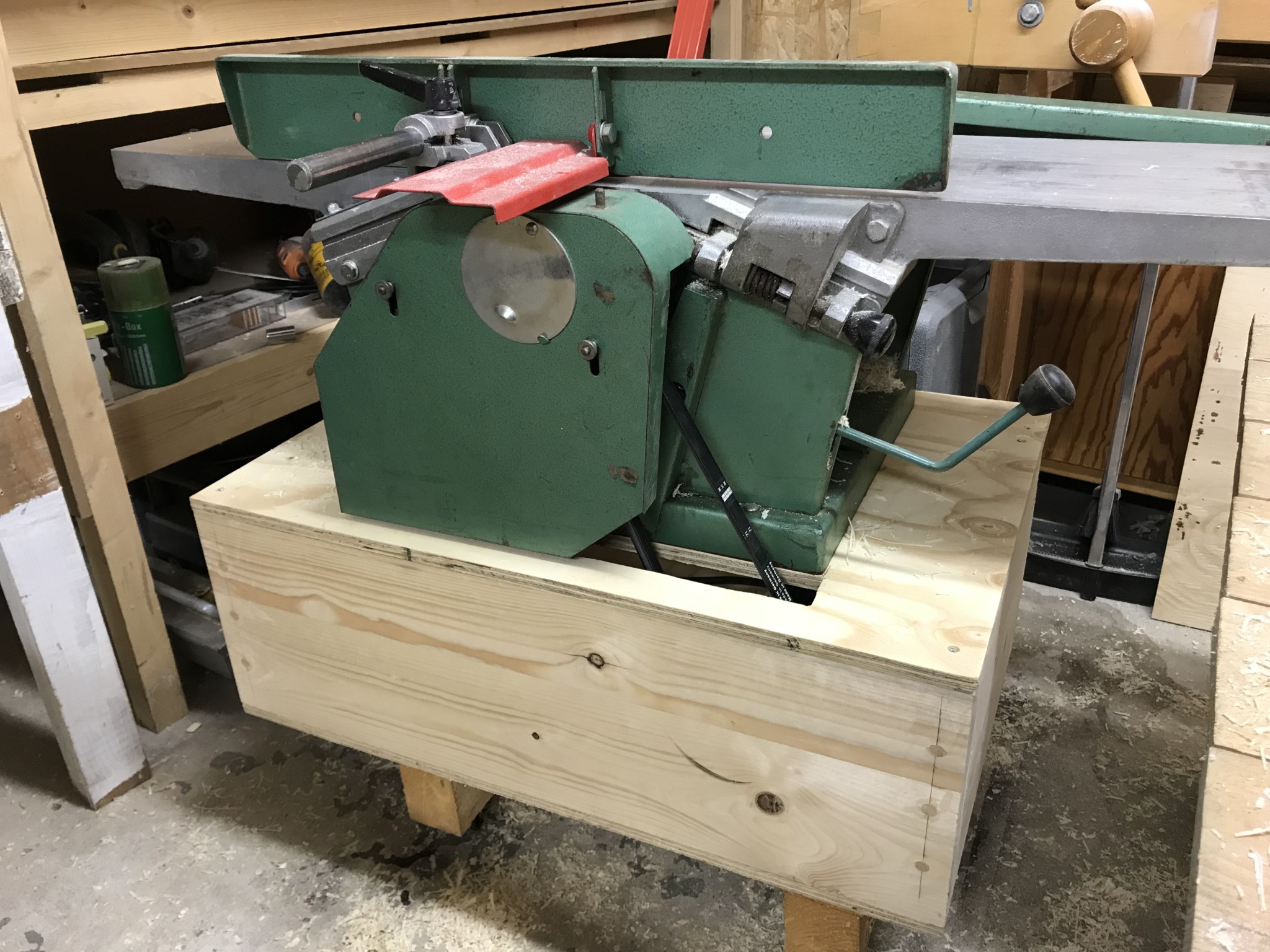

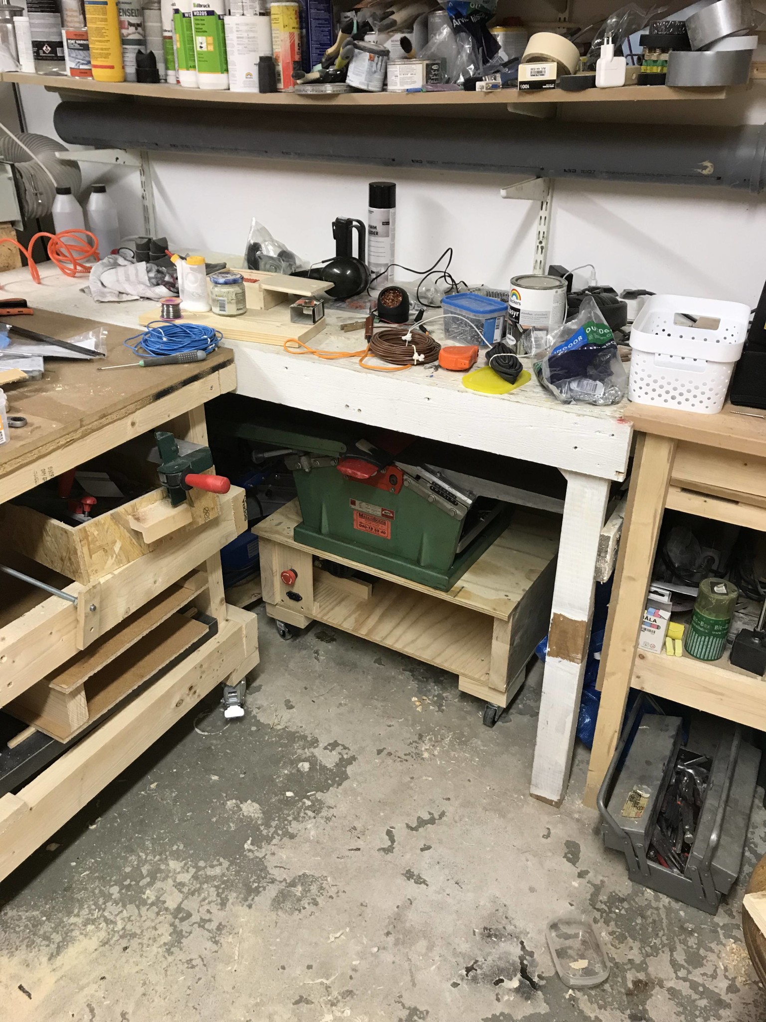

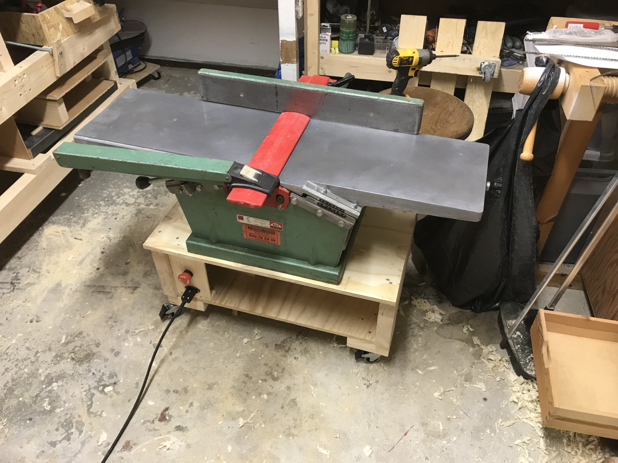

Som avslutande touch gjorde jag klart vagnen och byggde in motorn.
Tyvärr fick jag med mig ett hjul av fel storlek från järnaffären, så det blir till att plocka ner alltihop igen och byta ut det...
Brädbiten som nätbrunnen och stoppknappen sitter på är den jag använde för att kolla justeringen på planhyveln. Den började sitt liv med en tjocklek på 45 mm, och är nu ungefär fem... Slutresultatet är förresten ungefär 0.2 mm skillnad i tjocklek över 35 mm hyvelbredd. Det tycker jag är Bra Nog™.
Arbetshöjden är inte direkt optimal, men den går lätt in under arbetsbänken.
Ett par spånhuvar, några lager lack på vagnen och en skyddskåpa för den lilla biten rem som fortfarande syns på baksidan (precis vid manöverspaken för matarverket
- ändå bättre än orginalmontage av motorn, som enligt manualen ska stå 3 mm från spaken) och så är jag nöjd!

Först, en bild underifrån.
Här är konstruktionen som har ställt till mest problem för mig. Skruvarna som planbordet löper på sitter fästa i botten, men kan flexa ganska mycket längst upp. Därför är det ganska lätt att flytta bordet när det är nära övre läget, men väldigt pilligt att få allting på rätt plats så att det glider lätt även längst ner. Kedjespännaren (det "femte hjulet") verkar det vara lite si och så med, så ibland tappar kedjan ett steg på något hjul om man tar i för mycket.
Jag lyckades nog ställa stålen lite aggressivt sist, så jag bestämde mig för att göra om det hela i går kväll. Nu tog jag också bilder på hur jag gör.
Två stållinjaler med magneter och en blocknyckel.
Lossa stålet så att det rör sig lätt.
Lägg linjalerna över stålet och låt det hållas på plats av magneterna.
Jag har tidigare mätt ut att om riktbordet står i läge 0 så är stålet som högst precis mitt mellan borden. Här är det fint att använda just linjaler. Mycket lätt att få magneterna på exakt rätt plats.
Sedan är det bara att skruva åt stålet igen.
Till slut kontrolleras inställningen genom att ställa en linjal på högkant och låta stålet lyfta den när valsen roteras försiktigt för hand.
5 mm förflyttning tycker jag är lagom. Mätt i båda ändar av stålet, på båda stålen.
