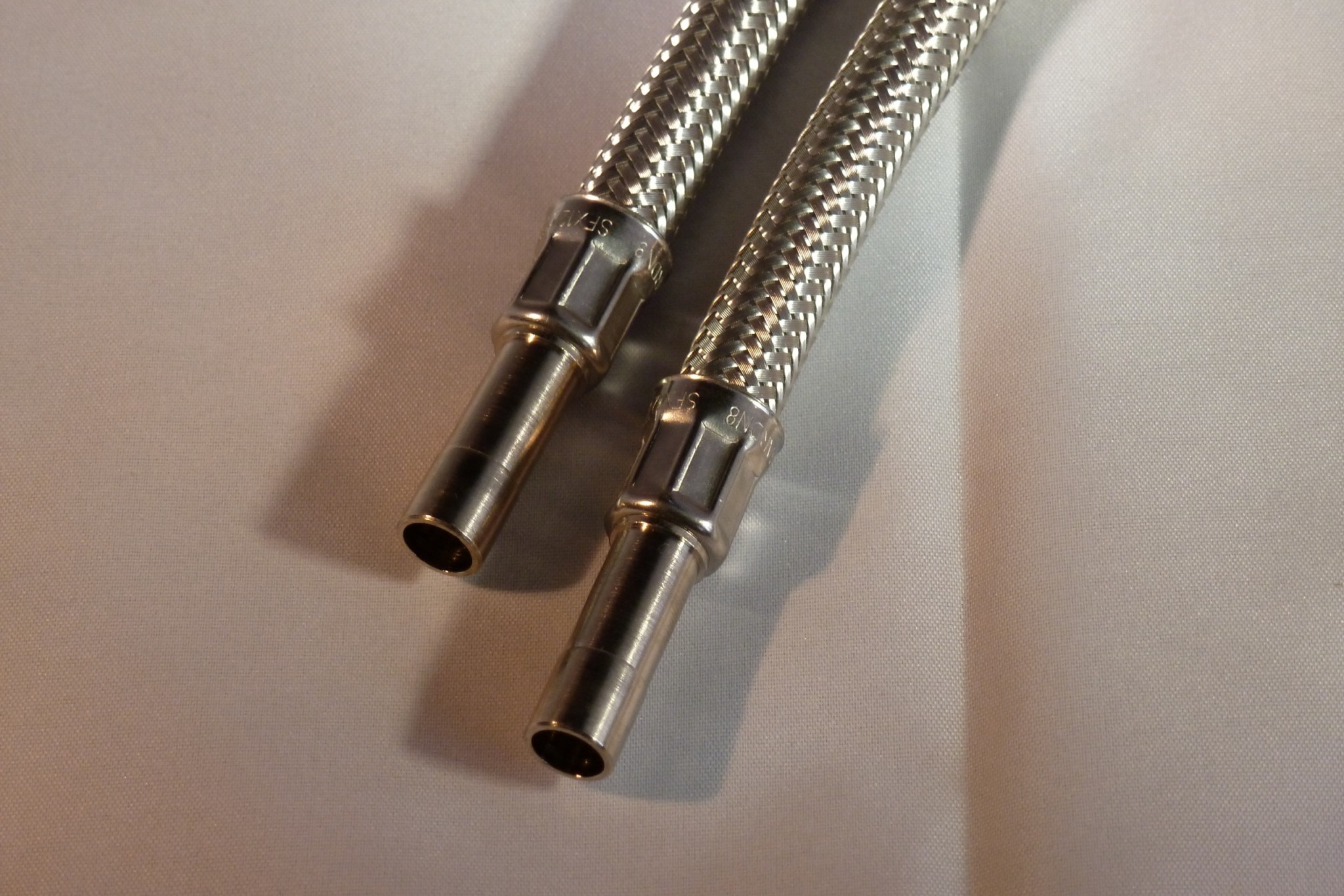

Jag har monterat ett handfat ikväll och till blandaren medföljde två slangar som ser ut som på bilden. Den har alltså en slät ände på sidan som ansluts mot vattenrören.

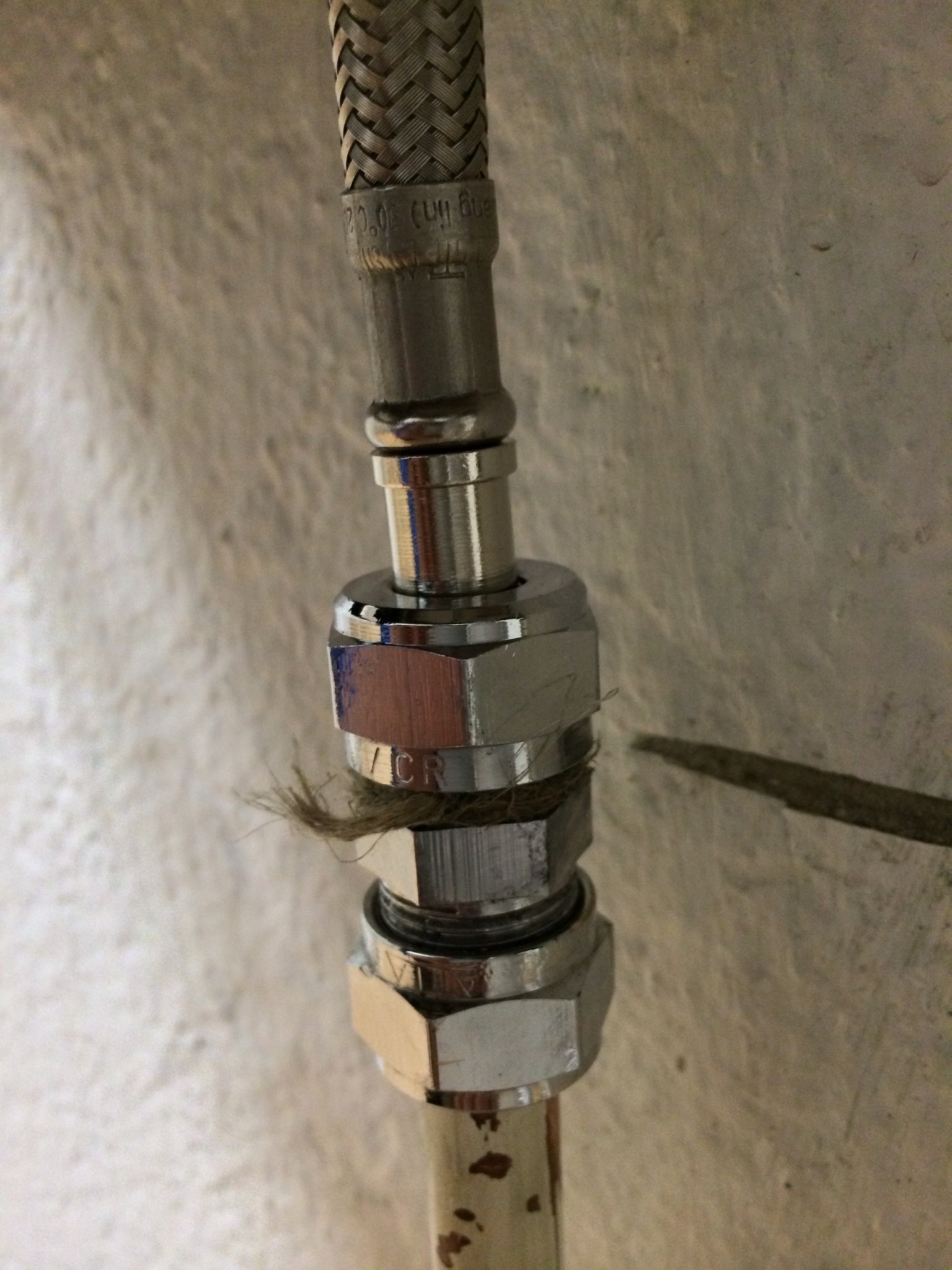

Glad i hågen köpte jag två 10mm klämringskopplingar och började koppla. Drar dessa enligt spec, men skiten läker ju ändå. Den läker alltså i gängan där muttern drar fast klämringen på den sidan som jag har klämt fast "slätänden på". Jag demonterade allt och drag fast lite lin på gängan, så nu läker det inte. Men det känns som att det inte är såhär jag ska göra.
Ska det verkligen inte vara någon typ av gummipackning på dessa "slätändar". Det känns som att klämringen klämmer fast rejält, men att det läkte i gängan i klämringskopplet.
Nåja, det är tätt nu, men jag vill göra om det och göra rätt.

Vilken tillverkar har du på klämringskopplingen som du kopplar på den släta änden på slangen?
Conex är en av dom kopplingar som är OK att ha på denna släta ände. Men inte vattette!

Jag vet att ett företag, för inte allt för länge sen, fick bekosta en stor vattenskada i en källare för att dom monterat en koppling som inte var gjord för slätända i mässing på en värmepump. Kopplingen släppte helt och slangen "piskade" i fullt flöde i källaren många timmmar. Tråkigt men sant!
Det är lättare att göra rätt från början!
http://www.vvs-boden.se/lk-conex-kopplingar-gul-massing-c-40_131_1249_1250.html
Och man ska aldrig ha lin på klämringskoppling!!!!!!

Änden på den släta sidan har som en liten kant och blir något större än resterande del. Det syns rätt tydligt på den här bilden.
Klämringen har dragit så att den inte går att dra tillbaks över denna kant när jag nu tar bort den igen, men den har inte nypt runt den smalare änden av röret.
Tack för tipset!krilleman_215 skrev:
Jag har fortfarande problem med att förstå vad jag ska ha för något för att detta ska lira.
Hos återförsäljaren vet man inte då man rekommenderade ett 10mm klämringskoppel från början.
Jag har sökt som en galning på nätet, men typ alla skriver att man ska montera dessa slangar med just en 10mm klämringskoppel. Så jag har lite svårt för att hitta något bra lösning.
Alternativet är att jag sätter två nya slangar från blandaren och monterar dessa med en vanlig invändig gäng. Sådant förstår man sig iaf på.
Och i monteringsanvisningen för Conex:
Åtdragningen underlättas om smörjmedel sätts på gängan. Drag åt för hand så långt som möjligt och därefter med verktyg såsom fast nyckel. Polygrip eller rörtång får inte användas då muttern kan deformeras.
Och enligt tabellen ska du dra ett helt varv på dimension 10 och mässing, efter handåtdragningen.
