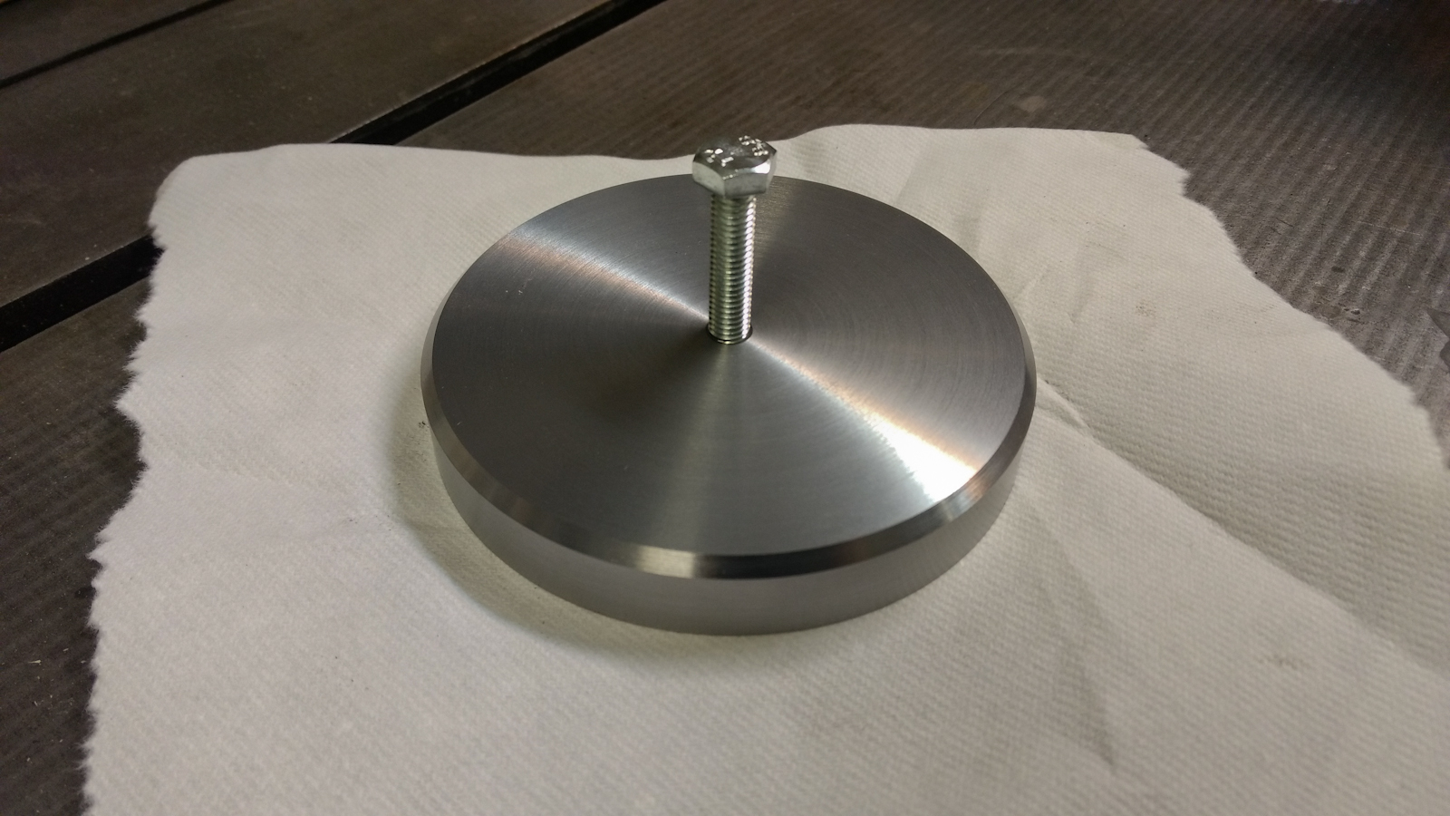

Jag tänkte jag skulle tillverka en egen "burger-smasher", jag har en fyrkantig i gjutjärn men den är för stor för mina pannor så jag har funderat på att svarva en egen i stål, och svarva en träknopp sen till handtag. Jag tänkte också en sådan kunde bli ett bidrag till en auktion dom har vid förskolan för att samla pengar till föräldraföreningen. Eller så gör jag en skärbräda...
Jag undrar bara hur säkert det är med trähandtag, jag tänker olikt bilden under att använda en svarvad träknopp i ek eller liknande, som skruvas fast i mitten. Tänker det kan bli jäkligt varmt för den ska ju användas varm, och stål tror jag är värre ur detta perspektiv än en gjutjärnsmodell, stål ger ifrån sig mera värme snabbare. Man är lite rädd det kan börja ryka under användning. Kanske en bricka i teflon mellan kunde funka, det används ju i tig brännare. Tänkte göra min lite tjockare också så den får mera termisk massa.
P.S. i bilden ovanför finns ju trähandtag också, men det sitter ute på två tunna "band" så värmeöverförelsen minimeras. I den design jag tänkte blir det tjockt och trähandtaget sitter fast med skruv rakt emot botten.

Det går ju att svetsa fast två järn som du säger, men så gör ju de flesta och jag ville göra någonting annorlunda.... Jag tycker ju den här idén jag har i huvudet ser snyggare ut, och jag vet med den här designen så kan man lätt bränna händerna på flatjärnen, med en rejäl träknopp slipper man undan det problemet också.
Jag har googlat lite och jag kan köpa 35mm PTFE från en finsk affär så jag funderar det kan gå om jag svarvar till en bricka av det, då blir det bara en skruv typ M8 som för över värme till handtaget.

Började svarva till huvuddelen idag
Svarvning i arbete med metallspån på verktygshållare och i bakgrunden.
Svarvad metallbit fastspänd i en svarvmaskin med synliga spånskärande verktyg och metallspån.

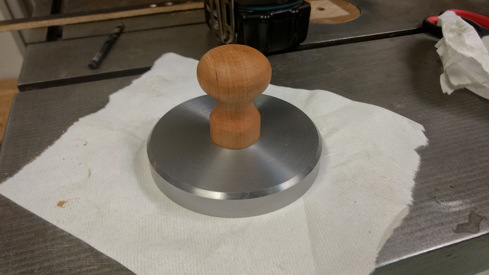

Såhär blev det

Såhär blev det
Snyggt!

30 timmar från idé till färdig produkt - hatten av! (y):D. Snyggt blev det dessutom! :love:

Snyggt! Använd gärna rostfritt i skruven, eftersom det leder värme mycket sämre än vanligt kolstål.
DennisCA
Jag tror det kommer funka utan problem, möjligen blir träet lite mörkt längst ner.
Grytunderlägg i trä har man ju använt länge utan uppenbar brandfara

Riktigt snygg! Hoppas att den håller sig fin länge!

Hmmm sambon hade spillt lite vatten på den och det hade blivit rostfläckar :/ jag hade tvättat den kvällen innan och torkat in den med rypsolja, hade inte trott den skulle vara så rostbenägen. Jag får helt enkelt prova bränna in den som man gör med gjutjärnspannor, se om det blir acceptabelt.
Rickard.
Gjutjärn är väldigt rostbeständigt vilket jag har för mig beror i alla fall delvis på den höga halten kol, den porösa ytan som svarar gott på olja skadat säkert inte heller.
Jag hoppas din kommer fungera bra men om inte så tycker jag du borde jaga rätt på lite gjutjärn och prova, vore synd att släppa idén då resultat blev så bra. Det är dessutom enkelt att jobba med.
