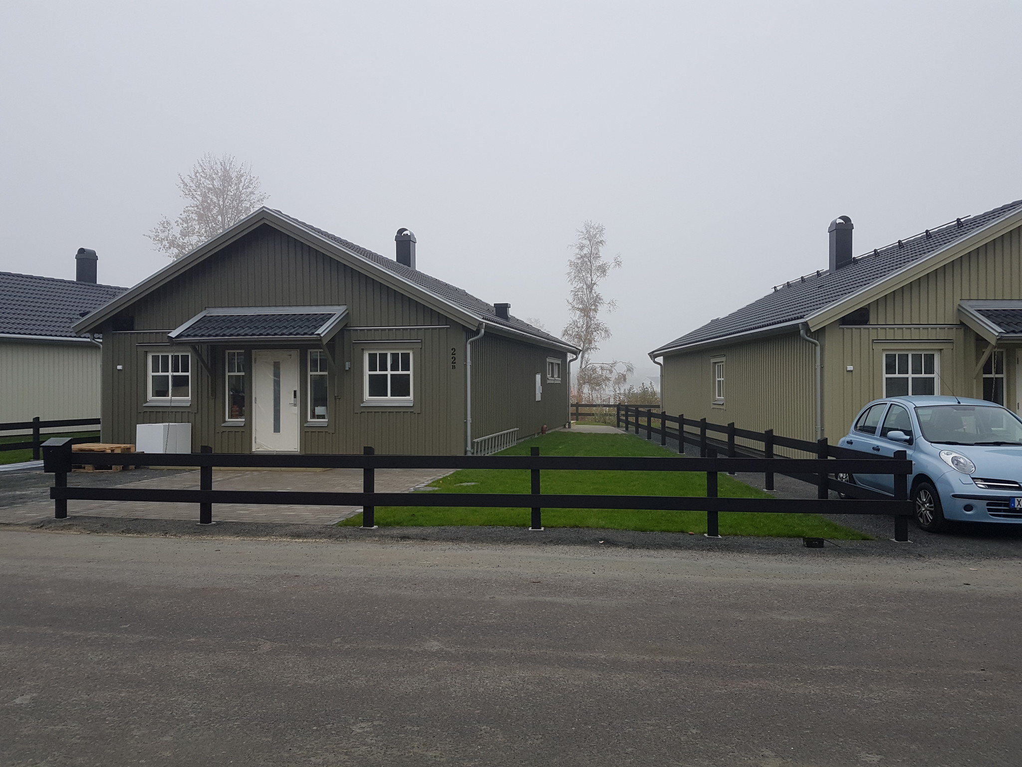

Håller på och mäter ut för stolpar till mitt staket. Stolparna är 95×95 och på dessa skall jag ha liggandes 170×22 . Stolparna på drygt 1meter höga. Jag tänkte 1.50 mellan stolparna men det känns som det bara blir stolpar i staketet. Hade det funkat med 1.80 eller kanske 2meter också.

Hur känns det i stabilitet om du tar bort varannan?
Gjort ett större staket jobb med två liggande 34x145 där cc på stolparna varierade från ca 180 - 230 cm och det blev riktigt stabilt med 90x90 stolpar, höjd runt 90 cm. Svart staket med 90x90 stolpar framför ett grönt gräsmatta och hus, dimmig bakgrund.

Prova dela så du får ett antal stolpar symmetriskt med ett cc nära 200..
