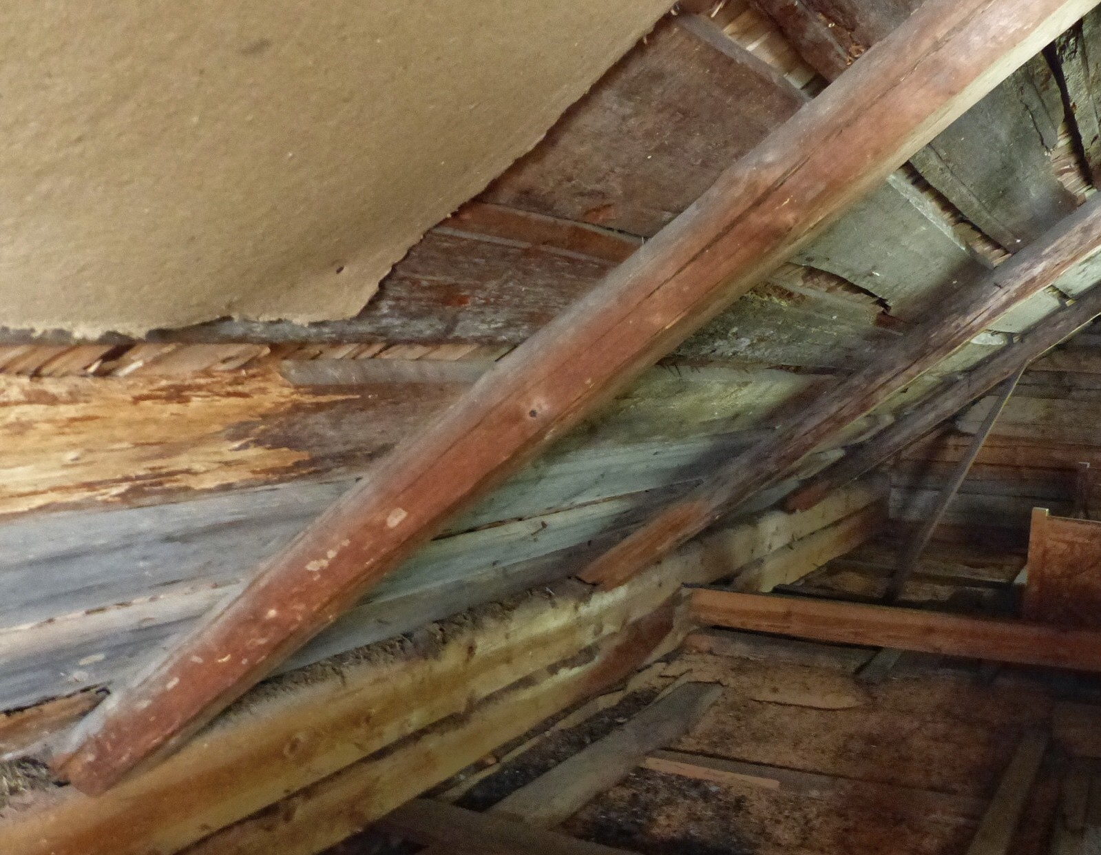

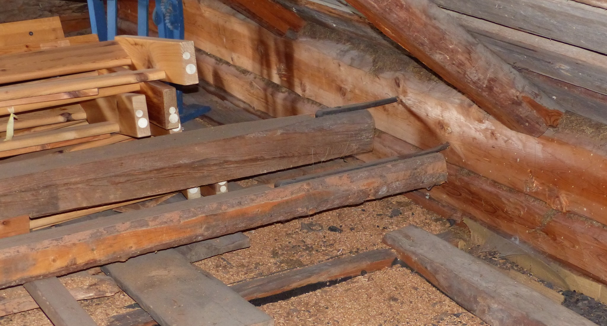

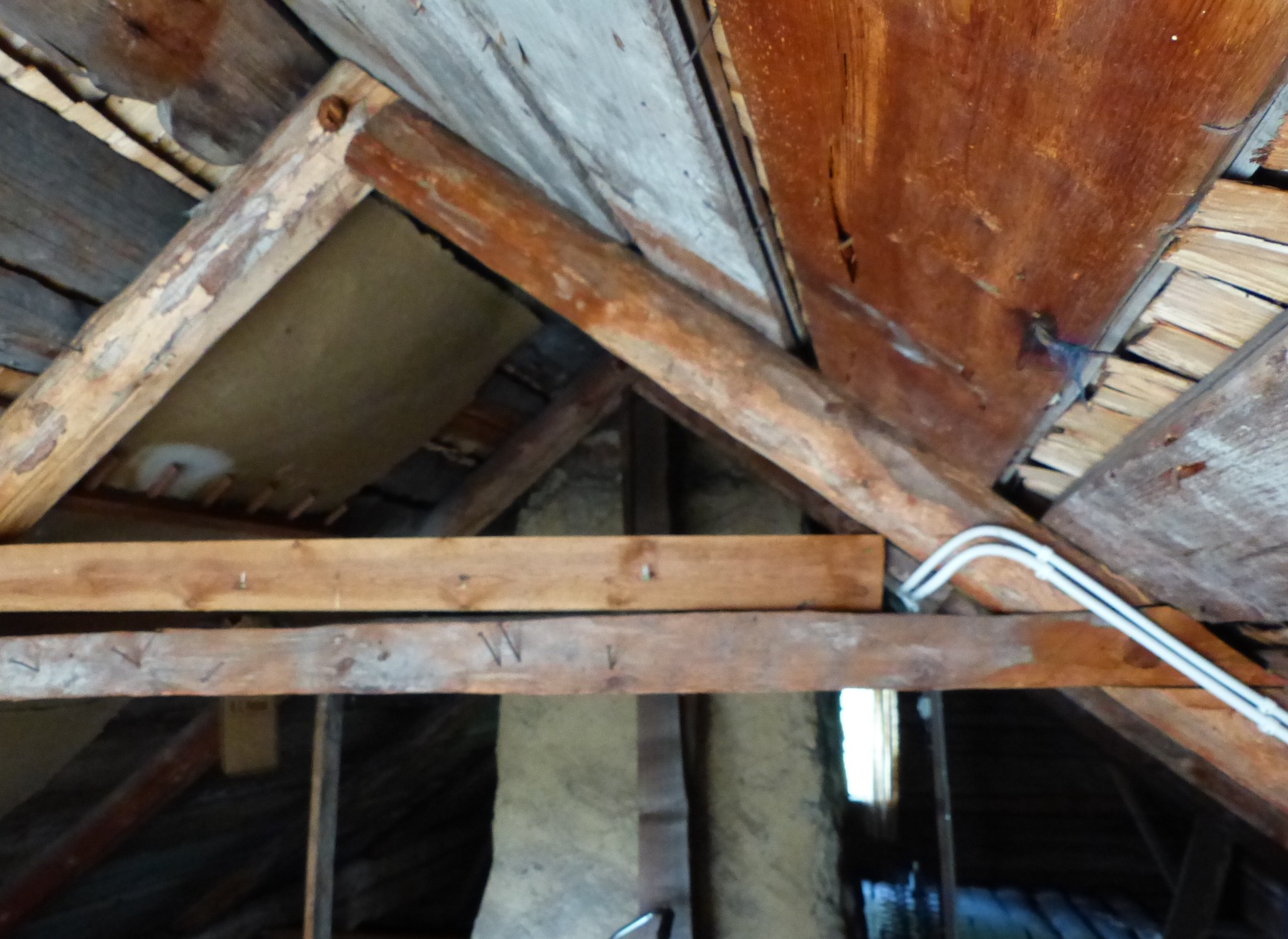

Visa bilaga 547895 Visa bilaga 547889 Visa bilaga 547891 Visa bilaga 547889 Visa bilaga 547890 Visa bilaga 547891 I vår sommarstuga från 1870-talet finns en oanvänd vind som vi vill göra iordning, lägga ordentligt golv och klä in innertak så vi kan använda det som sovloft. Min fundering gäller de nuvarande stag(stockar) som binder samman den övre delen av de längsgående timmerväggarna. Dessa stag ligger tvärs över vinden och ligger 2-3 dm över golvreglarna/golvplanet. Det jag vill göra är att byta ut dessa mot rör/vajer som ligger under golvytan genom attt eventuellt fästa svetsade järn, där fästpunkten i järnen ligger under golvytan. Funderar också på om man kan stötta takstolarna på något sätt som minskar trycket på de övre väggtimret. Vet inte om det går att förstå vad jag menar, men är det någon som har koll på sådana ändringar, och om det konstruktionsmässigt skulle fungera är jag tacksam.
Har också funderat på att höja hanbjälkarna något, eftersom de nu är något för långt ner utan att slå i skallen. Kan man även då förstärka genom att stötta takbjälkarna ca 50-70 cm från väggen?
Bilderna visar hur det ser ut i nuläget.
  • Gammalt takstolssystem i en vind med trästockar och stag som är synliga ovanför en råspontad trägolvskonstruktion.
Jag är absolut ingen specialist på liggtimrade konstruktioner, men i det här fallet är det uppenbart att stagen har samma funktion som hanbjälkar: att motverka att taket trycker ut husets sidor. Jag tycker din idé borde fungera, att kombinera vertikala järn med dragstag som ligger under golvnivån. Lägger du till nya hanbjälkar på lämplig höjd så borde det kännas säkert.
