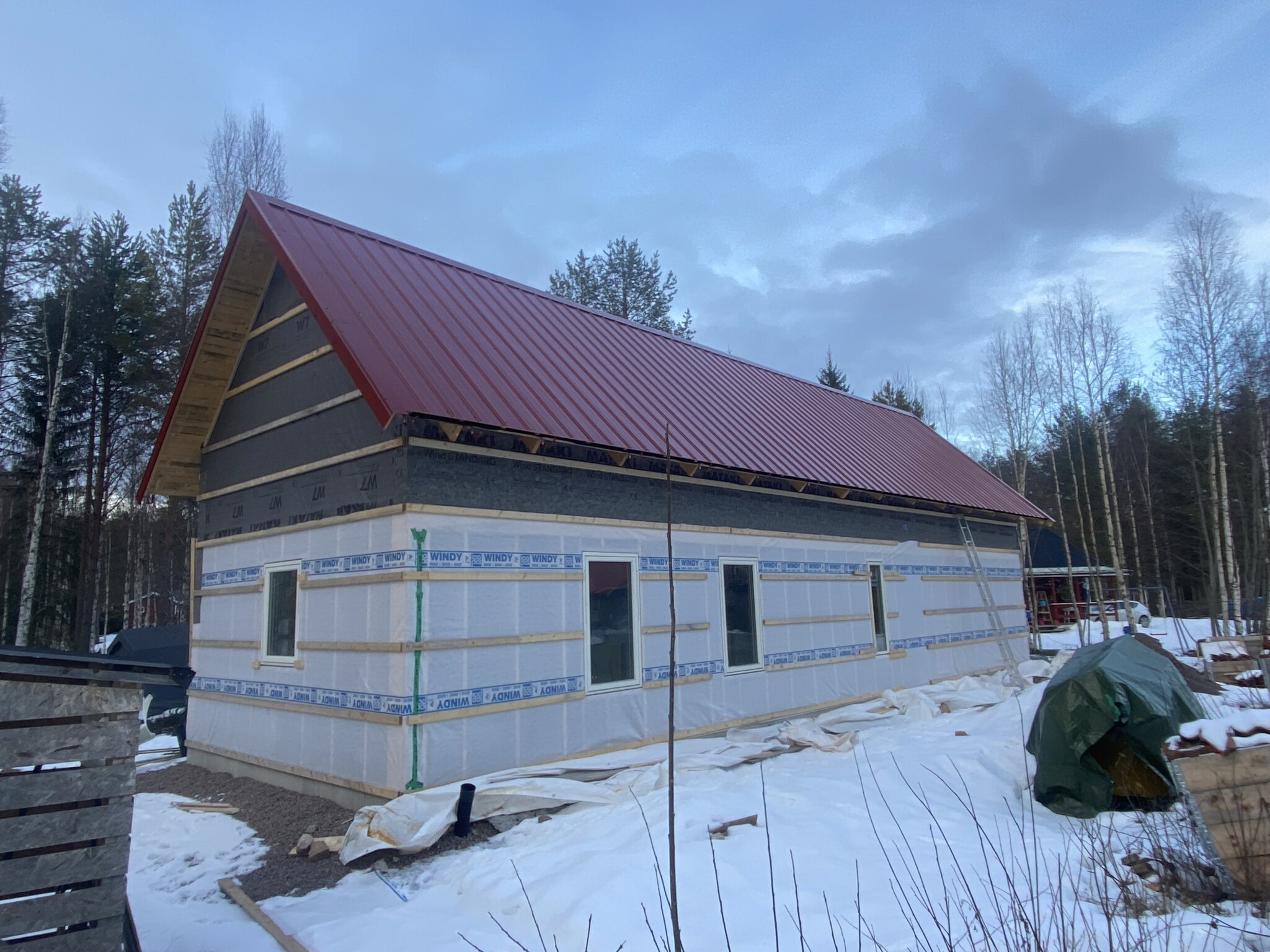

I vår ska jag sätta panel på fritidshusprojektet och nu vill jag gärna ha tips på allt möjligt som kan underlätta och effektivisera arbetet.
Som sagt alla tips och trix mottages 🙏🏻
- Lockläkt
- Faluröd
- Bottenvräda får fungera som knutbrädor
- Över och underbleck vid fönster och dörrar

Ungefär så brukar det väl vara.O oswim skrev:
- Lockläkten kan ha olika utföranden. På ekonomibyggnader kanske 21x45 med tydlg fas, på ett boningshus med hattlock. Du väljer men tänk på att lockläkten är det som håller fasadbrädorna på plats. De senare skall kunna röra sig under lockläkten.
- Grundmåla redan nu om du skall ha Falu Rödfärg, d.v.s. slamfärg. Kräver obehandlat virke och penselstrykning för övrigt.
Måla bottenbrädorna en strykning innan du sätter dit lockläkten (enklast till och med liggande på arbetsbänk/bockar). Vänta inte med att måla allt tills läkten är på plats; trät rör sig med årstiderna och då kommer det synas omålade skarvar.
