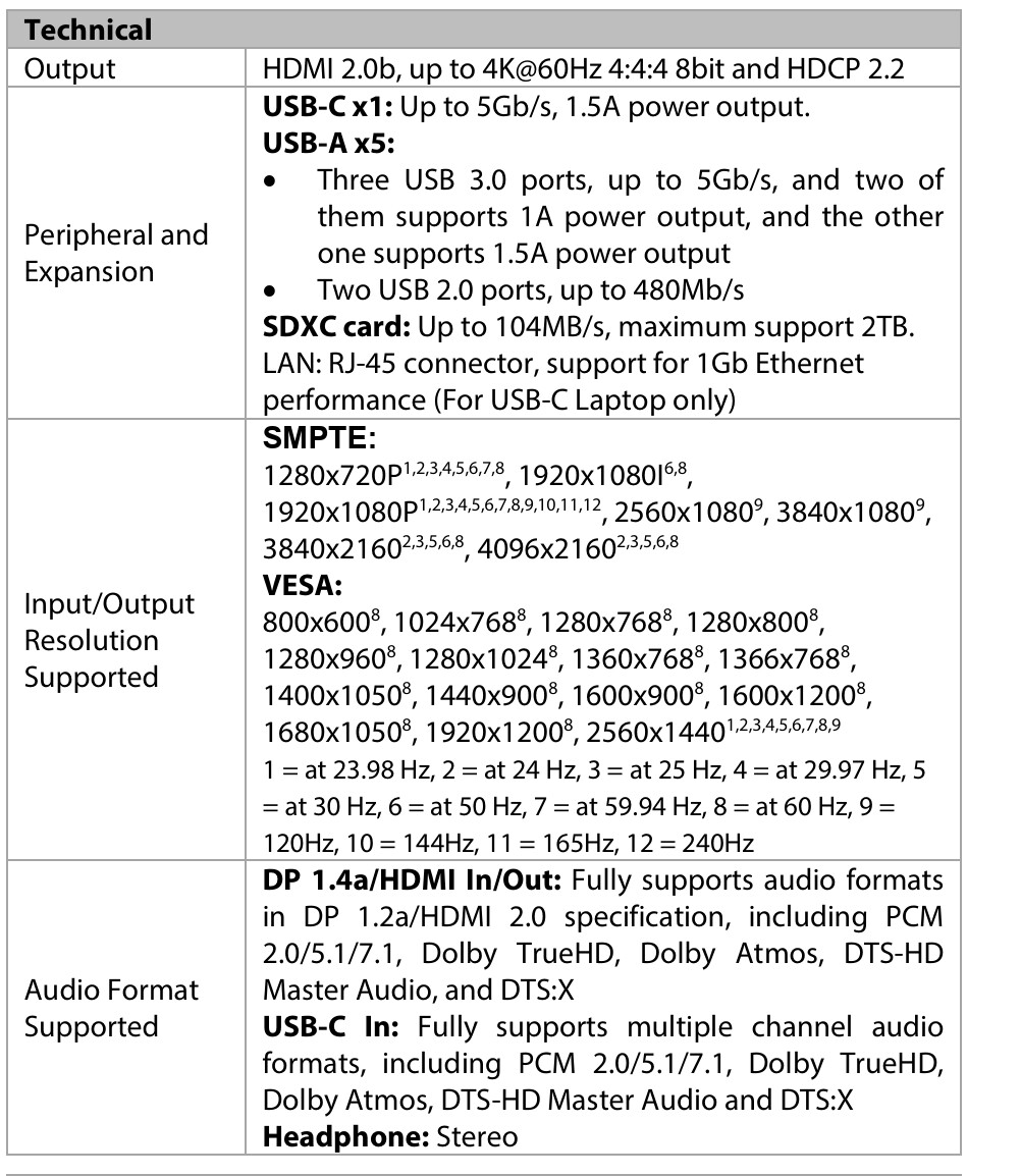

Har länge letat en lämplig kvm-switch och nu tror jag att jag hittat en, men det är lite snårigt i specifikationerna. KD-E10 heter den, från AV access.

Enligt specifikationen nedan supportas 3840x2160 SMPTE, 3440x1440 listas inte alls. VESA känner jag igen men vad är SMPTE? Det har med TV att göra tror jag? Kan man räkna med att dessa upplösningar fungerar genom switchen?
Multi-monitor från laptopen sker genom något som heter MST, som alla delar ska stödja, men det verkar snårigt med versioner osv. Hur fasen kan man veta att det kommer fungera via usb-c? Switchen har endast usb-c som ingång från laptopen. Jag använder idag usb-c på laptopen för att ansluta både skärm, nätverk och laddning, allt i samma sladd via skärmen.
Någon som grävt i detta?

Hade en kontakt med AV access produktsupport och de menade att det borde fungera, så jag beställde igår på Amazon och fick leverans för en kvart sedan. Går offline och kopplar in nu så får vi se hur det fungerar i praktiken. Misstänker att vissa saker med multiscreen ändå inte kommer fungera riktigt som man tänkt sig.

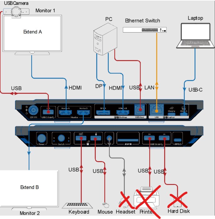

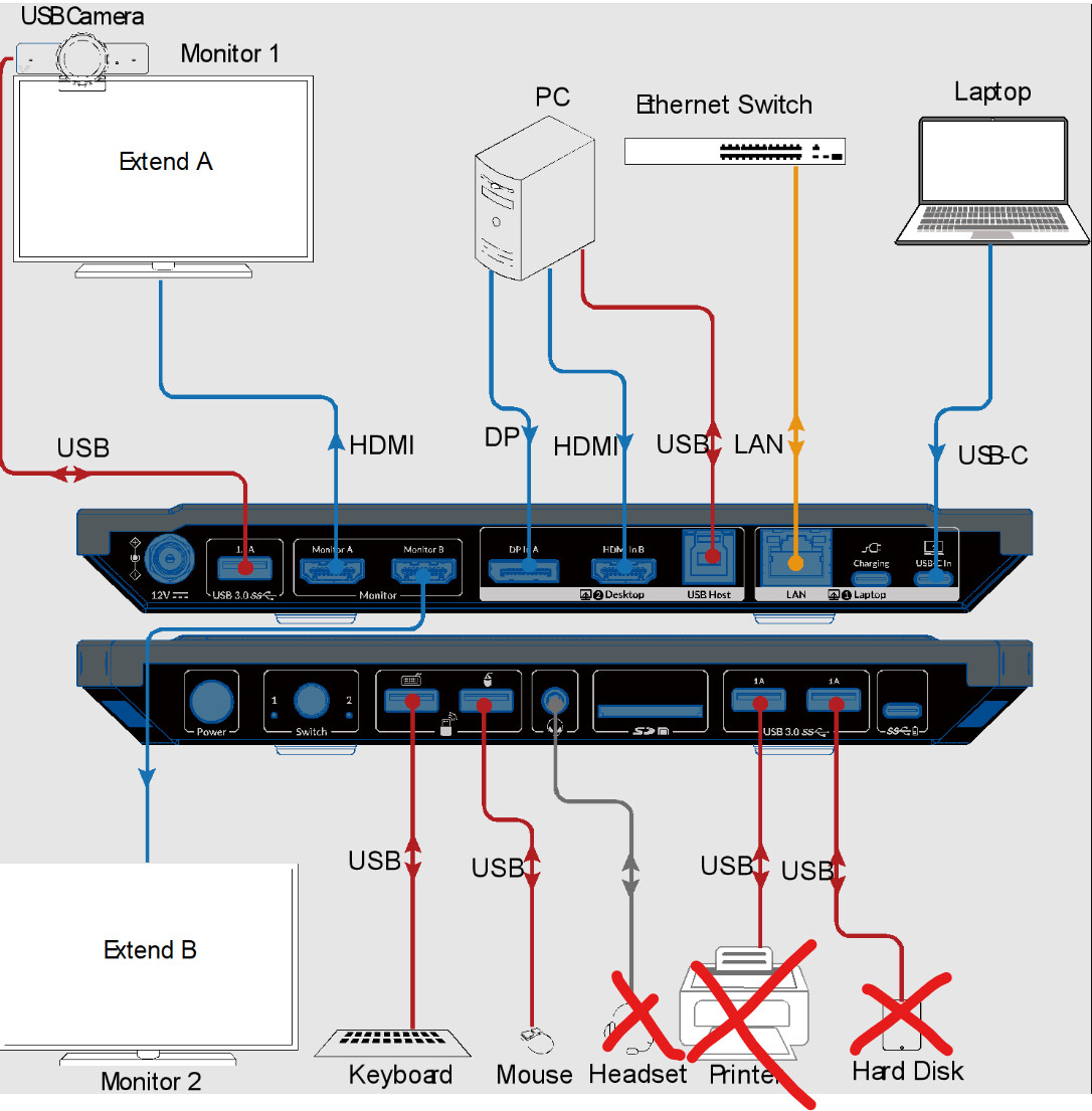

Så här är det kopplat nu:
Utöver det som syns har jag också Laptopens strömadapter ansluten till KVM-switchen, man måste ansluta den separat till usb-c för att laptoppen ska laddas via den andra usb-c. KVM switchens egen strömförsörjning kan inte användas till detta, konstigt nog.
- Tgb och mus (trådlös med en dongle i KVM) fungerar utan problem.
- PCn (stationär) är ansluten till KVM med en HDMI och en DP och sedan är KVM ansluten med HDMI till Monitor A och B. Här fungerar multi-monitor utan problem.
- Det enda problem jag har med PCn är att det poppar i den ena skärmens inbyggda högtalare, men det går förhoppningsvis att ordna till. PCn kan nu också använda webkameran jag tidigare haft till laptoppen, för teams etc.
- Jag har förstås också kunnat ta bort en uppsättning tgb och mus från skrivbordet, vilket var huvudmålet här.
- Laptoppen går inte lika smidigt, vilket jag inte riktigt trodde heller. Multidisplay fungerar (jag har möjlighet att köra på alla tre skärmar men har stängt av den inbyggda, MEN, via laptoppen är jag för närvarande begränsad till 2048x1280 på monitor #3. Det ska ju vara 3840x2160. Förstår inte riktigt varför. Det har ju fungerat tidigare med laptoppen mot denna skärm i rätt upplösning. Dock har jag ju inte tidigare kört mot två 4k skärmar som jag gör nu.
