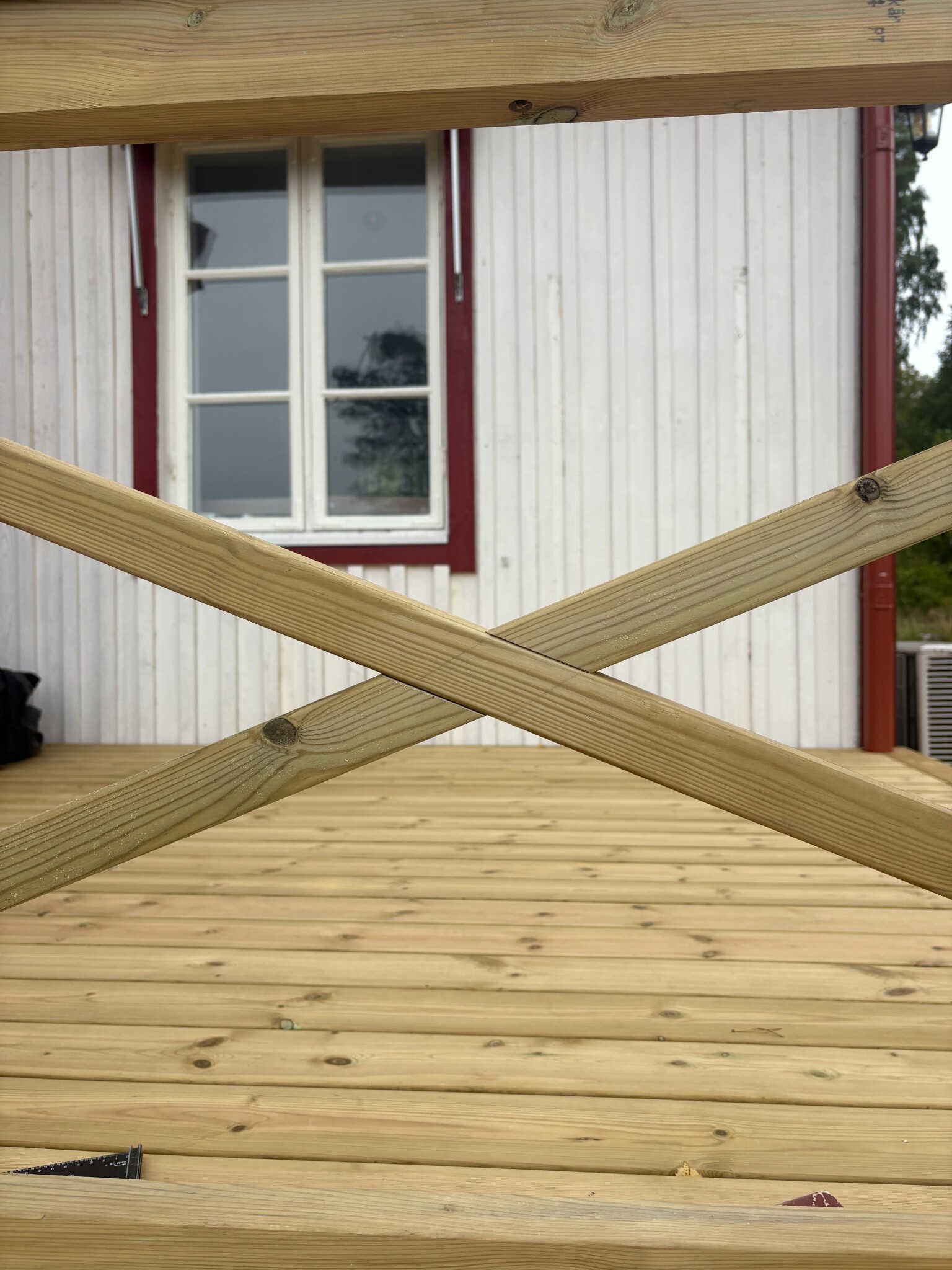

Snygga räcken.
Är det 45x45 där du fräst av hörnen? Hur har du gjort mitten där de går ihop?

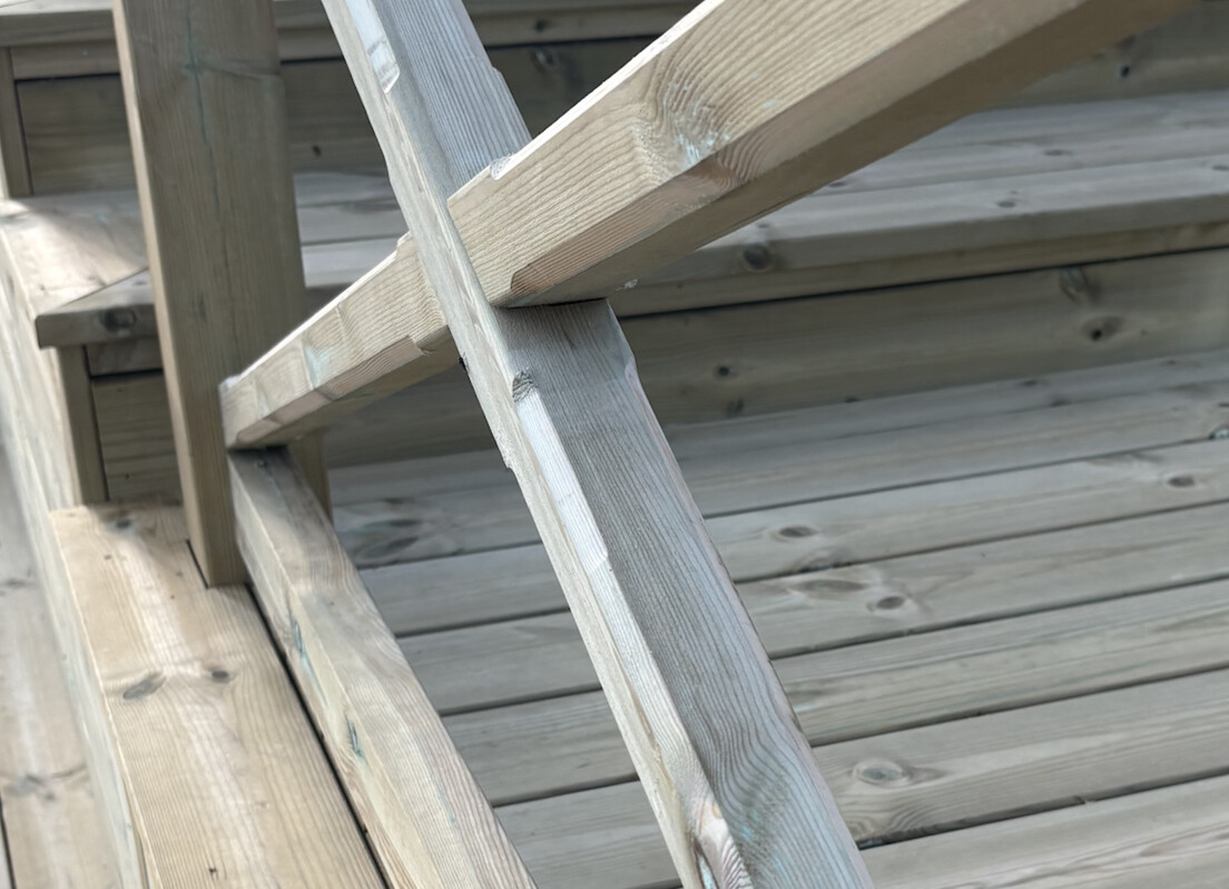

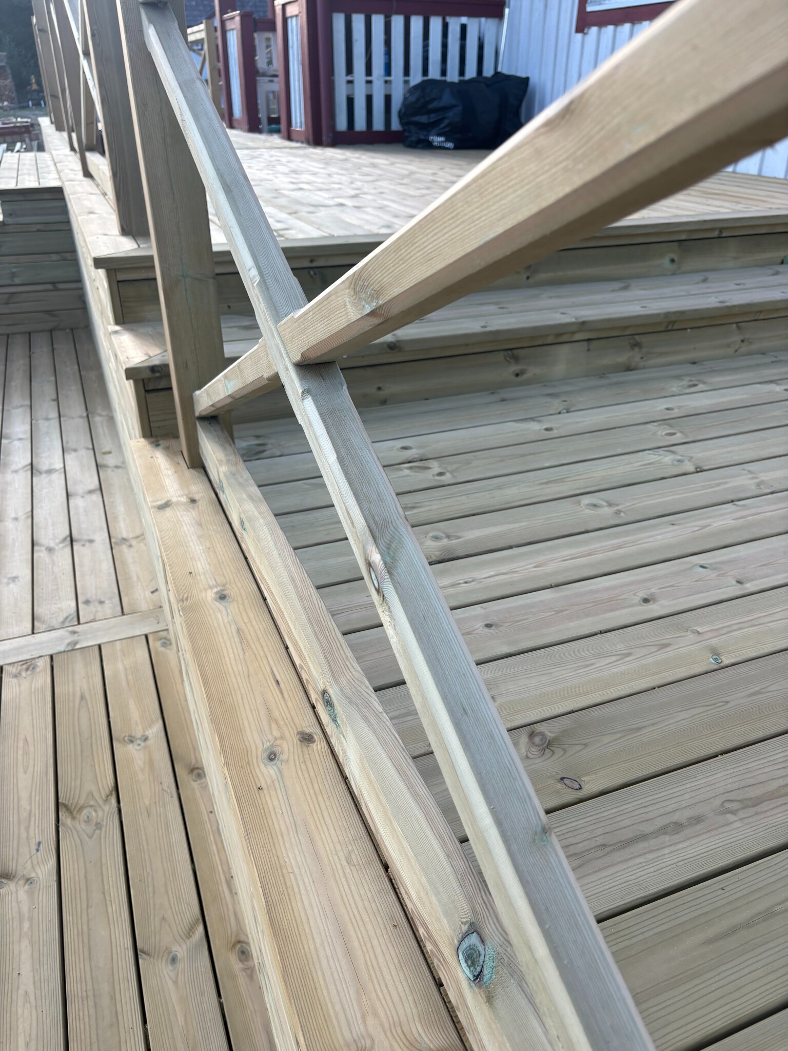

Tack, precis, 45x45 frästa. Byggde en liten mall av spillvirke och sen bara köra på för att fräsa av alla 4545. Mitten, då med gersåg ca 10-13 snitt nästan igenom och sen banka loss. Lite jobb naturligtvis, men resultatet blir mkt vilsamt för ögat i många år framåt.
