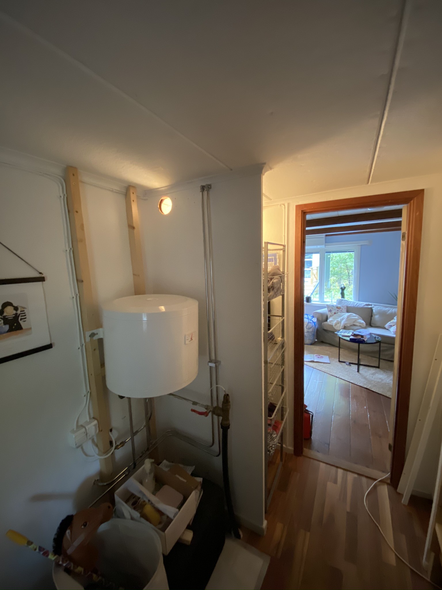

Vi har en något märklig placering på varmvattenberedaren i vår stuga. Mitt i barnens rum utan golvbrunn. Skulle den gå sönder forsar vattnet ut på golvet.

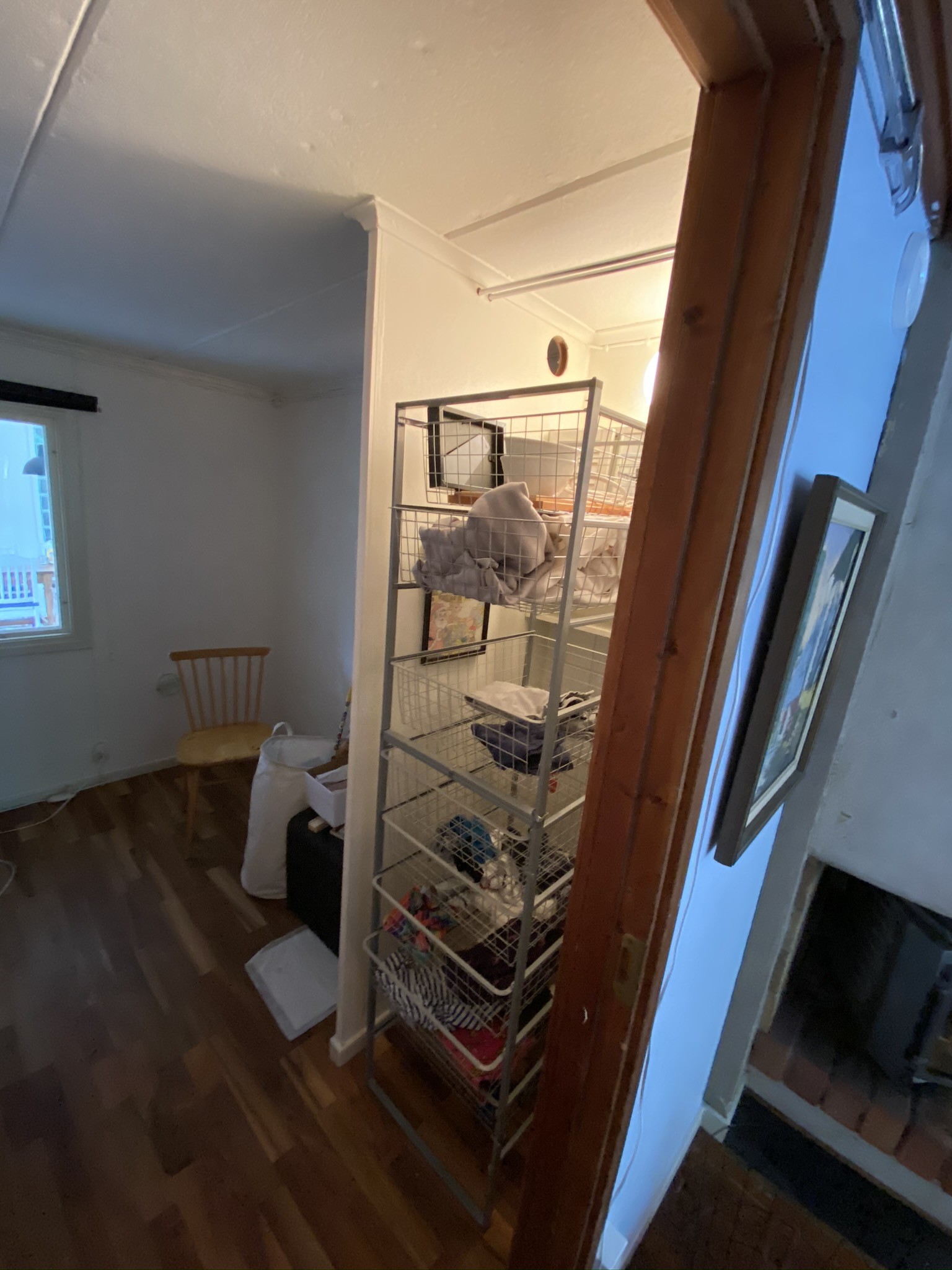

Bredvid den finns en garderob (där trådbackarna står). En plats där ett handfat stod förut. Därmed finns ett avloppsrör under trådbackarna. En tanke jag haft är att byta plats på varmvattenberedaren och garderoben för att kunna sätta en golvbrunn där. Det projektet är nog för dyrt dock.
Har istället tänkt tanken om jag skulle sätta in en spygatt under varmvattenberedaren, som om oturen är framme leder över vattnet till avloppet på andra sidan väggen. Är detta en rimlig lösning eller finns det bättre lösningar?

Varför skulle läckaget ske så allt vatten hamnar där då? Ska man vara säker så får du ju isåfall spackla fall och ha brunn så att du vet att allt vatten som sprutar samlas ihop och rinner ner i brunn. Kanske även ha våtrumsmatta på väggarna ifall det spruta ditåt?
Jag tänkte inte så mycket på läckage som tryckventilen samt meck med VVBn. Om den börjar spruta åt alla hålla så är nog i grunden placeringen av den som ska åtgärdas. Eller bygga om som du säger och skapa ett rejält minivåtrum.S Stefan1972 skrev:

Fast hur många beredare står så det är skyddat på det viset? Övriga rör tex? Finns massor med ställen rör kan börja läcka som inte alls har nåt skydd........Man kan måla upp mycket men att skydda sig så att det kan läcka länge utan att nåt händer är nog svårt.
Vid nyinstallation enligt Säker Vatteninstallation, ska golvbrunn finnas i utrymmen med vvb, och under fogar på tappvattenledningar ska det vara vattentätt underlag, men det kan ju vara bra att höra med försäkringsbolaget angående den befintliga konstruktionen.
Det vore ju bra om det gick att ordna en golvbrunn där som leder till det närliggande avloppet. Det hela skulle väl också kunna byggas in som i ett högskåp, så det ser ut som en dubbelgarderob.
