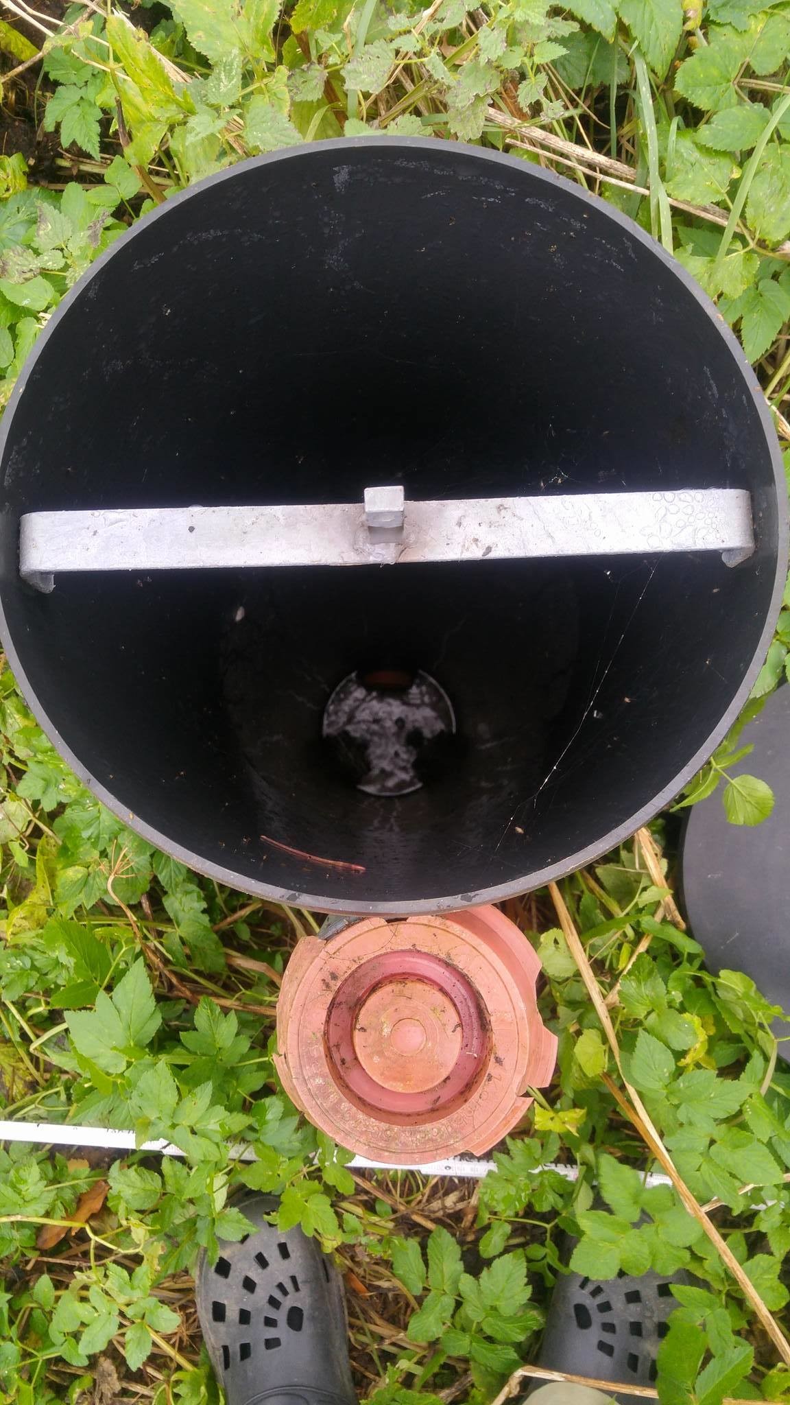

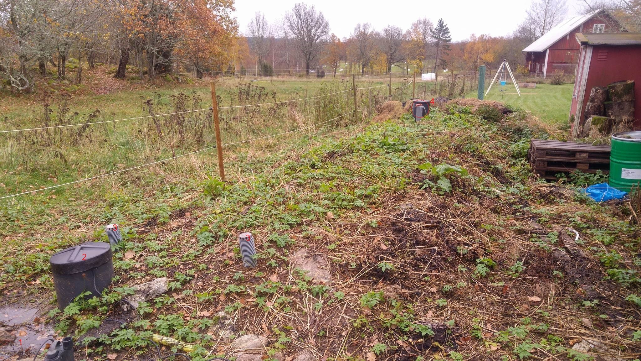

Senaste dagarna har det dock stått högt vatten runtomkring (alla diken och gräsmattor i området är rejält blöta). Jag har även noterat att det med jämna mellanrum trycks ut vatten genom vad som ser ut som ett luftningsrör.
Luftningsrören har dock lock med hål i, det här som det kommer vatten ur har ett tätt lock. Luftningsrören är torra.

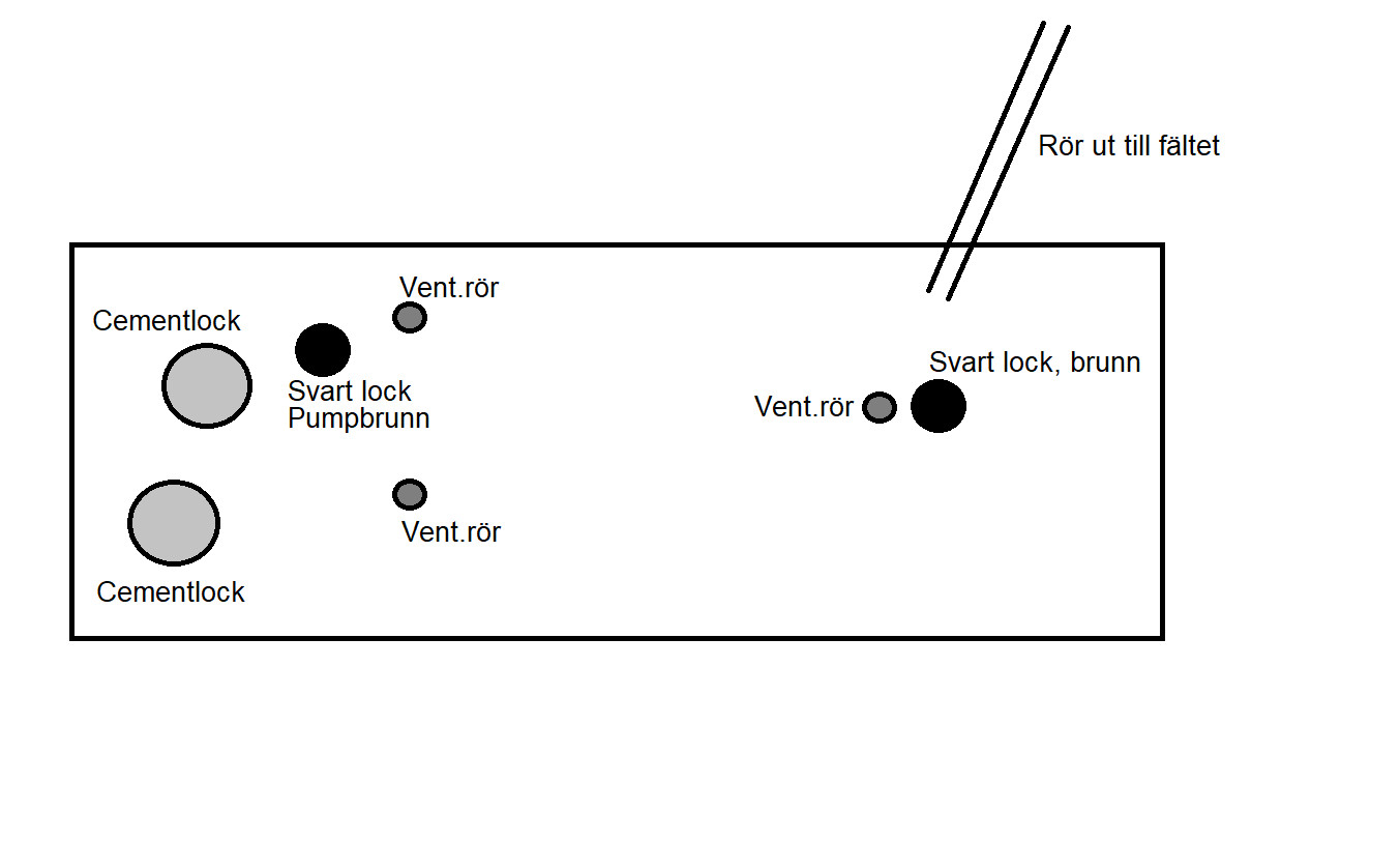

Vet inte om det går att se tydligt på bilden, men numreringen visar följande:
(klicka på bilden så blir den större)
1. Brunnslock 2st, syns ej i bild.
2. Pumpbrunn
3. Luftningsrör
4. Inspektionsbrunn (?) och röret det kommer vatten ur.
Är detta något att oroa sig över? Ska jag bara vänta ut att grundvattnet sjunker?

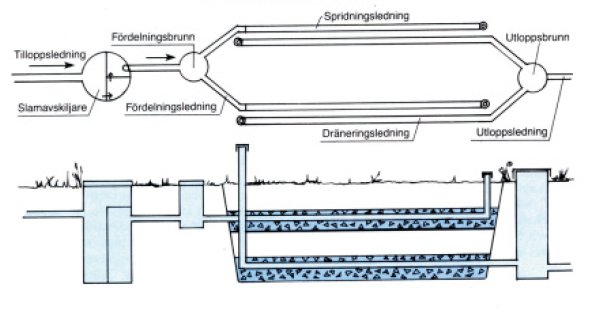

Att det finns ett utlopp tyder på att det är en markbädd. Typ åt detta hållet (svensk standard):
Kan det tänkas att din anläggning stämmer med denna konstruktion men att det pumpas in i anläggningen?

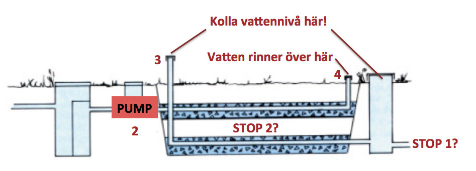

Ok, då tror jag din anläggning ser ut så här:
För att verifiera att detta stämmer så kan du mäta djupet på luftningsrören (3). Om de ligger under bädden så ska de vara över 1,5 m djupa under marknivå (stick ned en tummstock). Vidare så ska rör 4 som det kommer vatten ut inte vara speciellt djup, kanske 70 cm under marknivå,
Nästa steg för att utreda vad som är problemet med anläggningen (varför det rinner vatten ur rör 4) är att kolla vad det är för vatten som rinner där. Om det är slamavskiljt orenat vatten så ska det lukta riktigt illa. Vidare ska det bara svämma över när pumpen går. Om detta stämmer så är det stopp i anläggningen nedströms om spridarledningarna.
Det kan vara stopp nedströms om hela anläggningen (STOP 1), kanske p g a av höga vattennivåer i omgivningen. Då ska hela anläggningen vara vattenfylld inklusive rören 3 och provtagningsbrunnen (se "Kolla vattennivå här"). Detta kan åtgärdas genom att avlägsna stoppet nedströms. Detta är ett allvarligt fel som lett till syrebrist i markbädden. Har du tur så återställer markbädden funktion. Har du otur så får den läggas om.
Är det istället torrt i "Kolla vattennivå här" så ligger stoppet i bädden (STOP 2) eller i själva spridarledningarnas små utloppshål. Då kan detta åtgärdas genom spolning via rör 4 eller från pumpsidan. Om det inte blir bättre av spolning så återstår nog tyvärr omgrävning och nyläggning av markbädden.

Luftningsrören vid 3 är helt torra och går 110 cm under markytan (100 cm under normal marknivå).
Luftningsrör 4 är bottenfyllt och är 40 cm djupt, så det ser ut att stämma helt med din bild.
Högra brunnen på bilden är nästan tom. Det kommer vatten kontinuerligt från två grå rör och rinner ut genom ett orang (till det du markerat stop 1), så även detta verkar stämma med bilden. Det verkar inte vara stopp i stopp 1 eftersom det rinner ut där. Bild nedan.

Det låter som om allt stämmer då. Inget stop nedströms om anläggningen (STOP 1 är uteslutet). Då har inte vattnet som flödar över i rör 4 att göra med det myckna regnandet eller vattennivåer i omgivande miljö.
Då finns det några alternativ:
1. De små utloppshålen i spridarledningarna är igenkläggade så att vattnet från pumpen inte tar sig ut tillräckligt snabbt. Det blir ett för högt mottryck och vattnet stiger i rör 4 som är slutet på spridarledningarna. Löses med spolning av spridarledningarna.
2. Den nya pumpen är för kraftfull och pumpar ut vatten med för högt flöde så att spridarledningarna inte hinner med. Vattnet stiger då i rör 4. Lösning: ställ ned flödet med strypning på trycksidan.
3. Den nya flottören till pumpen är inställd på sådant sätt att den går för sällan. Detta ger en för stor vattenvolym per pumpomgång, vilket ger mottryck så att vattnet stiger i rör 4. Lösning: Ändra flottörens inställning.
4. Sandytan i bädden har geggat igen och tar inte mot vatten väl. Då stiger vattenvolymen i det övre spridarlagret och skapar ett mottryck som gör att spridarledningarna inte dränerar och så stiger vattnet i rör 4. Detta är den allvarligaste varianten och tyder på att bädden är feldimensionerad eller har råkat ut för slamflykt (kanske i samband med problemet med den gamla pumpen). Kan kräva omgrävning, dvs att gräva av ytan på bädden, städa upp, lägga ny makadam och lägga om spridarlagret.
