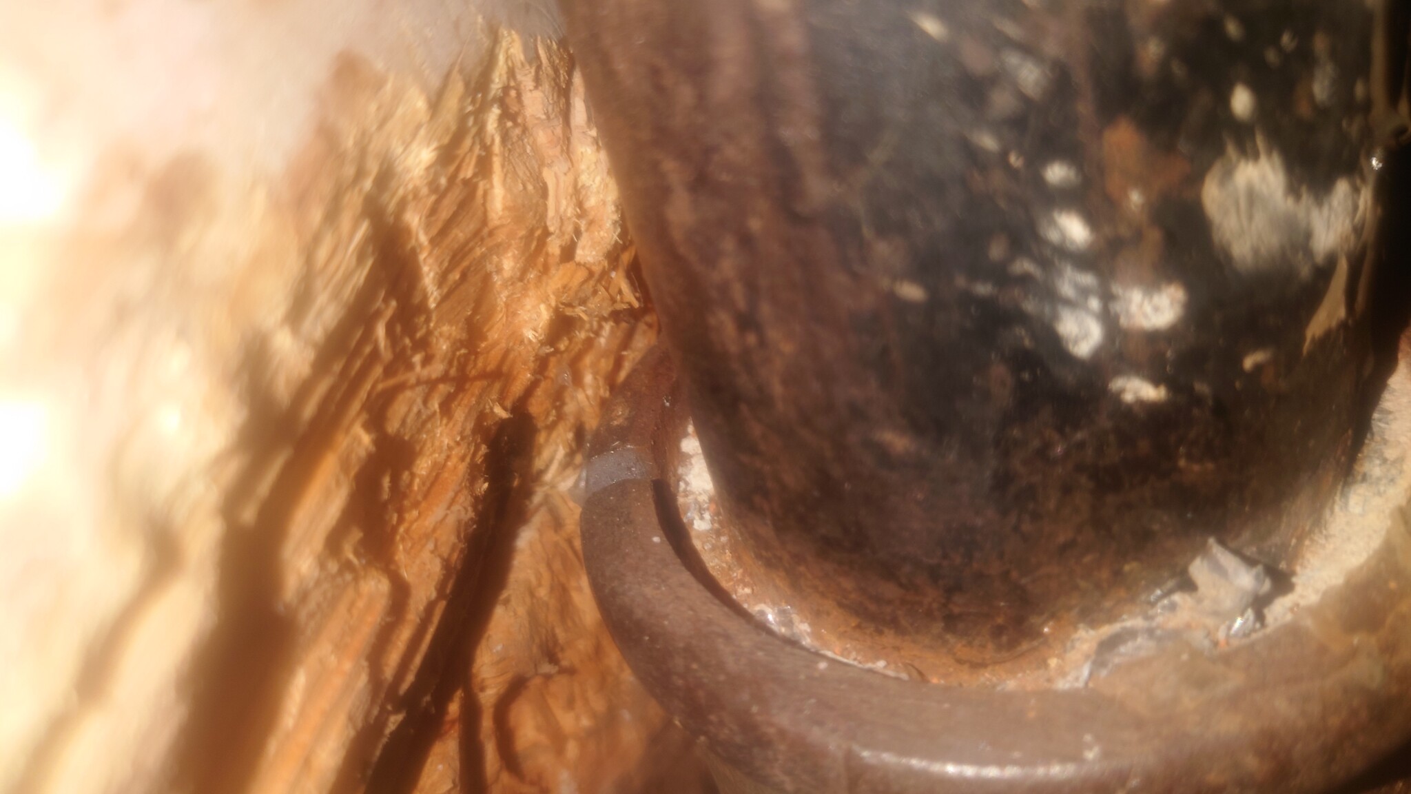

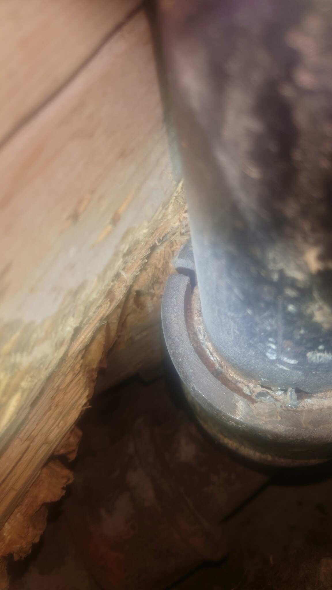

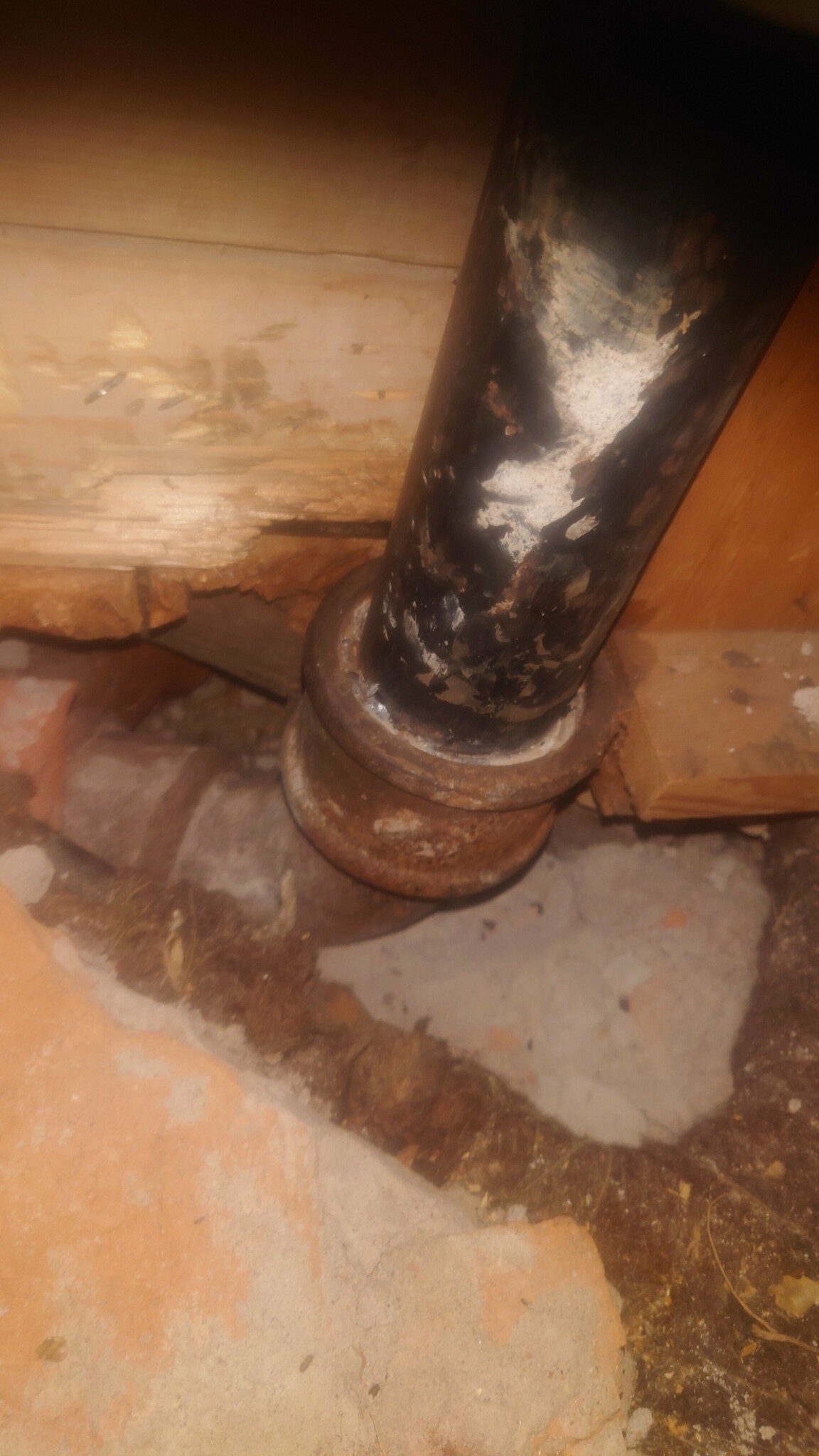

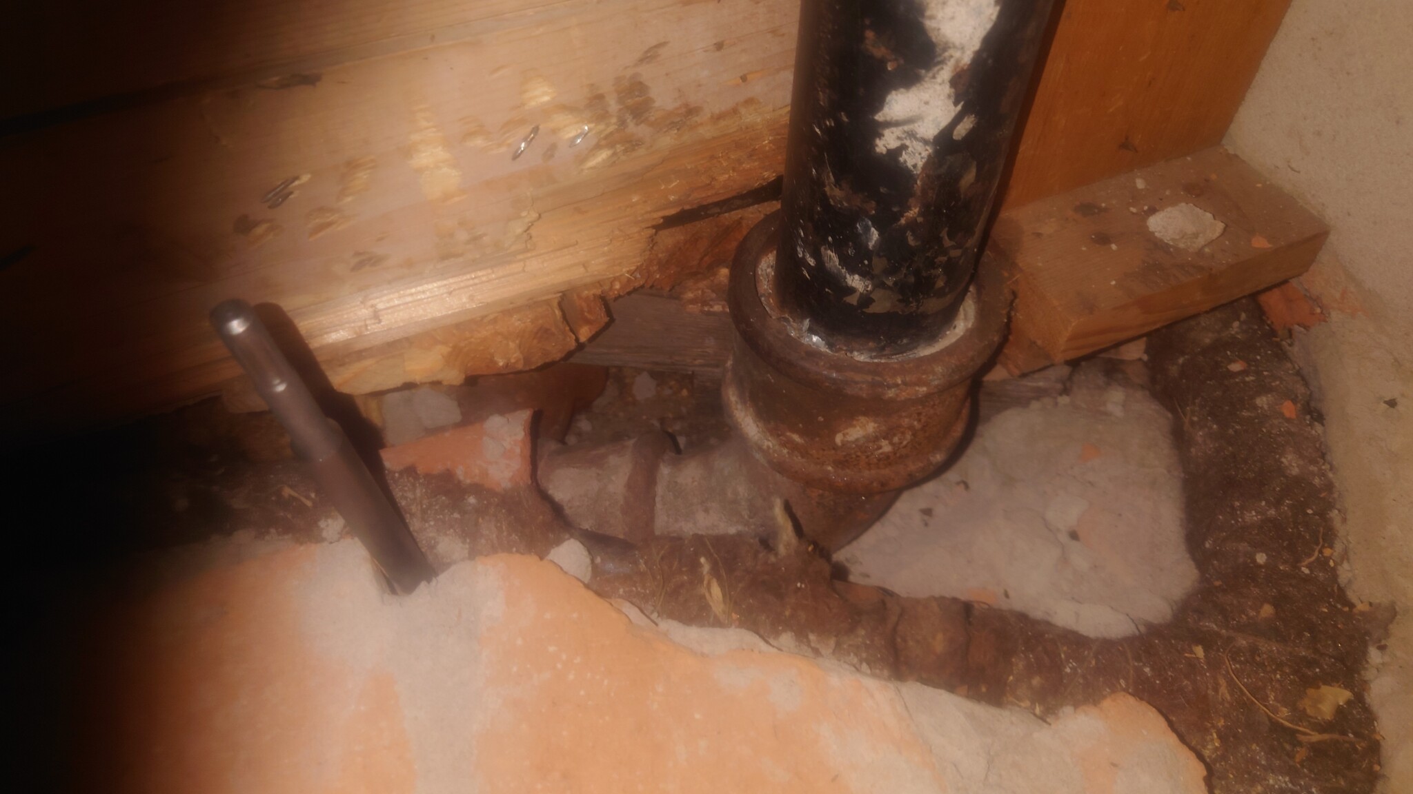

Hej söker lite tips hur skulle ni ha gjort och hur kan man lösa detta.... Bakgrund huset är gammalt men omfattande renoveringar gjordes mitten av 40 talet. Där källare grävdes under befintligt hus el, vvs och värme. Badrummet renoverades 1988.. vi har haft problem med avloppslukt och vi har misstänkt att det kommer från avloppsventilationen. Vi hat enskilt avlopp så vi behöver ordentligt med ventilation.
Nu har vi hittat och öppnat ett utrymme mellan kök och badrum där stammen går ned. Där har vi en 90 böj där muff och rör är helt sprucken och var tätad med silikon som inte satt fast så bra. Förmodligen gjordes detta 1988... Badrummet sjunger på sista versen men vi har bara ett och vill inte och orkar inte med en badrumsrenovering just nu.
Allt sitter alltså svårtillgängligt och vi kan inte riva ordentligt för att komma åt . Men förmodligen kan vi riva i botten på utrymmet för att frigöra den trasiga 90 böjen. Men sen då om vi får loss den hur får man tätt om vi skulle byta till 75 mm avloppsrör istället? Finns det någon muff eller gunninippel som passar i gjutjärns rör...
Hur skulle ni ha gjort det?

Ser inte hur skadan ser ut men om det är små hål eller sprickor kan de lagas med renskrapning och spackling med kemisk metall.
Om rör byts ut skall det ske med samma dimension, inte klenare.

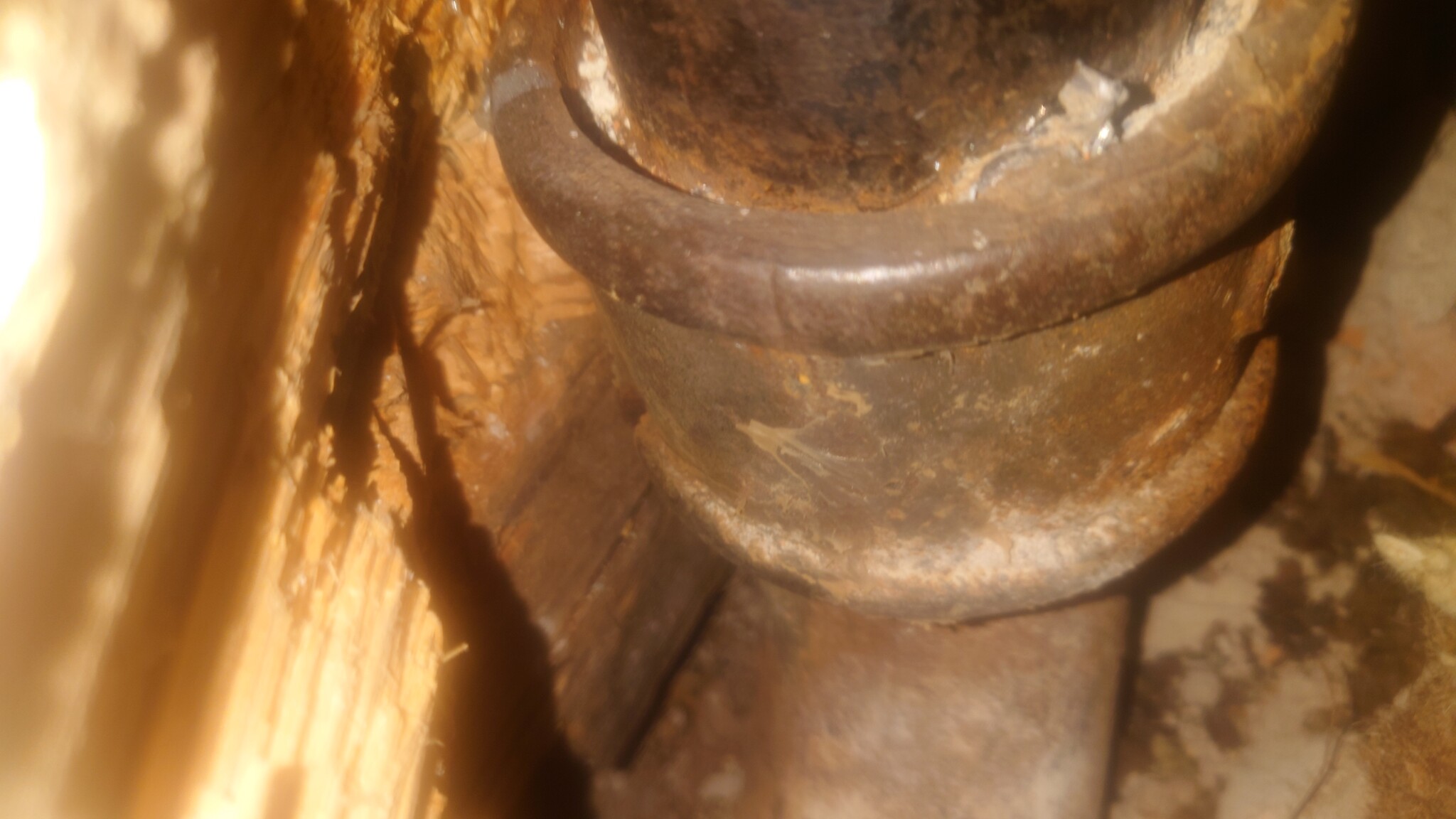

Det är sprucket från muffen på 90 böjen långt ned på själv röret. Sprickan är mot träväggen...

Om det bara ska hålla några år så hade jag dragit rejält med nån lämplig tejp runt röret.
Ja här nere ska det bara hålla några år. Men nu har vi samma område öppet på övervåningen och skulle vilja byta gjutjärnsrören som går där och sedan upp till vinden för de är inte täta där heller. Så bäst vore väl att fä bort dem trasiga böjen helt!

Kommer ni inte åt att laga är det bara att byta skadat rör. Arbetet måste planeras då det inte får rinna avloppsvatten när röret kapats. Det är jobb för en erfaren montör som kan skarva plast-gjutjärn. Här bör ni överväga hur mycket som behöver bytas, minsta möjliga eller en längre bit.
Enligt min ringa erfarenhet från några enstaka hus med avlopp från den tiden brukar skarvarna vara tätade med bly på den delen där det rinner vatten, men bara med kitt i rören som går uppåt till avluftningen (vilket är en anledning till att det kan börja lukta och läcka in regnvatten efter 50 år). Så det borde inte vara så svårt att få isär rören - Största problemet brukar vara att de är tunga. Det brukar gå ganska lätt att kapa dom med ett bra metallblad i tigersågen, men man kan ju även slå sönder röret med en lite större hammare...
Dr Benz
Det är ju röret för avluftningen så där ska det aldrig rinna något avloppsvatten. Det finns färdiga gumminipplar för övergång mellan gjutjärn och plast som är ganska enkla att montera även för en normalhändig amatör.
Det är tyvärr bly överallt det har varit ett kök på övervåningen... Man ser också att det läckt vatten...
Ja men vad ska man ha för storlek. Detta är ju inte så stort som 110 utan mindre så jag skulle gissa motsvarande 75mm plaströr..
