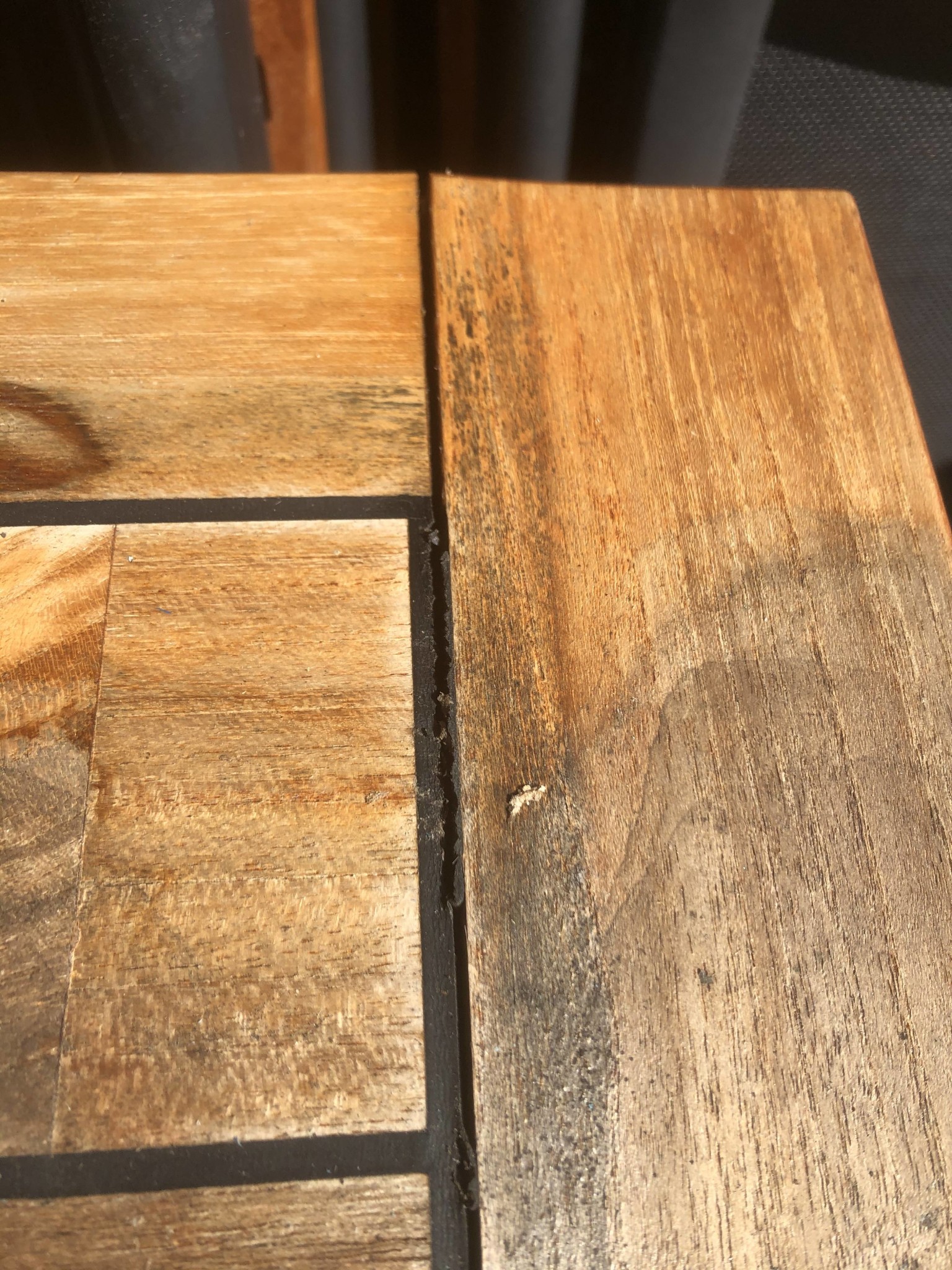

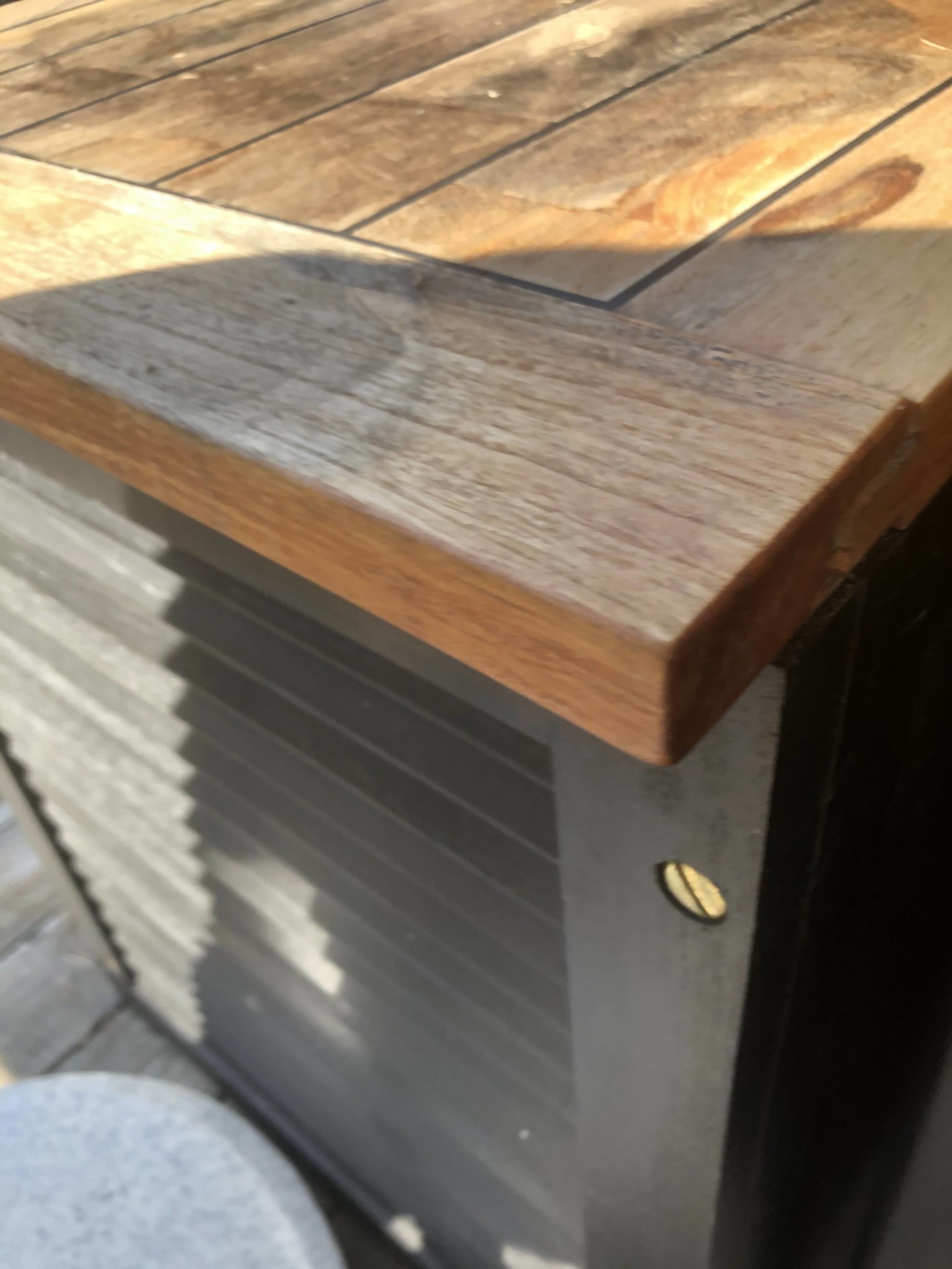

Hej! Har en teakbox som täcktes av idag efter vintern. Det hade stått vatten i en pöl på presenningen som vilade på locket hela vintern. Det verkar som en del läckt igenom då det var en fuktfläck på locket, men ännu värre var att kanten hade spruckit. Går den att laga på något bra sätt? Se bilder. Tacksam för hjälp. Är hyfsat händig, men vet inte hur jag skall fixa detta.
  • Sprucken kant och fuktfläck på ett teakboxlock.
  • Teakbox med fuktfläck på locket och sprucken kant i solljus.
Teak är svårt att limma men det ser inte ut att ha spruckit i en "limfog" det där ser ut som någon form av nåtning. Kanske kan du hitta nåtmassa (används till golv och båtdurkar) som du kan fylla i med om det nu inte känns löst något sätt - då behövs en förstärkning.
När det gäller ytan så har jag kört med slipning och sedan olja vilket ju är en tråkig metod men fungerande. Jag har hört att ammoniak kan "återställa" en teakyta men jag har inte testat det.
