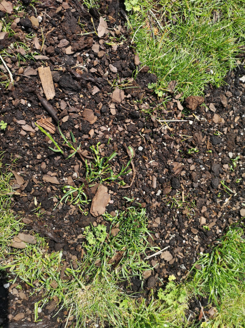

Vad använder ni för dressjord?
Har köpt Gardols på Bauhaus, men det är fullt med bark i. Kanske är så det ska se ut?
Nej, ska definitivt inte vara bark i!
Den ska du klaga på. Var det verkligen dressjord?
Jag brukar köpa lite dyrare varianter. Hornbach har också en billig men klumpig och mycket torv i den så bäst att lägga några kronor mer...
Ja, det var den som heter toppdress.
Har mer än en som varit så här.
Det där hade jag aldrig kallat för topdress, hade reklamerat direkt!
Dress ska vara finfördelat och siktat så det kan arbeta sig ner genom gräset.
Är dressen bra men fuktig kan man snabbt slå ut högarna och låta solen steka det över dagen så det blir lättare att arbeta.
Om man kan och vill så blanda toppdress själv med stridsand och grönkompost som är siktad.
