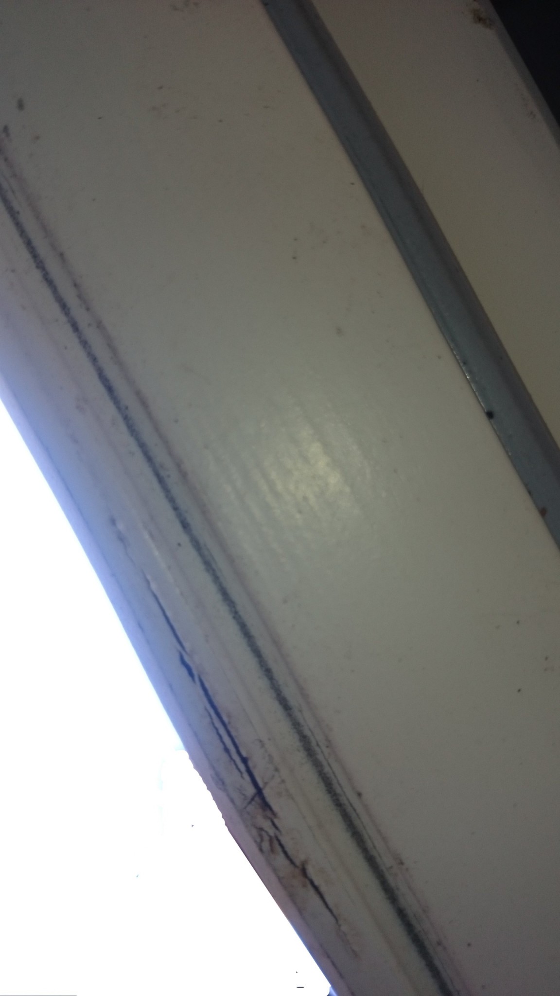

För 2,5 år sedan köpte jag en ytterdörr av företaget Min Dörr (mindorr.se). Nu efter ett regnoväder har dörren spruckit upp undertill och "svällt upp". Se bifogad bild. Dörren sitter inte speciellt utsatt för väder, men blåser det blir den så klart blöt. En ytterdörr borde ju dock tåla detta. Den är dessutom välskött, på så vis att vi hållt den ren osv. Dörren är tillverkad i HDF.
Nu vill företaget inte ta något ansvar för detta eftersom garantitiden på två år har gått ut. Så, jag måste fixa detta på något vis så att det inte blir värre. Några förslag? Jag tänker mig att man fyller i med akrylfog till sommaren när allt torkat upp ordentligt. Därefter slipa, torka rent och måla undersidan av dörren 2-3 strykningar.
Andra förslag mottages gärna. :-)
Mvh,
Mattias
Konsumentköplagen ger dig rätt till reklamation av urspungligt fel upp till 3 år. Prata med konsumentrådgivningen i din kommun, reklamera och dra det till ARN om det behövs. Du har inget att förlora på det här, utom möjligen tiden och mödan.
Om det här inte är orsakat av någon skada som har uppkommit efter montering, så är det ju ett solklart ursprungligt fel.
