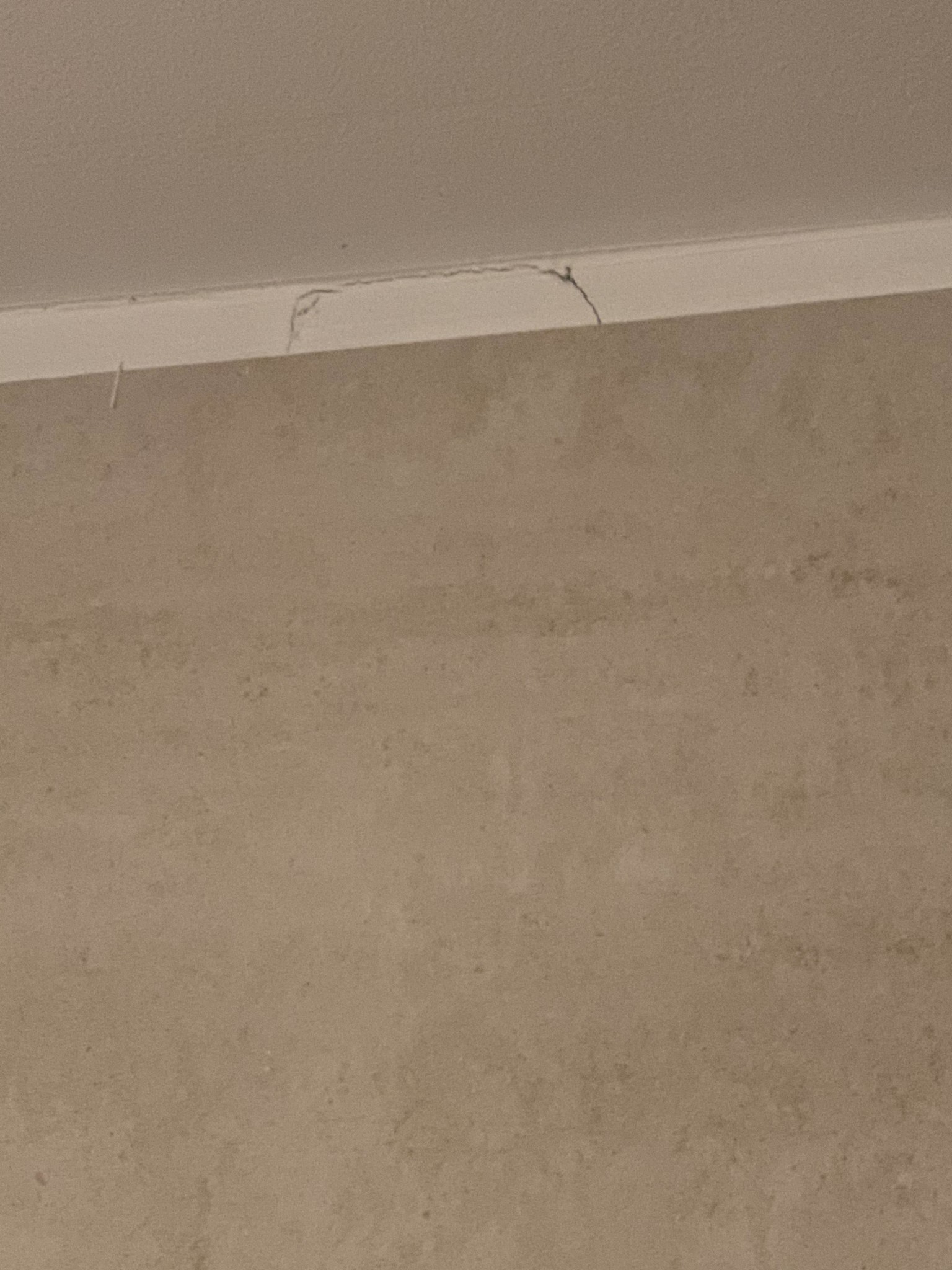

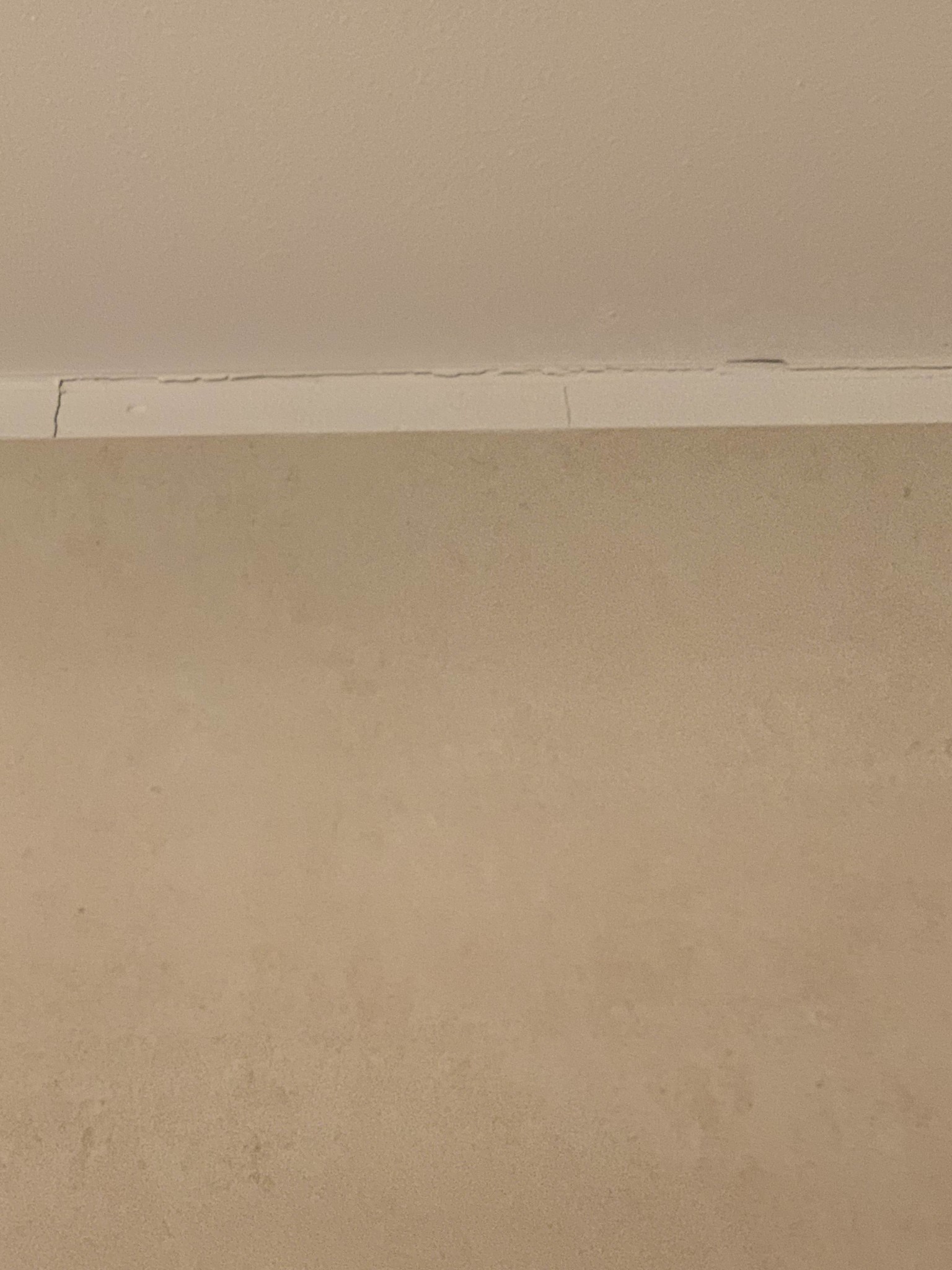

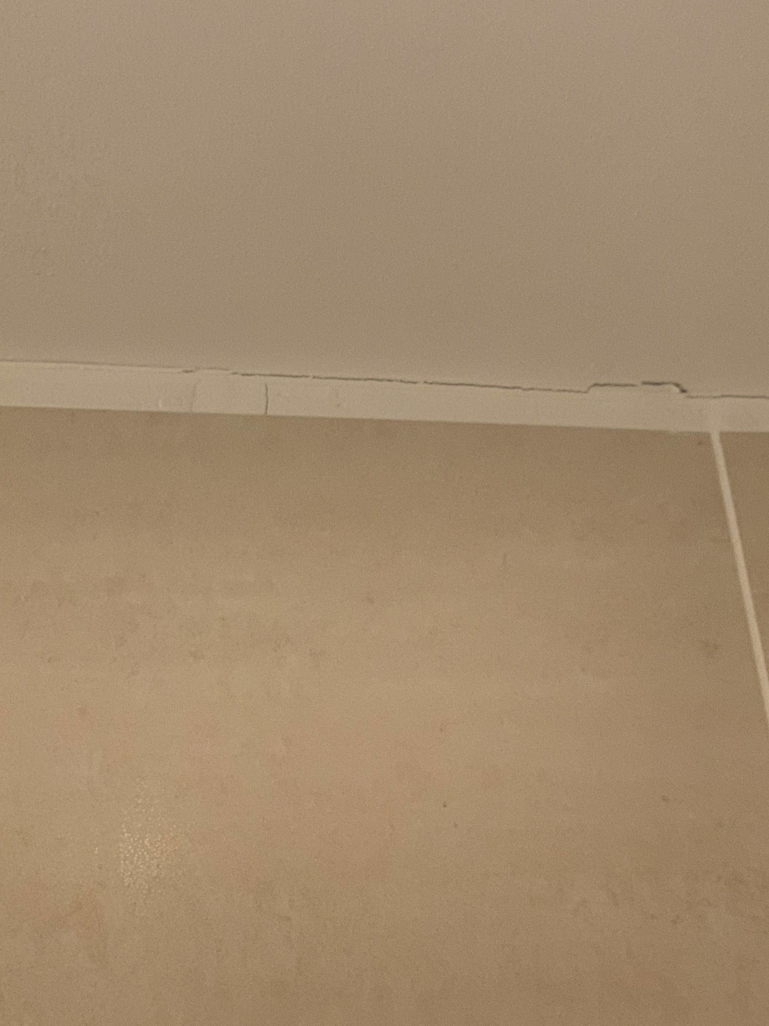

Har på sistone märkt av mer och av dessa sprickor i badrummet:
Sprickor i fog där badrumsvägg möter taket i ett stenhus, synliga tecken på möjligt husets rörelse eller fuktskada.
Sprickor i ett hörn där badrumstaket möter väggen i ett stenhus, tecken på potentiell fuktskada.
Sprickor där vägg möter tak i ett badrum, tecken på möjliga struktur- eller fuktproblem.
Dessa är mellan vägg och tak. Ovanför har vi en kallvind och det är ett stenhus. Ska man ta hit någon som tittar på det och eventuellt fixar det? Uppkommer detta pga att huset rör på sig? Kan det vara fuktrelaterat? Mkt frågor men besitter ingen större kunskap inom detta område. :-(
T
Helt normalt att det spricker och sen hjälper det inte att där är en gigantisk fog upp mot taket. Hade plattan nått ända upp till takvinkeln så brukar man dra latex där och sedan måla ner på den.
Ozzman
Tack för ditt svar, Tank! :-) Nu känner jag mig lite lugnare. Hur ska man fixa det här? Ny fog på den gamla? Håller med om att det ser konstigt ut med så mkt fog. Har faktiskt aldrig sett ngt liknande tidigare (begränsat med erfarenhet dock).
Sätt dit skugglist.
M mlkjhr skrev:
Sätt dit skugglist.
Vad för skugglist (material) är lämplig för ett badrum? Ska ju vara fukttåligt och helst inget som är ”känsligt”.
Trä, målat. Det finns färdigmålade vita om man inte vill måla själv.
