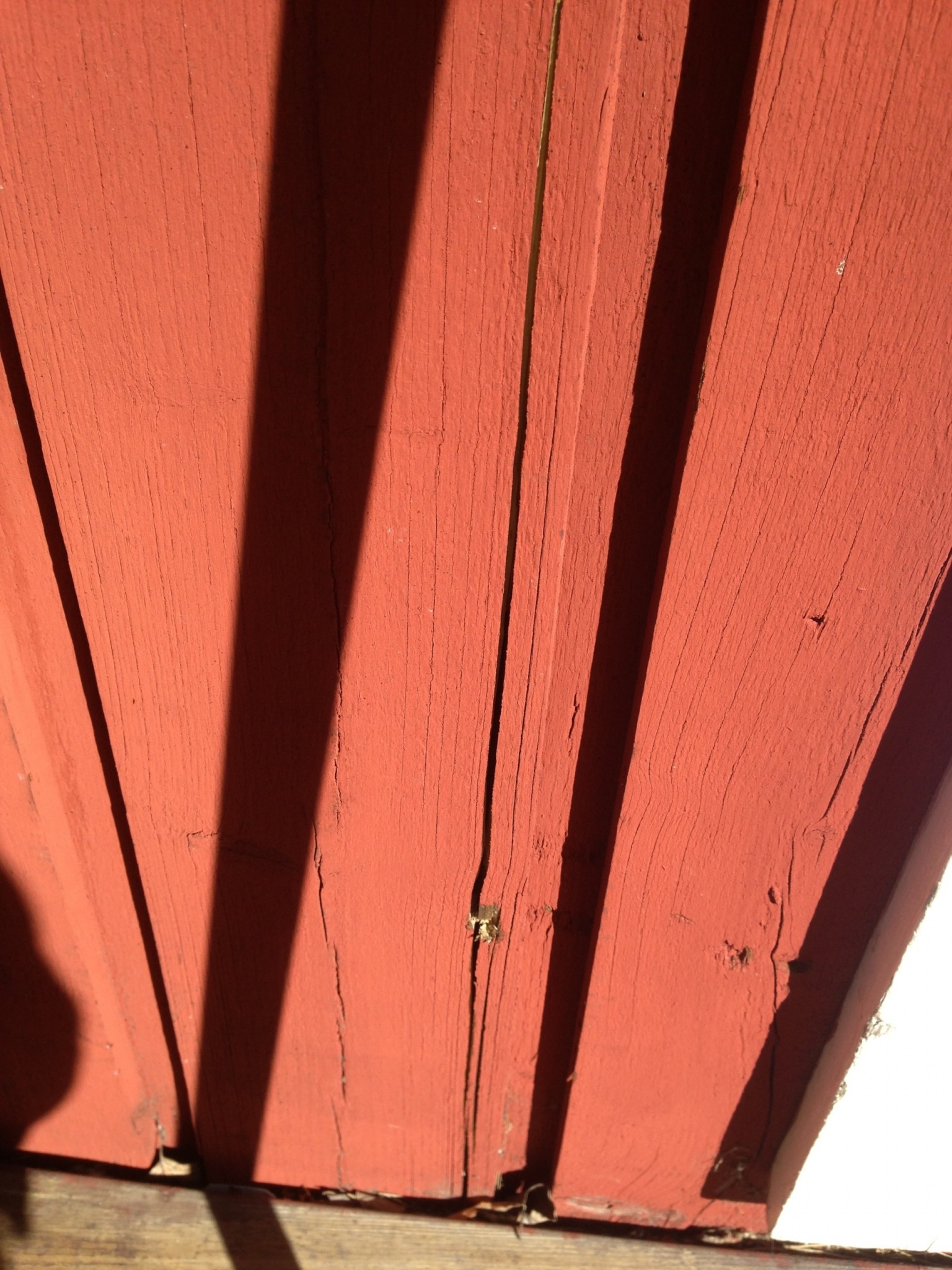

Jag har vertikala sprickor i min träfasad på några ställen (se bild). Längden är på sprickorna är mellan 10 cm-1 m.
Går det att åtgärda på något sätt (limma?) utan att byta ut plankorna?

Tror inte att du kan laga det så att det håller i längden. Plankorna rör ju sig med luftfuktighet/årstid (sväller & krymper). Iom att de sitter fast med spik så kan de spricka. Normalt har det ingen större betydelse. Plankan ser frisk ut för övrigt, och kan säkert hänga med i många år till.
Med Falu rödfärg kan man hyfsat "minska" sprickan så att den inte blir lika tydlig, men det tar ju inte bort den el gör den osynlig. Och då behöver nog hela fasadsidan målas, annars blir det förmodligen nyansskillnader mellan ny och gammal färg.
