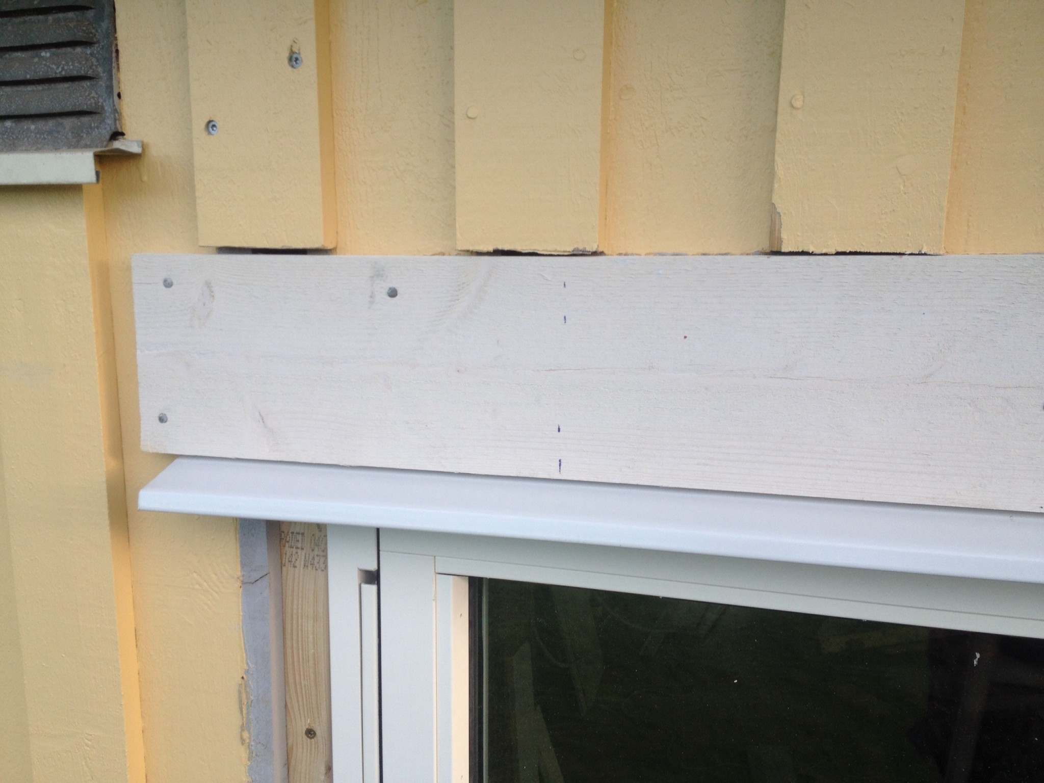

Hej! Just tagit bort ett litet fönster och satt in ett större. Det blev dock ganska stora glipor mellan träfasaden och dekorations ramen runt fönstret. Finns det någon form av fasad-trä-tätning jag kan täppa igen sprickorna med?

acryl eller ms fog(ms lite mer elastisk)
Det är nog stor risk att ändträt på panelens lockbrädor kommer att suga upp fukt och på sikt skadas.
I min värld borde överblecket ha monterats ovanför fodret, så här:
Och med droppnäsa på panelbrädorna.
Skåne2020
Fönsterkitt (la-seal)på tub brukar jag använda om ngt behöver fogas utomhus,
