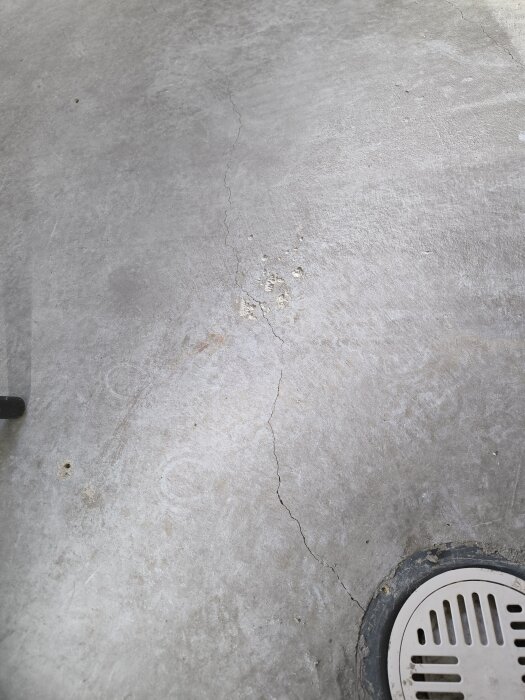

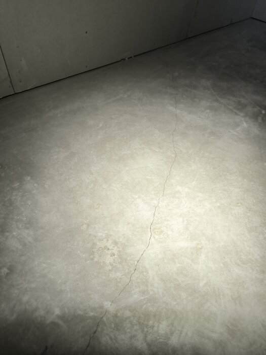

Källargrund, isolerad platta med golvvärme gjöts ca 1 år sedan.
Ser några sprickor. Osäker när det uppstod.
Normalt eller något som behöver åtgärdas innan vi lägger golv?
Någon går rätt i golvbrunnen.

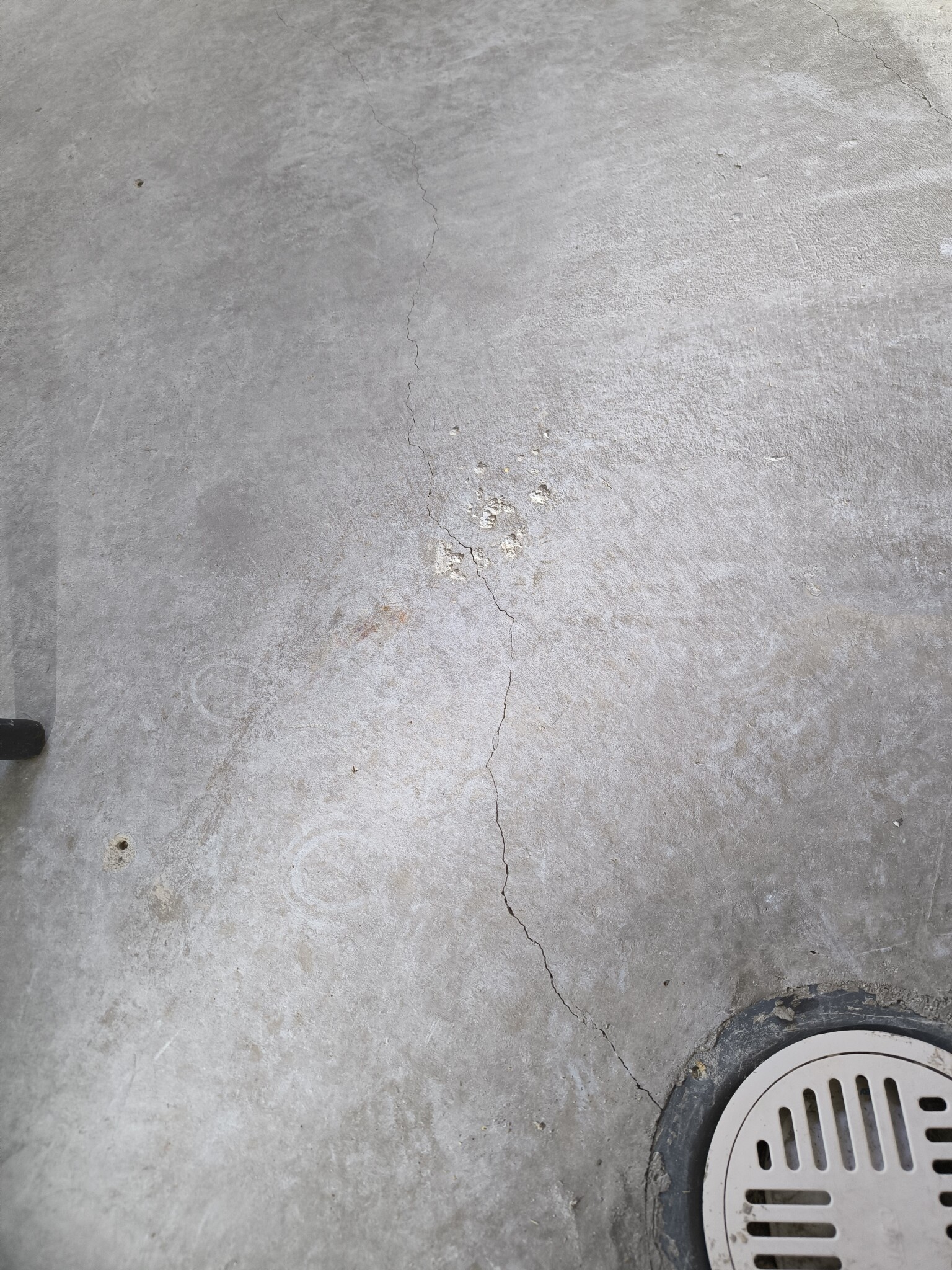

Spricka i betonggolv med närhet till golvbrunn i källare.
Spricka i betonggolv med isolerad platta i källaren, nära golvbrunn. Plasten syns, osäker om reparation behövs innan golvläggning.

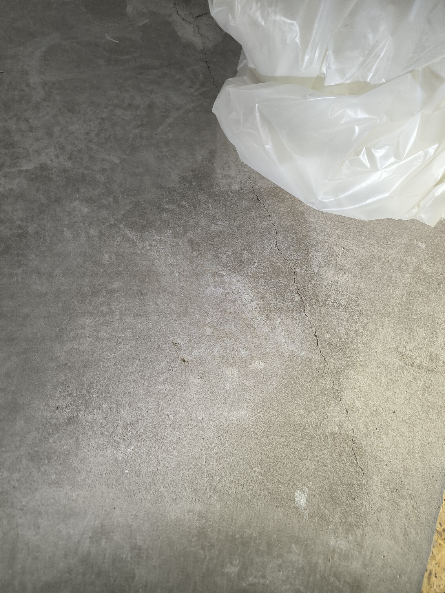

Betonggolv med synlig spricka på ytan, osäkerhet kring när sprickan uppstått, viktigt att avgöra innan golv läggs ovanpå.
Gjutning av plattor, blir alltid sprickor i och framkommer kanske flera månader efter gjutning. Det blir när vattnet går ur betongen, blir liksom mer plats i den. Har ni markradon så kan sprickorna tätas med primer som häls i sprickorna som tätning. I övrigt, sitt lungt i båten, normalt.
plan-g
Sådana sprickor beror till största delen på att plattan har för dålig sprickarmering. När en betongplatta härdar och torkar ut så krymper den. Är den då dåligt armerad så blir sprickorna få och lite större (enligt bilderna). Men med tätare armering så fördelas sprickorna över en större yta och blir fler men mindre, oftast vid bra armering så små att det knappt syns. Det vi ser på bilden är inget ovanligt men kanske inte så snyggt om man bara skall måla golvet. Men inget att oroa sig över.
