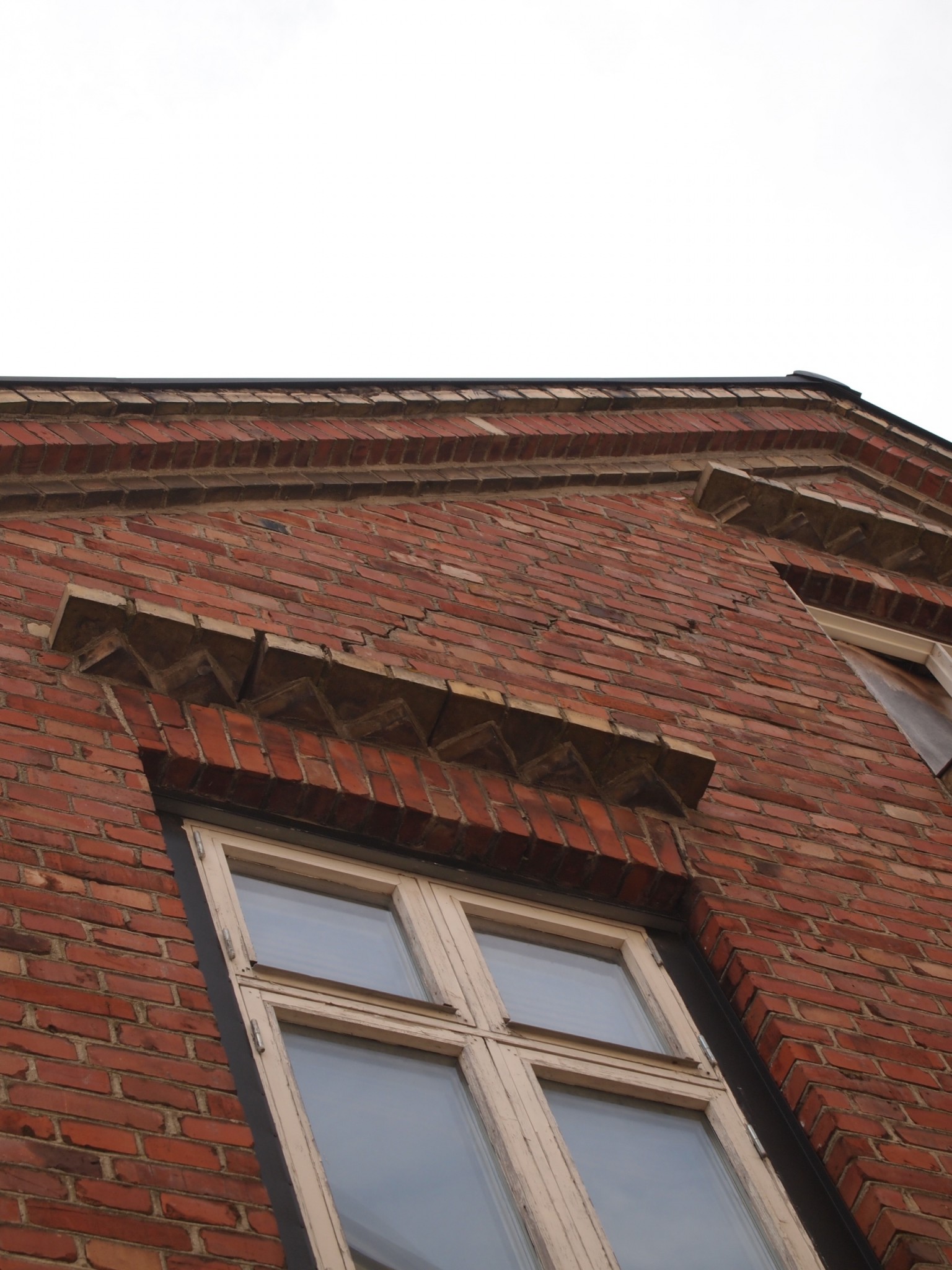

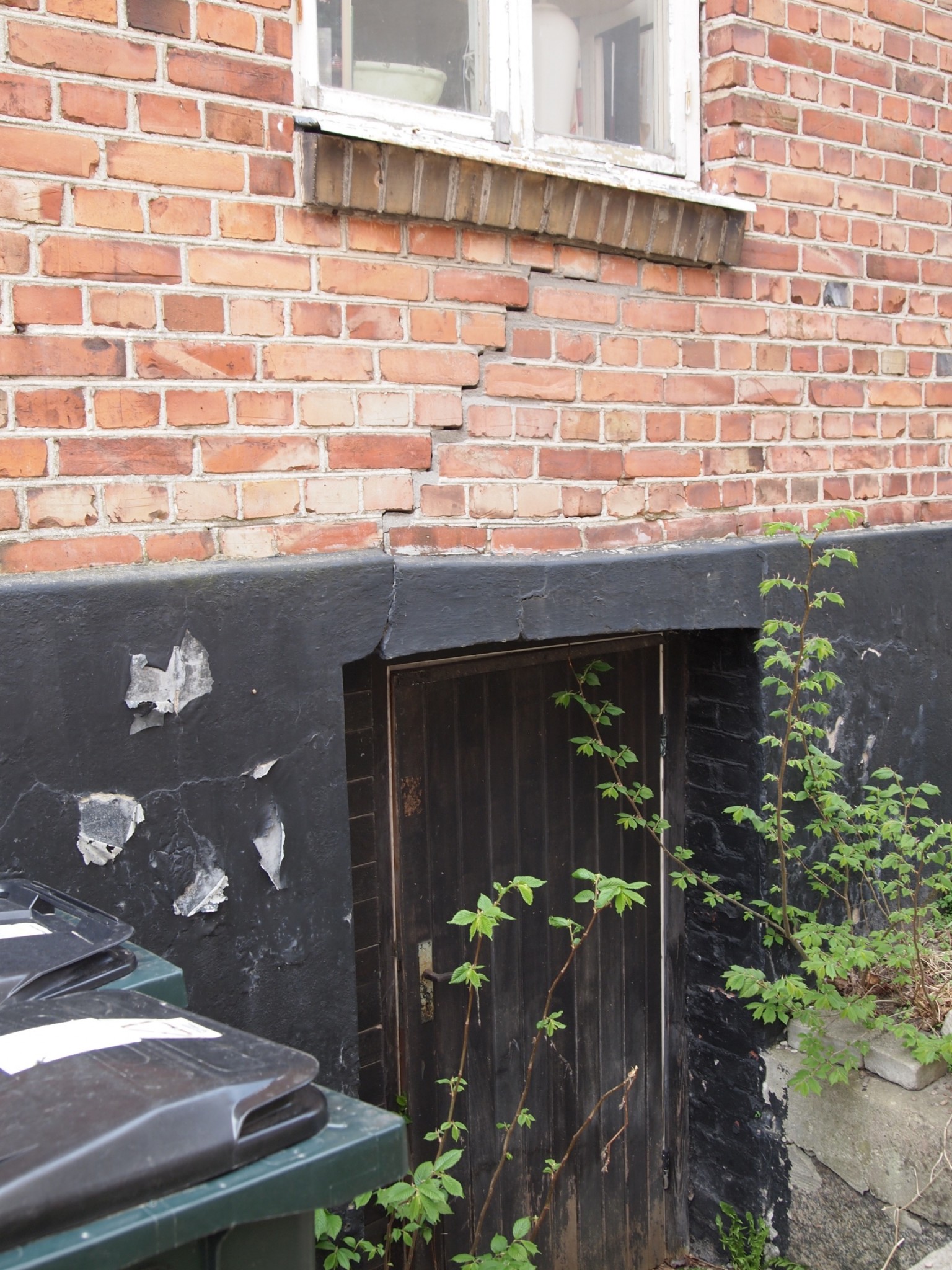

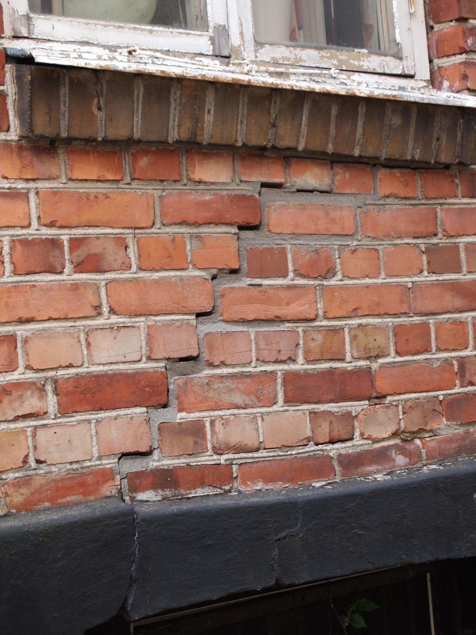

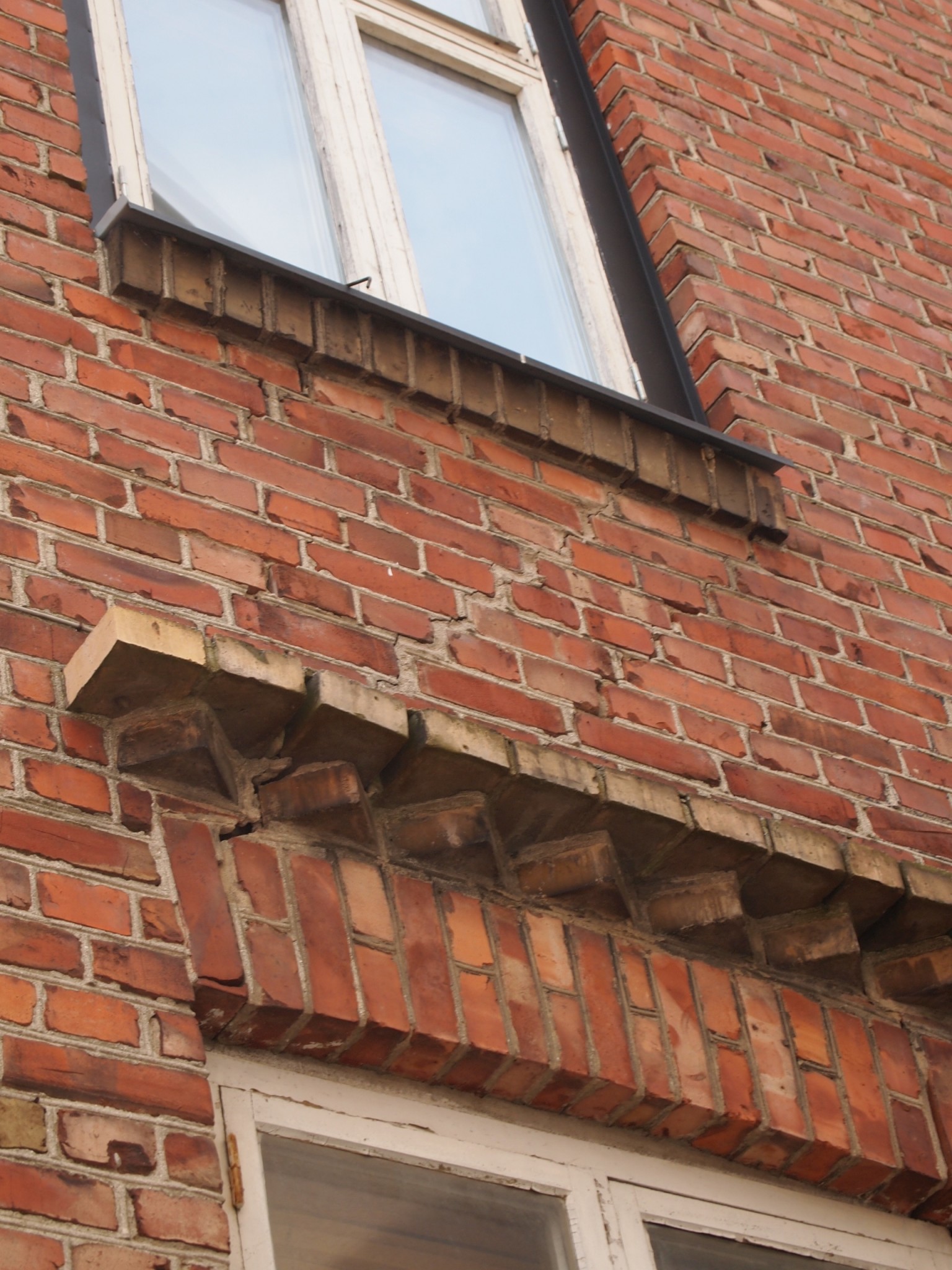

Är spekulant på ett 2,5-plans tegelhus (dubbla tegelväggar med luftspalt) från början av 1900-talet. Huset är allmänt eftersatt och på husets gavel finns en spricka som går från valvet till källardörren och hela vägen upp till fönstret på översta våningen. Sprickan har troligen lagats, säljaren säger att sprickan varit där i över 25 år. Kan tilläggas att huset har i stadgats upp i källaren med träbalkar och trästolpar, troligen utfört för ca 25 år sedan.
Vad gör man åt detta? Fogar om eller måste det förstärkas mer??
Tack på förhand!
Är det ingen som har erfarenheter av sättning i tegelhus? Två centimeter är det som skiljer mellan tegelraderna. Kan även tilläggas att den är 78m ner till en kanal(vatten).
Jätte tacksam för hjälp!
Skulle aldrig köpa ett hus med så mycket sättningar utan papper från ingenjör att problemet är löst. Om dom lagat det för 25 år sen varför är sprickan inte i fogad? Man ser att dom fogat i den en gång sen har det spruckit igen så inte säkert problem är löst och kan kosta ohyggliga summor åtgärda.
