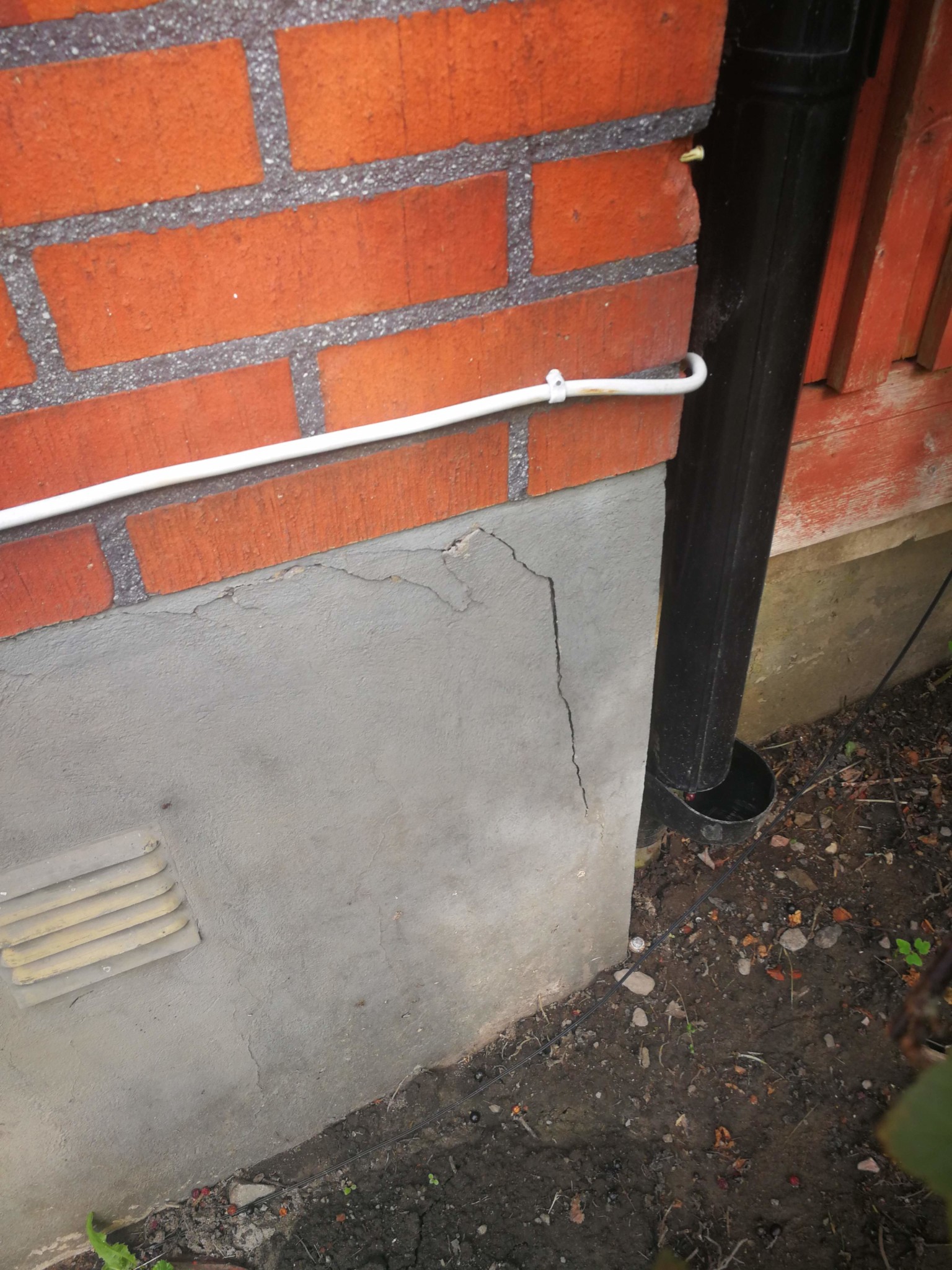

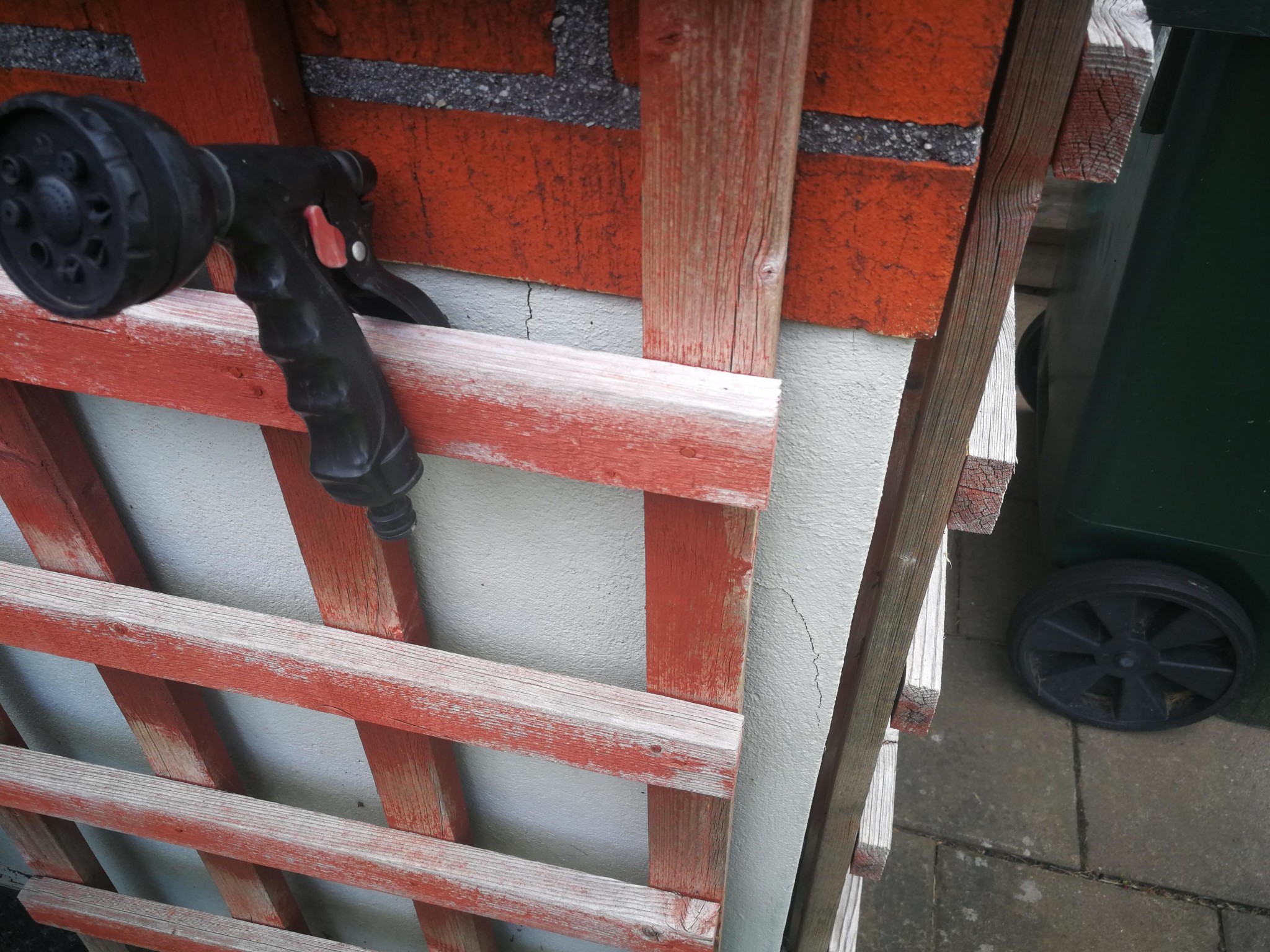

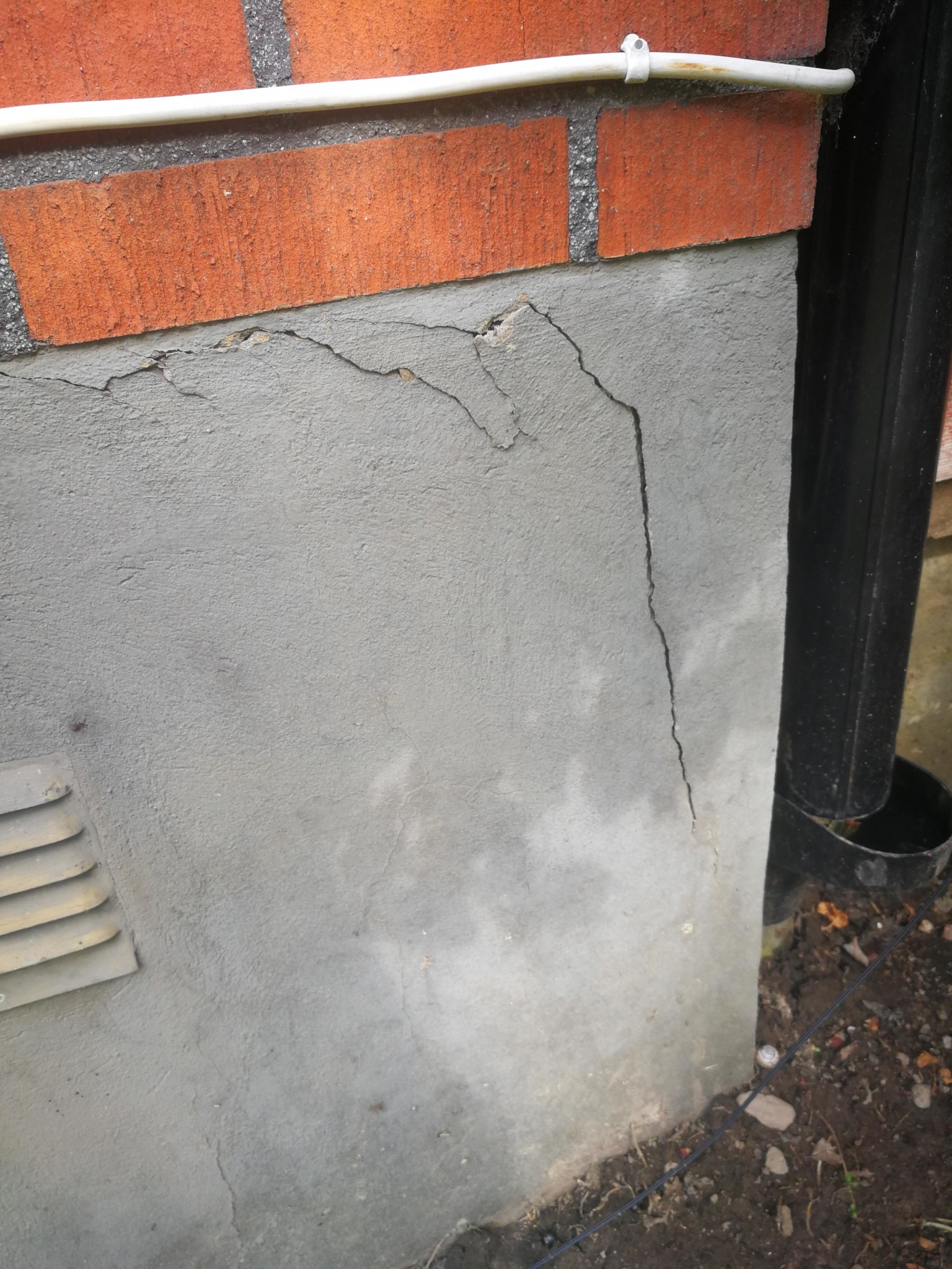

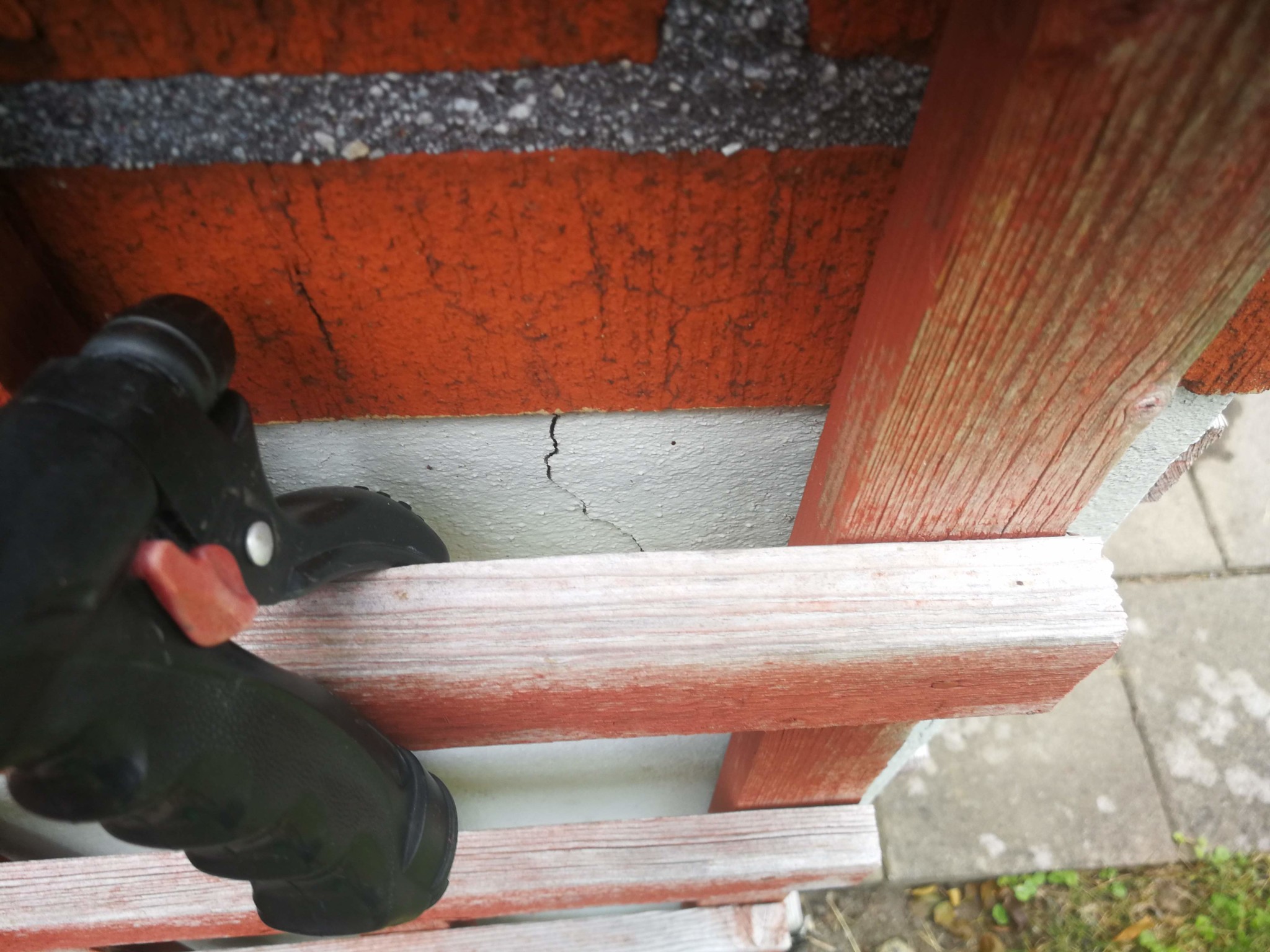

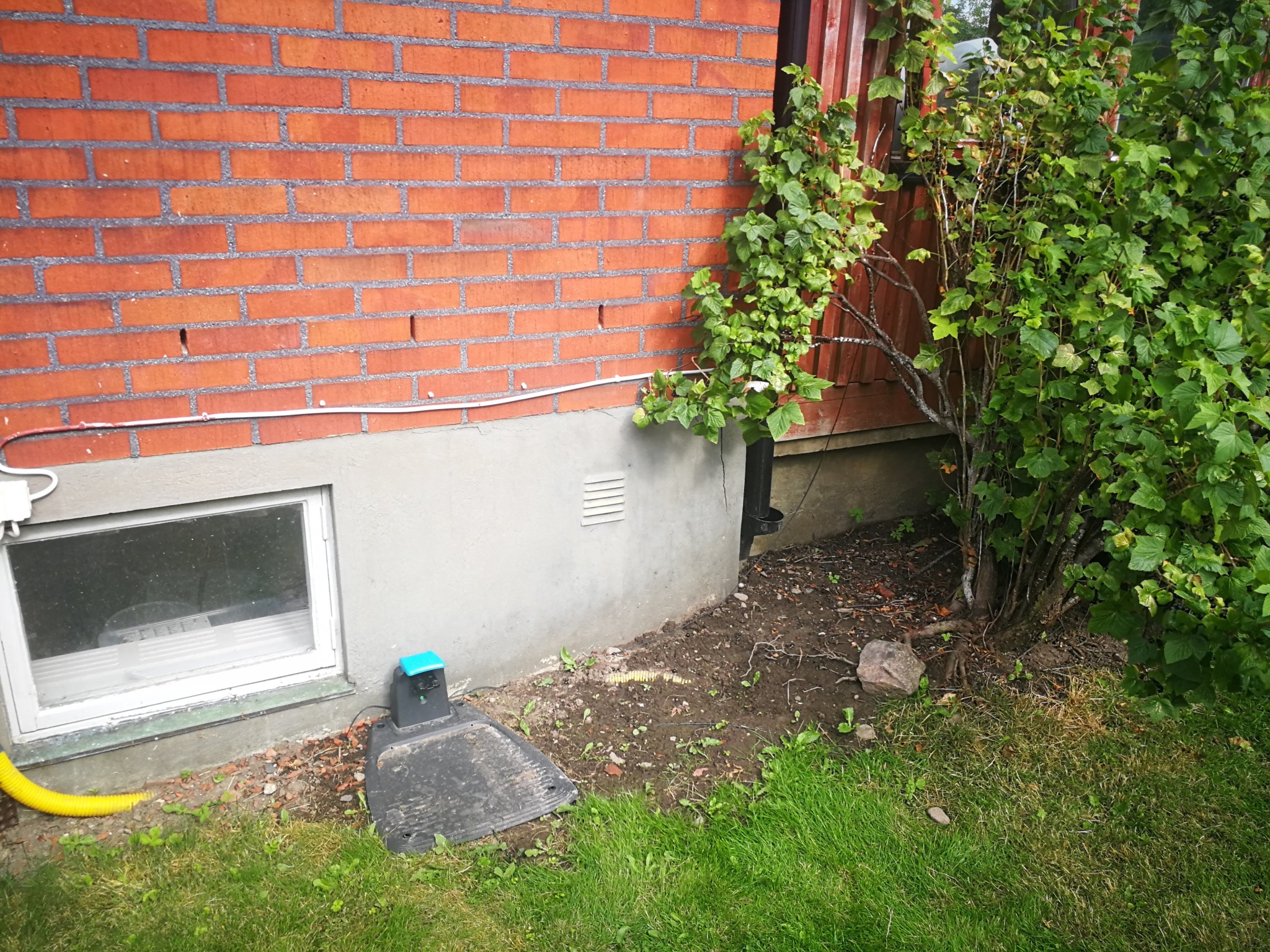

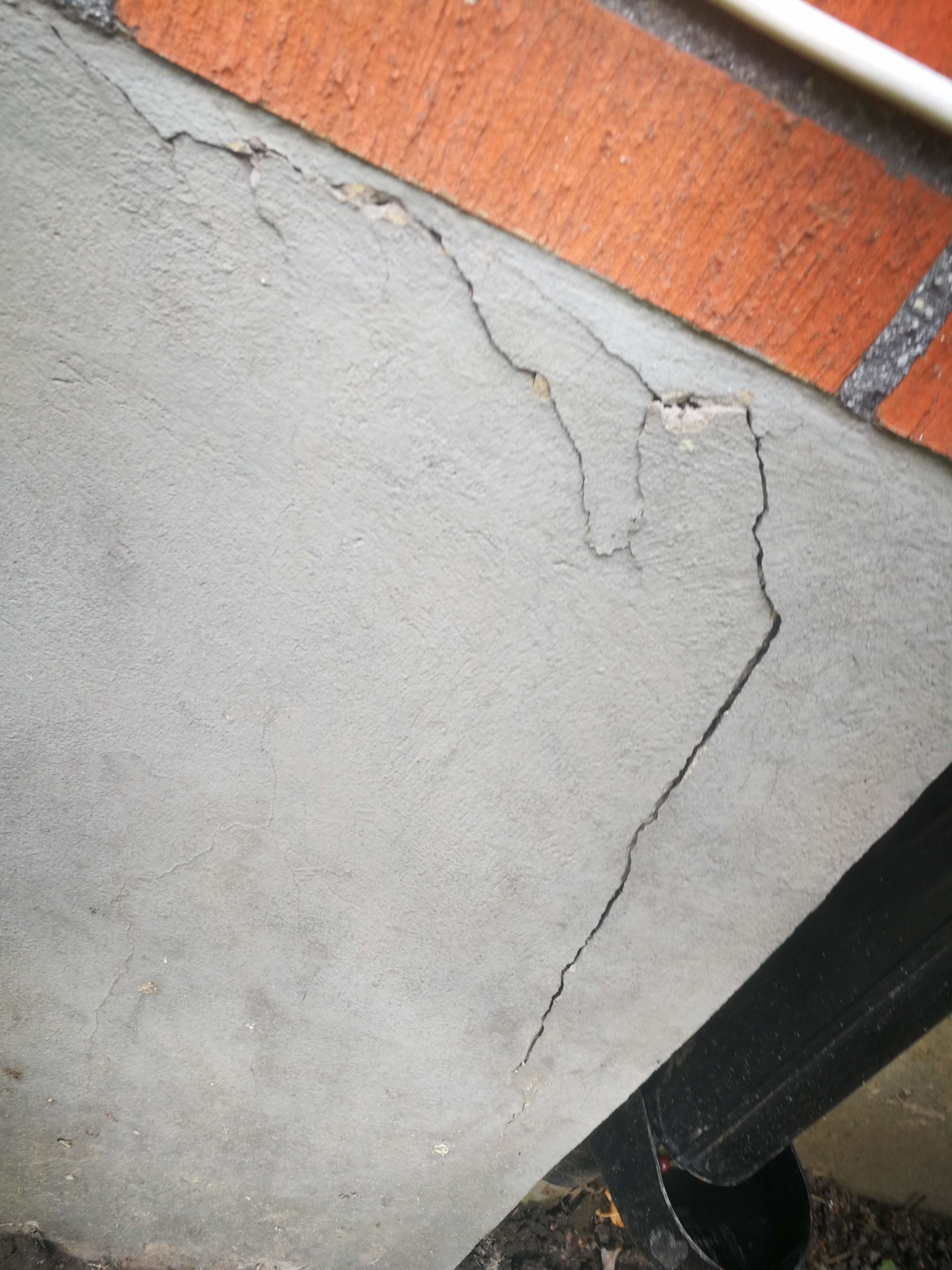

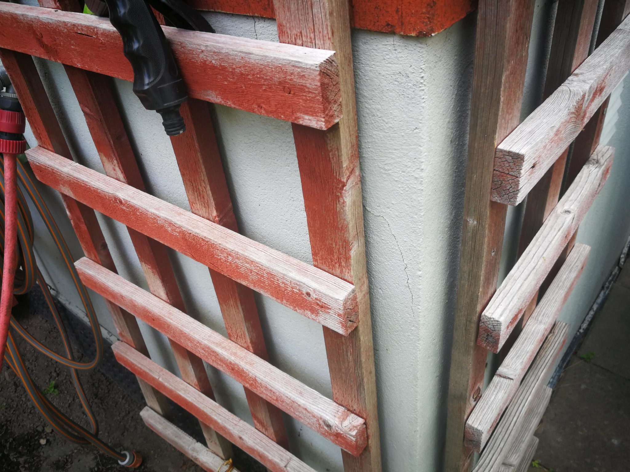

Mamma bor i ett hus från 60-talet som jag går i tankarna att ärva. Det kanske inte är världens mest välskötta hus, så jag håller på undersöker skadorna och hoppas komma fram till ifall jag har råd att bo kvar i huset.
Bland annat så är det en större spricka och en mindre spricka på vardera hörn av huset.
Har inte en aning om allvarlighetsgraden av detta. Är det bara en kosmetisk skada eller är det en "bara till att riva huset"-skada? Kostar det några tusenlappar att laga eller är det tio årsinkomster som gäller?

Små skitsprickor utan betydelse.

Jätteskönt att höra i så fall. Kan du motivera hur? Så att jag kan sover jag bättre i natt.

Eftersom det bara är sprickor i sockeln och som inte går vidare upp i tegelfasaden så verkar det inte vara något allvarligt. Troligen bara den ytliga putsen - kanske är den målad med för tät färg så att putsen blivit frostsprängd.
Inget att bry sig om.
Äldre hus har sprickor. Ofta i sockeln och i teglet.
Mexitegelfasader spricker extremt lätt.

Jag hade hackat upp sprickan så att det blir lättare att fylla den med lite bruk. Nån cm både på bredden och djupet. Då märker du också om någon puts är lös. Sedan är det bara att blanda lite c-bruk eller liknande och trycka på med en spackel. Ta något ojämnt typ en planka och veva runt med så att det blir lagom knottrigt. En gammal pensel som du duttar med stråna rakt fram med funkar också innan det stelnat. Sen på med grå färg och så är du värd en öl. Sedan upp med bilder igen så får du glada tillrop.

Gå runtom och knacka med knogarna och lyssna om det låter ihåligt, då sitter putsen löst
Om man börjar hacka upp sprickan så kan det resultera i att man åker på omputsning av hela grunden...
A
Jag har nån liknande spricka i min sockel. Men det är bara ytligt och kosmetiskt. Gör vid det vid rätt tillfälle =)
Hej, ja det låter ihåligt när man knackar med knogen.
Hur menar du att man ska knacka bort den lösa putsen? Vill självklart inte putsa om hela grunden
Det räcker med att knacka bort det som sitter löst och sen putsa om den biten av sockeln.

vill man putsa själv och är ovan så kan man ta hydrauliskt kalkbruk. Det blir aldrig glashårt som cementbruk och går att snygga till även torrt. Bara borsta med stålborste typ. Cementbruk som blir fult pålagt ser ut som det gör tills man hackar bort det helt.......
